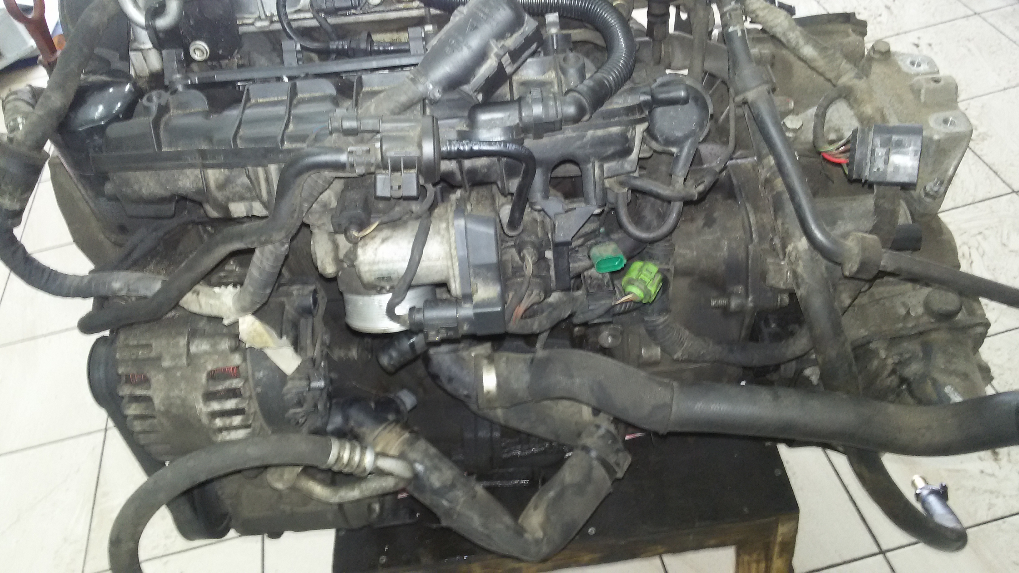

Всем привет!
На этой неделе взял в капиталку CDAB. Приехал человек, из Москвы, с лошадинным масложором, по мотору. Машина в полном фарше, с редким обвесом, хозяину нравится, но сил нет терпеть постоянный долив масла.
Снял я этот "чудо-двигатель", раскидал, провел диффектовку и хочу поделиться тем, как я лечу его недуги!
Буду выкладывать фото и комментировать проведенные действия.
Вот, собственно сам мотор:

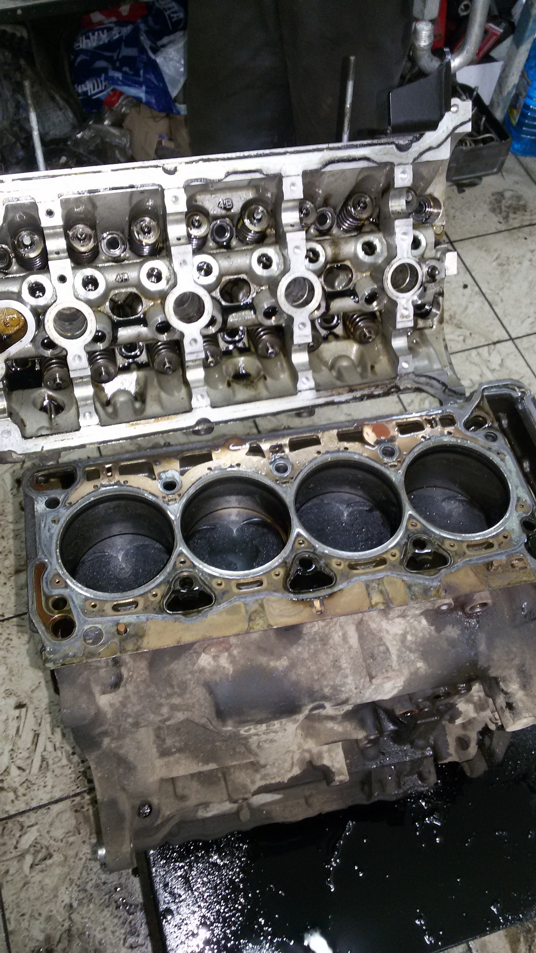

Сообщение Kochanovol » 16 мар 2016, 21:46

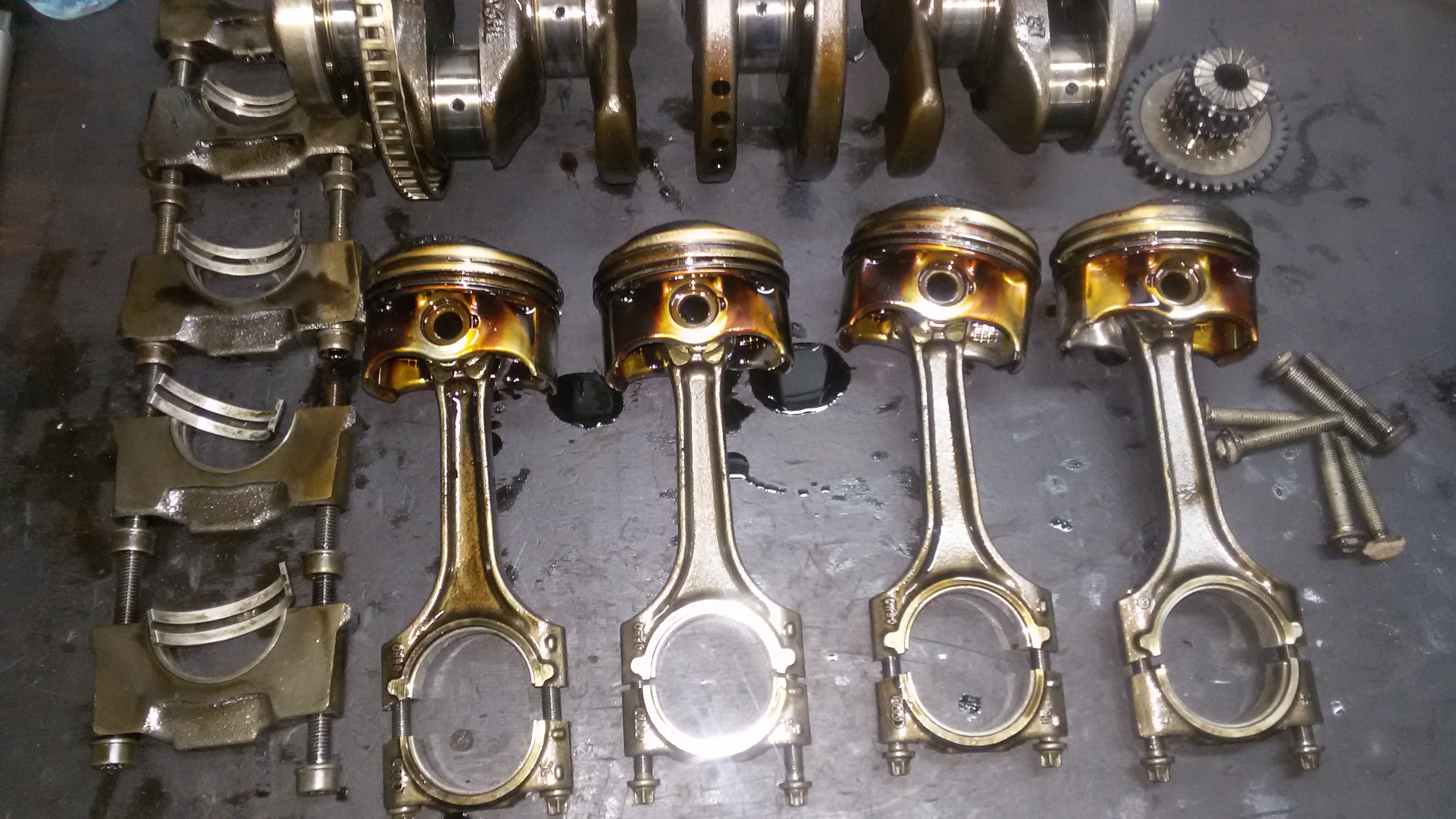

Думаю, не буду утомлять комрадов разборкой мотора. Буду заострять внимание на обноруженых проблемках и способах моего их решения.
Картина после поднятия ГБЦ
Kochanovol
Сообщения: 809
Откуда: г. Ижевск
Re: Расход масла 1.8 TSI (CDA) 152 л.с.
Сообщение Kochanovol » 16 мар 2016, 21:48
Изъятая поршневая группа:

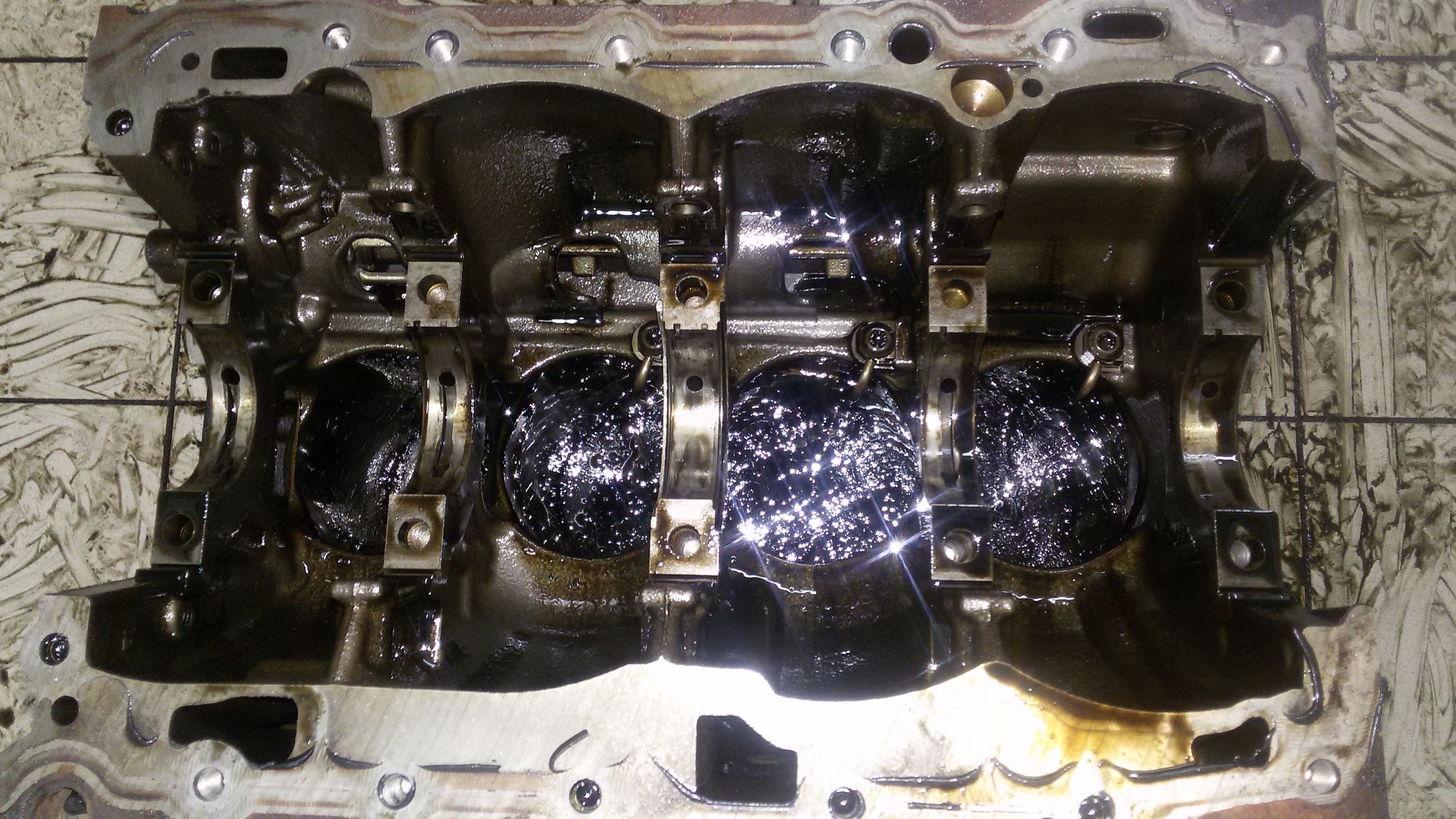

Сообщение Kochanovol » 16 мар 2016, 21:49

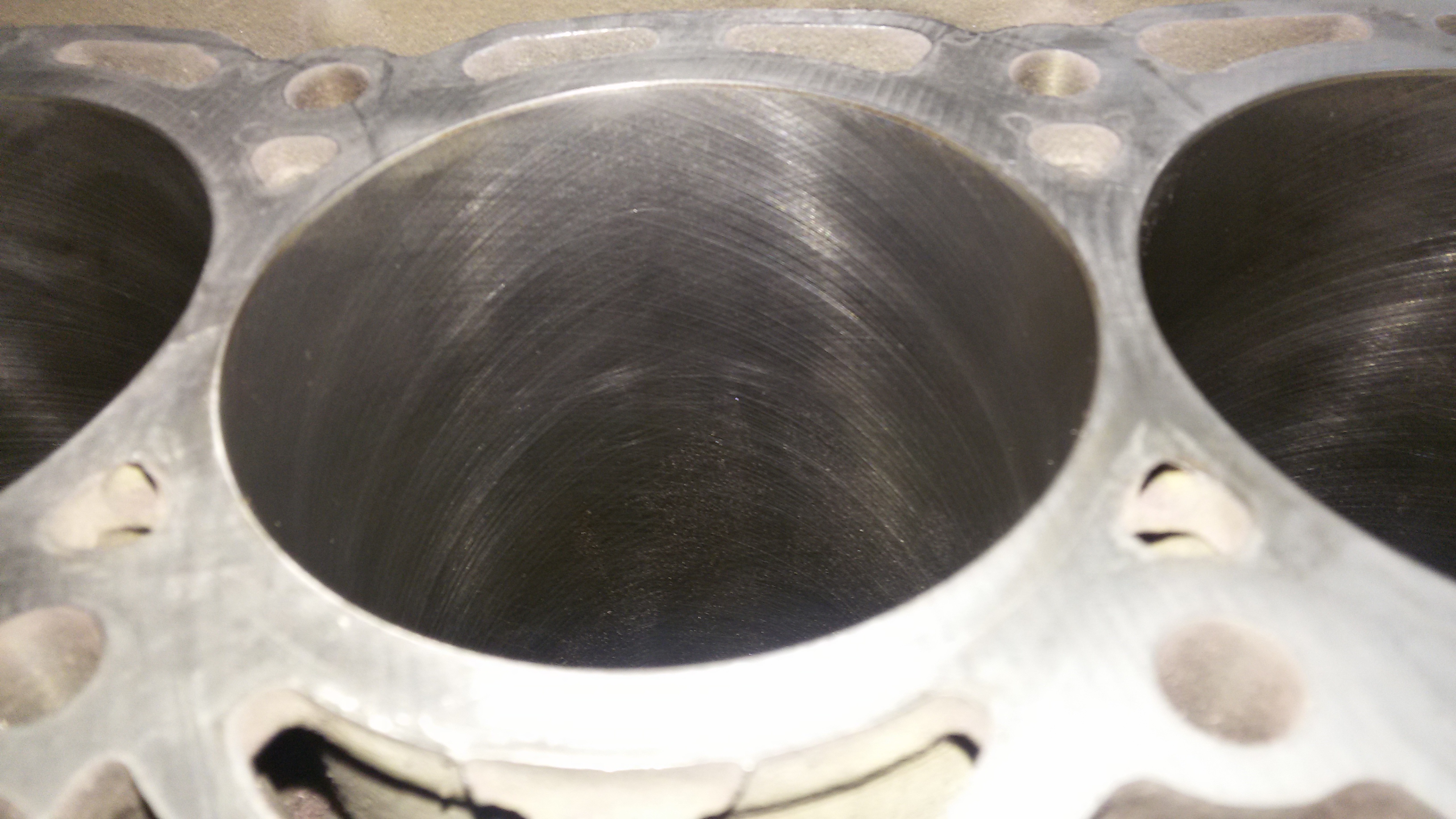

"Голый блок"
Kochanovol
Сообщения: 809
Откуда: г. Ижевск
Сообщение Kochanovol » 16 мар 2016, 21:56

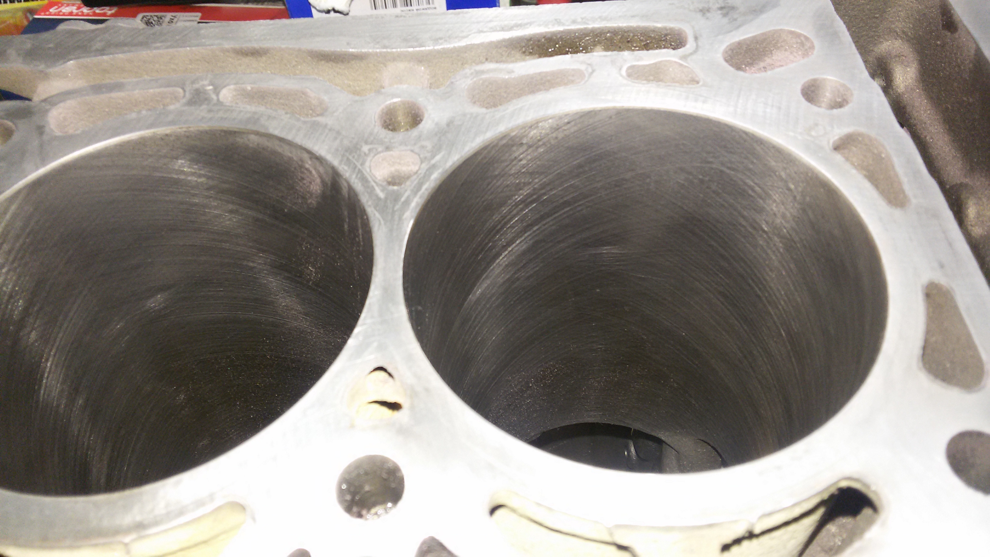

Замеры цилиндров показали, что износ стенок минимальный. Заводской хон везде просматривается без проплешин, поэтому на блоке решено всего лиш освежить хонинговку. Т.е нанести ее по новой.
Вот результат:

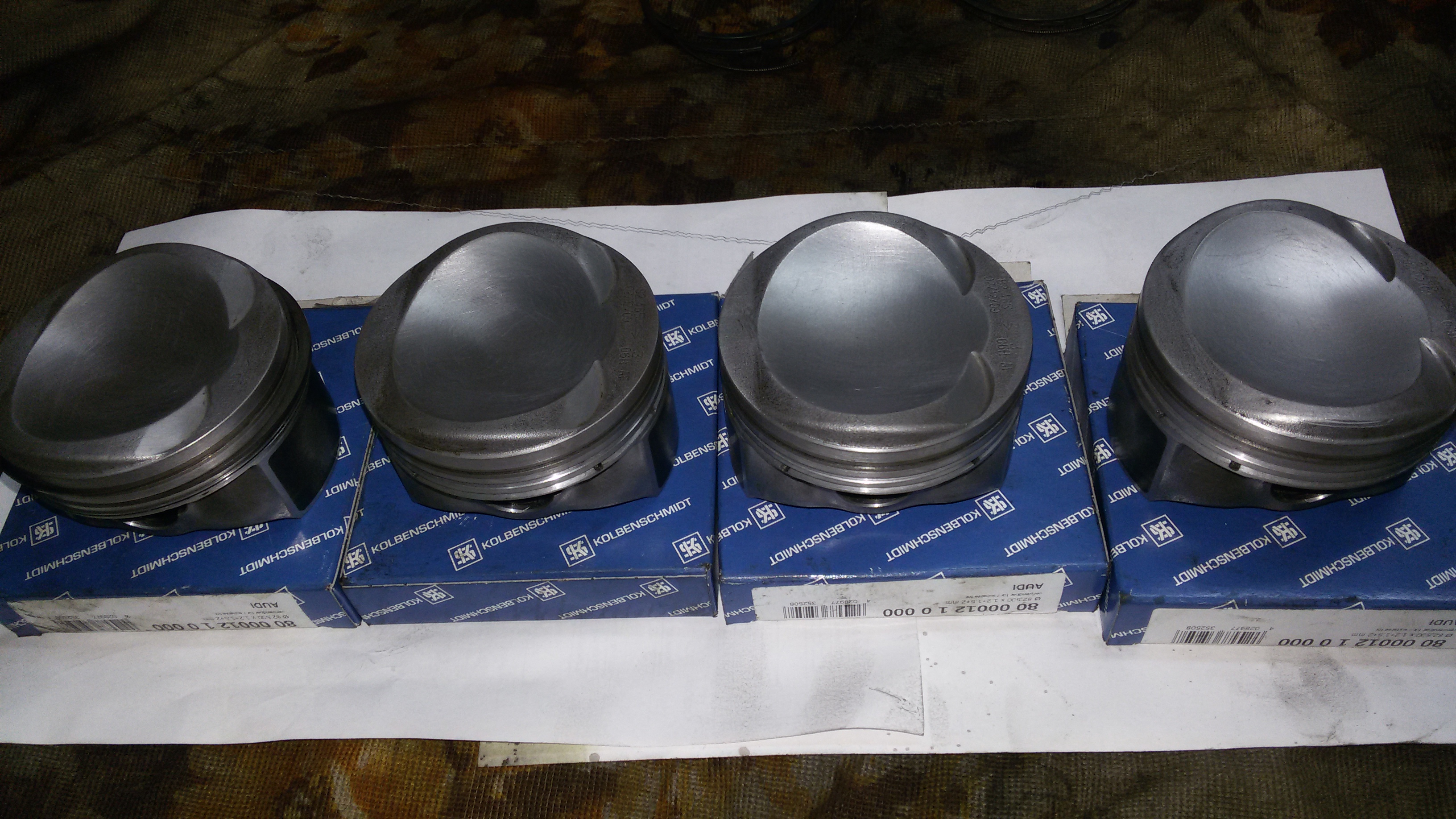

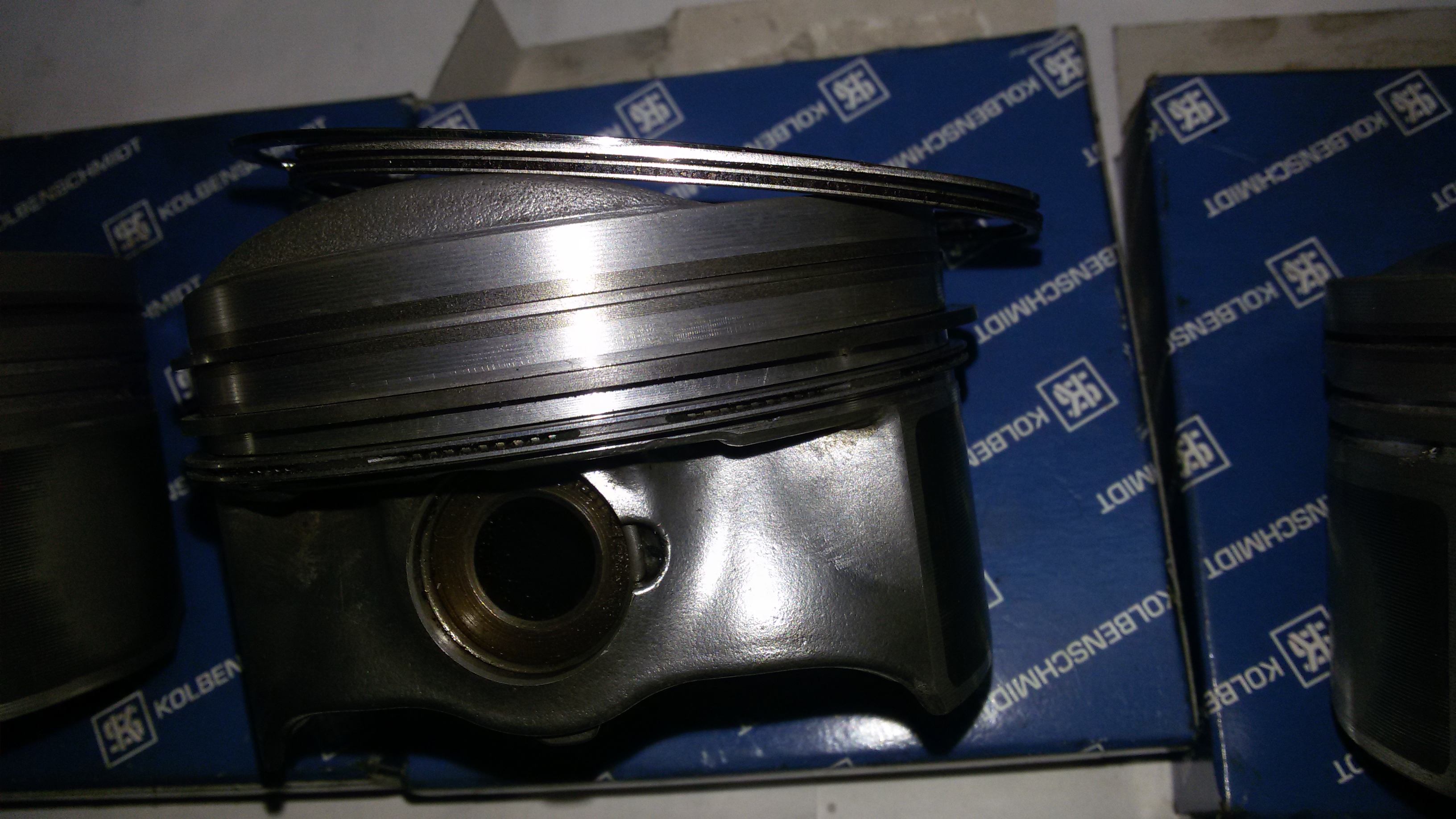

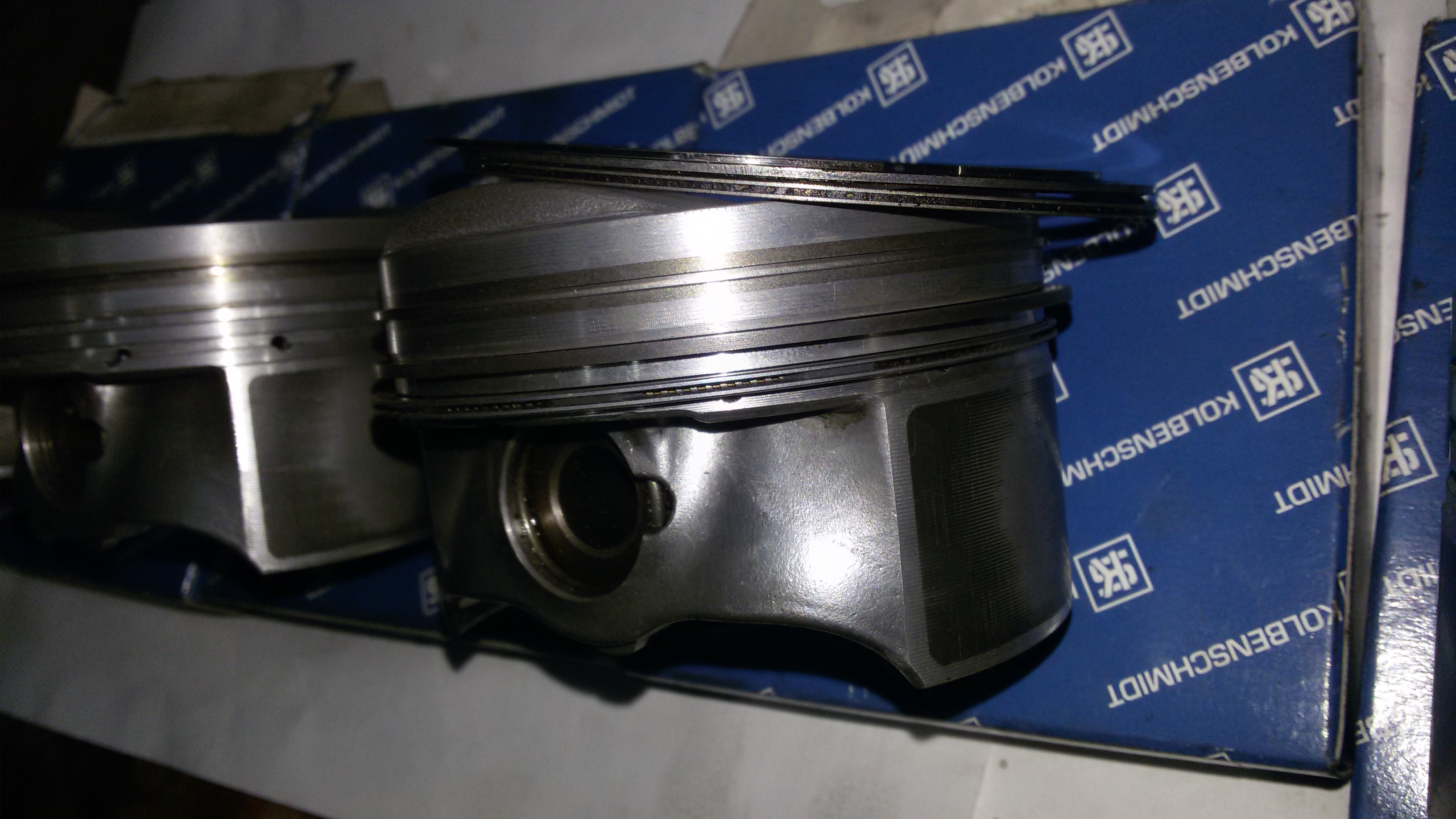

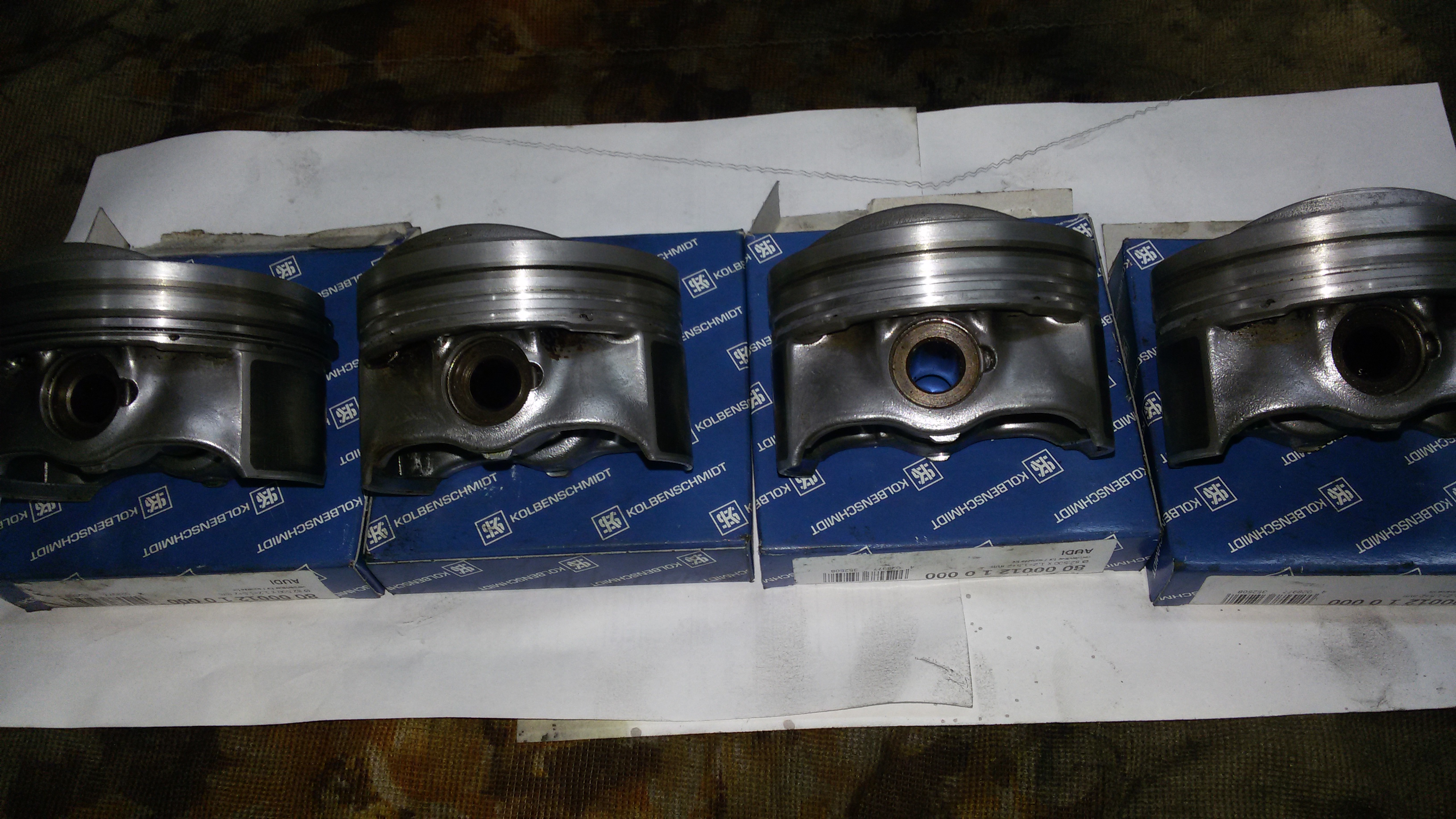

Теперь самое интересное -поршневая группа!
Действительно, кольца на поршнях, стоящие с завода, выполнены по очень "экономному" варианту. Маслосьемное, мало того что тонкое, -с полностью закоксоваными маслоотводящими отверстиями, которые, сами по себе , диаметром с иголку.
Т.к., я, тут, на форуме из разряда рукастых ( :D ) и не ищу легких путей ( :) ), решил не менять заводские поршни, а заняться их доработкой.
В общем, взял более толстые кольца Кольбеншмидт и проточил под них поршни. Есть кольца и "Мале", как известно, но они дороже в два раза, из -за популярности, видимо :). Я, лично, много на что кольца ставил те, и те, и в качестве фирм разницы не вижу.
Возможно, у кого-то иные мнения и доводы, - с удовольствием послушаю аргументы!
А пока, вот, что у меня получилось:
Поршни не новые. Просто отмыты и очищены.
Kochanovol
Сообщения: 809
Откуда: г. Ижевск
Сообщение Kochanovol » 16 мар 2016, 23:11
Далее
Kochanovol
Сообщения: 809
Откуда: г. Ижевск
Сообщение Kochanovol » 16 мар 2016, 23:13
В поршне новые кольца, рядом -те, что стояли с завода.
Kochanovol
Сообщения: 809
Откуда: г. Ижевск
Сообщение Kochanovol » 16 мар 2016, 23:16
Если кликнуть мышкой на фото и еще увеличить изображение, можно хорошо разглядеть и старые, и новые кольца, увидев разницу.
Очень наглядное фото!
