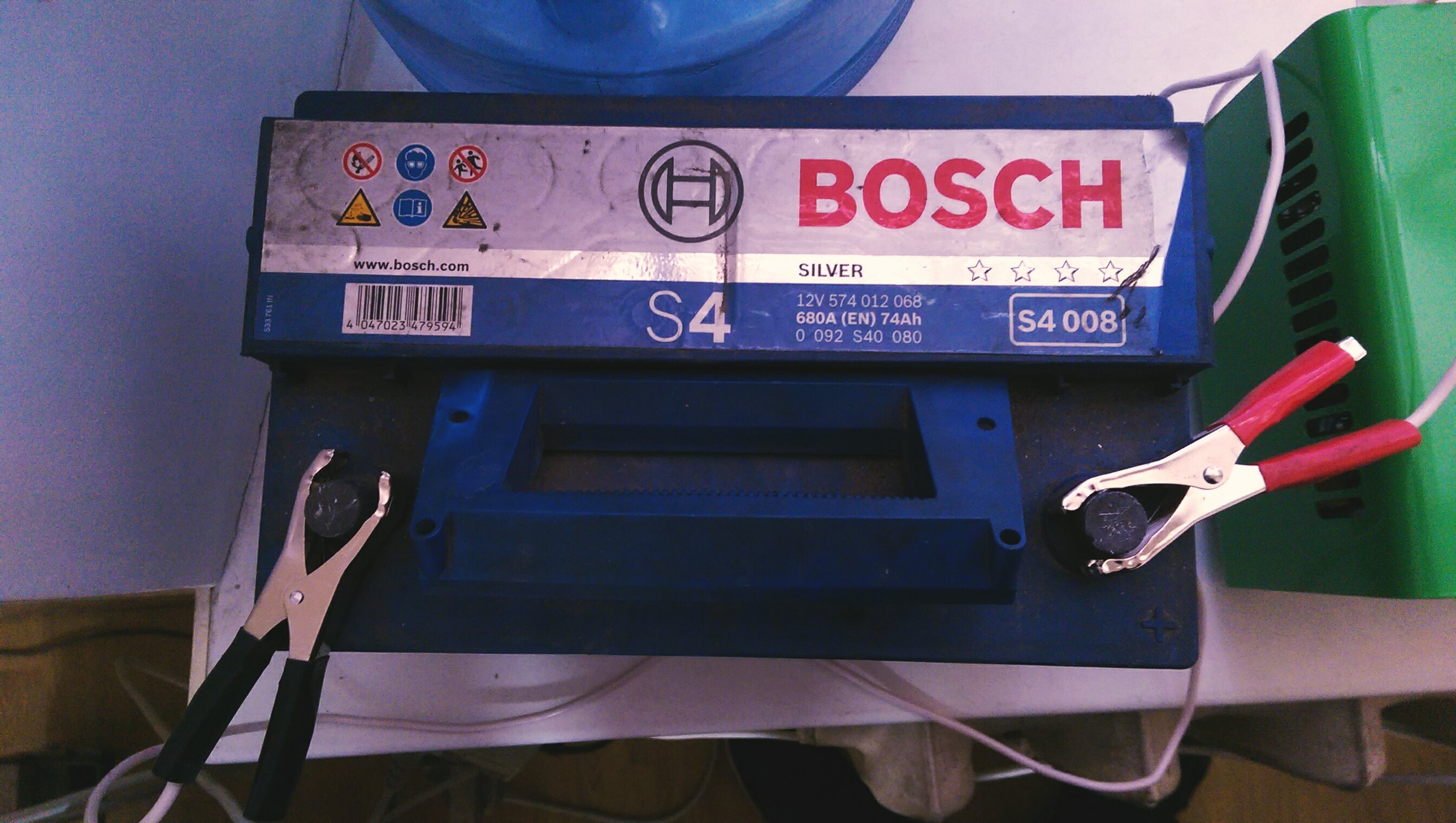

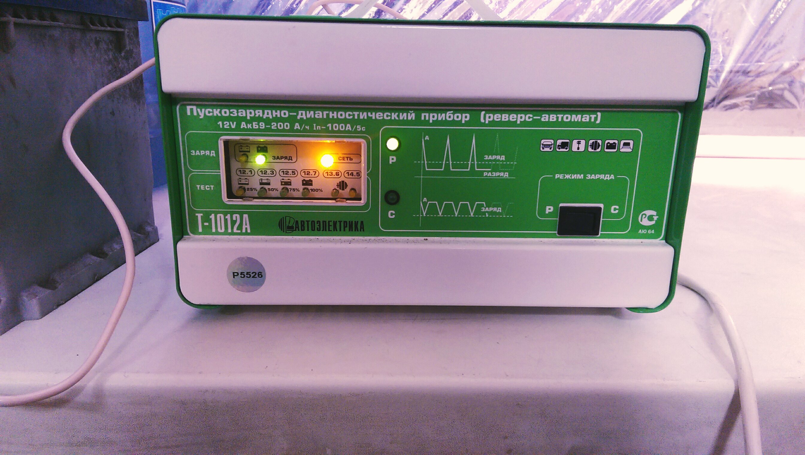

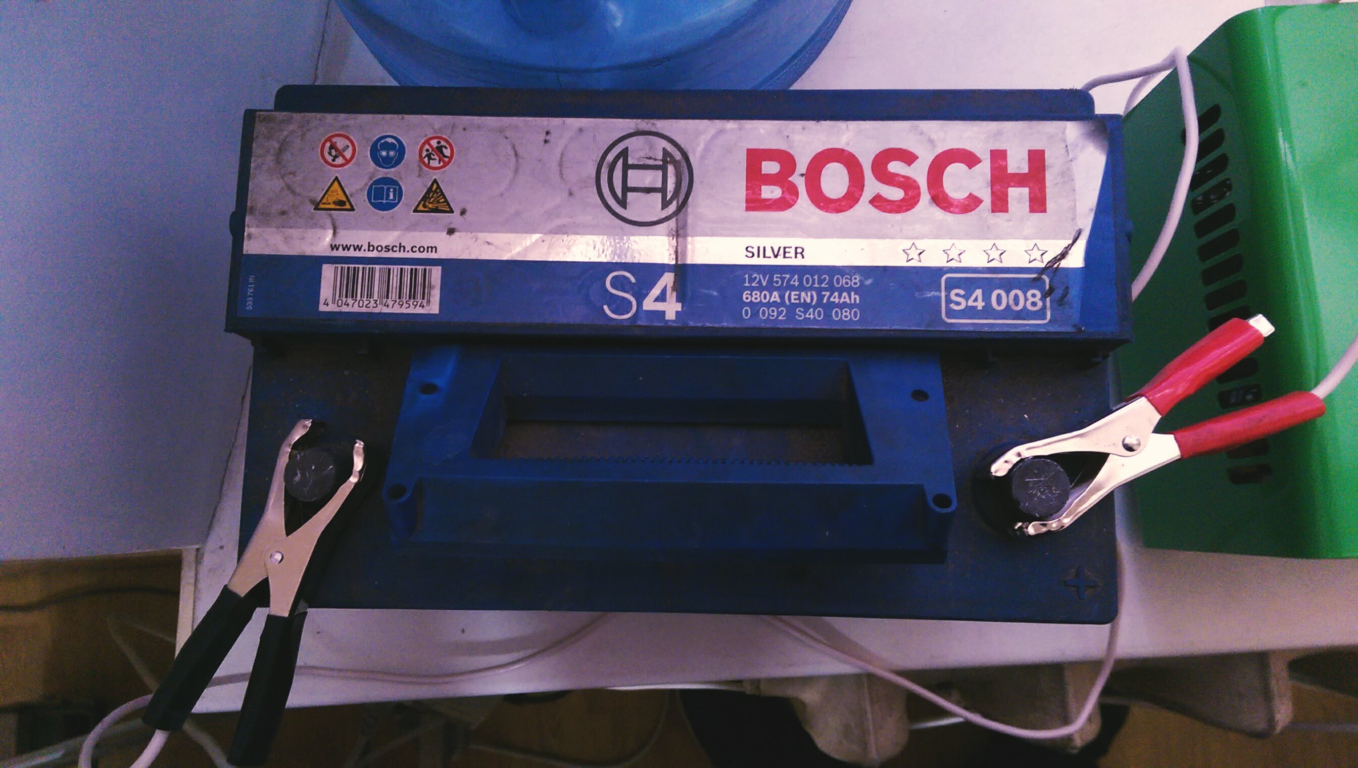

Сообщение Volkov » 13 янв 2015, 00:01
Всё таки походу батарейкин пришёл в негодность..
Приехал на работу, там прикольная зарядка есть, на фото. Вот, притащил аккум, присоединяю, показывает что батарейка на 100%. Включаю устройство в сеть, минуты три реверс побегал по лампочкам, и остановился. Как на фото.
После работы забрал аккум, воткнул, ничего особого не изменилось. Раза 3 завёл и заглушил, стал слабей крутить..
С первыми показаниями выше, я чуть напутал) в темноте ковырялся)
