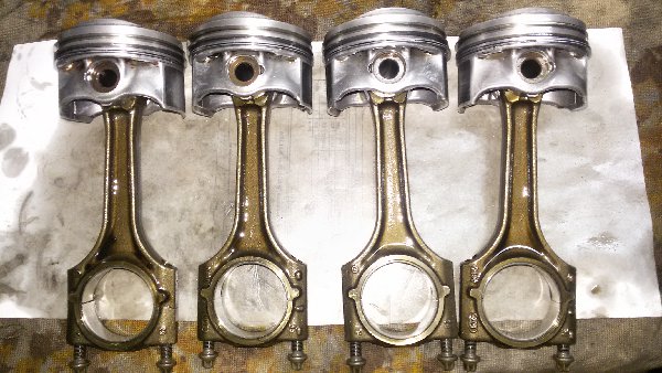

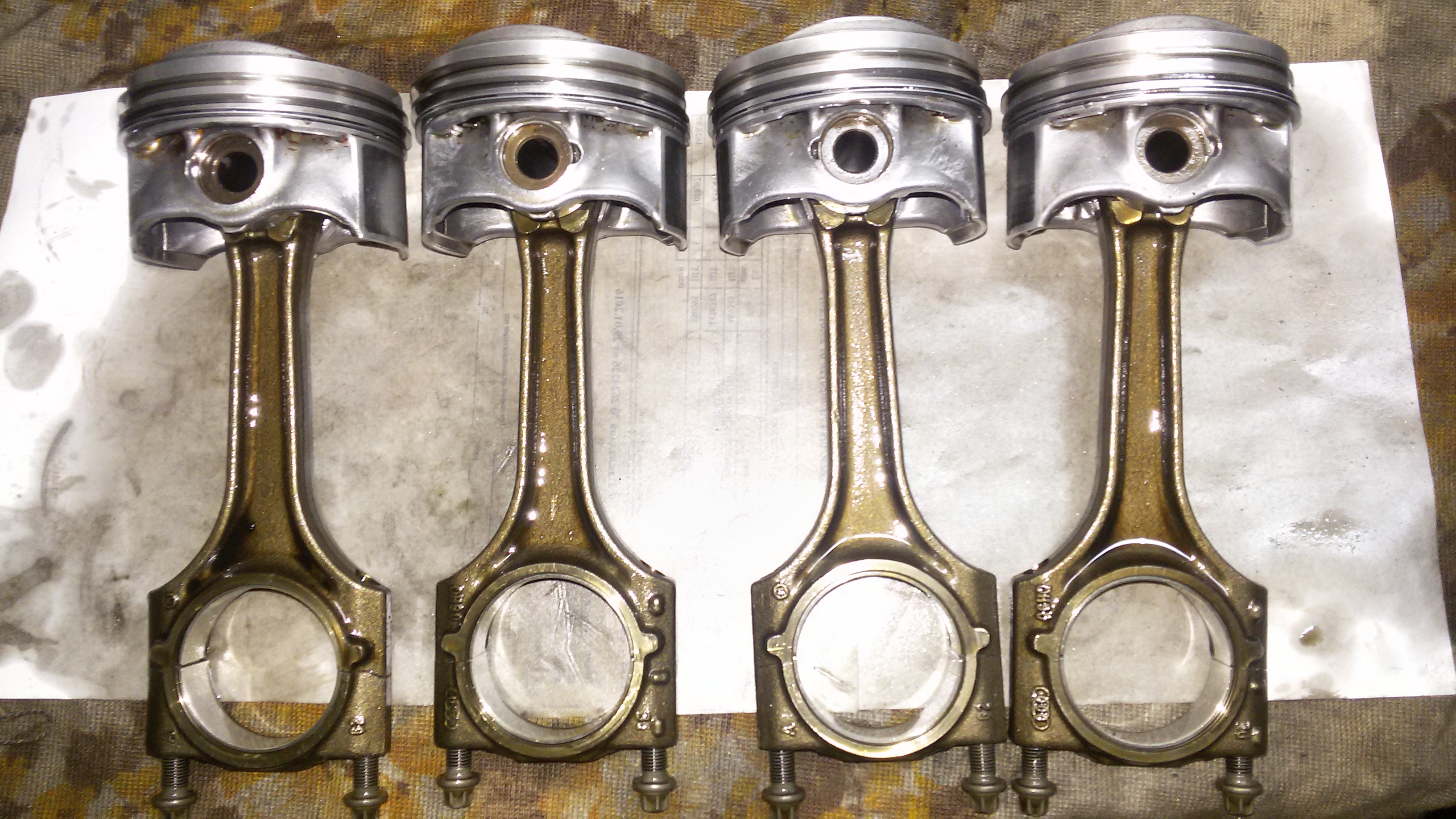

Всем привет! Этот человек из Москвы - я :) Расскажу немного про машину. Я второй владелец, покупая это авто в апреле 2015г, я был в курсе проблемы с двигателями CDA, но эмоции взяли вверх, уж больно он был красив и ухожен. Машина 2010 года с пробегом почти 100к. Расход был на 1000км -1L, дальше больше. К Олегу я привез машину с расходом 200км -1L :shock: Почему я повез машину именно в Ижевск? И почему я не отправил двигатель ТК, хотя Олег при встрече в Москве сказал что ТК входит в расходы на ремонт.Да потому, что в Москве я не нашел ни одной конторы кто тебя не захотел бы нагнуть. Ведь всем известно, что это удовольствие не из дешевых. С Олегом все по-другому, он не стал расстраивать мою и так расстроенную психику, а с уверенностью сказал: "Сделаем тебе новый движок, не переживай! ;)" Вообще, об Олеге можно говорить много, но я скажу только одно - человек на своем месте, и руки у него золотые и голова светлая. Проведя с ним 3 дня в Ижевске и лично участвуя в снятии и разборе движка, хочу сказать, что доверие к Олегу 100%. Человек знает, что делает. Не рекламы ради, многие знают, что переборка движка в Москве , я даже не говорю про официалов стоит больших денег, а сумма складывается из того что вам начинают впихивать то что надо и не надо, с Олегом можно быть уверенным, что лишнее тебе не навяжут, а предложат только то что тебе необходимо. Мой двигатель скажем так экспериментальный 1.8TSI по той методике делается в первый раз, если все получится то больше не надо будет отдавать по половине стоимости за ремонт вашего авто. Все технические вопросы к Олегу

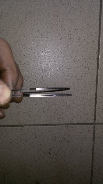

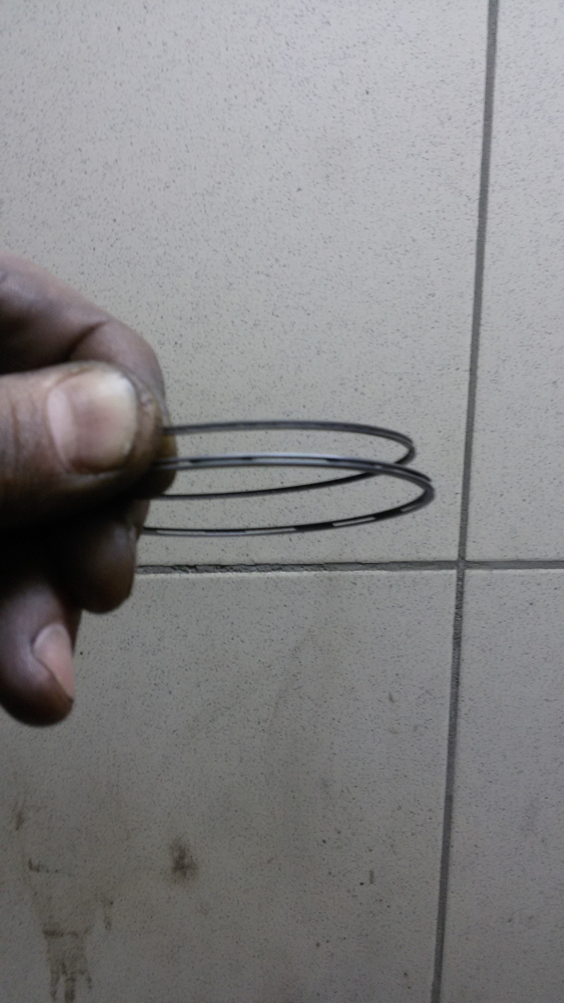

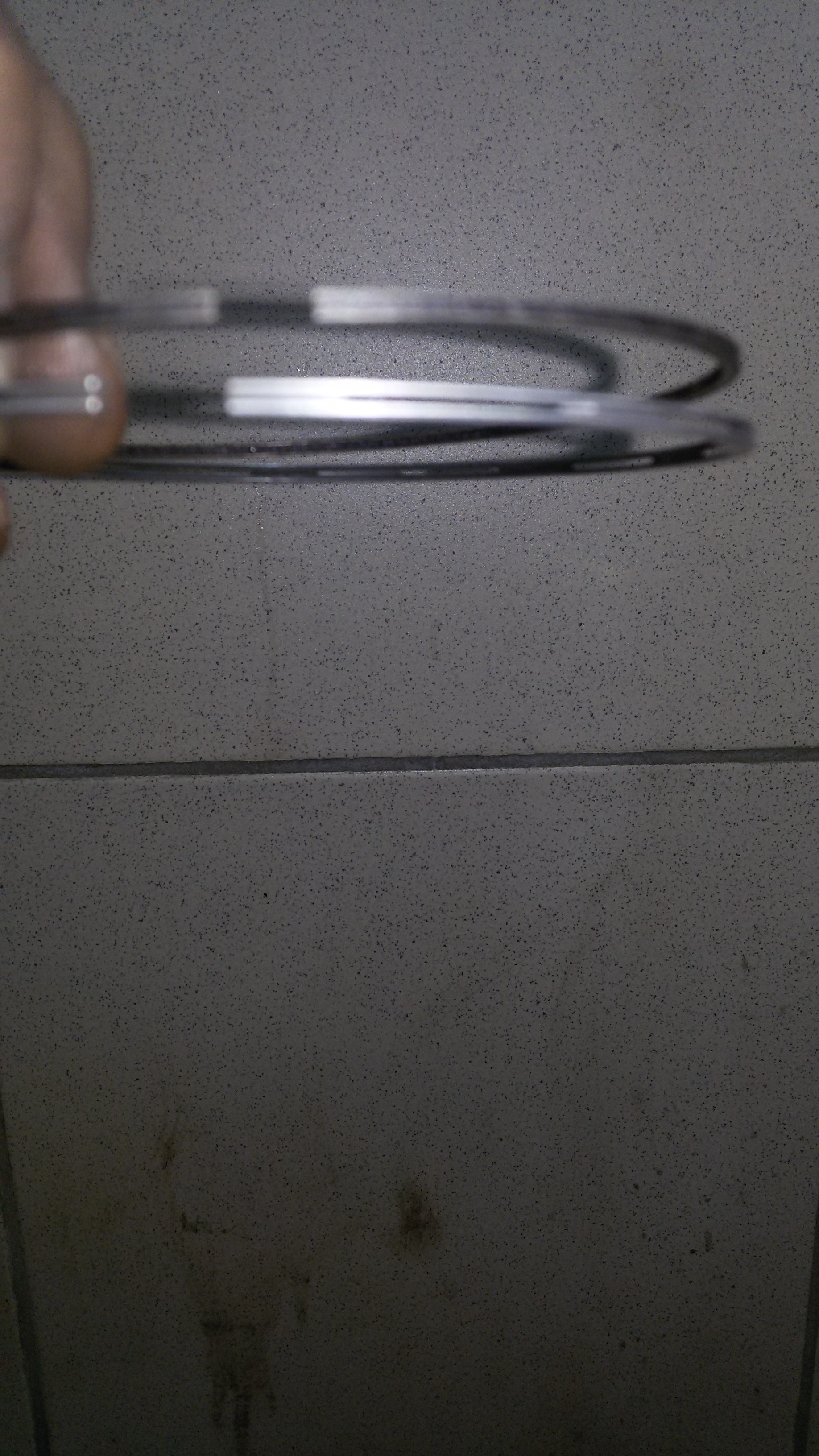

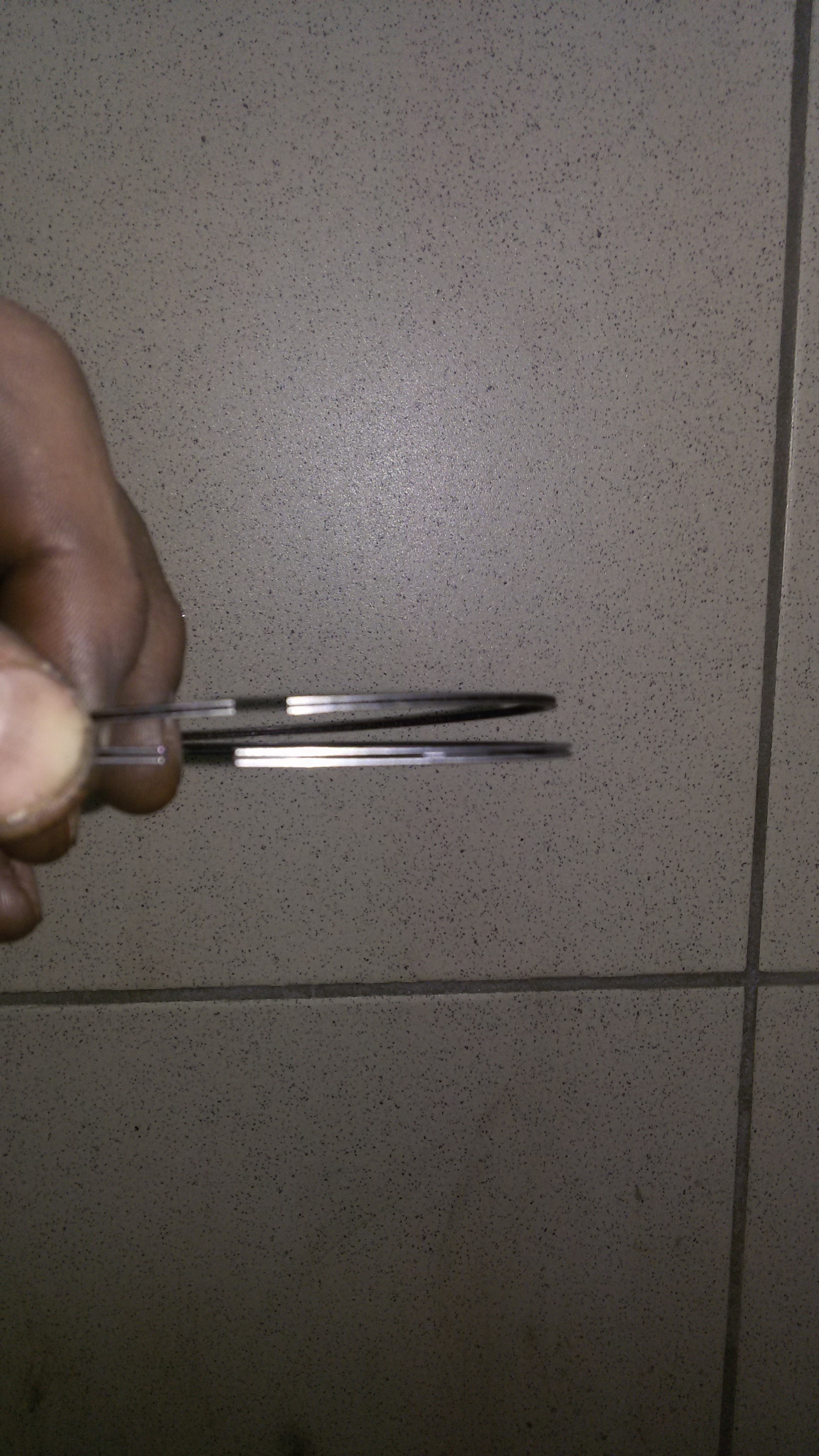

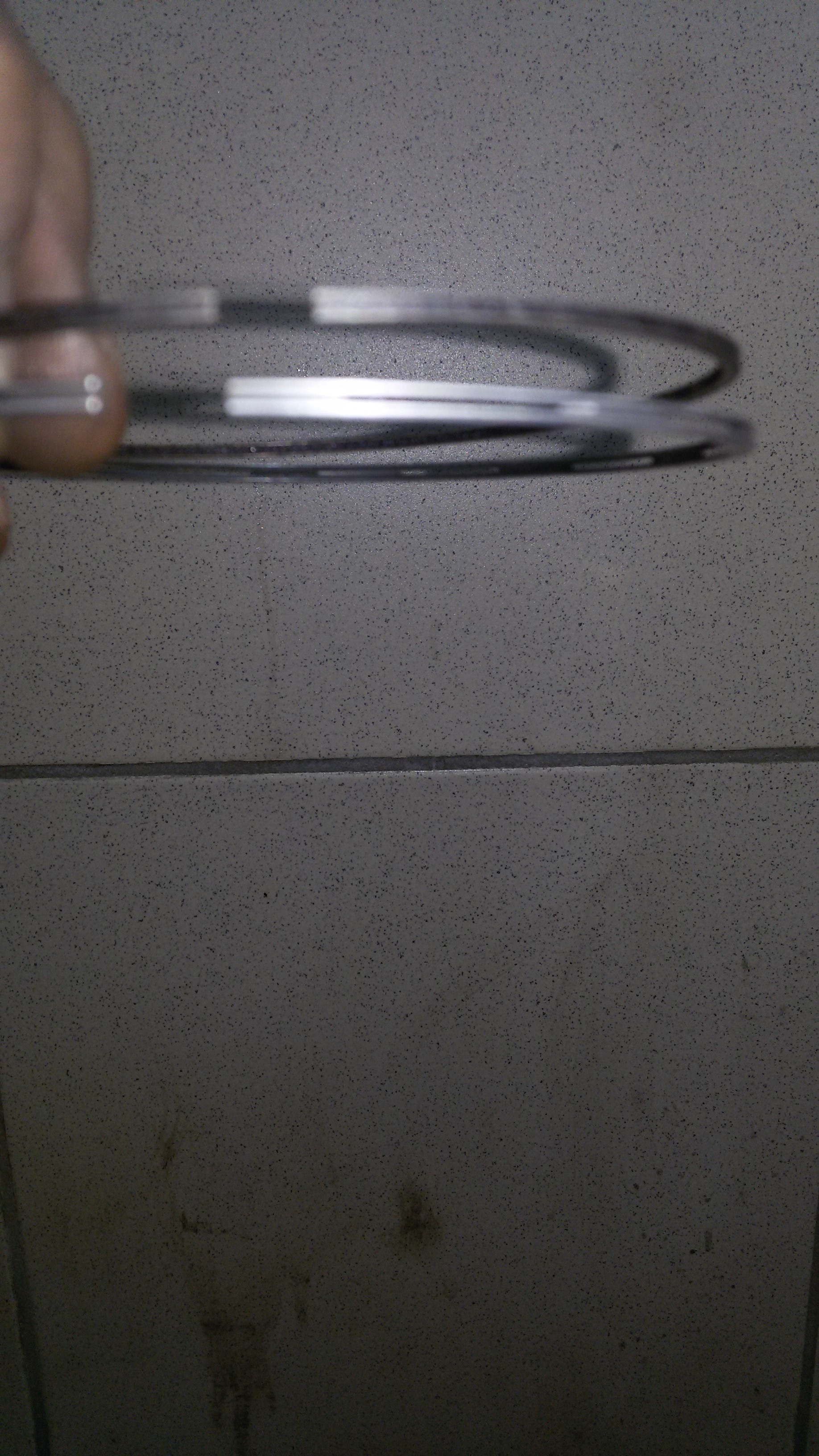

Хочу еще продемонстрировать старое и новое маслосьемное кольцо.
На новом,снизу, хорошо видны маслоотводящие прорези. Верхнее кольцо стояло в моторе, совсем "безпросветное"

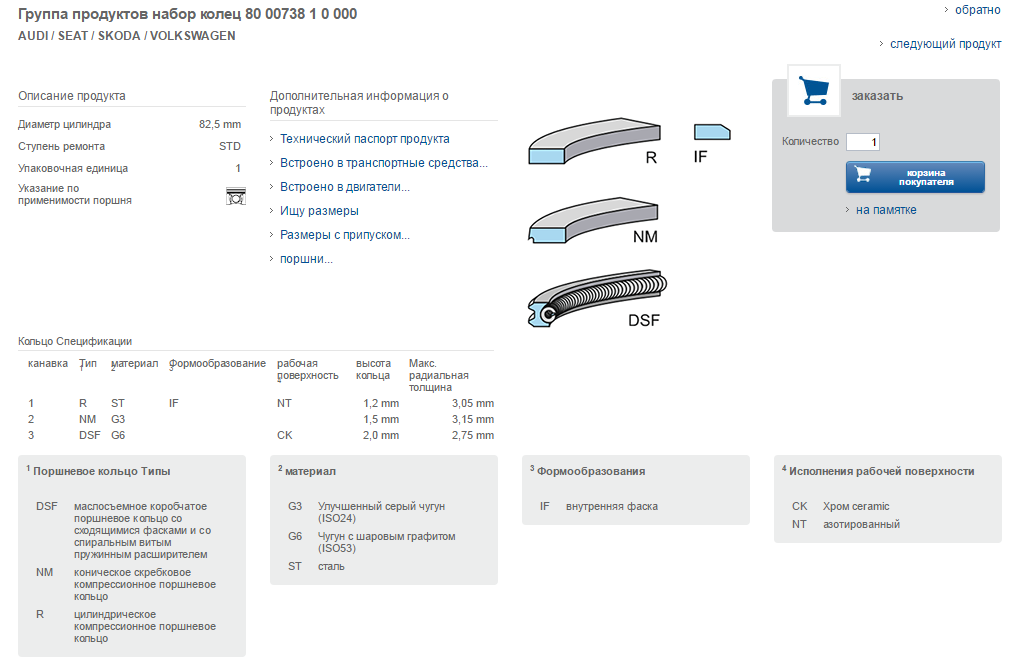

Сообщение Денис_G » 21 мар 2016, 15:52
Добрый день Олег!
Производитель kolbenschmidt для наших моторов дает вот такие кольца:
Какие есть соображения? Какие лучше поставить?
.png
Денис_G
Сообщения: 14
Зарегистрирован: 12 сен 2014, 08:49
Re: Расход масла 1.8 TSI (CDA) 152 л.с.
Сообщение Kochanovol » 21 мар 2016, 22:14
Да, почему нет? Думаю, и эти можно попробовать поставить.

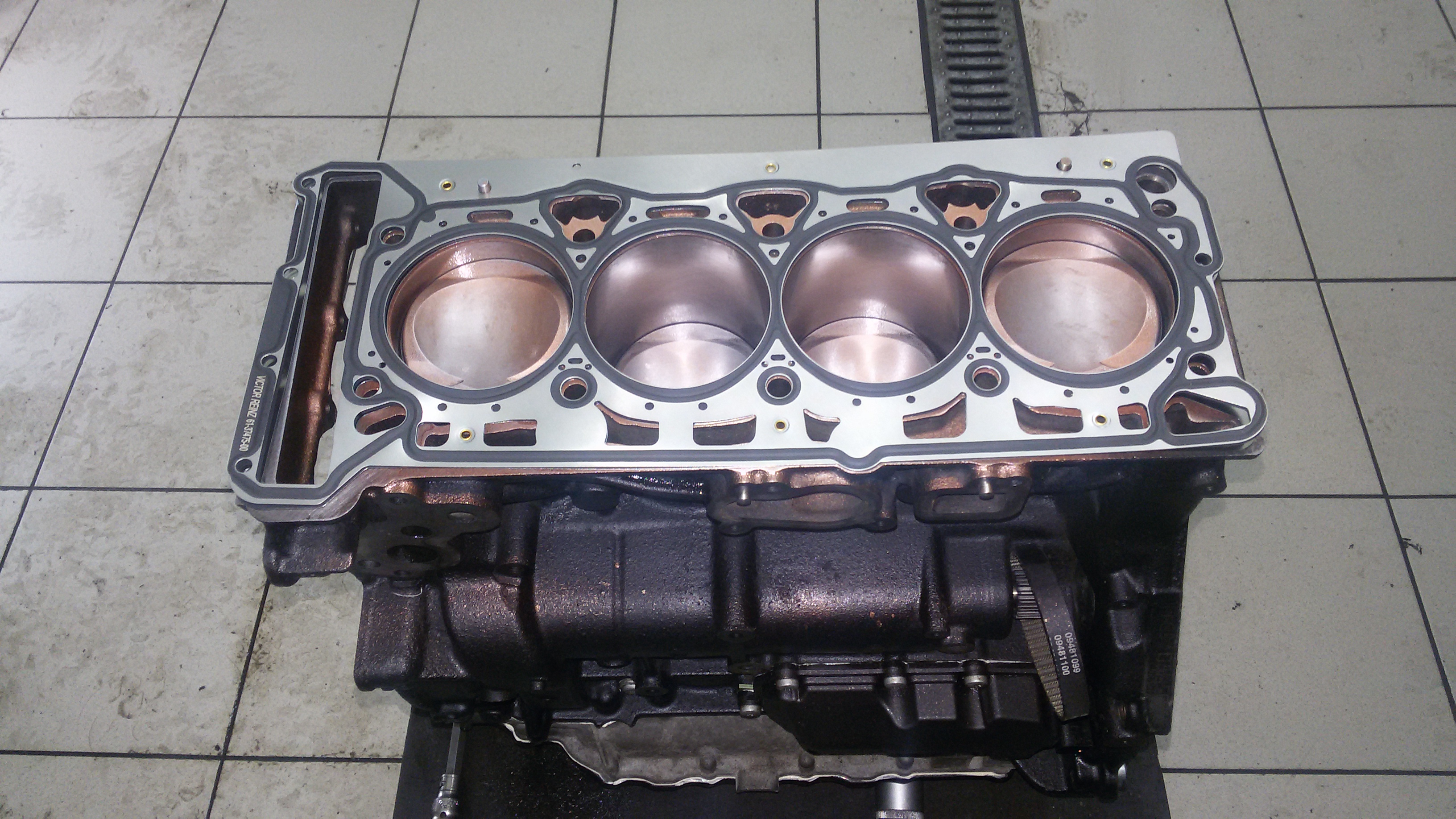

Мотор

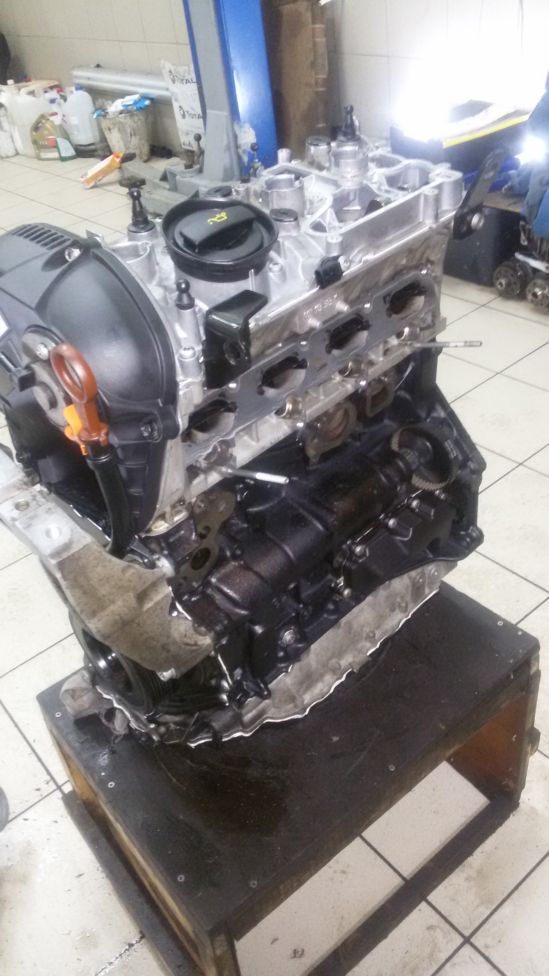

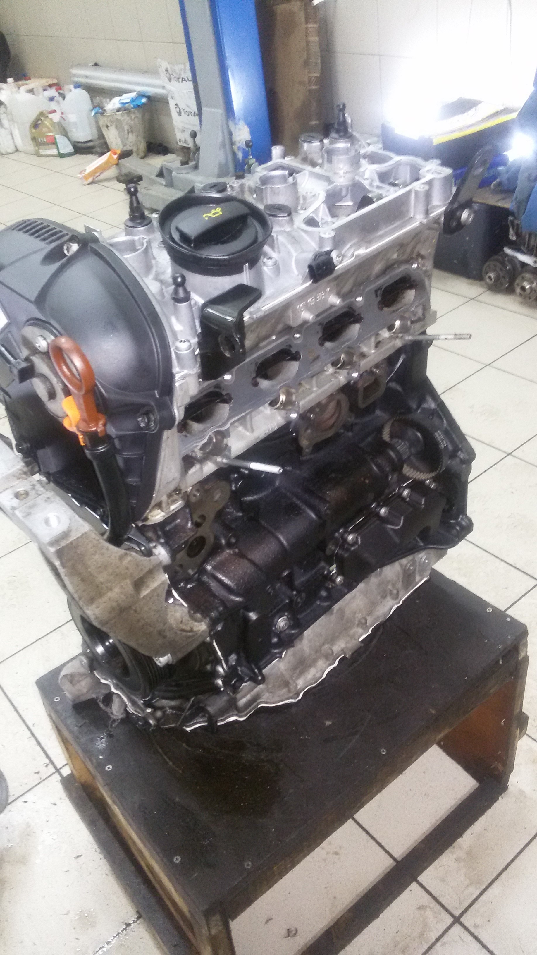

Сообщение Kochanovol » 31 мар 2016, 00:04
Мотор.
