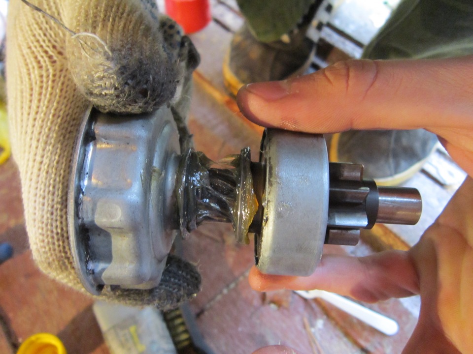

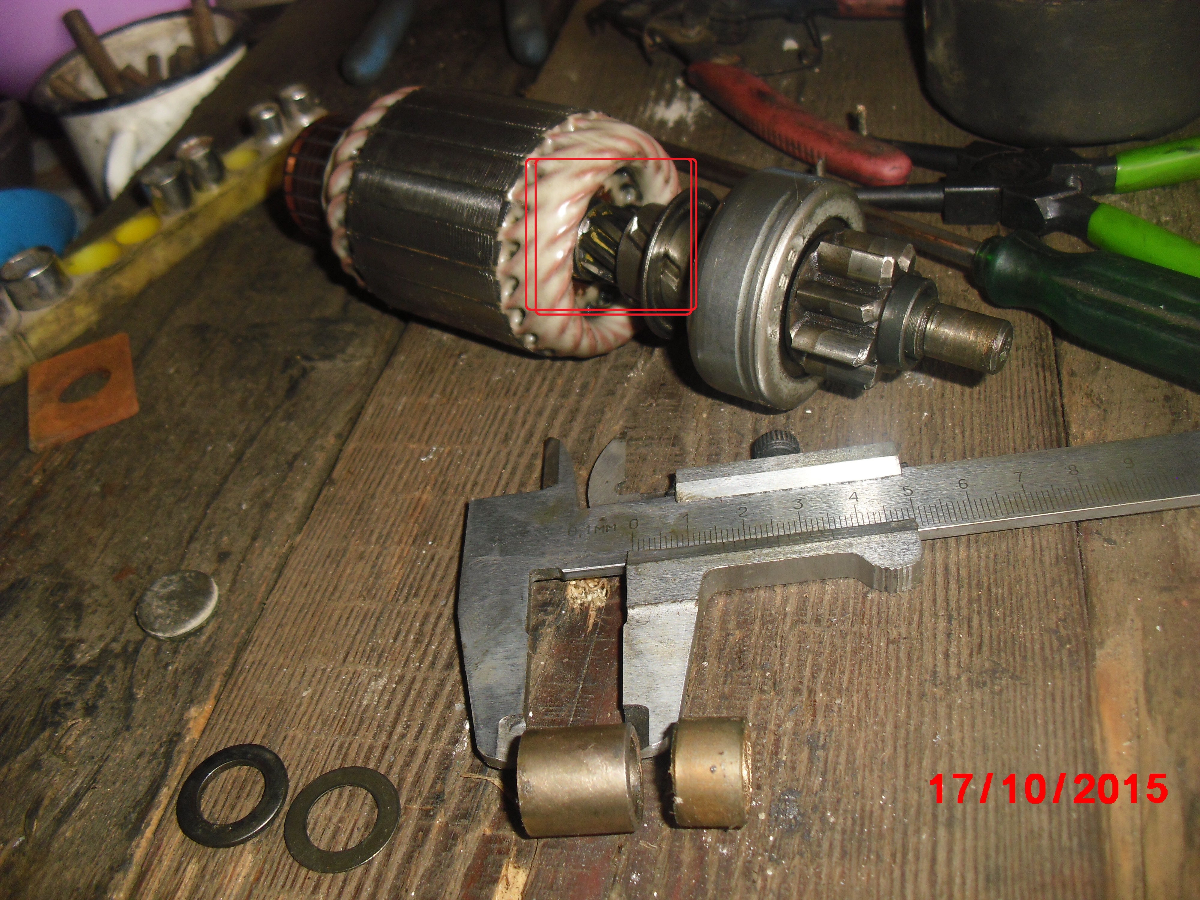

Стартер себе перебирал правда на ниссане совсем недавно, когд аначались просадки напряжения и тупизна. (Смотрю на пассате стартер принципиально абсолютно такой же по устройству). Так вот были такие симптомы: туго заводилось и аж подсвистывал после старта. Так вот - разобрал. оказывается спиральные шлицы бендикса были смазаны густой смазкой, все думают что хорошо его смазать там, ан нет - вилка его по этому пластилину просто в конце концов не сдвинет в худшем случае!! С морозами эта смазка на оси бендикса густеет и бендикс не сразу возвращался из зацепления, также как и входит с задержкой в зацепление с маховиком. Так вот эту смазку густую надо удалить полностью, она там только мешает - Сейчас заводит за доли секунды вообще супер, а как втулку поменял - так вообще самолет (а грешил и на аккум и на гену и на щетки стартера).
Alexanat писал(а):Такой вопрос - в морозы, пусть и не большие движок заводится как то неровно. . Стартер мне перебрали парни, которые этим занимаются и соответственно на горячую все это прекратилось. ровно машинка заводится. (
Сиптомы похожие. Спросите у парней - они ось бендикса мазали густой смазкой (или может не очистили от старой)?
Как не надо делать (взял с интернета) для наглядности:
а вот уже мои подчищенные шлицы - бендикс даже выдвигается-сдвигается сам при наклоне стартера под своим весом.
При этом стартер крутит как новый и смазка не собирает в себя грязь и не густеет. А вот подшипниковые узлы и втулки смазать следует!
