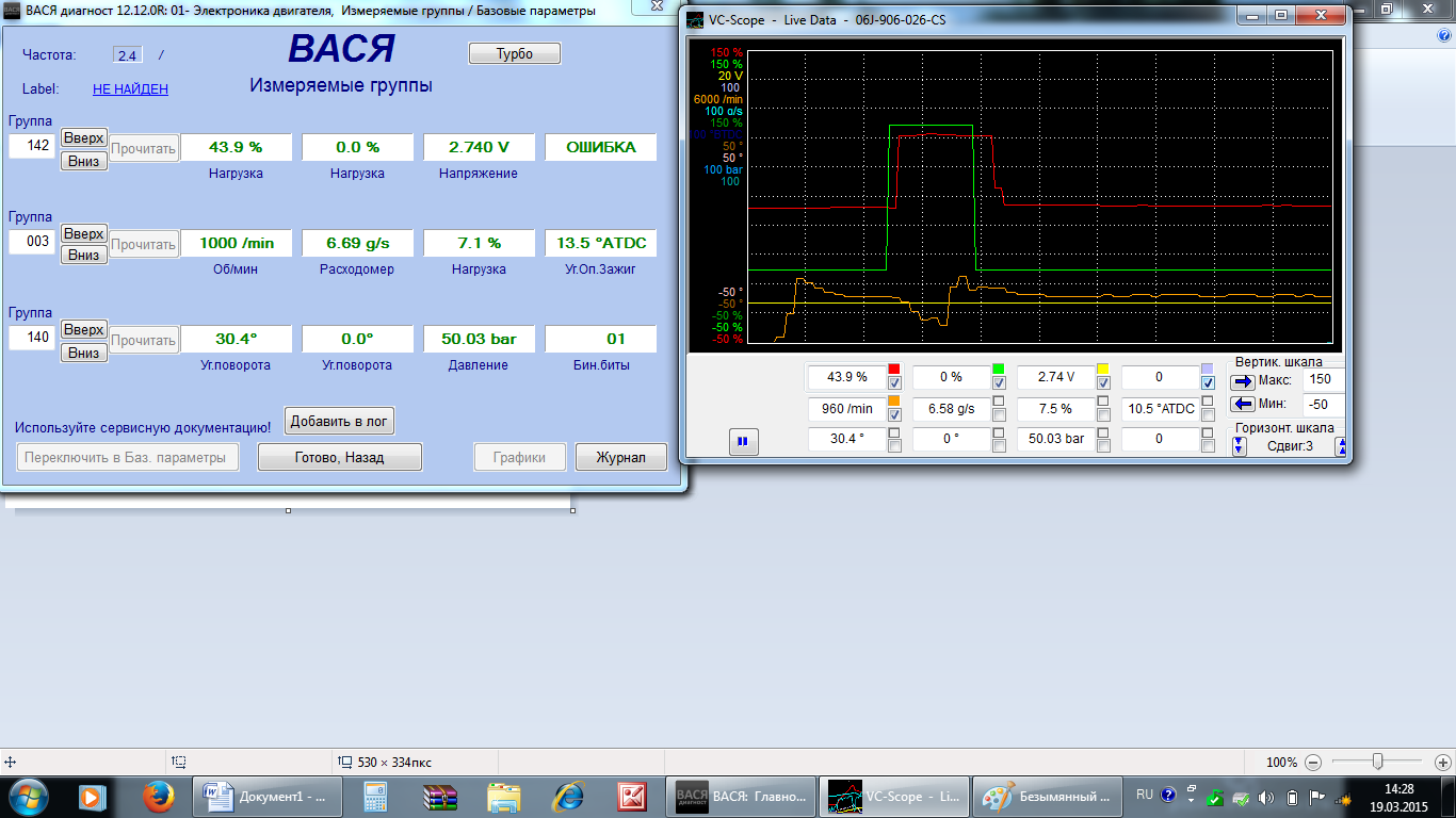

Сообщение Алексей77 » 09 июн 2016, 12:35

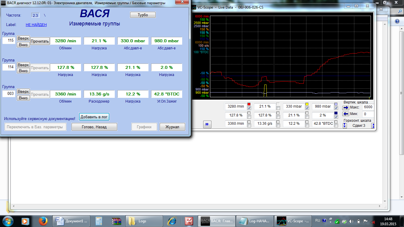

Парни посмотрите что за беда . Давление турбины постоянно выдвет 980.0 mbar Абс.давл-е . Когда запрашиваемое-280.0 mbar Абс.давл-е
14:42:04 Group 115
3920 /min Об/мин
16.5 % Нагрузка
Адрес 01: Электроника двигателя (06J 906 026 CS)
14:42:38 Group 115
4400 /min Об/мин
18.8 % Нагрузка
310.0 mbar Абс.давл-е
990.0 mbar Абс.давл-е
14:42:38 Group 114
133.1 % Нагрузка
133.1 % Нагрузка
20.3 % Нагрузка
2.0 % Нагрузка
14:42:38 Group 003
4400 /min Об/мин
16.92 g/s Расходомер
13.7 % Нагрузка
45.8 °BTDC Уг.Оп.Зажиг
Момент запуска двигателя на холодном.
разгон до 4000об.
Passat B6 2009, DSG. TSI 1,8- турбо, двигатель CGY,
152л.с, пробег 160 000км. Катализатор выбит, стоит обманка.

Сообщение 1gdm » 09 июн 2016, 20:05
Алексей77 писал(а):Парни посмотрите что за беда . Давление турбины постоянно выдвет 980.0 mbar Абс.давл-е . Когда запрашиваемое-280.0 mbar Абс.давл-е
14:42:04 Group 115
3920 /min Об/мин
16.5 % Нагрузка
14:42:38 Group 115
4400 /min Об/мин
18.8 % Нагрузка
14:42:38 Group 114
133.1 % Нагрузка
133.1 % Нагрузка
20.3 % Нагрузка
2.0 % Нагрузка
14:42:38 Group 003
4400 /min Об/мин
13.7 % Нагрузка
Ошибка какая? 0234?
Re: вопрос по наддуву
Сообщение Алексей77 » 10 июн 2016, 22:01
Ошибки
008196 - Не закрываются заслонки впускных каналов 1 ряда цилиндров
P2004 - 000 -
008213 - Датчик положения заслонок впускных каналов
P2015 - 000 - недостоверный сигнал - Индикатор неисправности ВКЛ
000665 - Регулятор давления наддува, выход из диапазона регулирования (меньше нижнего предела)
P0299 - 000 -
000369 - Ряд 1, система определения параметров топливо-возд.смеси
P0171 - 000 - смесь слишком бедная - Индикатор неисправности ВКЛ

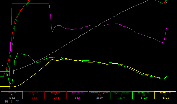

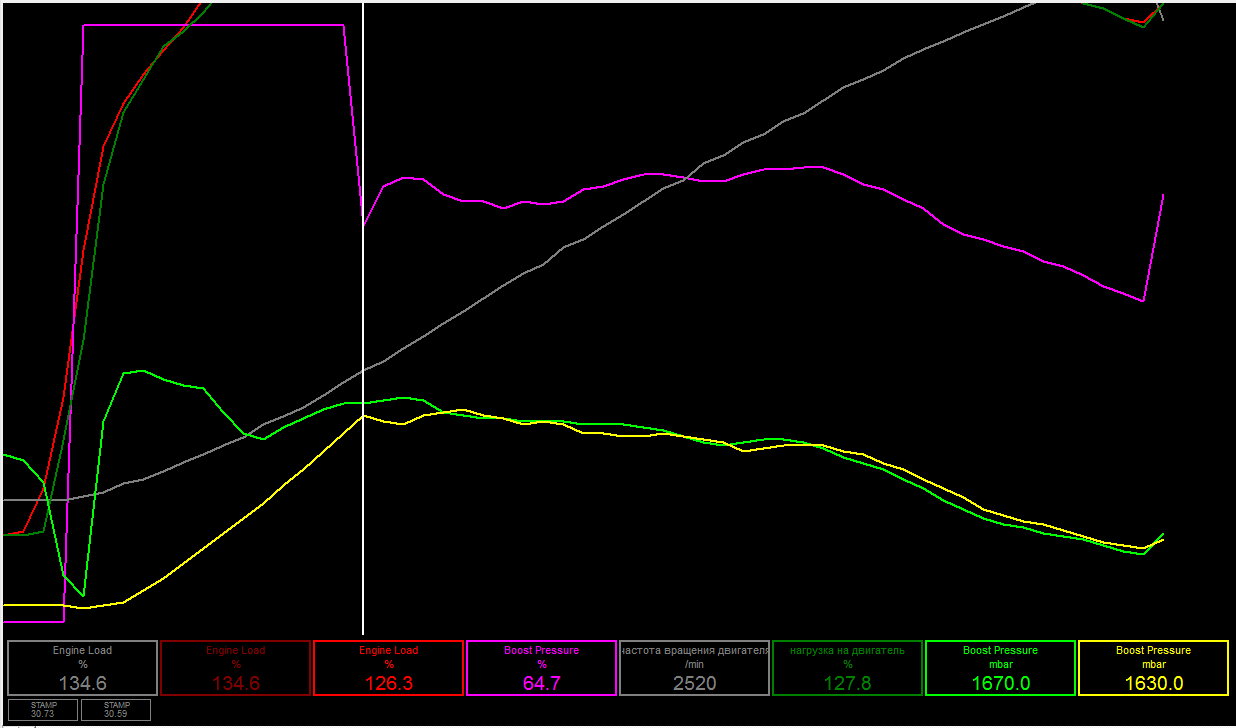

Сообщение madonov » 14 авг 2016, 12:48
Бэн, ай нид хелп! :D
Решил тут снять логи с турбы, посмотреть так сказать как там дела и чуть чуть опечалился, приуныл я.
Смущает, что:
1. Boost Pressure Control (N75) своими значениями доходит до 96.5. А я так понимаю, что в идеале - это не выше 50-60?
2. Реальное давление буста догоняет запрашиваемое только после 2500 оборотов. Должно вроде как раньше быть?
Можете своим профессиональным взглядом посмотреть логи, подтвердить или опровергнуть мои опасения :roll:
Ошибок за исключением "P0420 система катализаторов: снижение эффективности" никаких нет.
Логи снимались на 3 передаче.
Двигатель: 1.8 TSI, BZB, 2009 г.в., ±180 000 км.
TurboLogs.zip
