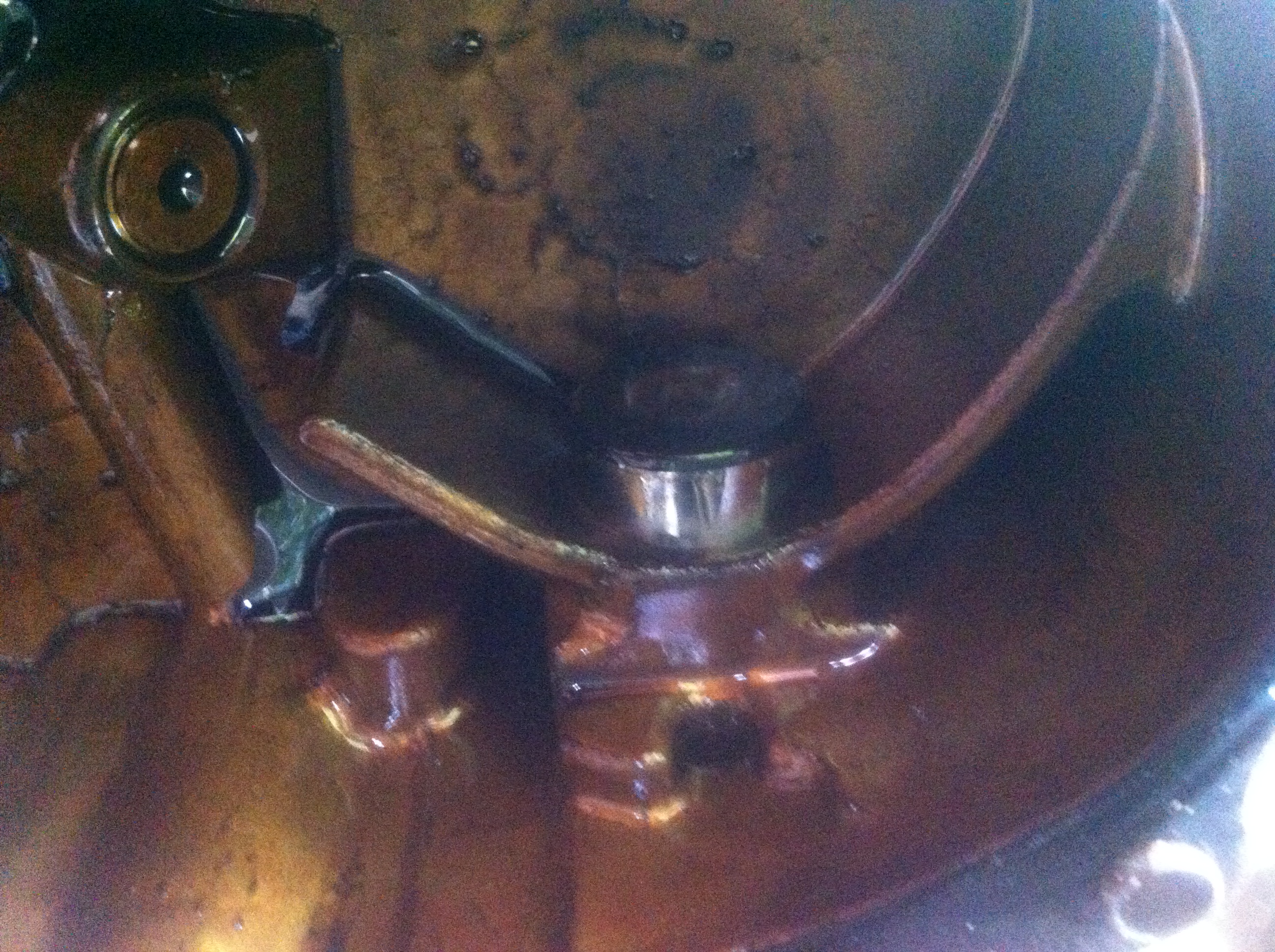

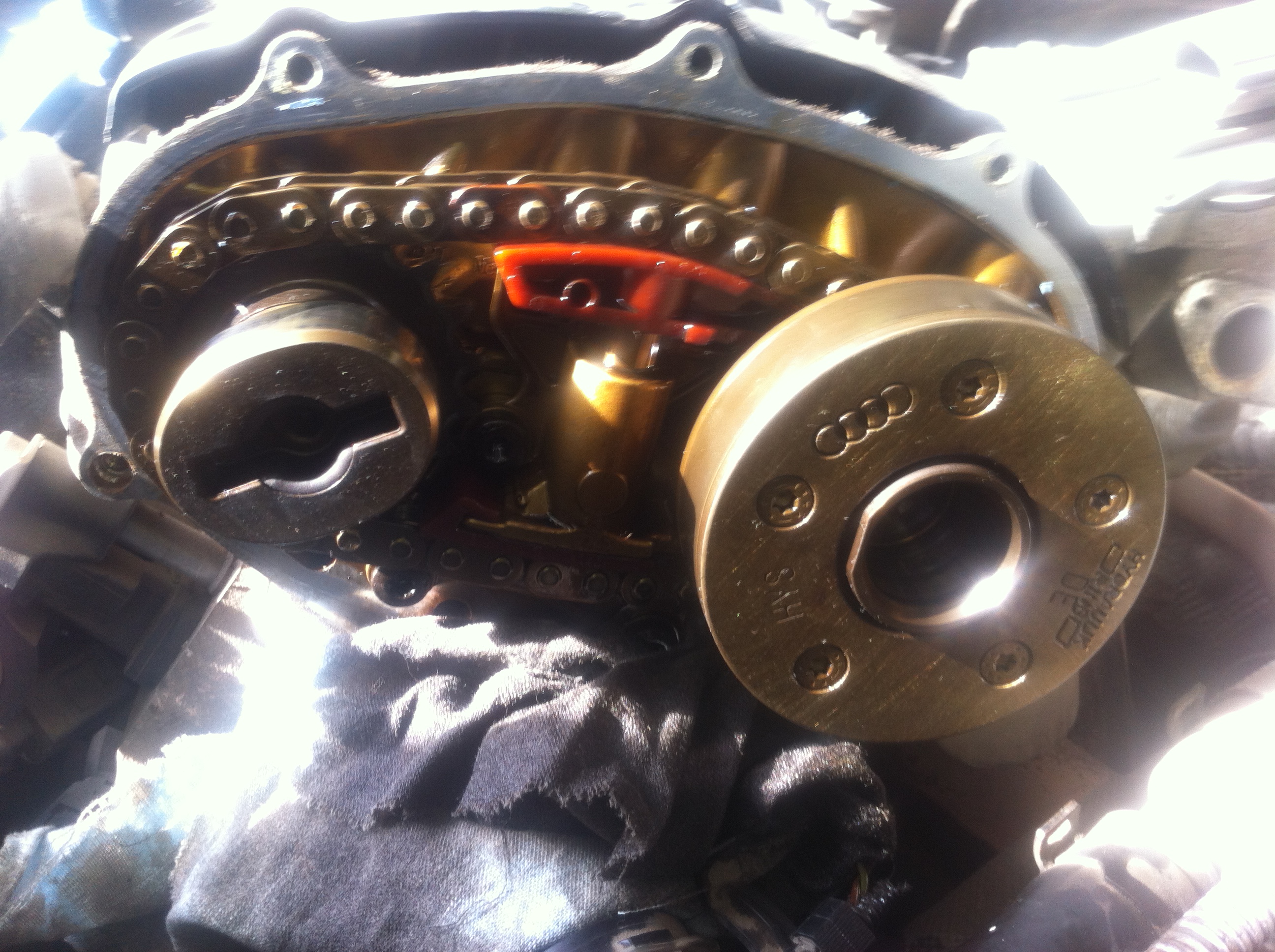

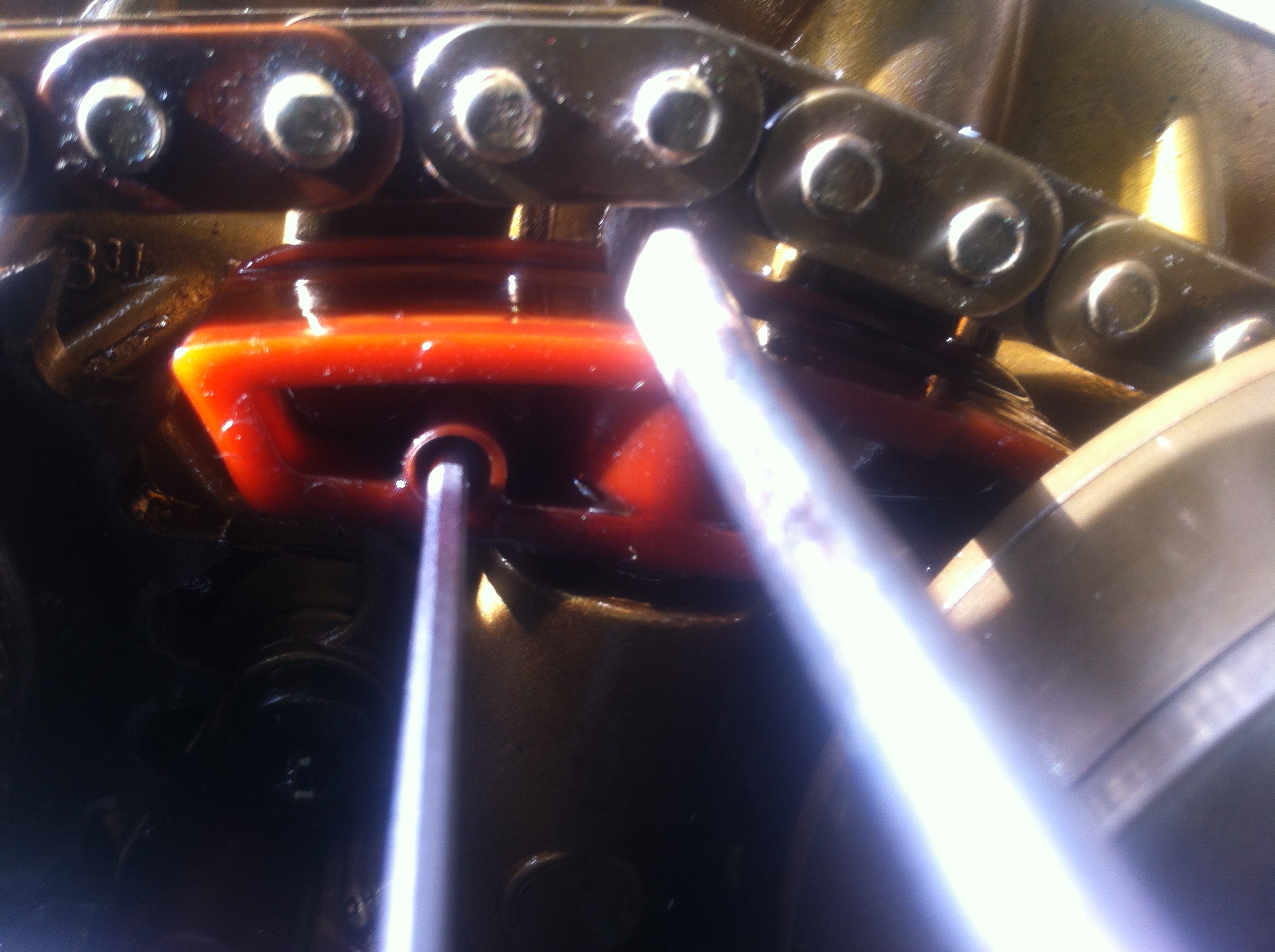

Сообщение roman1910 » 12 июл 2016, 18:06
Всем привет.
Ребят подскажите, хотел заменить цепь раскрутил все и вот смотрю на это все и думаю ,а стоит ли менять.
Выработки ни где нет, колечки хорошие , успокоитель ровный без выработки, поршенек тоже без износа ,пробег 215000км , может ну его, не менять пока?

Re: Замена цепи 2.0 FSI
Сообщение Amplify » 12 июл 2016, 22:39
roman1910
если технически всё хорошо - нет смысла менять.
