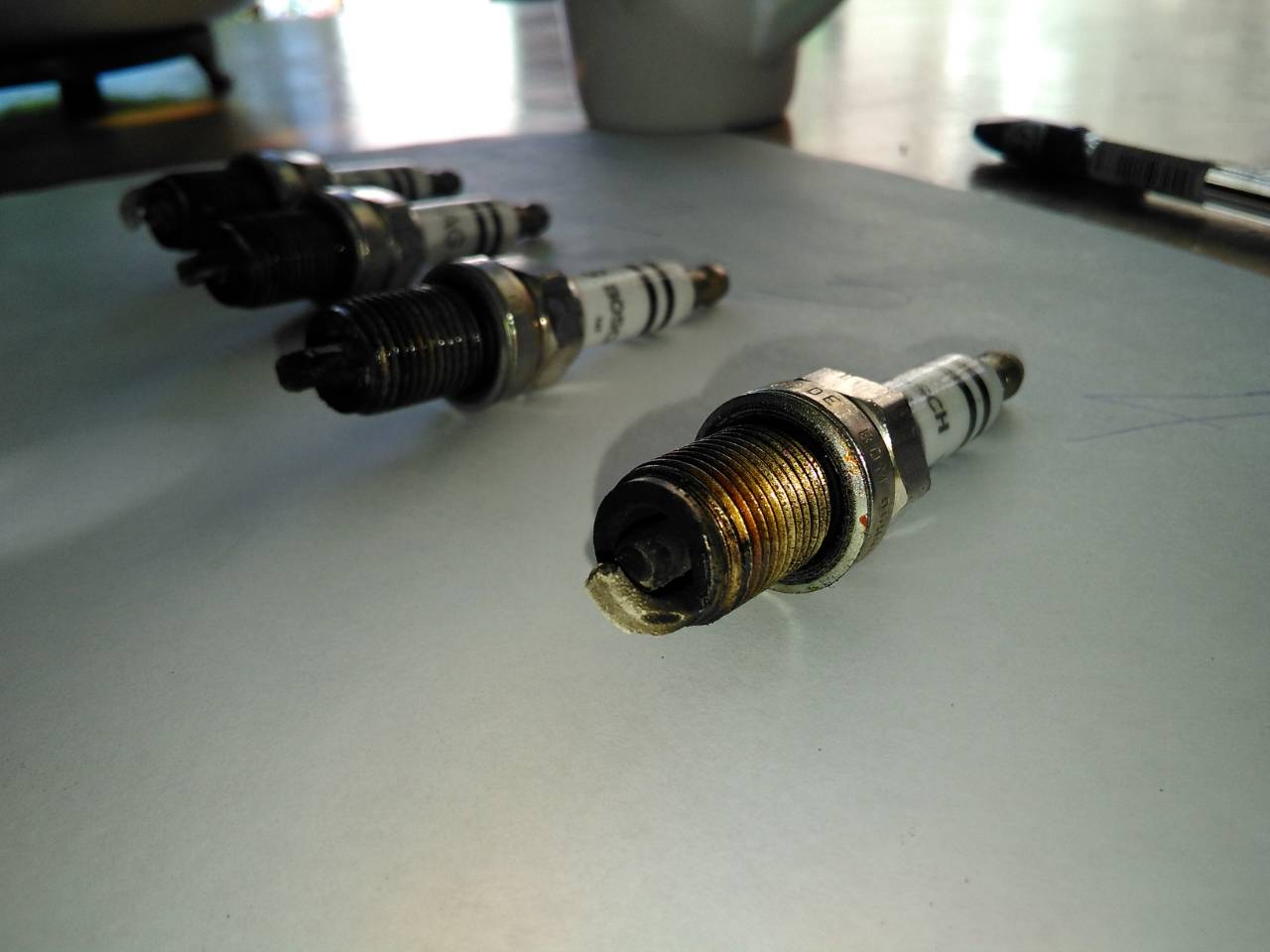

Здорова всем!!! 1.8 TSI 160 л.с. 2008 г. мех. Пробег 262 200 км. Свечи поменял первый раз за 9 лет, три ещё рабочие) катушки зажигания 2 только поменял. Жрёт масло сегодня утром заметил звон клапанов и тд понял что надо залить масло купил два литра залил, чуть появилось на кончике щюпа) взял третью почти все вылил в итоге до максимума не дошло но уже хорошо.Маслоотделитель поменял месяц назад. В этом году проехал 52 тысячи. Турбину ни разу не менял Пробег основной трасса. Сомнения что такой расход связан с кольцами. На данный момент пробеги не большие и расход чутлии не три литра на 500 км.

Сообщение Ромич » 19 ноя 2017, 18:31
Фото свечей

Сообщение +михалыч » 19 ноя 2017, 20:46
Ромич писал(а):Здорова всем!!! 1.8 TSI 160 л.с. 2008 г. мех. Пробег 262 200 км. Свечи поменял первый раз за 9 лет, три ещё рабочие) катушки зажигания 2 только поменял. Жрёт масло сегодня утром заметил звон клапанов и тд понял что надо залить масло купил два литра залил, чуть появилось на кончике щюпа) взял третью почти все вылил в итоге до максимума не дошло но уже хорошо.Маслоотделитель поменял месяц назад. В этом году проехал 52 тысячи. Турбину ни разу не менял Пробег основной трасса. Сомнения что такой расход связан с кольцами. На данный момент пробеги не большие и расход чутлии не три литра на 500 км.
2 литра и чуть на кончике щупа, удивительно что при таком обслуживании мотор ещё жив.

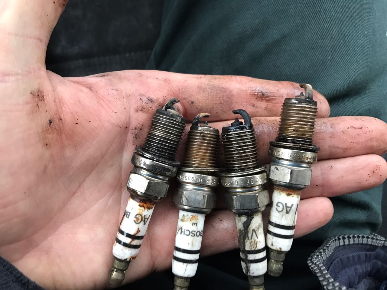

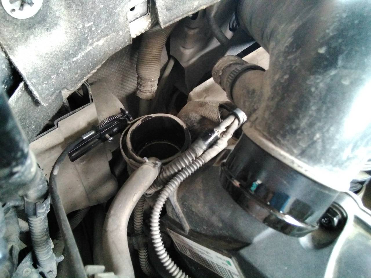

Добрый вечер, Господа. Внимание, вопрос.
Масложор на 1000 т.км - 1 литр. Двигатель 1,8 TSI CDAB 152 лс. Маслоотделитель промыл (мембрана целая), двигатель не троит, работает идеально.

Открутил свечи, вот состояние свечей

Патрубок от возушного фильтра на турбину весь в масле внутри
Компрессия на всех горшках 13 очков....
Откуда масложор?......

Сообщение ПЕТРУЧЧО » 02 июл 2018, 23:10
Он не может нормально работать при таком состоянии свечей! Зазор между электродами не просматривается?!

ПЕТРУЧЧО писал(а):Он не может нормально работать при таком состоянии свечей! Зазор между электродами не просматривается?!
Зазор просматривается, не троит. Повторюсь, компрессия в каждом горшке по 13 очков, ровно.

Сообщение ПЕТРУЧЧО » 03 июл 2018, 10:17
так и компрессия ровная от обилия масла?!

ПЕТРУЧЧО писал(а):так и компрессия ровная от обилия масла?!
Ровная компрессия по 13 очков в каждом цилиндре от обилия масла? Дыма из трубы нет.

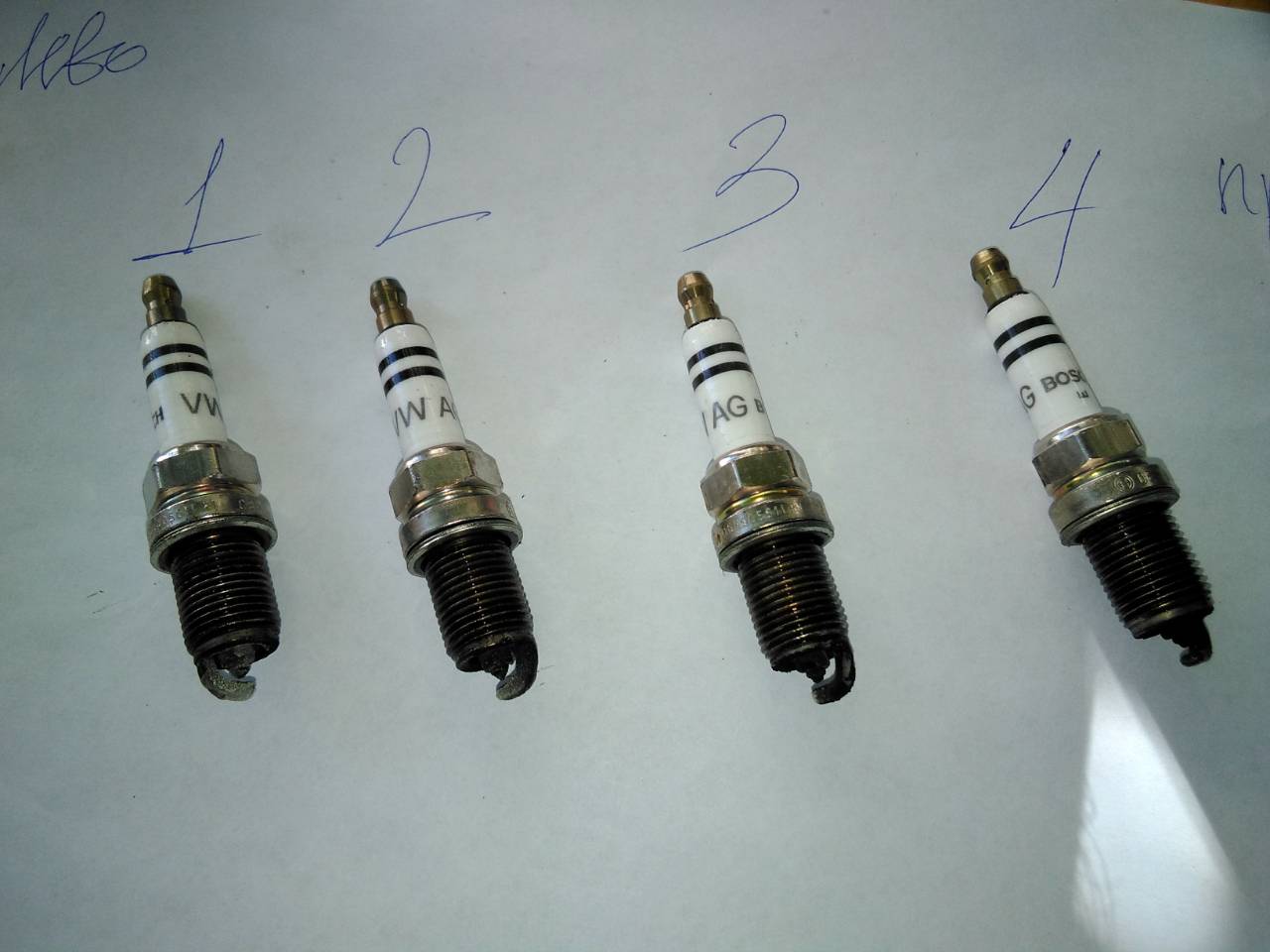

Сообщение serega-g79 » 22 авг 2018, 18:40
свечи не выкручивал? В цилиндры заглядывал?

Сообщение Eek » 22 авг 2018, 19:23
serega-g79
Ну, конечно, 2 раза менял свечи - их каждые 30 тысяч положено менять. Обычные свечи, как и должны быть после пробега 30 тысяч
В поршни заглядывать даже и не задумывался :)
