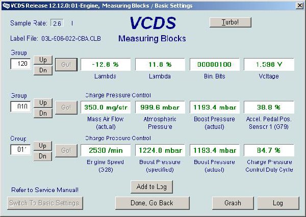

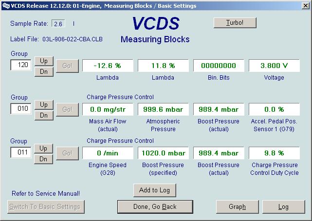

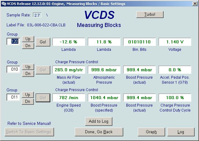

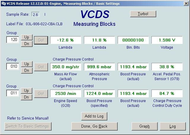

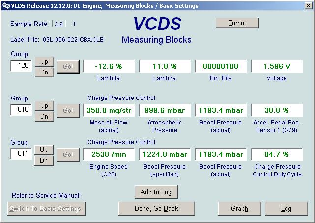

Сообщение Sayarovich » 28 май 2014, 10:34
Заморочился тут с показаниями после замены регулятора и вот что получилось:
Заглушенный двигатель
Холостой
обороты 2530
и чем дальше полез тем больше запутался.
авто едет отлично, ошибок нет, расход отличный.
Может кто прокомментирует что не так?

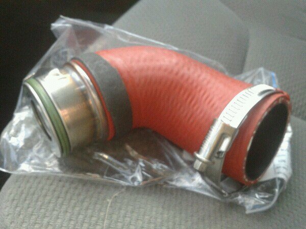

на двигателе бмп нет такого регулятора, у себя решил проблему заменой красного патрубка системы охлаждления турбины.. Проверить можно есть ли на нем трещина, на больших оборотах из-за двигателя будет дуть воздух. находится он за двигателем, новый красного цвета, но на оригинале 07 года стоит черный почему то. 3C0145828K

Re: 2.0 TDI Ошибка 000665 и Р0299- горит спиралька, нет тяги
Сообщение GRinYa85 » 05 июн 2014, 13:16
GRinYa85 писал(а): 3C0145828K
Сообщение desant137 » 06 июн 2014, 17:12
подскажи номер по которому можно найти этот патрубок или ссылку ткни на экзист, чтото по 3C00145828K этому не ищется.
Изображение passat b6 variant 2006 2.0tdi
desant137
Сообщения: 25
Зарегистрирован: 12 май 2014, 18:49
Откуда: novokuzneck
Сообщение GRinYa85 » 07 июн 2014, 00:16
desant137 писал(а):подскажи номер по которому можно найти этот патрубок или ссылку ткни на экзист, чтото по 3C00145828K этому не ищется.
извини, опечатка, один ноль лишний

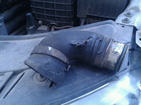

так ищи утечку воздуха, у себя нашел только когда уже нормально порвался патрубок и откровенно дуло
Сообщение desant137 » 16 июн 2014, 17:14
GRinYa85 писал(а):
Lopinos писал(а):Всем привет! случилась такая же беда, на 5 и 6 передаче при ускорении загорается спиралька и машина не едет! Вася выдаёт ошибку 000665 - Регулятор давления наддува ( меньше) P0299-006. Машина с двигателем 2.0 BMR 170 л.с. куда грешить? из всего выше прочитанного я так понял, что регулятора давления наддува нет на этом двигателе? тогда куда капать?
Сообщение pashustic » 16 июн 2014, 22:24
desant137
Едешь в любой сервис и говоришь ВЫ МОЖЕТЕ СДЕЛАТЬ ОПРЕССОВКУ ВПУСКА ( ДОСЛОВНО) и так до положительного ответа
Дырка во впуске сразу покажется. Чудес не бывает. А то кидаетесь менять патрубки не зная где именно травит :o
Сообщение Максимус » 16 июн 2014, 22:51
Паш поправлю, сервис не надо, это не наш метод, глушешь патрубок обычным пакетом и вставляешь на место , снимаешь клапан(который ближе к бамперу , на двух саморезах, слевой стороны , если стоять перед машиной , не помню как называется , но по моему качество воздуха, там как раз дырка получается под ) и в него вставляешь- воздухом с любого шиномонтажа если дырка есть она сразу будет слышна или видна, как то так
