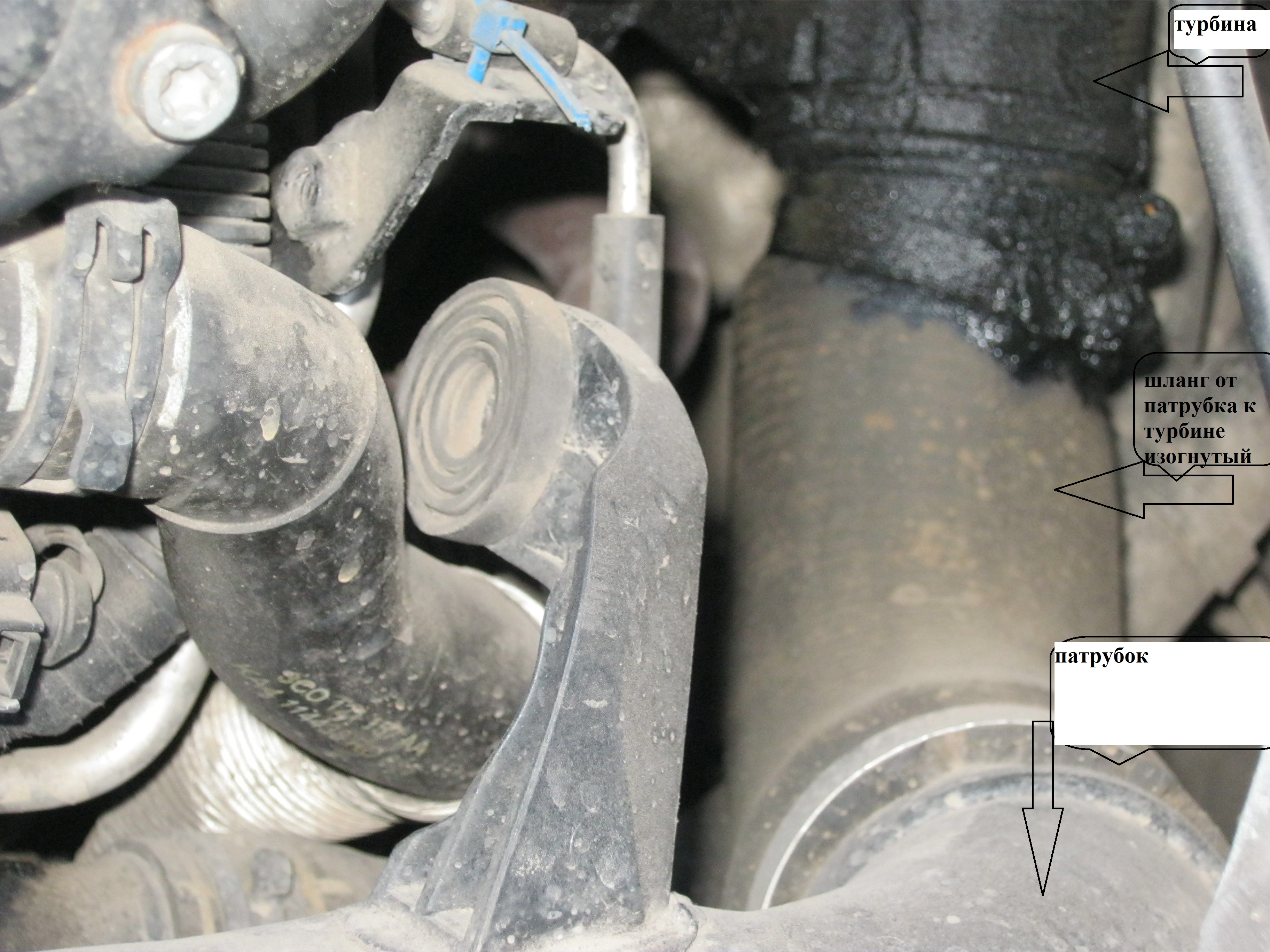

Сообщение sergey19 » 03 авг 2014, 12:52
Подскажите пожалуйста каталожный номер этого изогнутого шланга между патрубком и турбиной.
Стоит какой то самопальный кусок шланга обрезанный, хочется поставить то ,что там должно стоять на самом деле.
