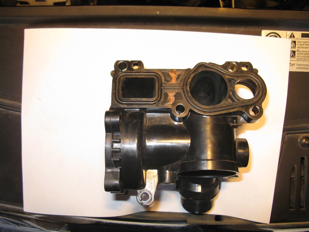

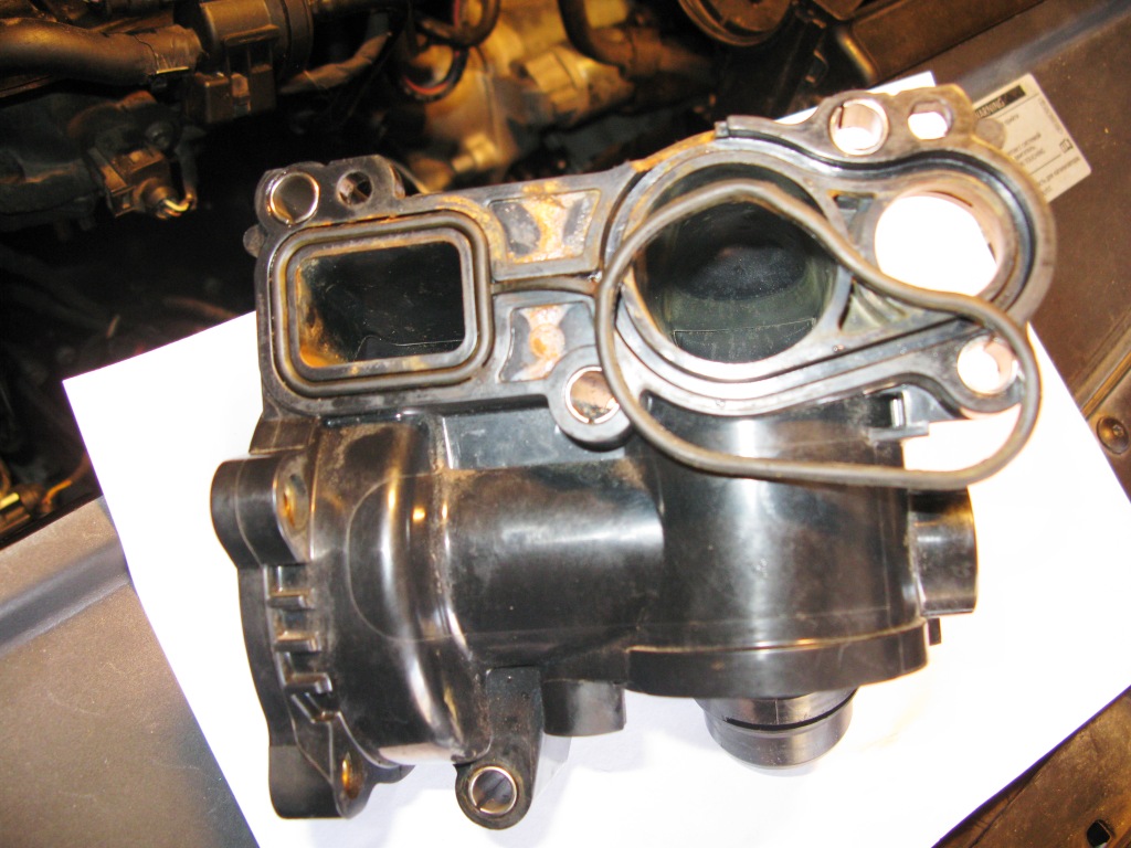

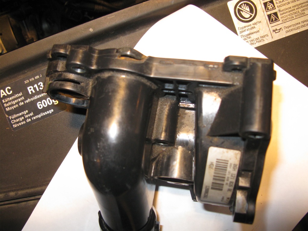

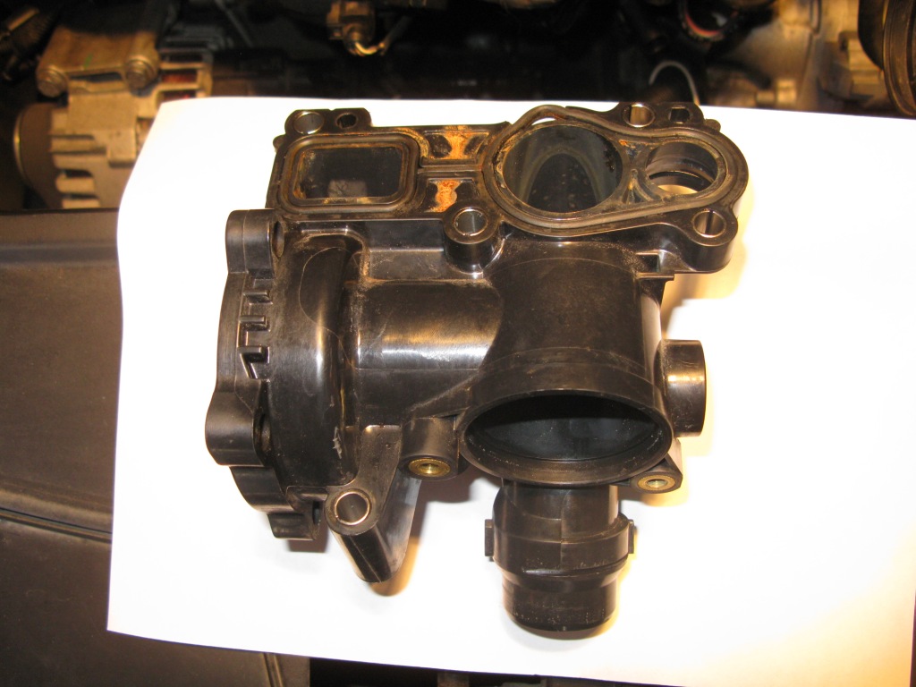

Сообщение бюргер на пепелаце » 16 апр 2013, 21:05
Доброго всем вечера! Вот такой агрегат я сегодня снял с пепелацу. Обращаю внимание что этот экземпляр( кстати почему то made in Корея) был поставлен мне полгода назад по гарантии ОД VW" Авилон" взамен безвременно почившего родного.Как он проходил эти полгода-тайна великая есть.
бюргер на пепелаце
Зарегистрирован: 12 апр 2013, 08:39
Re: Просвятите насчёт помпы.
Сообщение Alemania » 17 апр 2013, 05:15
бюргер на пепелаце
Это что ?? Вообще ВСЁ из пластика ????
Сообщения: 4391
