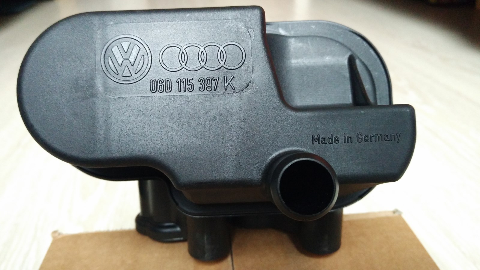

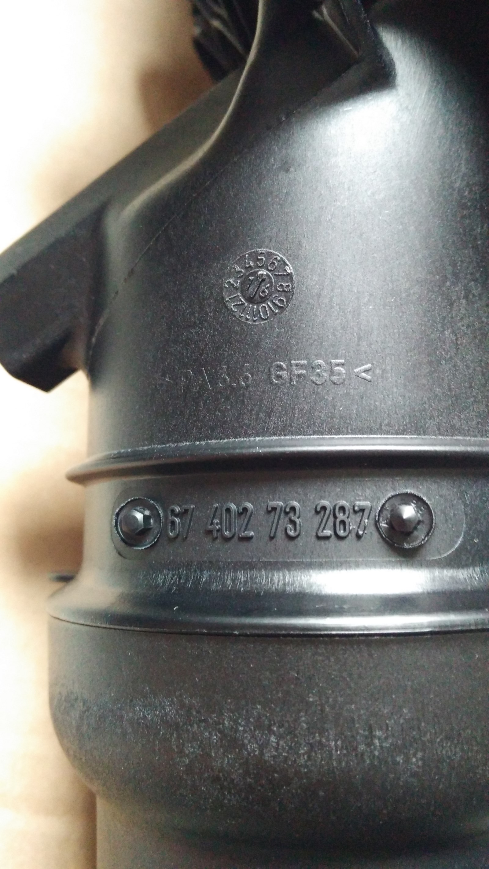

Сообщение Shurik006 » 14 июл 2016, 09:58
Так же сначала приговорили прокладки теплообменника, потом другие сказали, что сам стакан масляного фильтра, поменял его, всё равно течёт. В итоге приговорили кронштейн масляного фильтра.
За 10000км. масло уходит со среднего до нижнего уровня. Течёт сверху прямо по стакану.
06D 115 397 J, если не найду на наших просторах подешевле (екзист 12-13тыс.), возможно попробую за границей заказать.

Сообщение Дмитрий459 » 14 июл 2016, 10:19
Там замена номера идет с 1,10,2015 на 06D 115 397 K

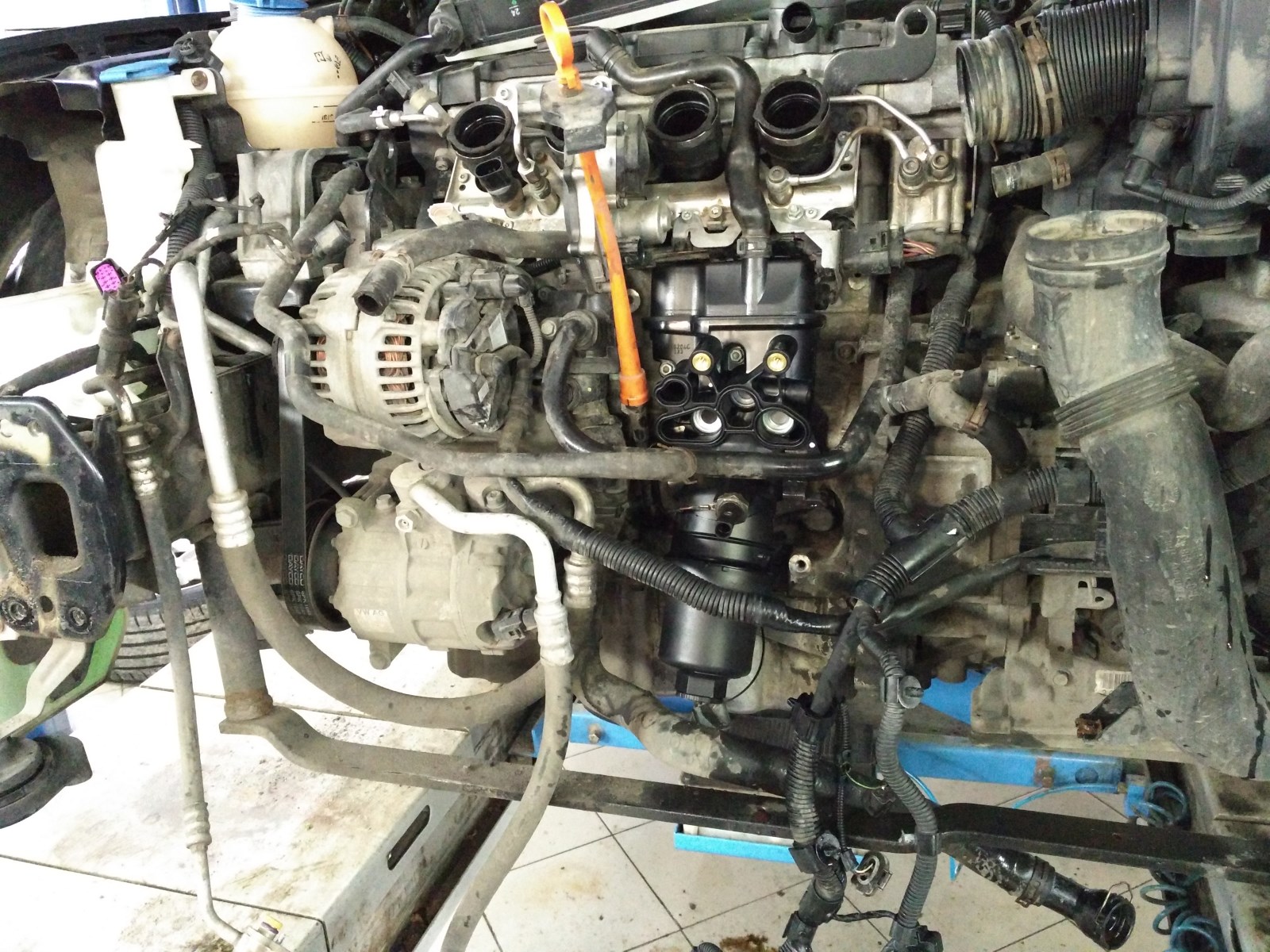

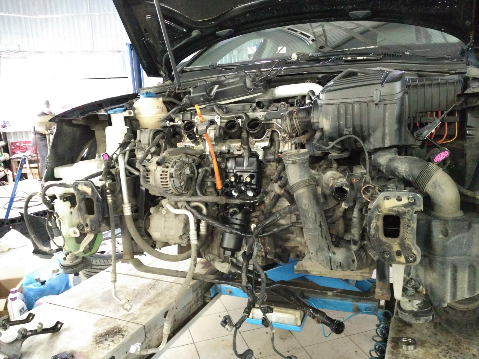

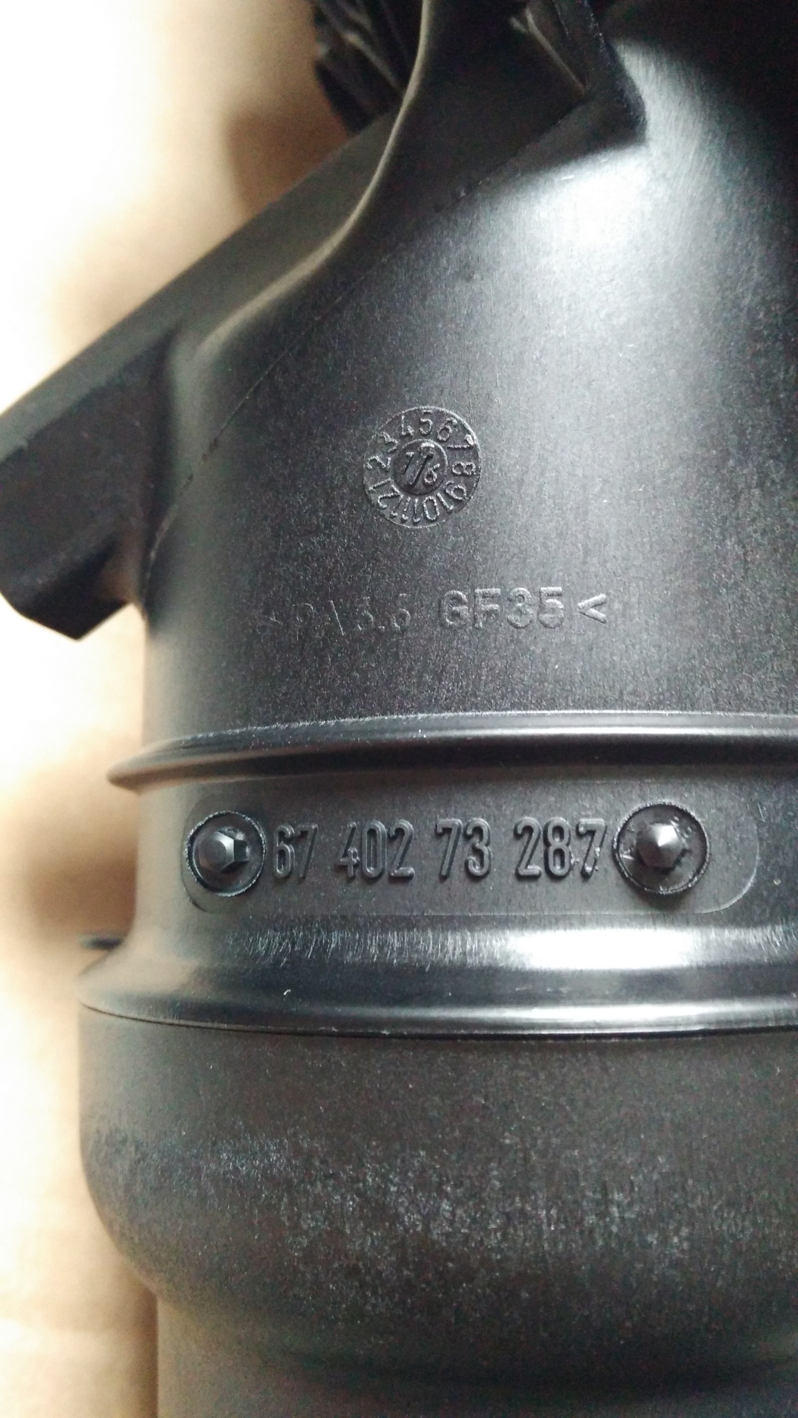

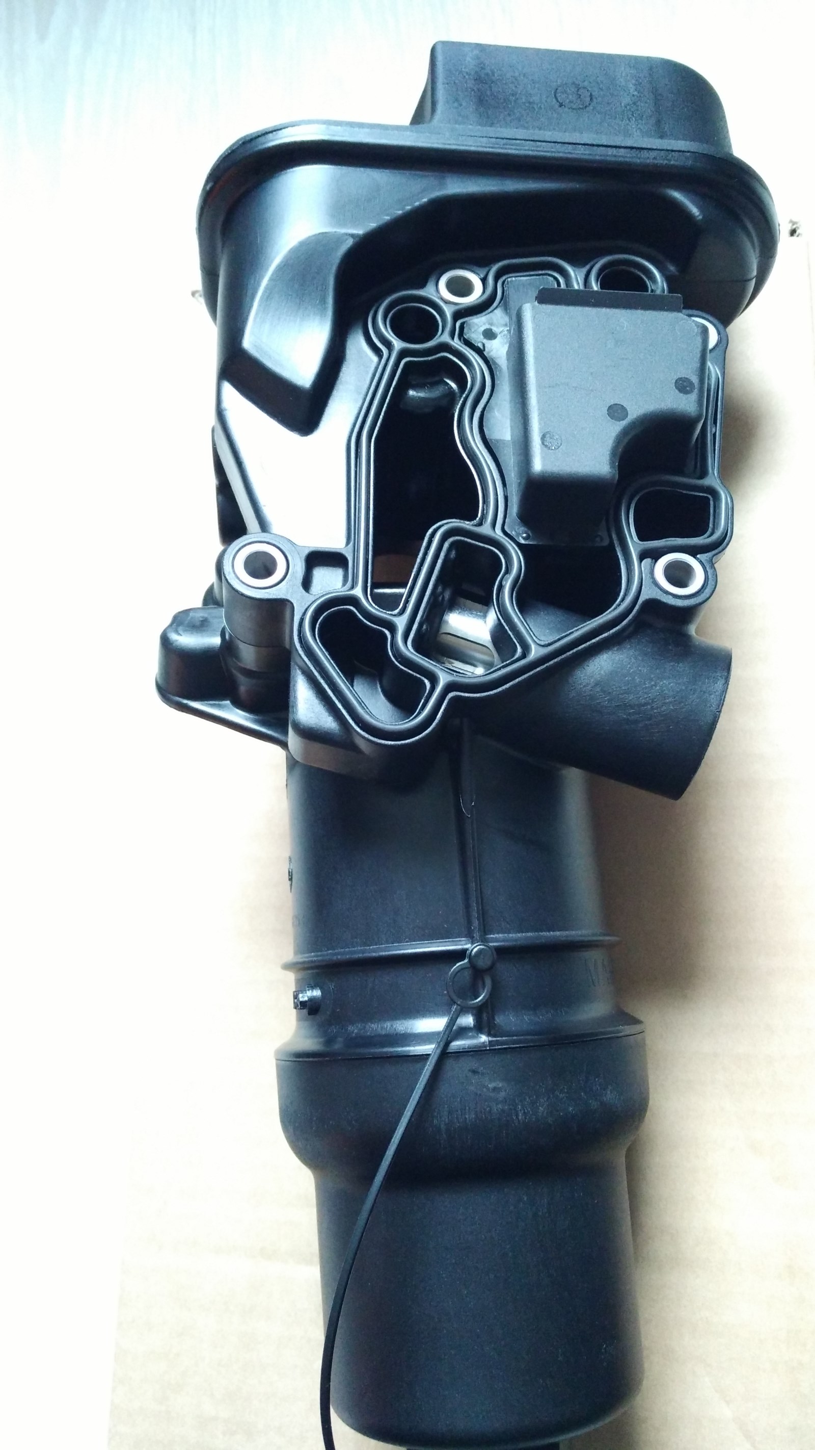

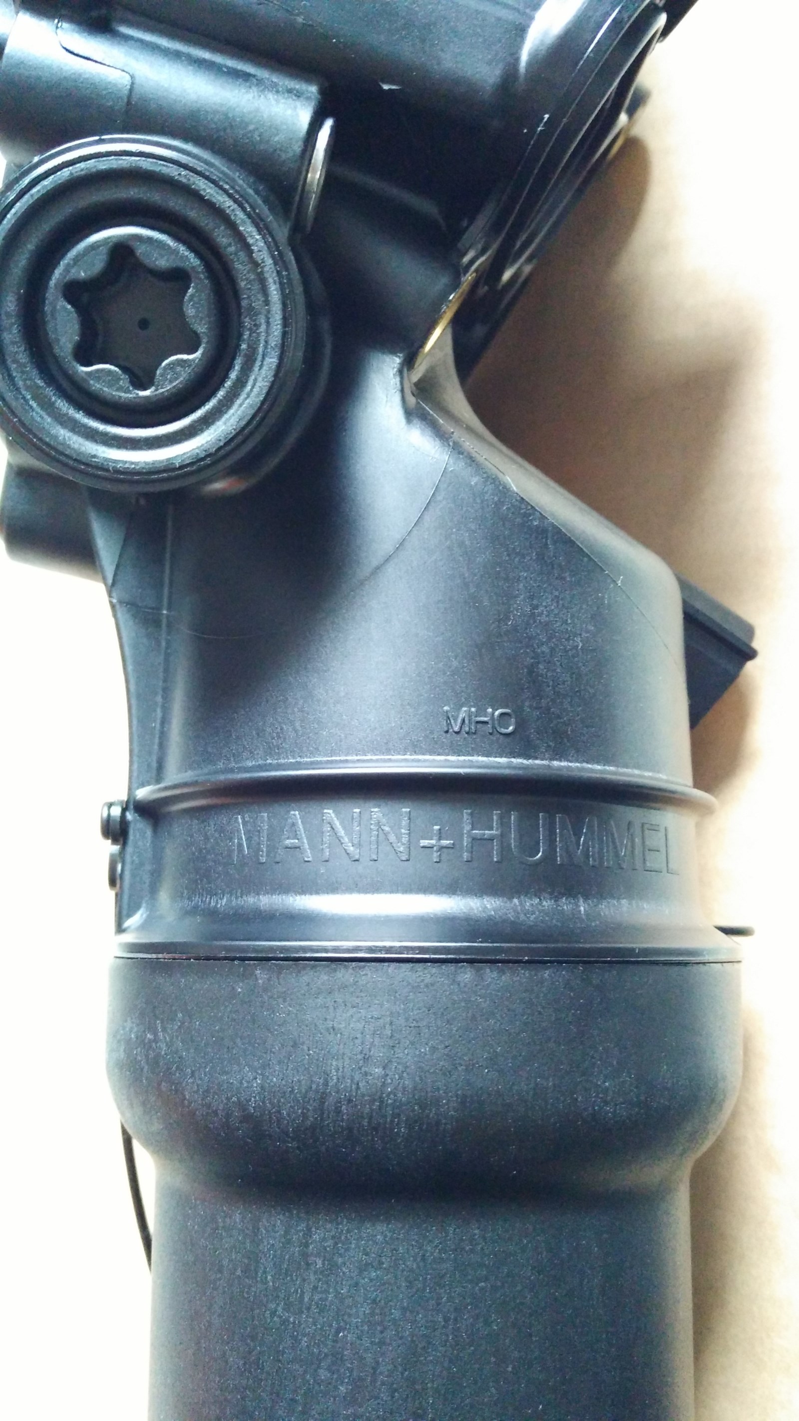

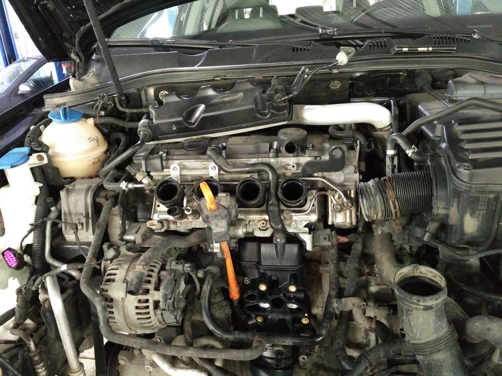

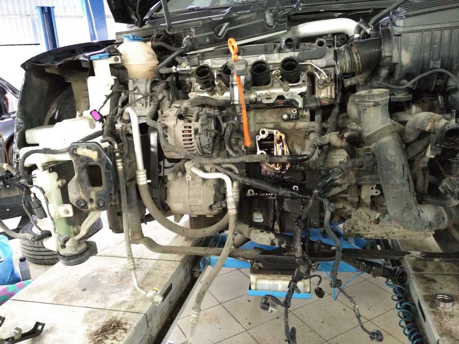

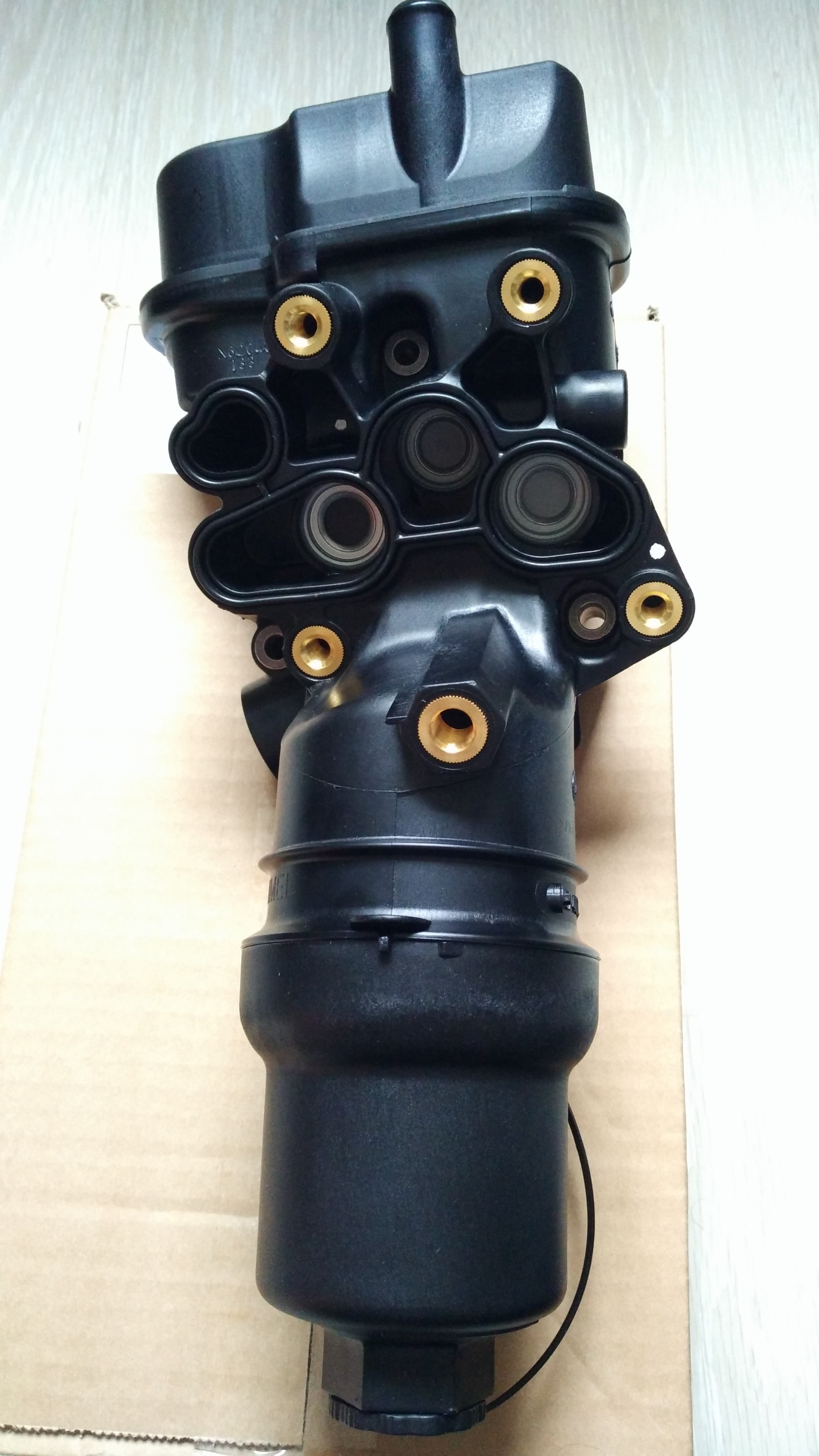

Сообщение Shurik006 » 12 авг 2017, 12:21
Как ранее и писал в этой теме, с момента покупки автомобиля корпус масляного фильтра постоянно был в масл. подтёках, в сервисе ясно дали понять, что поможет только замена кронштейна масляного фильтра. Сначала покупал не дешёвый корпус масляного фильтра, но оказался не он.
Новый оригинальный кронштейн был разыскан и приобретён за 7500 рублей.
Масло немного, но всё же за мой межсервисный пробег уходило, так же были следы на защите. Особенно было заметно в холодное время и при перепаде температур.
Для его замены необходимо фактически разобрать весь перед. Бампер, усилитель, радиаторы, много-много датчиков и только тогда можно к нему подобраться. Работы не мало.

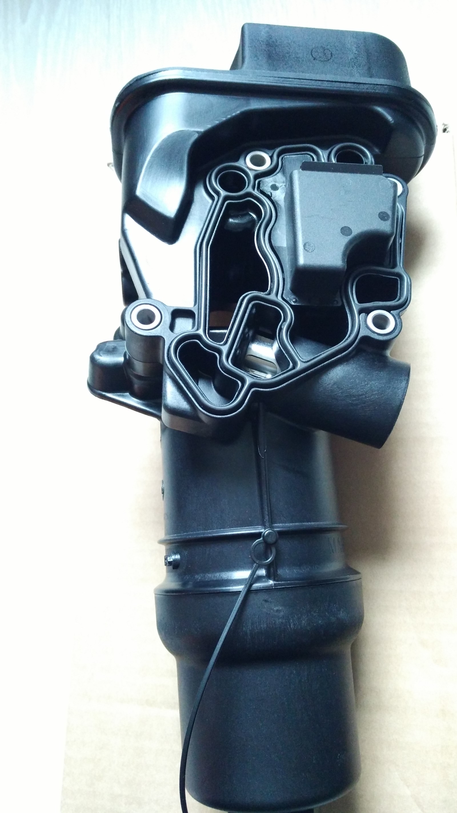

Сообщение 0day » 11 окт 2018, 08:10
ничего себе Вам морду разобрали, я менял прокладки и пришлось снять только трубу с интеркулера на дроссель
Но, ближе к теме, после замены прокладок все равно капает - может кто пробовал подпиливать втулки металлические в кронштейне самом чтобы обеспечить лучший прижим к блоку?
Volvo S70 T5 ==> VW B6 2.0T
0day
Сообщения: 32
Зарегистрирован: 13 фев 2015, 20:02
Откуда: Минск
Re: Капает масло из масляного фильтра
Сообщение Яков » 11 окт 2018, 08:36
Может потому и капает, что работу проводили в стеснённых условиях? :-)
Я тоже всю морду разбирал, и вуаля - всё сухо!:-)
Правда почитав отчёты о подобных работах решил не ограничиваться прокладками, а менял весь корпус.
Сообщение 0day » 11 окт 2018, 10:13
Яков писал(а):Может потому и капает, что работу проводили в стеснённых условиях? :-)
а как коррелирует?
прокладка оригинал, ложится в паз, сопрягаемые поверхности очищаются и обезжириваются, ровненько прикладывается и аккуратно прикручивается
там норм условия вроде
