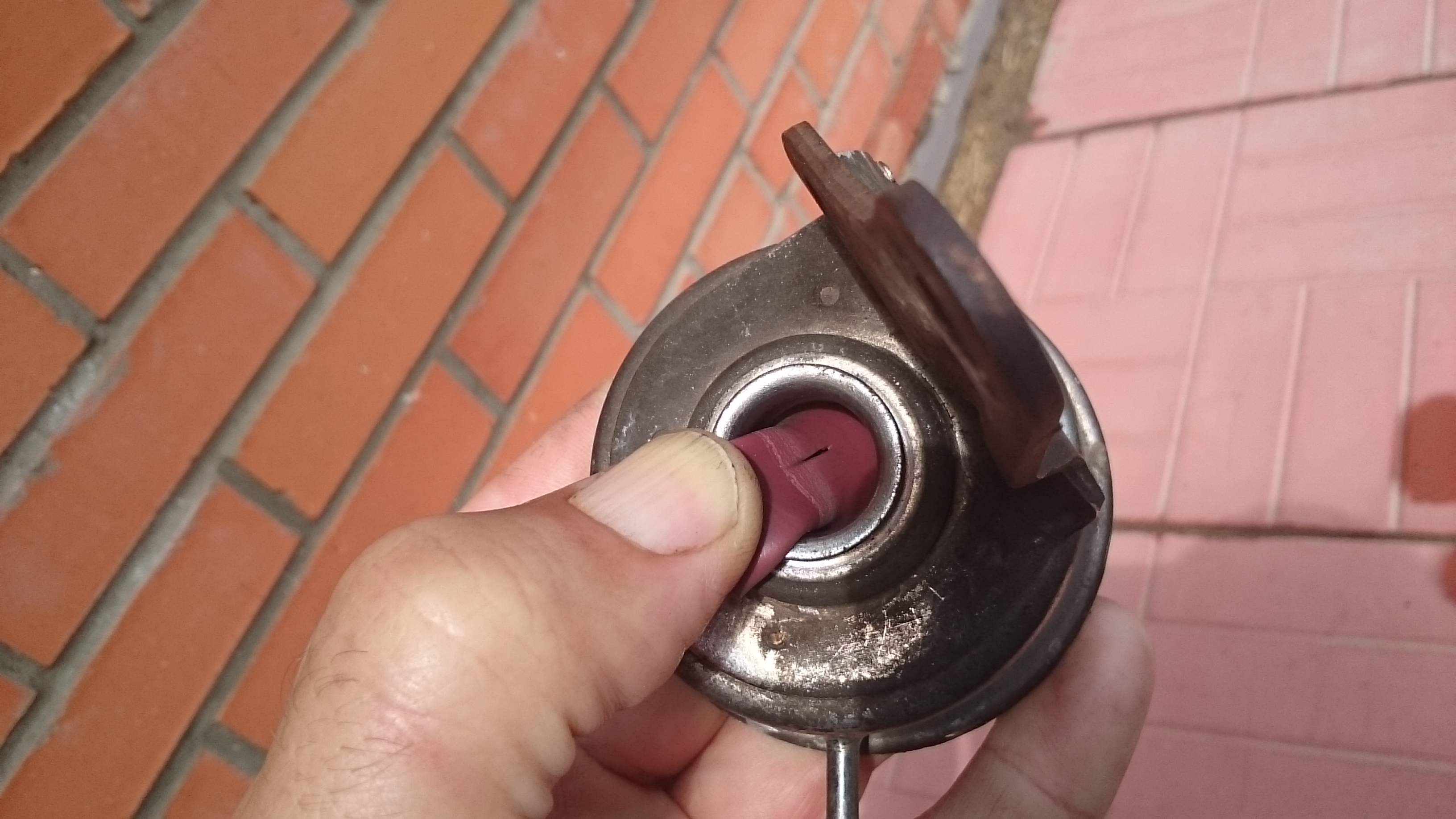

Сообщение Alex1144 » 18 июл 2016, 13:54
А вот и он. Больной зуб! Показало вскрытие, что на уплотнительной манжете появилась трешина... Кстати, для пытливых умов, конструкция привода такова, что он держит только разряжение! Нагнетание в него воздуха держать НЕ ДОЛЖЕН!!! Это для тех, кто хочет опустить его в воду и подуть в трубочку... :) Блин, фотка не вставляется... :x

Сообщение Alex1144 » 18 июл 2016, 13:57
Во засунул... :D

Re: Переодически загорается и моргает спиралька на приборке
Сообщение Daniliv » 18 июл 2016, 17:48
Кто нибудь пробовал реанимировать на ВМР???
Сообщение Alex1144 » 18 июл 2016, 18:33
Он у Вас тоже просто вакуумник? Без проводов?
Сообщение Alex1144 » 18 июл 2016, 18:38
Реанимировать-то можно попробовать, но сколько протянет... Я свой снимал 10 часов с обедом и изготовлением специнструмента... :evil: А так восстановишь, заработает порадуешься, мотор прогреется и кирдык... Обидно будет. Правда в нашей раше цена на оригинал доходит до 18 000! :twisted: А в Польше он же всего 4800... Вот как такое может быть? :?:

Сообщение Alex1144 » 19 июл 2016, 08:20
Когда я начал искать на свой, практически все говорили, что актуатор идет вместе с турбиной и цены называли от 30 000 до 125 000 рублей. Но в элсе есть раздел о замене и регулировке этого, как он там называется вакуумного привода турбокомпрессора, что натолкнуло меня на мысль, что это все же может быть и отдельной деталью! Да и как-то не правильно "менять мотор если прохудился сальник". При определенном "нажиме" 8-) на продавцов стала поступать информация о том, что все же есть они в отдельной продаже, но надо заказывать и ждать внеся предоплату. Про цены я уже писал. Так что надо искать! А по моему они у наших двигунов одинаковые, с ходом 12 мм при разряжении 600 мБар. Очень легко проверить.

Сообщение Alex1144 » 20 июл 2016, 00:03
Daniliv писал(а):Я уже нашел на али, благодаря этой теме задался этим вопросом.
Но самый главный вопрос, это его настройка без снятия и установки на стенд остался.
Я считаю, что в случае замены стенд не нужен, больше необходим выкууометр. Регулировочный винт открытой заслонки как был, так и остается. Важно при определенном разряжении что бы зазар между этим винтом и рычажком управления составлял 5 соток, но при этом точность +- 20 мБар! Это в нашем случае +- километр! Да и элсе подробно описан процесс замены. Сегодня забрал привод, завтра буду устанавливать :stars:
