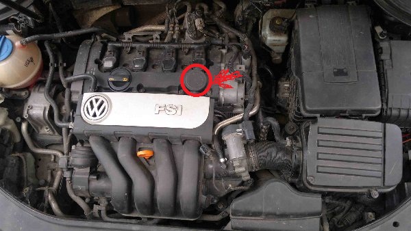

Подскажите где на фото в каком месте находиться вкг, особо не силен расположении определенных узлов, хочу проверить мембрану,а то потряхивает на холостых.

Маслозаливная пробка слева,а ВКГ справа (кругленькая пластмаска).

viewtopic.php?f=3&t=6845&start=25#p278928 - здесь есть фото вскрытого клапана.
