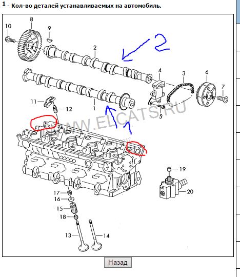

Через заливную горловину видно только один распред( №1) вал, вот как раз его и приводит в движение цепь от второго распредвала(№2) который невидно а его приводит в движение уже ремень грм, и если рвет ремень то оба вала не крутятся а сели рвет цепь то без привода остается как раз вот этот вал который видно через заливную горловину номер1 я правельно понял? А красным я обвел это постели распредвала которые натирает?

mik_nnm писал(а):Через заливную горловину видно только один распред( №1) вал, вот как раз его и приводит в движение цепь от второго распредвала(№2) который невидно а его приводит в движение уже ремень грм, и если рвет ремень то оба вала не крутятся а сели рвет цепь то без привода остается как раз вот этот вал который видно через заливную горловину номер1 я правельно понял? А красным я обвел это постели распредвала которые натирает?
Все верно, распредвал номер 1 вращается который цепью приводится в движение ?

Да, вал вращается, но не заводится, перескок цепи?

[quote="mik_nnm"]Да, вал вращается, но не заводится, перескок цепи?[/quoteск
Ну по всей видимости да
