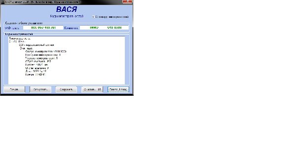

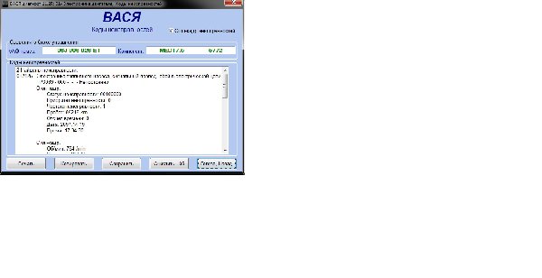

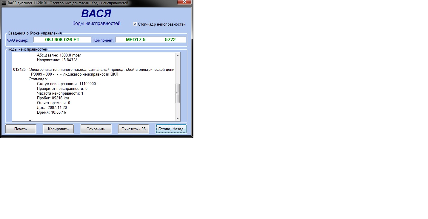

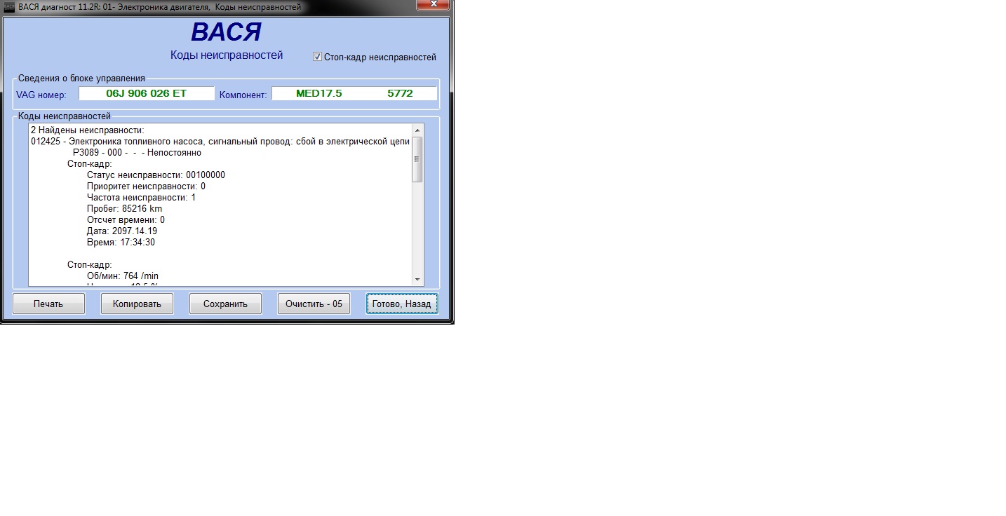

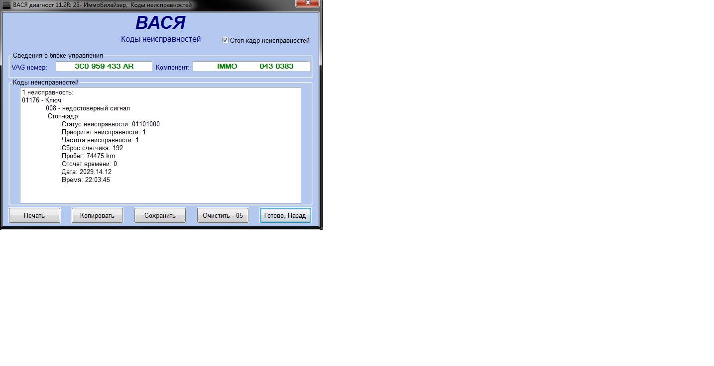

Сообщение Natka » 06 апр 2013, 10:18
Спасибо большое figarevich за помощь!!!
Выкладываю, как и обещала, сканы.
Вот все проблемы моей машины, которые мы нашли вчера.
http://s42.radikal.ru/i095/1304/ff/a78ff8dbea1e.jpg
http://s45.radikal.ru/i110/1304/44/ba21a5c2607c.jpg
http://s017.radikal.ru/i421/1304/05/b54f25c26f70.jpg
http://s019.radikal.ru/i616/1304/74/66ccc497d003.jpg
http://s019.radikal.ru/i605/1304/81/6575671a8066.jpg
http://s020.radikal.ru/i716/1304/93/0f3724e6d2d3.jpg

Re: ЗАводится и глохнет!!! HELP!!
Сообщение figarevich » 06 апр 2013, 10:27
Наташ,ты сканы одинаковые выложила :shock:
Сообщение figarevich » 06 апр 2013, 10:31
Паш,обрати внимание на эти 3 скана.
Сообщение pashustic » 06 апр 2013, 12:01
Про ключ стереть и не париться!!
Про топливный нассо.. блок управления топливного насоса под замену!! Предварительно вскрыть место где стоит этот блок и осмотреть его визуально!!
Номер блока управления для топливного насоса нужно смотреть по этка.
Ps Нет подписи у топика- нет номера насоса! ;)
Сообщение figarevich » 06 апр 2013, 12:06
Паш,про ключ ошибка стёрлась,про топливный насос тоже стирается,но после завода выскакиввет опять.Включаешь зажигание,насос накачивает,заводишь,секунд 20 поработает и глохнет.Такое ощущение,что нет подачи топлива.Машина работает на том,что во время зажинания накачал насос.Как то так...(если можно так выразиться)
Сообщение pashustic » 06 апр 2013, 12:12
figarevich писал(а):Такое ощущение,что нет подачи топлива.Машина работает на том,что во время зажинания накачал насос.Как то так...(если можно так выразиться)
Так ошибка и говорит что ошибка по топливному.. насосом в бензинках управляет насос!!Смотрет либо блок либо насос!( двиган)
В любом случае трабла в этом узле!!Я бы разобрал.. звякнул якорь двигана. либо посмомтреть клинит он иль нет. Если второе нет- то эбу под замену!
