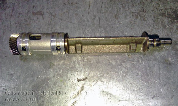

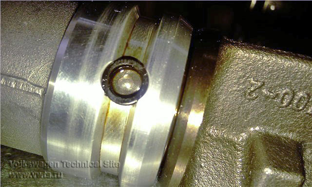

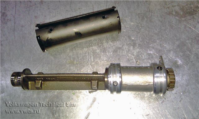

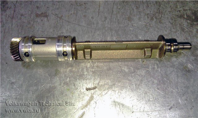

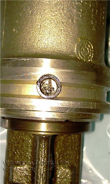

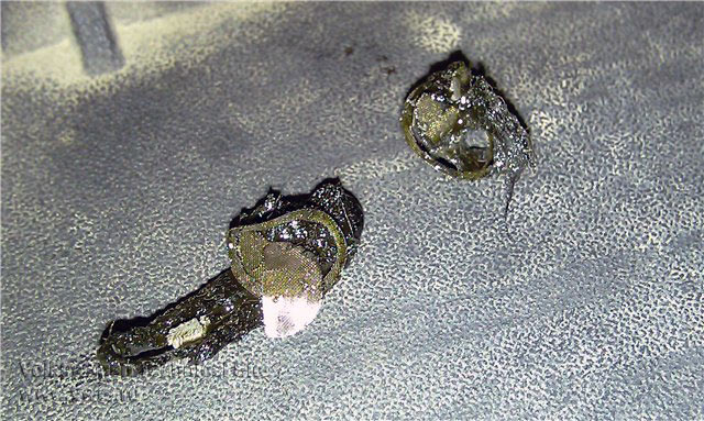

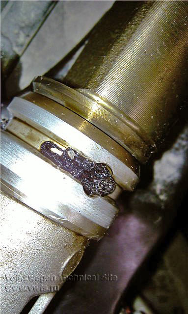

Кто нибудь пробовал эти сетки чистить или вообще убрать ?
Фото балансирных валов, работающих в нормальных условиях
При отсутствии достаточного количества смазки пластиковый корпус сетчатого фильтра нагревается и разрушается, перекрывая масляный канал для смазки балансирных валов.
Сетчатый фильтр забитый кусками пластика

Сообщение Дмитрий459 » 14 янв 2014, 10:08
mors_vs писал(а):Кто нибудь пробовал эти сетки чистить или вообще убрать ?
Проще заменить валы и забыть про это...
Т.к если потом заново все разбирать-выйдет намного дороже

Сообщение Тимофей » 17 янв 2014, 18:12
Я думаю чисткой не кто не заморачивался, их просто меняют на новые, так как при отсутствие масла подшибник задирается, так было у меня на подшибник били риски, еще в Эльзе сказано что снятые балансиры назад не устанавливаются
