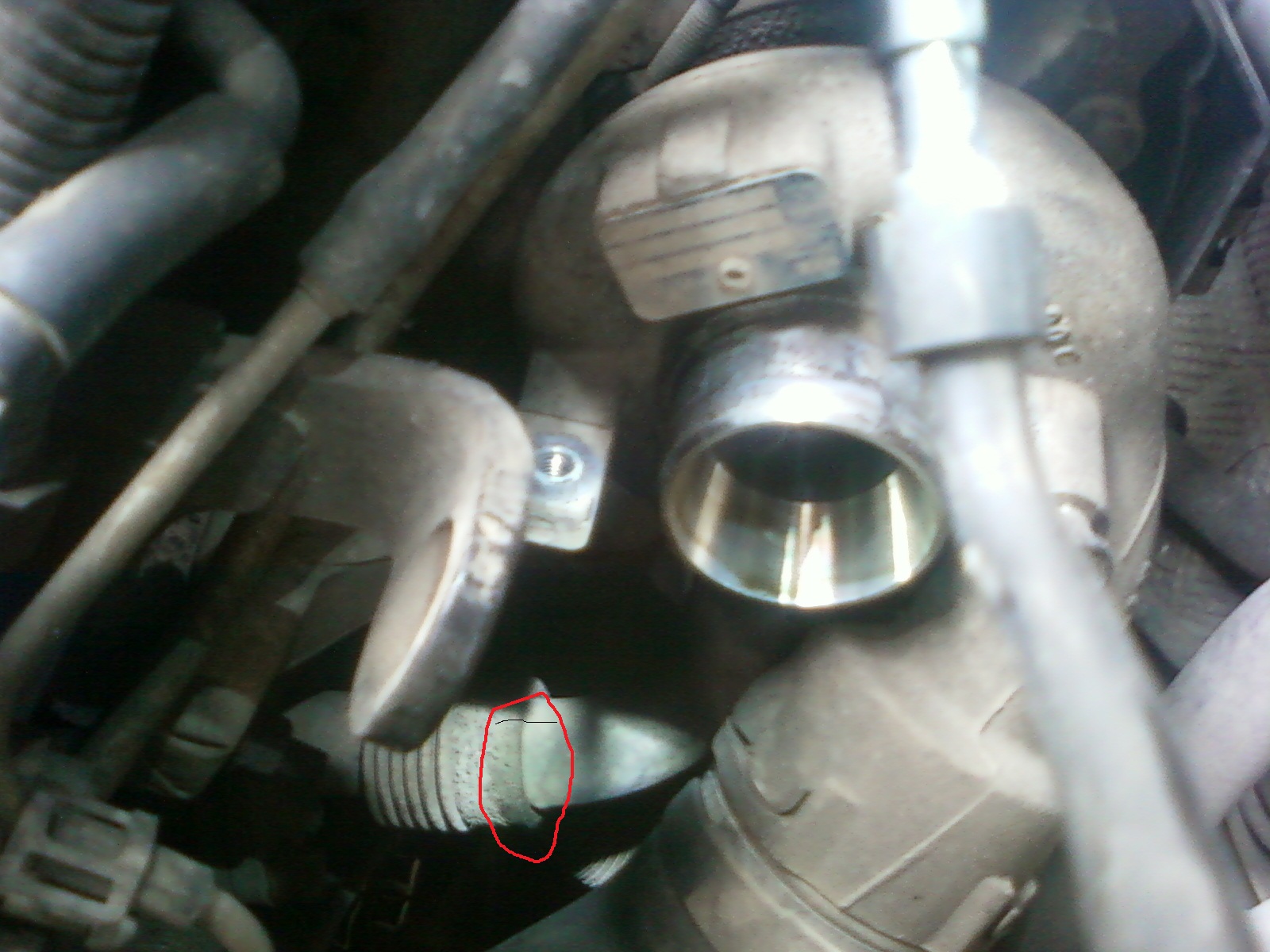

радиатор рециркуляции идёт с клапаном в зборе ог, у меня он новый.Сегодня посмотрел ещё раз на железны й патрубок с гофрой и что то вроде сеточки- чернеть начал сильнее думаю ОН .Подскажите номерок крепиться он вроде к блоку и к турбине я так понял таких железных патрубков с гофрой там два один слив масла с турбы внизу и где то по середине вот этот патрубок если смотреть со стороны расходомера вниз и влево его видно как раз то соединение с гофрой к блоку вот тут то он у меня и почернел помогите с номерком? или картинку покажите я его найду на ехисте на нашёл по картинкам

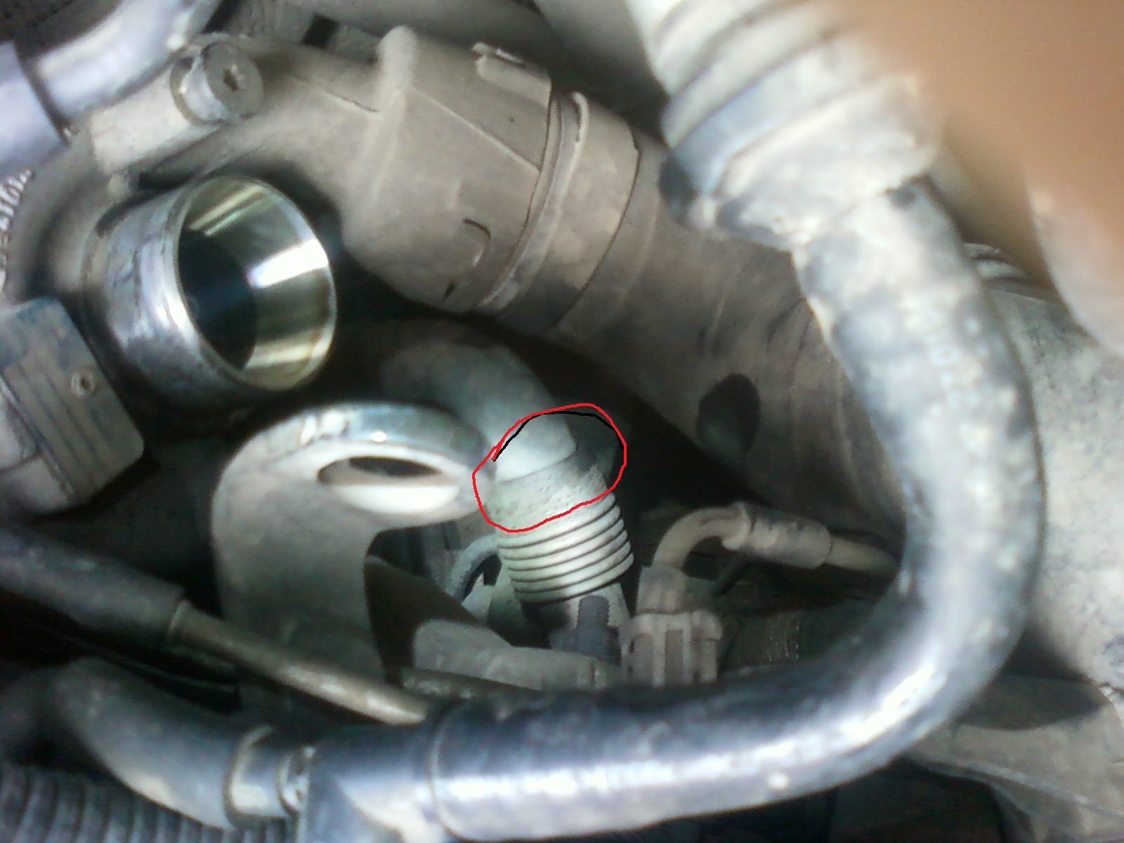

Сообщение Максимус » 20 май 2013, 17:02
вот фото грешу на это потемнение просто остальное всё чисто что видно

Сегодня свист на малых холостых практически неслышен ,только при разгоне и тяга стала слабовата. Дыма не наблюдаю только свист чем больше газ тем ядрёней свист. Хотел на холодную сварку посадить этот патрубок не не получиться долезть и хрен знает он или не он. фото выше

Так я не понял прокладка этого патрубка? который у меня обведён на фото или другая?
