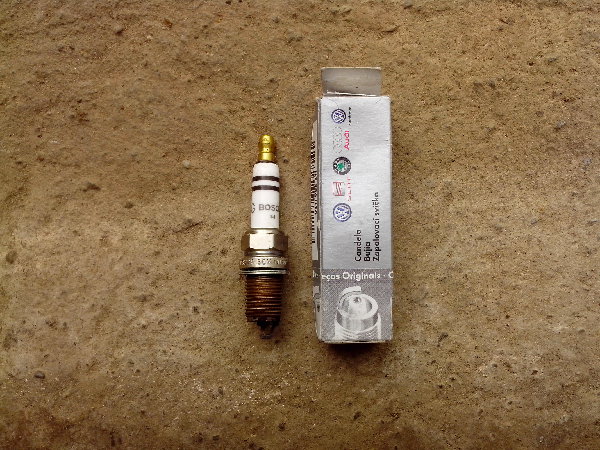

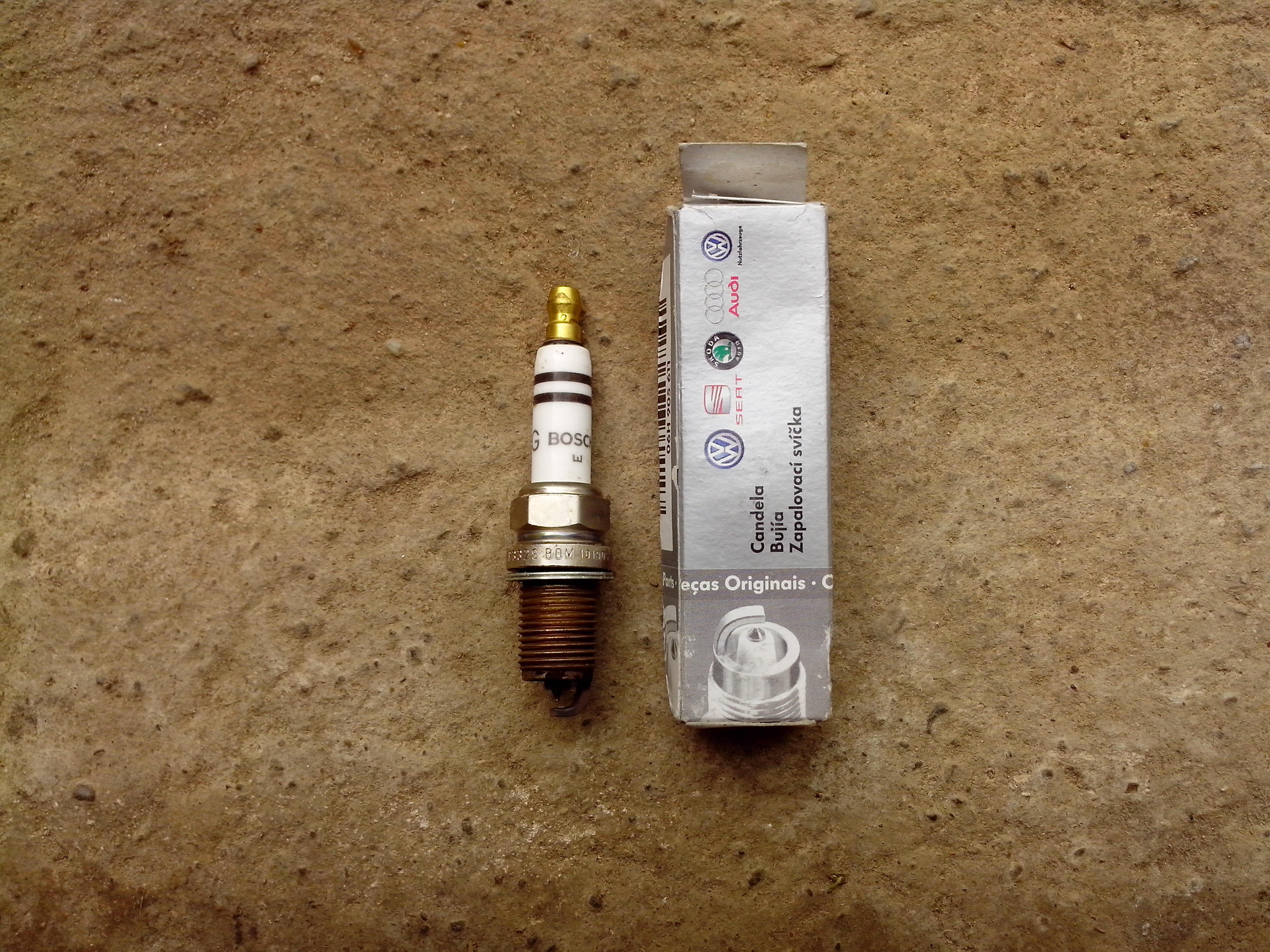

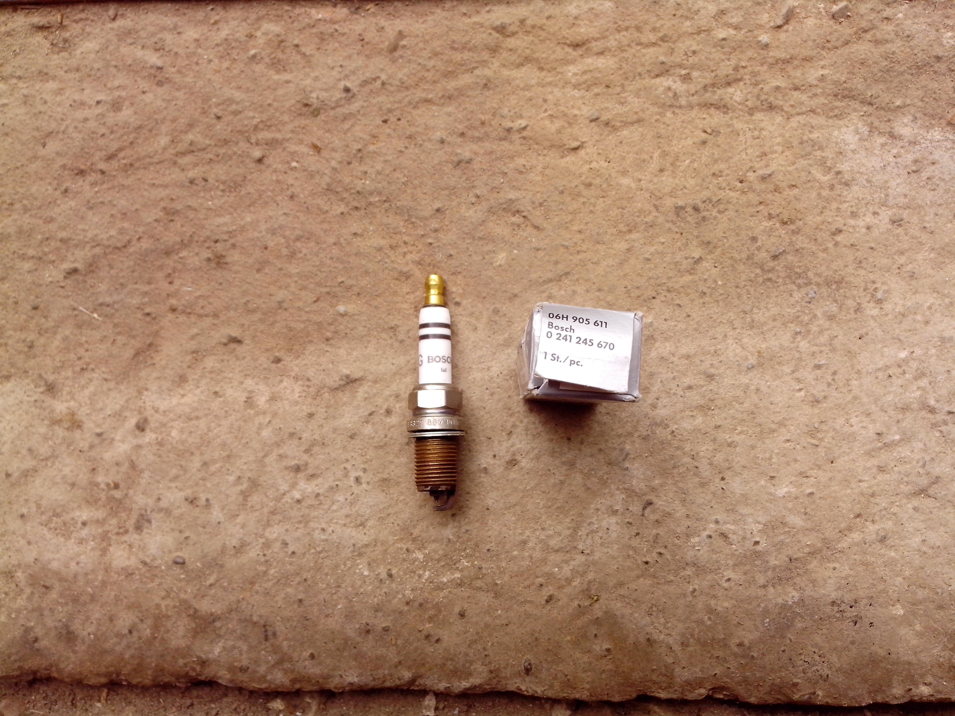

Сообщение Andrew71rus » 30 июн 2013, 21:17
Вот и я таки сподобился поменять свечи. Всё прошло удачно. Фотоотчёт не делал, дыба не повторяться и не сломать что-либо в процессе замены!
Вот фото демонтированной свечи после 45000 км пробега и упаковки от новой. если кому интересно.
Остался верен марке Bosch. Нареканий в процессе эксплуатации не было.

Re: Замена свечей на 1.8TSI BZB.Поделитесь опытом и фотоотчётом!
Сообщение AlexZerGud » 05 июл 2013, 01:31
Здесь http://www.bosch-automotive-catalog.com ... y=RU&lg=ru оригинальный каталог продукции Bosch , в том числе показывает все, что устанавливается от Bosch на авто всякие разные.
BZB там есть, именно оттуда я узнал номер свечей и позже купил себе нужные свечи зажигания как на фото выше.
Сообщение demainst » 05 июл 2013, 16:33
AlexZerGud писал(а):Здесь http://www.bosch-automotive-catalog.com ... y=RU&lg=ru оригинальный каталог продукции Bosch , в том числе показывает все, что устанавливается от Bosch на авто всякие разные.
Аналогичный каталог есть и у НЖК, такие каталоги есть у всех продавцов свечей.
Вся маркировка есть и на самих свечах. Там с одной стороны стоит ВАГоский номер, с другой оригинальная маркировка производителя.
Сообщение AlexZerGud » 19 июл 2013, 19:22
Andrew71rus писал(а):Вот и я таки сподобился поменять свечи. Всё прошло удачно. Фотоотчёт не делал, дыба не повторяться и не сломать что-либо в процессе замены!
На будущее: еще фото со стороны электродов делать не помешало бы, чтобы было видно есть ли на них нагар. Вот у меня через 100км (пару дней) они все черным сухим нагаром покрываются, т.к. топливная смесь обогащенная была ...(или обедненная, забыл уже - короче чек горел)
Сообщение Andrew71rus » 20 июл 2013, 11:36
Два раза щелкни мышкой на фото - оно увеличится так, что тебе будет видны даже атомы, из которых состоит электрод. Отсутствие сажи на моих фото видно и без детальной съёмки. 8-)
