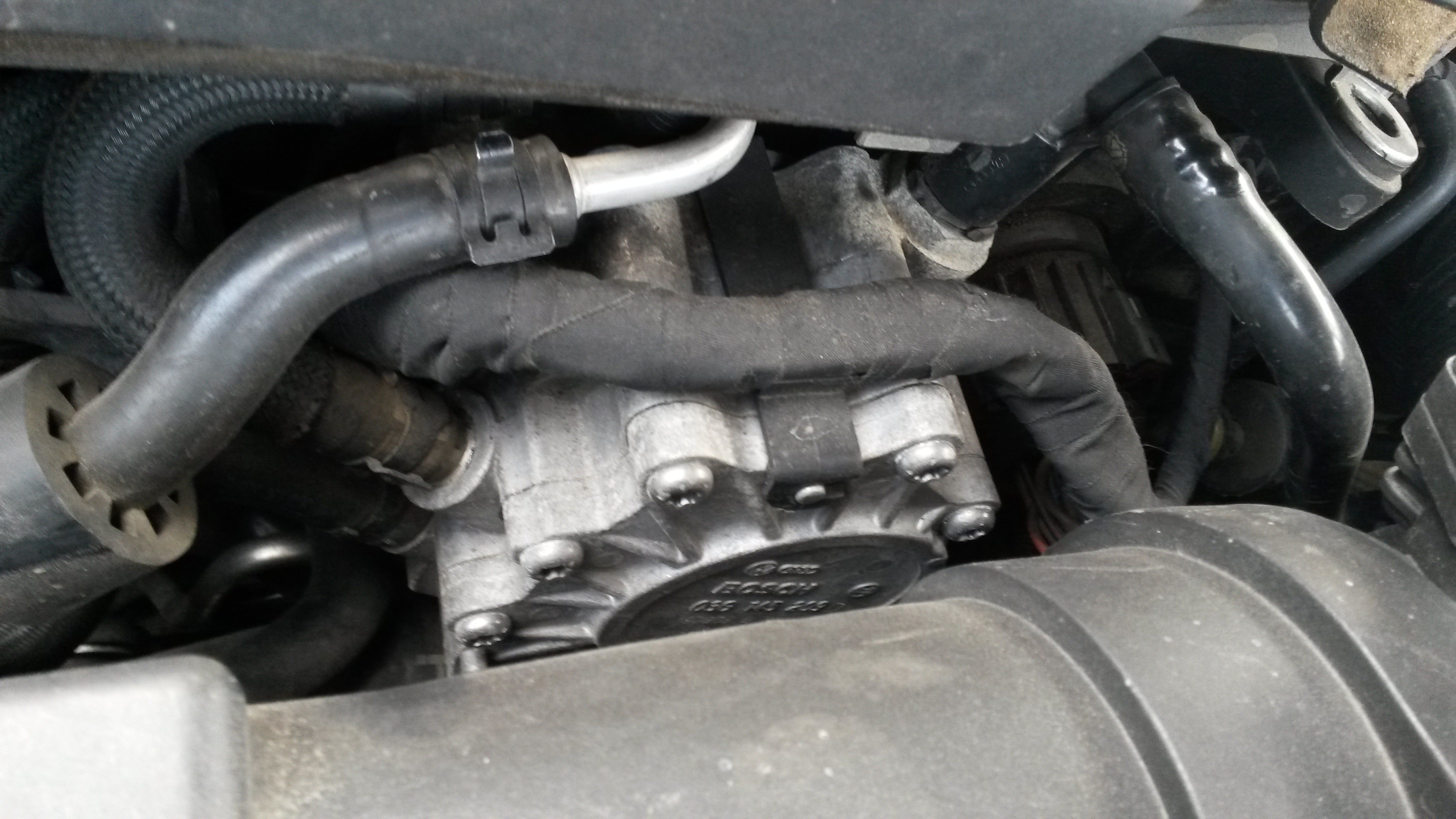

У меня слева на моторе тоже стоит насосик на нем дата день моего рождения только год другой. Хорошое топливо это хорошо но насосик не вечный, а пробег у меня за 350т.км .

Это что там за насосик ??7 фотку мона ?

Это что прикол???? или ты меня подье.....л ? не знаешь как этот" насосик" называется ??? :( :shock:
