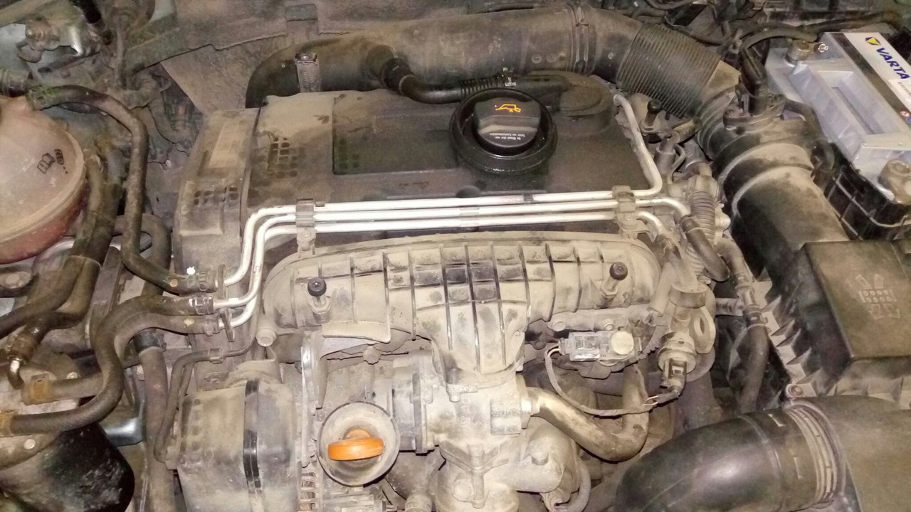

Сообщение Ignatyev_1981 » 08 фев 2017, 14:29
привем всем
скажите - где на моторе 2.0 TDI BMA 2006г.в. спрятались свечи накала?
думаю менять - хочу понять сколько мне начислят за замену
фото приложил
это что коллектор вп придется снимать? :shock: или не там они?
VW Passat 2006 2.0 TDI BMA DSG-6
Ignatyev_1981
Сообщения: 29
Зарегистрирован: 26 сен 2016, 09:36
Re: Свечи накаливания
Сообщение Юра Криков » 08 фев 2017, 15:32
Ignatyev_1981 писал(а):скажите - где на моторе 2.0 TDI BMA 2006г.в. спрятались свечи накала?
Daniliv писал(а):под клапанной крышкой, что тянет за собой замену прокладки.
Хотя есть мнение - Что прокладки хватит на несколько сЪёмов/постановок(Я б поменял,тем более у Вас Автос 6го года,ИМХО)
P.S. И кстати о птичках - Поставте данные Вашего Автоса в подпись(для облегчения пониманияобщения,так сказать)

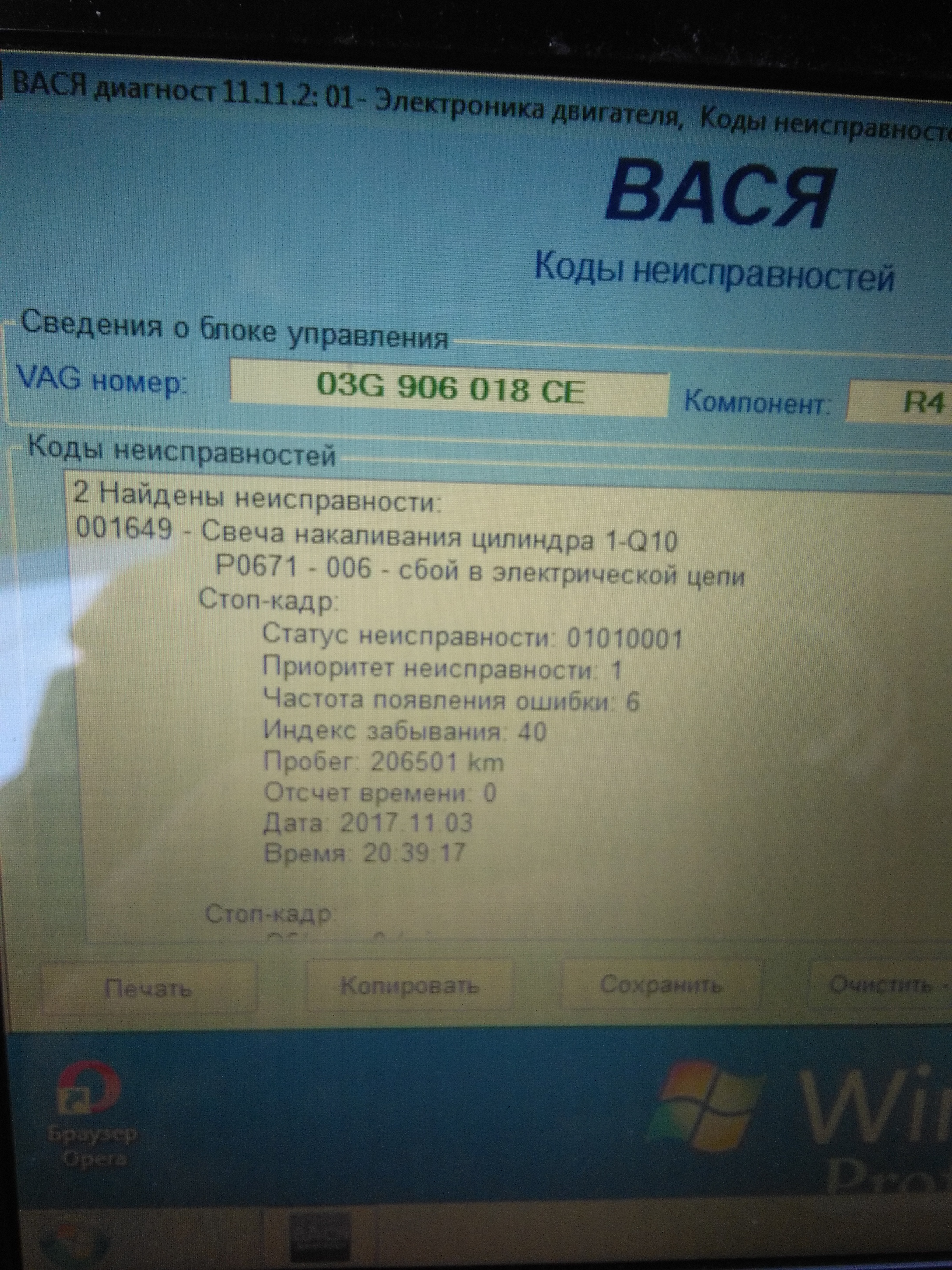

проблемка со свечей накаливания на дизеле
Сообщение passat2 » 04 ноя 2017, 14:05
приветк всем. певрый раз при заводке загорелся чек, я васей проверил и ошибка по свече накаливания. ошибку стер. но после этого при заводке чек не загорается но ошибка проявляется при сканировании. а еще проявляется ошибка по датчику оборотов двигателя,но при немного слабом токе батареии. что это значит?
фото приложу немного позже. почему то при отправке сообщения пишет что я прикладываю файл не того формата
Вы попытались отправить недопустимый тип файла изображения.
passat2
Сообщения: 1716
Re: проблемка со свечей накаливания на дизеле
Сообщение EroucT » 04 ноя 2017, 18:11
поменяй свечу
EroucT
Сообщения: 1023
Откуда: Казань
Сообщение Daniliv » 04 ноя 2017, 18:21
И прокладку.
И забудь.
