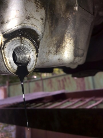

Сообщение muroven » 18 сен 2013, 19:54
Вот эт хрень

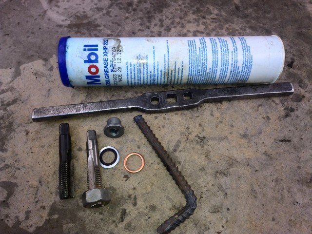

Рем комплект

Re: Сорвал резьбу в поддоне
Сообщение muroven » 18 сен 2013, 20:01
Это так всё хорошо начиналось.Пробка м16 1.5 .Разобрал,слил масло взял метчик и сцука сосед дал метчик м16 2.Герметик выручил
