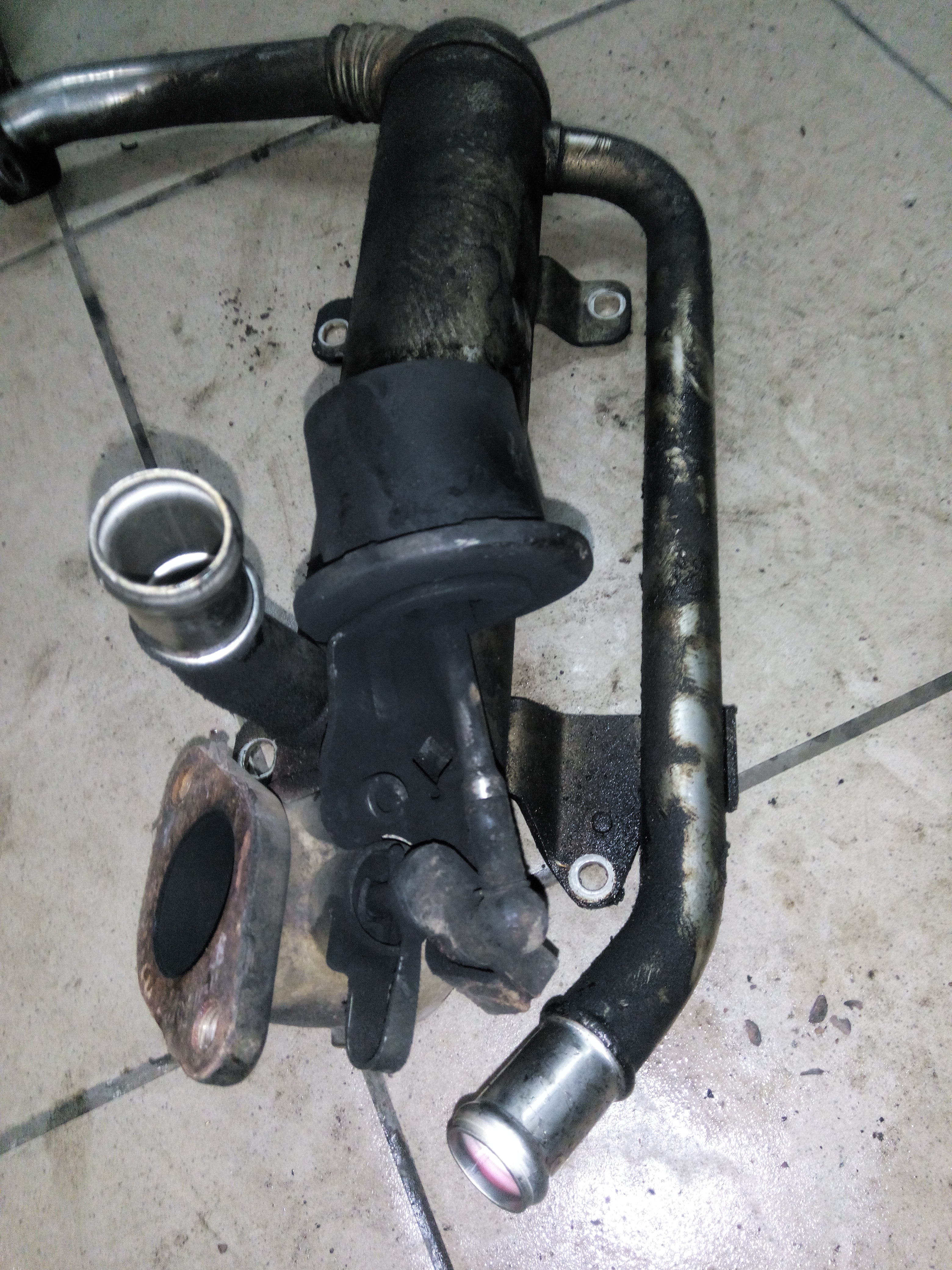

у меня седня походу разобрались-дует где теплообменник...(до этого менял все упл. кольца в патрубках и т.д.)
Re: Свистит Passat B6 2.0 TDI BMP
Сообщение Сергиус » 27 сен 2015, 21:47
радиатор ОГ, там надо графитовую шайбу убрать и выточить из меди.

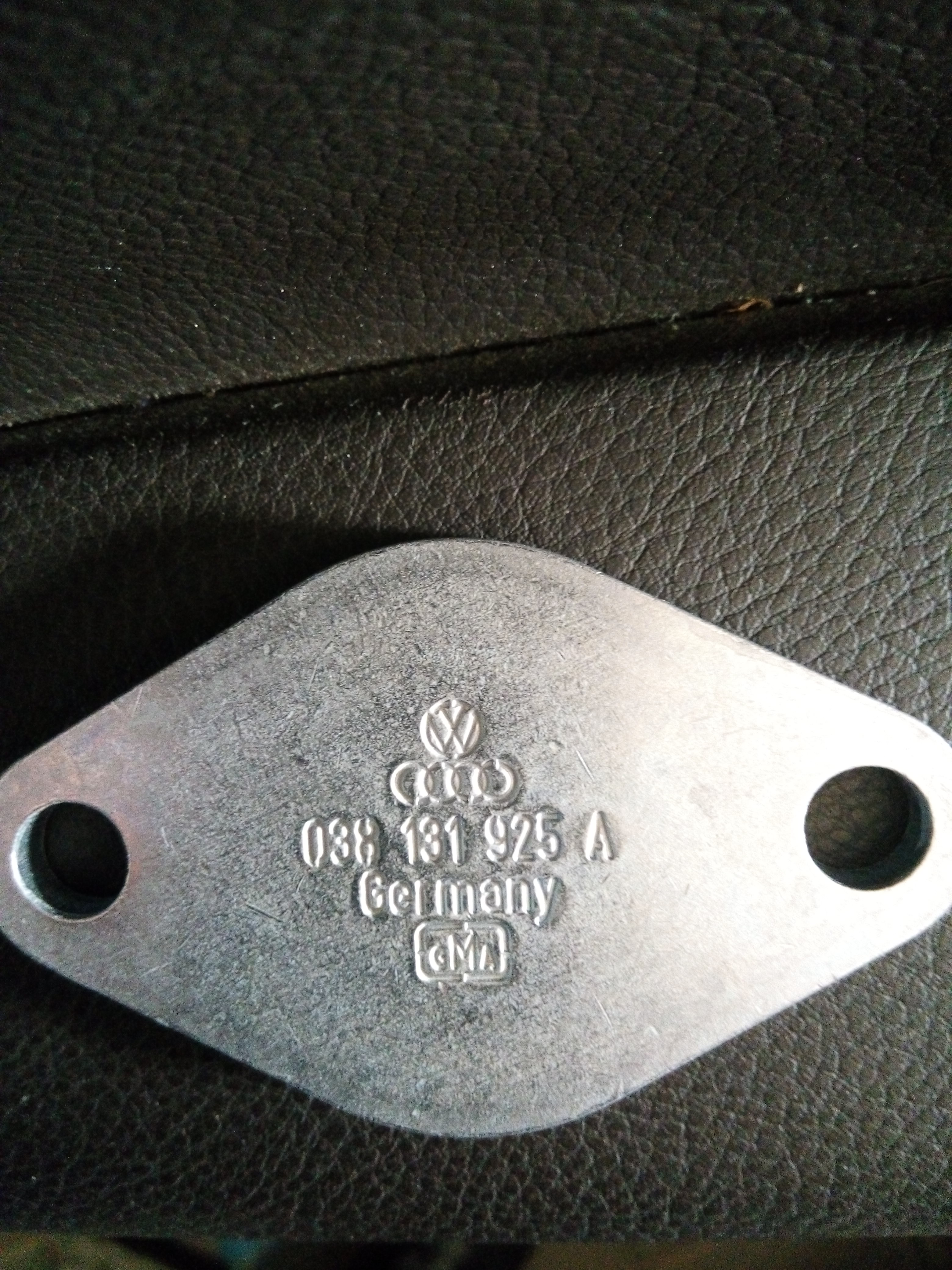

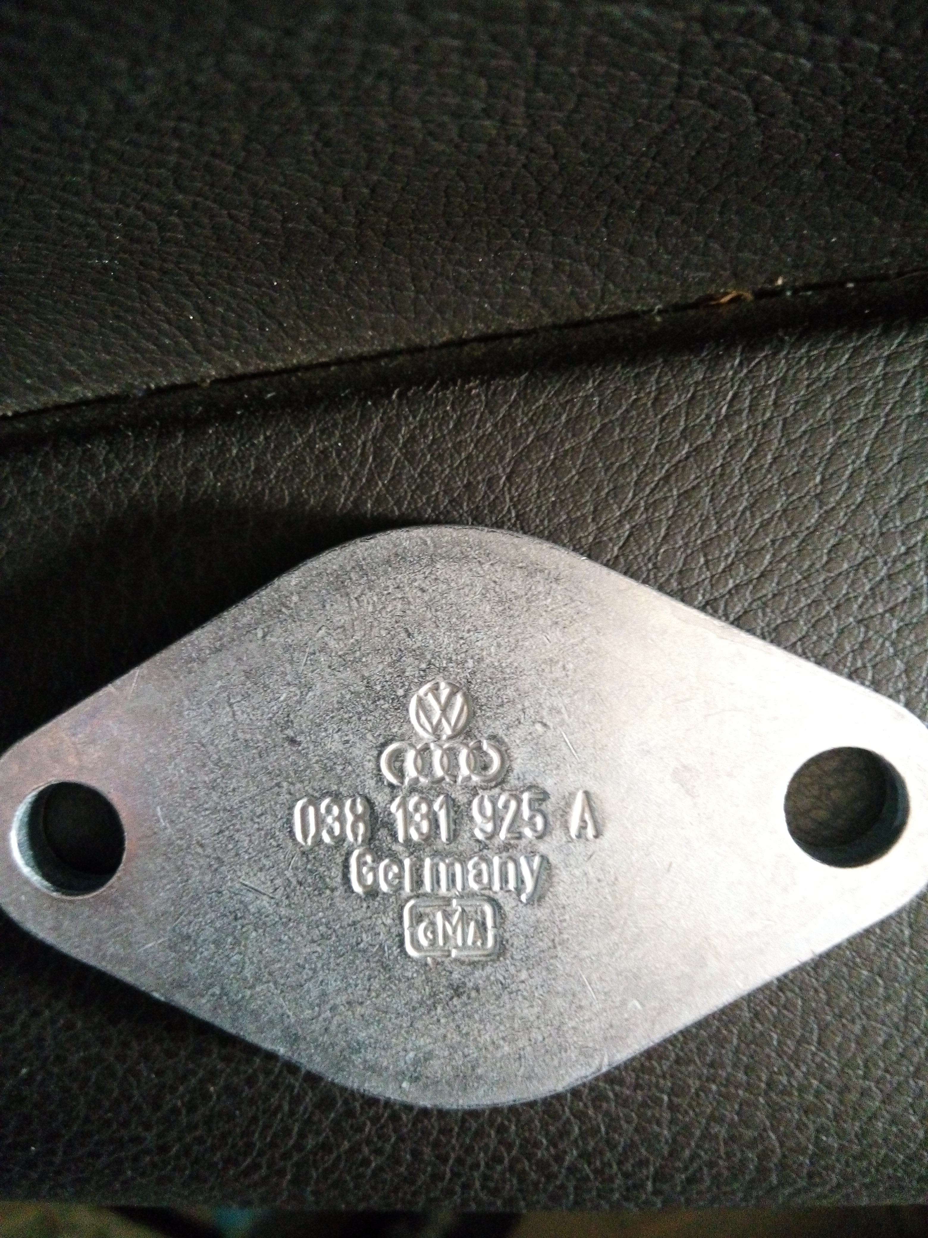

седня у Раткова програмно откл. сажевик и ЕГР=10 т.р. (как удалять физически на BMP,я так понял у них практики нет и ценник в районе 40т.р.) машина ведет себя также по моим ощущениям и свист остался :) еще взял у них 2 заглушки
завтра в Германии сервис + удаляем физ.сажевик и теплообменник,ставим заглушки. потом отпишусь

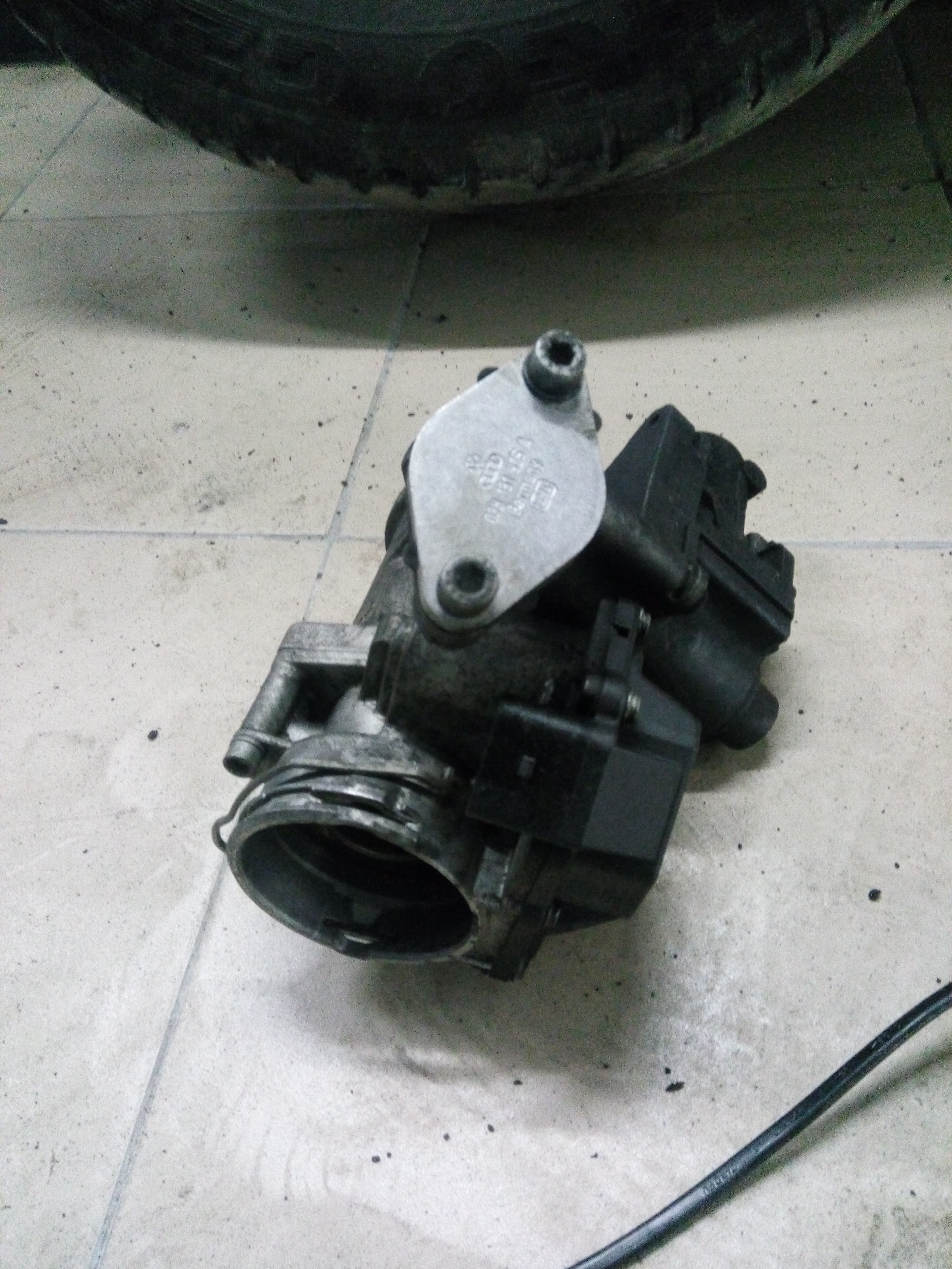

Тока ввалился,поэтому пока кратко: сажевик вырезали,егр почистили и заглушили,теплообменник удалили(дуло в нём). Ехал домой минут 40, по ощущениям машина чуть порезвее, свист в районе 2000об/мин остался :? (похоже турбина)

Андрюх саксофон дул через клапан!!! но это не свист,а просто шипение!свис видимо в турбине, которая перенагружена на нашем моторе...он как был так и остался....
