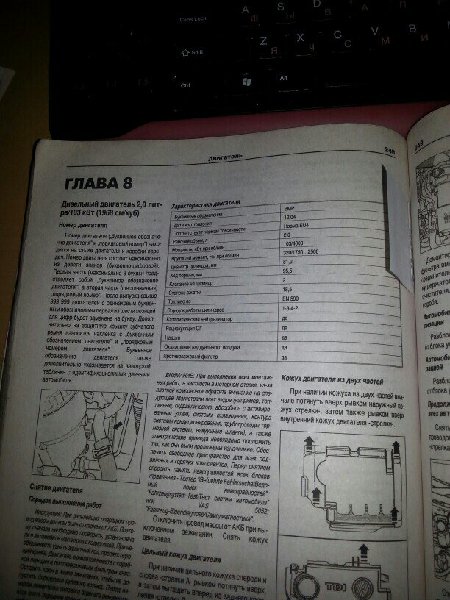

Сообщение Яуген » 18 янв 2014, 21:42
Вот что у вас

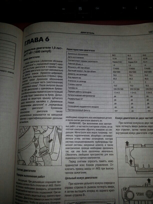

Сообщение Яуген » 18 янв 2014, 21:44
1,9

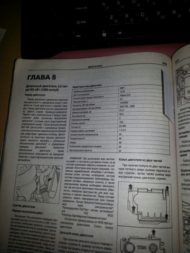

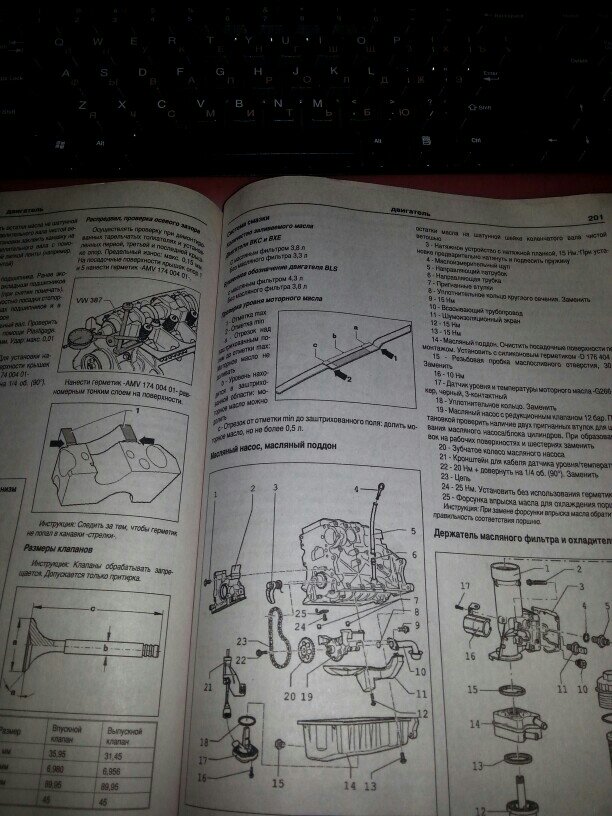

Сообщение Яуген » 18 янв 2014, 21:51
Что на это скажете?
Ну ладно, я думаю все всё поняли.

я про насос конкретно, а не про количество прочитанного в принципе...вот что дают каталоги:
"Насос масляный Фольксваген пассат Б6 2,0L BMA, BKP, BMP, BUZ, BMR 03G115105E"
