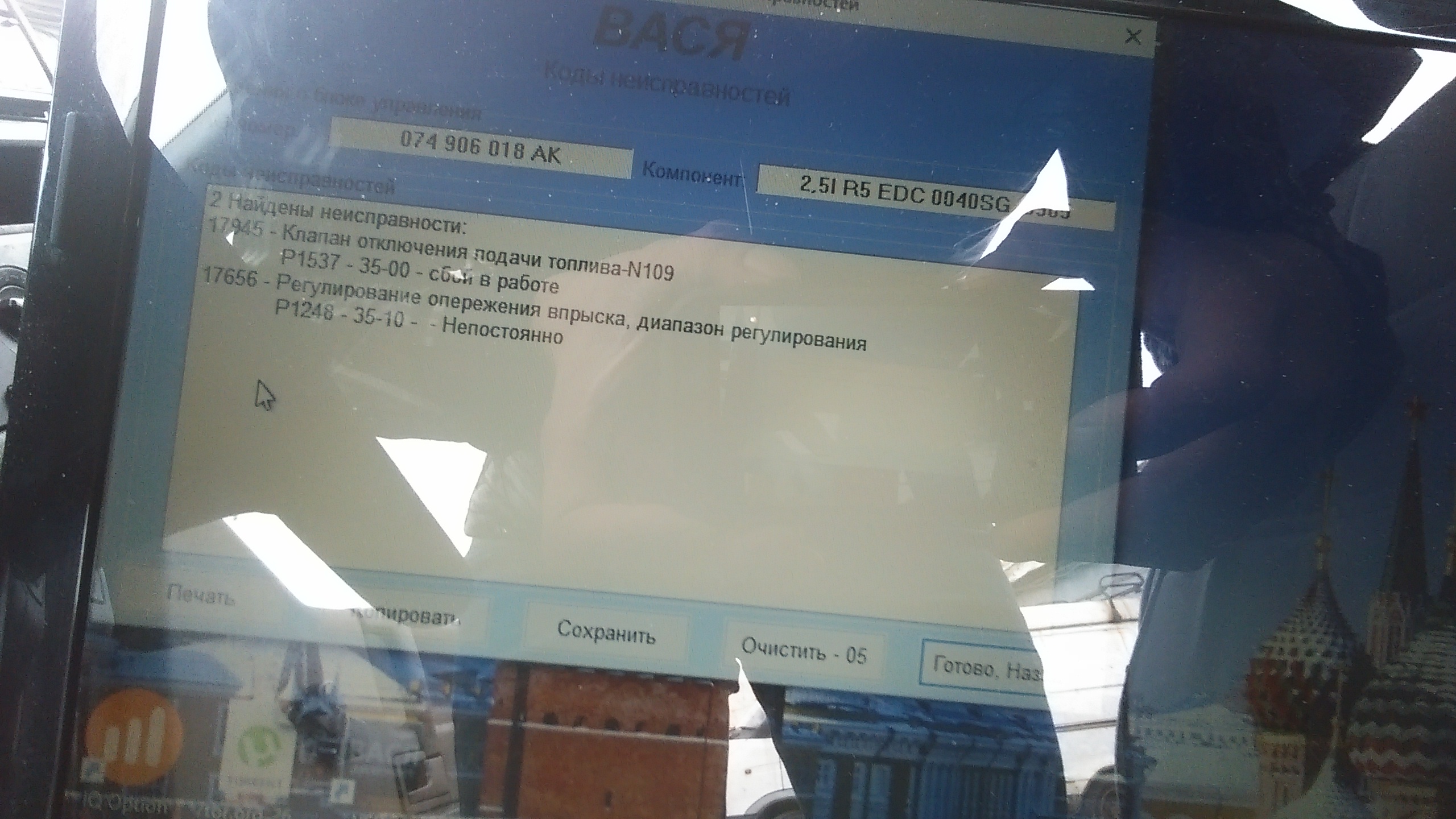

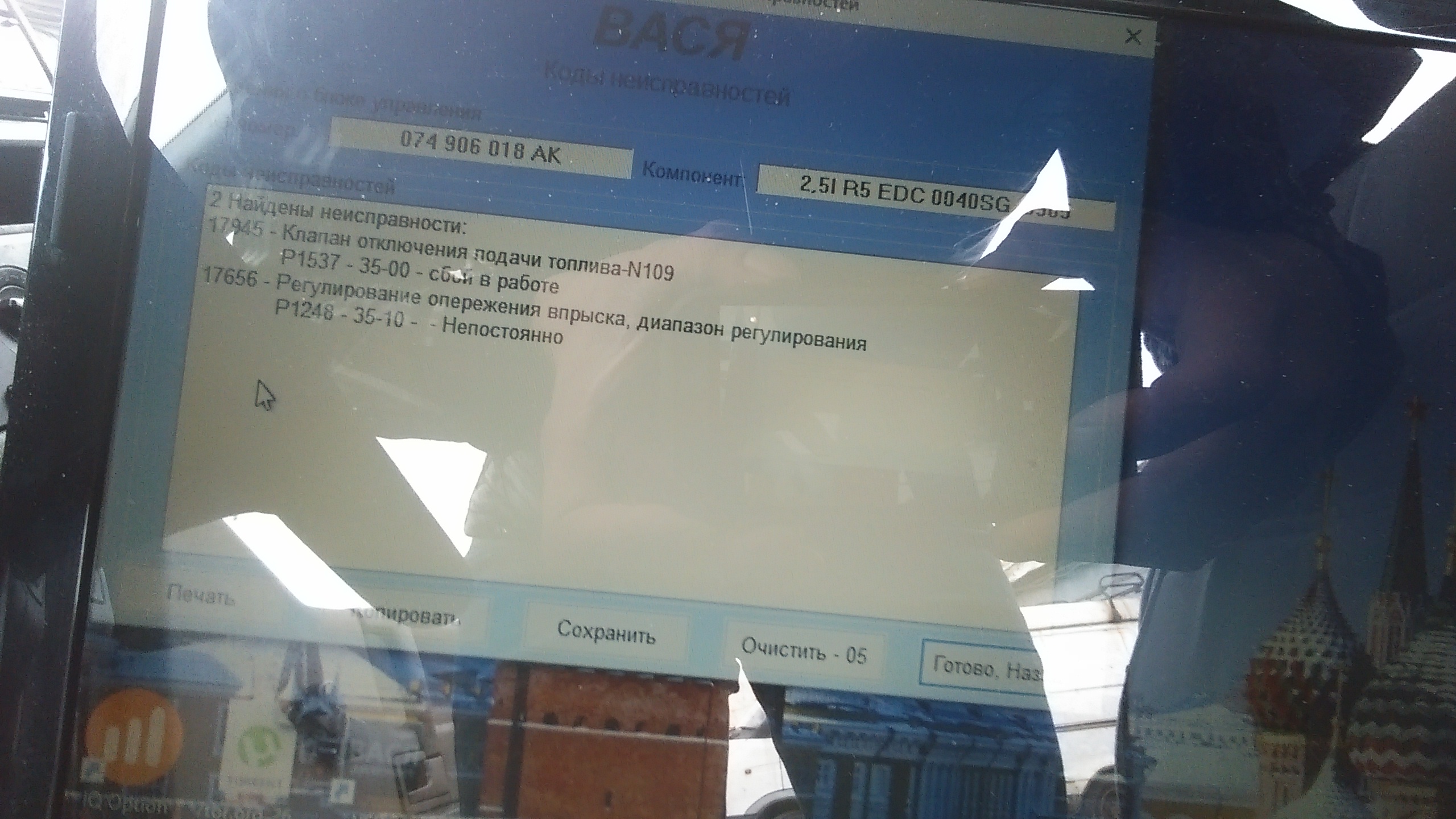

Сообщение Volkov » 01 май 2016, 02:33
Я конечно может и мимо, но у меня на транспортёре была такая хня: https://youtu.be/yHSCr19RQW8
В плюс 5 немогли машину завести..
Вывод на картинке.

Сообщение меговольт » 01 май 2016, 11:15
Volkov писал(а):Я конечно может и мимо, но у меня на транспортёре была такая хня: https://youtu.be/yHSCr19RQW8
Вывод на картинке.
так это проблема с плунжерным насосом, а не с насос форсунками
