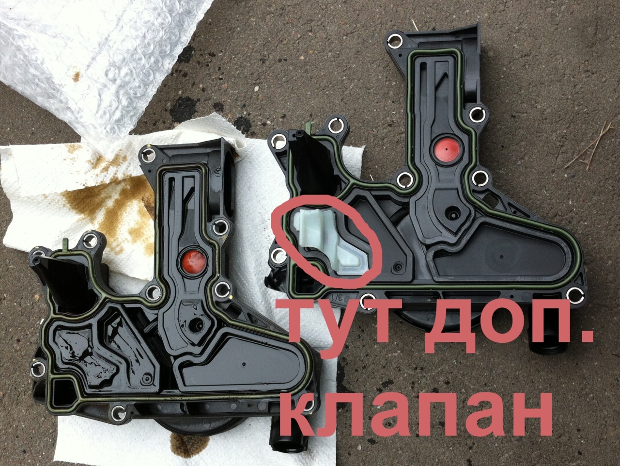

yzorro писал(а):а артикул есть маслоотделителя?
я ставил 06H 103 495 AD
Актуально для BZB.
хотя по каталогам должен быть 06H 103 495 AС
Разницы никакой. Отличие от других версий + доп клапан вроде, который отделяет масло.
Вот фото, слева мой старый маслоотделитель.

Сообщение yzorro » 08 окт 2014, 06:03
я так понимаю вот эта красная, маленькая мембранка и выходит из строя?

Сообщение Di1Ly » 08 окт 2014, 07:56
yzorro писал(а):я так понимаю вот эта красная, маленькая мембранка и выходит из строя?
не совсем так, основная проблемма это большая мембрана, которая находится внутри. До нее можно добраться если снять круглую крышку сверху.
Актуально для BZB.
Есть промежуточный отчет по жору масла на бзб. Изначально стоял маслоделитель с буквой А в конце-масло не жрало. Поставил потом с буквой Е-жрало 1л на 2000 км :shock: . Поставил от 2.0Т с буквами AD(как на фото)-проехал 700 км-уровень на месте. Надеюсь информация пригодится.

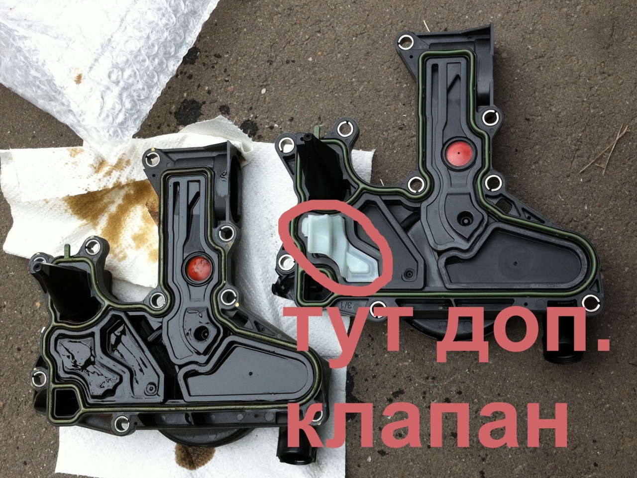

Посоны, давеча поменял маслоотделитель и обнаружил лишнюю деталь :D подскажите откуда может быть? Изображение
bzb
