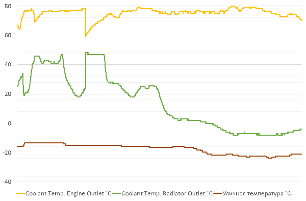

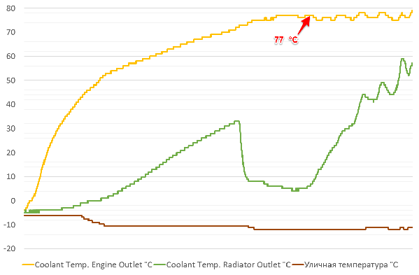

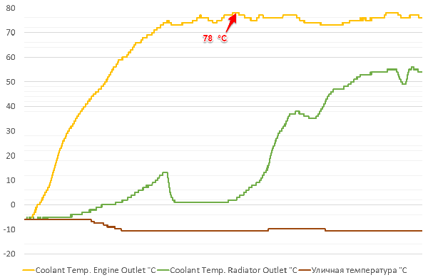

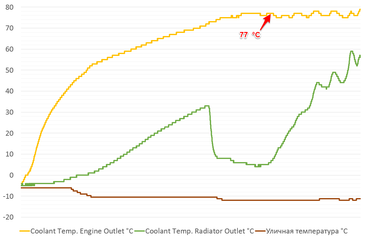

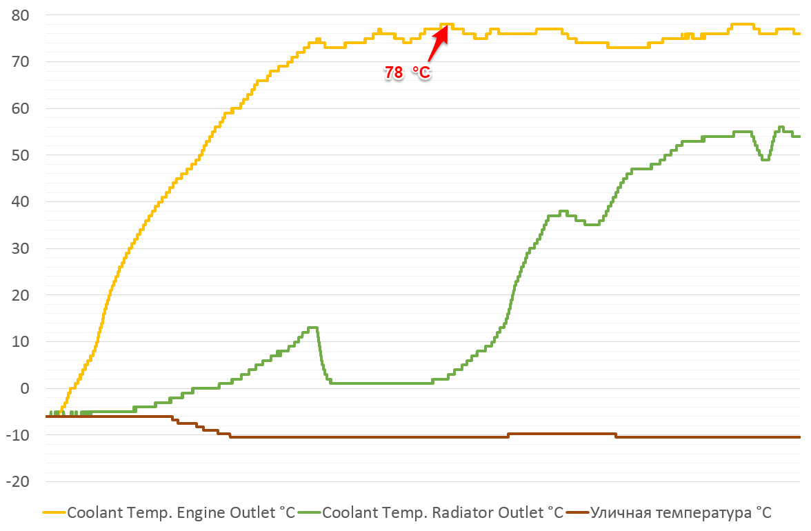

Стал засекать, что пассат как-то много солярки стал жрать. При чём, как всегда, изменение аппетита произошло незаметно.
Замерил показания 62-ой группы блока двигателя, и вот что получается:
1. День 1. На улице порядка -18, поехал по делам, заодно включил запись лога. Там где двигатель вдруг остыл до 60-это имело место глушение и стоянка минут 30. Потом поехал, за бортом всё холоднее. Кое как догнал температуру до 80 градусов, не стал насиловать машину, поставил в бокс. Тем более, что за бортом уже -23. Термостат не открылся.
2. День 2. Повторил эксперимент. Когда температура на выходе термостата растёт в начале графика, я стоял. ХЗ как, может от движка на месте разогревалось. Хотя, вроде не должно было так. Поехал, температура за термостатом упала, потом как я понимаю, термостат открылся на 77 градусах.
3. День 3. Начало - как и во втором дне. Сначала стоял на месте (грел минут 7), потом неспеша поехал. Как я понимаю, термостат открылся где-то на 77-78 градусах.
Меняем термостат? :)

Слушай, ну он на 77 уже открывается, а выше комрад про 87 пишет :?

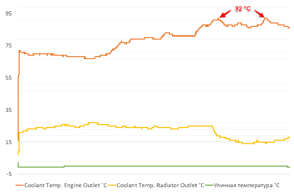

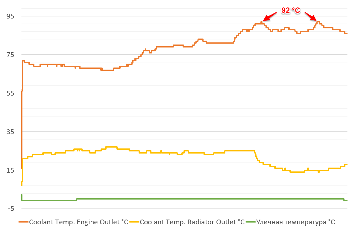

В общем, у тебя получается, что термостат на 92 градусах ещё закрыт :(
Заказал себе WAHLER 347287D
87 -92 это не в пределах погрешности датчика температуры?
Термостат брал себе MAHLE - пришел , как и ожидалось, оригинал со спиленными значками ауди и фв
