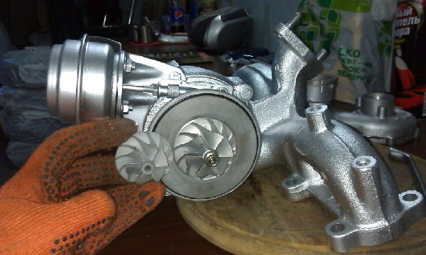

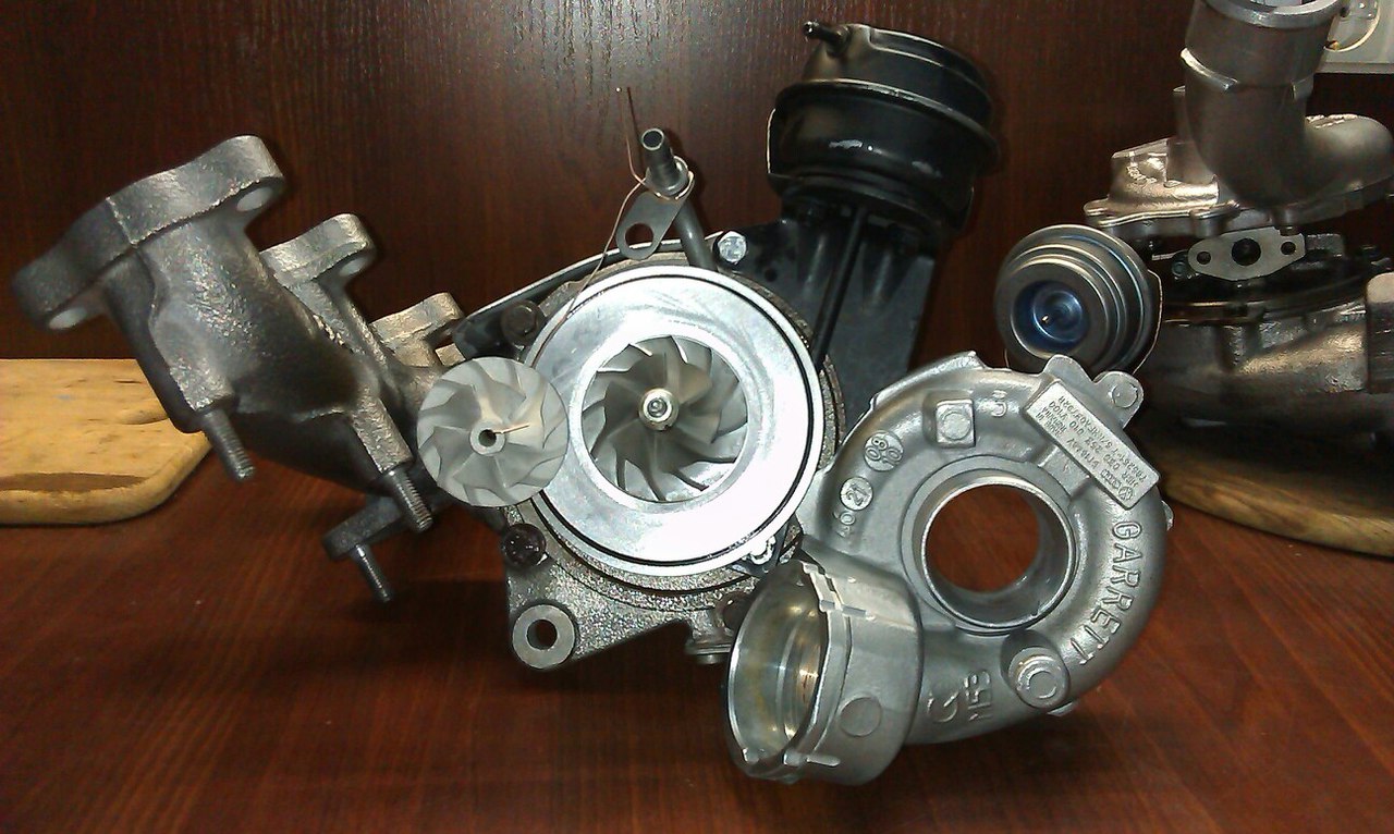

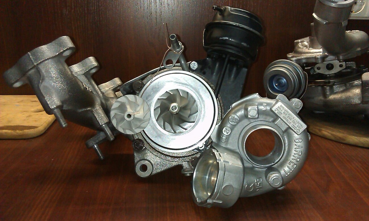

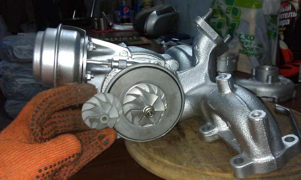

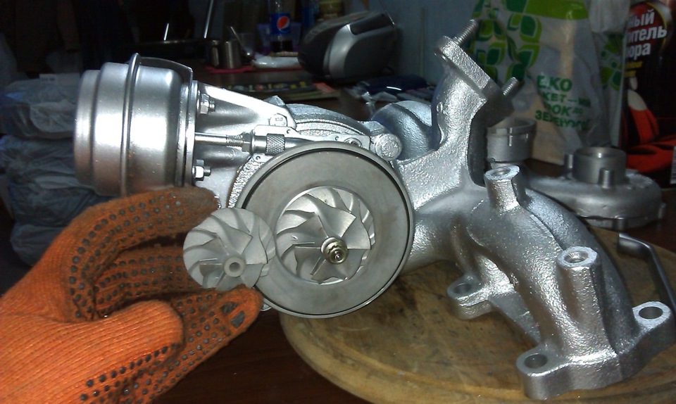

На Украине есть контора (mytdiedge) которая: высылаешь им турбину, они её драят, меняют картридж с заменой в холодной части крыльчатки на чуть большую по производительности, балансируют, собирают и отправляют обратно. Стоит сие удовольствие 500-600 $ (+ пересылка) в зависимости от марки турбины.
Те люди кто у них заказывал подобные гибриды по большей части очень довольны, пишут что едит бодряком. Особенно актуально для тех у кого не родная прошивка ЭБУ - турбина впоследствии дует как нужно.
Несколько фото для ознакомления
У нас, в России, подобным ремонтом никто не занимается? Если занимаются сколько просят?
Если самому купить картридж и отдельно большую крыльчатку, после балансировки, влезет ли всё это хозяйство в корпус турбины или заменив крыльчатку кожух улитки прийдётся растачивать?

Я себе гибрид ставил,после того,как после чиповки ось крылчатки погнулась на стоковой,свист сильны был,денег ушло 430 евро в месте снять-поставить....прошёл пока 10000км,полёт нормальный,год гарантий дали,делал в Вильнюсе,фирма Турбосистемы,мастера толковые,дело своё понимает... ;)

По подробнее сказать ничего немогу,так,как на самом процесе неприсутствовал,утром пригнал автос,вечером забрал,из расcказа понял,что там крылчатку ставили другую,улитку тож,ну и ещё,что там положено после чиповки движка...для начало собирал всю инфо из друзей и знакомых,кто сталкивался и ездит на гибриде сделаных именно у них,пока никто нежаловался...после установки естественно замена масло на новое,фильтра ну и первые км не гонять на красном тахометре...
