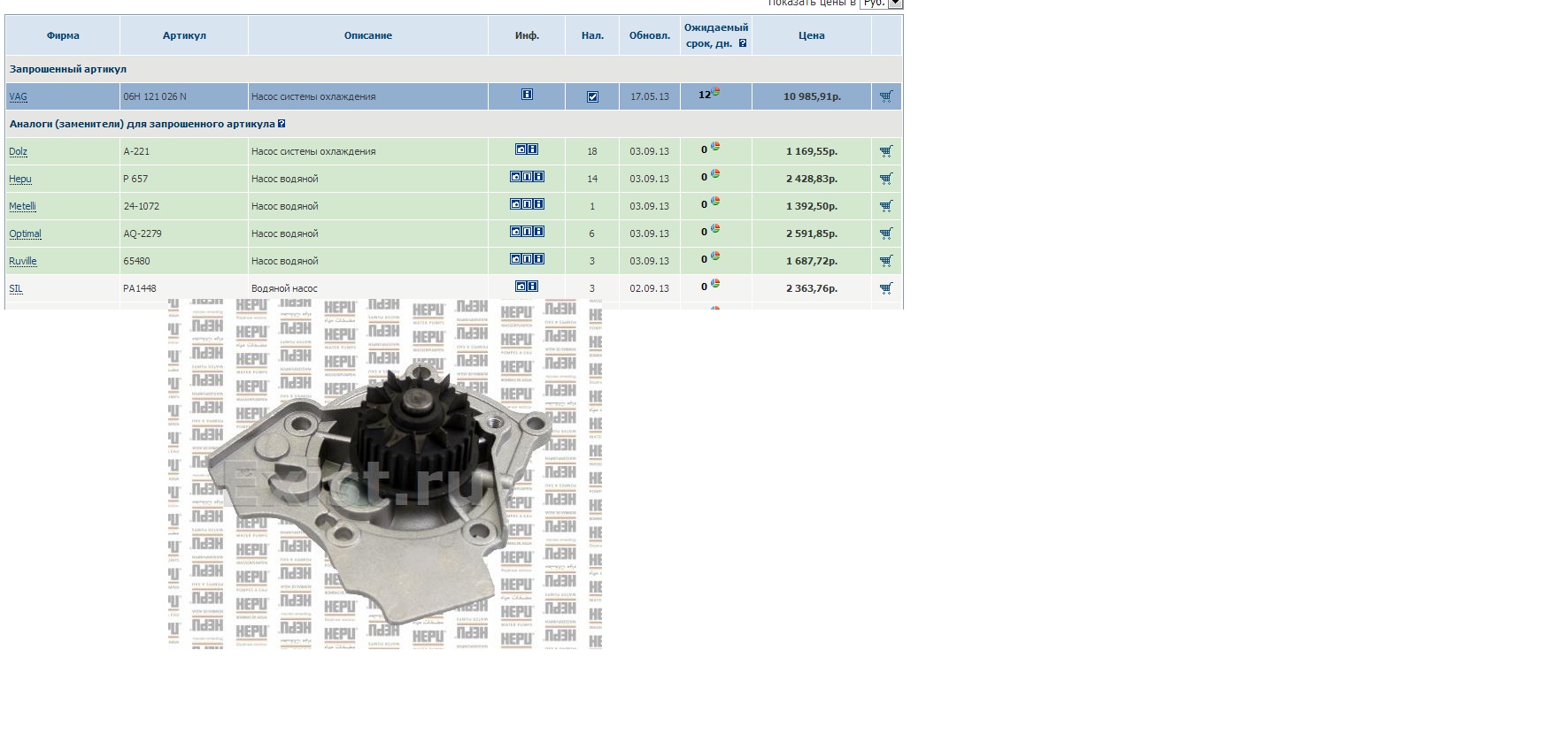

Сообщение Mitecheck » 03 сен 2013, 09:18
Добрый день.
НА экзисте предлагают аналоги но выглядят они абсолютно по другому.
Существуют ли аналоги всей помпы в сборе?

Re: Течь помпы. Система охлождения. Дв. V 1.8 TFSI (BYT, BZB).
Сообщение Valerik » 03 сен 2013, 19:36
Сегодня поменял помпу. Текло с самой помпы из-под двух технологических отверстий. Корпус цел если надо кому для экспериментов отдам безвозмездно. Помпа была родная с индексом N и отслужила 5 лет или 100 000 км. ;)
VW T5 Caravelle 2.5 TDI продан теперь езжу на PASSAT VARIANT 1.8 TSI BZB серо-синий Highline 2008 O_W_O
Valerik
Сообщения: 157
Зарегистрирован: 22 мар 2011, 10:16
Откуда: Тамбов

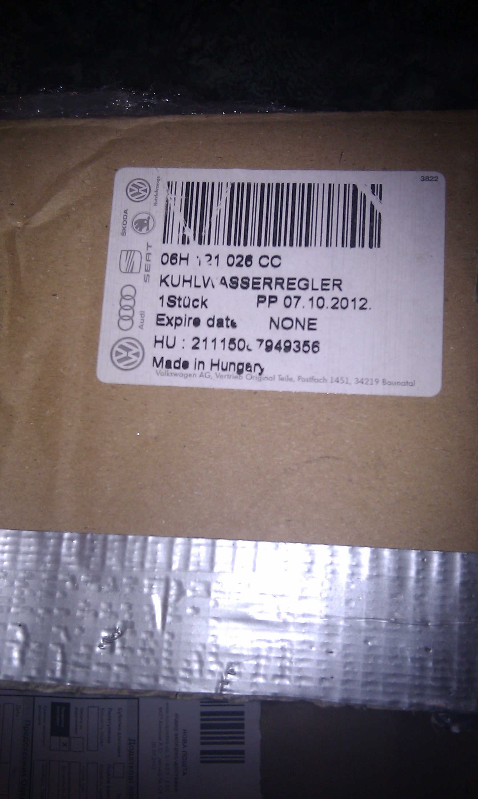

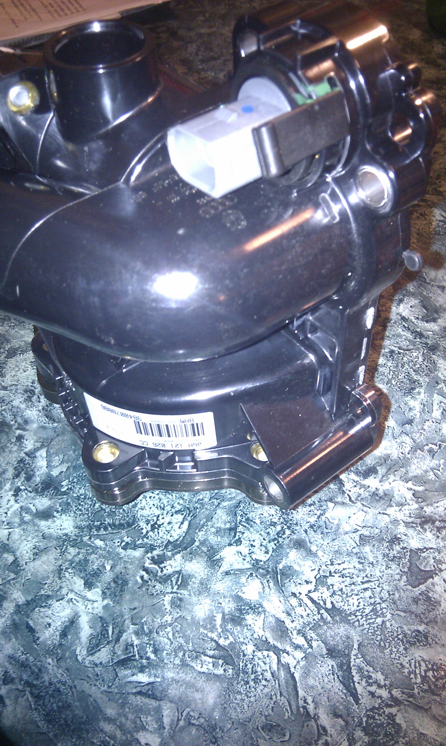

Сообщение Pixel » 03 сен 2013, 19:47
Mitecheck
Вот то что показали вы,это помпа.А то что до этого комрад показал-это копус вместе с помпой,термостатом и датчиком температура ож.Оригинал только в сборе продают.Не оригинал отдельно
Сообщение Mitecheck » 04 сен 2013, 09:36
Pixel писал(а):Mitecheck
Спасибо. теперь понял.
