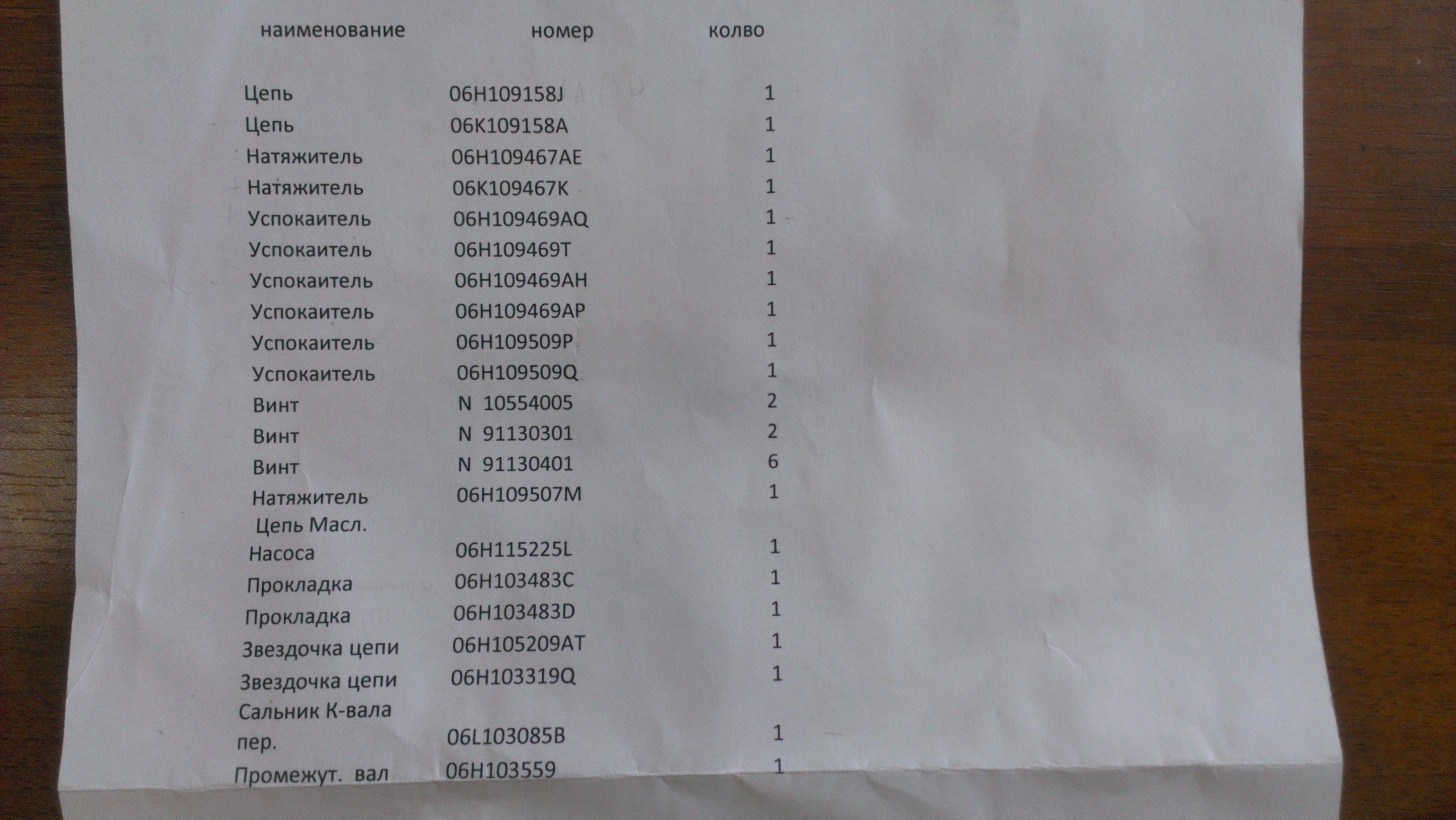

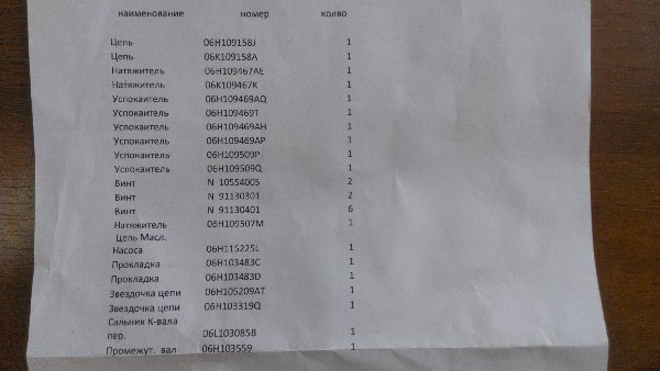

Сообщение dark_water » 16 июн 2015, 13:29
Добрый день!
Подскажите если кто может список деталей обязательных для замены цепи ГРМ (потому что в сервисах говорят что так как вскрыли можно заменить и то и то и сё) на B6 2010 г.в. 1.8 TSI (CDAB)(пробег 103000 км, 4 зуба) Vin: XW8ZZZ3CZAG005695.
В одном из сервисов дали большой список. Может быть что-то лишнее?

Сообщение Антоха » 23 июн 2015, 15:57
Максим023 писал(а):1)06H 109 158 H Цепь ГРМ обновленная 06K 109 158 A 3 454,91р.
2)06H 109 158 J Цепь ГРМ обновленная 06K 109 158 AA 3 479,86р.
4)06H 109 467 L Натяжное устройство цепи обновленная 06H 109 467 AE 1 561,09р.
5)06H 109 467 N Натяжное устройство цепи 2 695,16р.
7) 06H 109 469 N Планка успокоителя обновленная 06H 109 469 AQ 312,98р.
8) 06H 109 469 T Планка успокоителя 312,98р.
9) 06H 109 469 AH Планка успокоителя 292,88р.
10) 06H 109 469 AJ Планка успокоителя обновленная 06H 109 469 AP 344,87р.
12) 06H 109 509 P Планка успокоителя 241,93р.
13) 06H 109 509 Q Планка успокоителя 527,87р.
20) N 105 540 05 Болт с плоской головкой 41,94р.
22) N 911 303 01 Винт многогранный 2шт. 66р.
