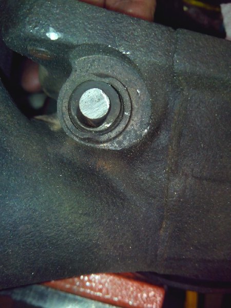

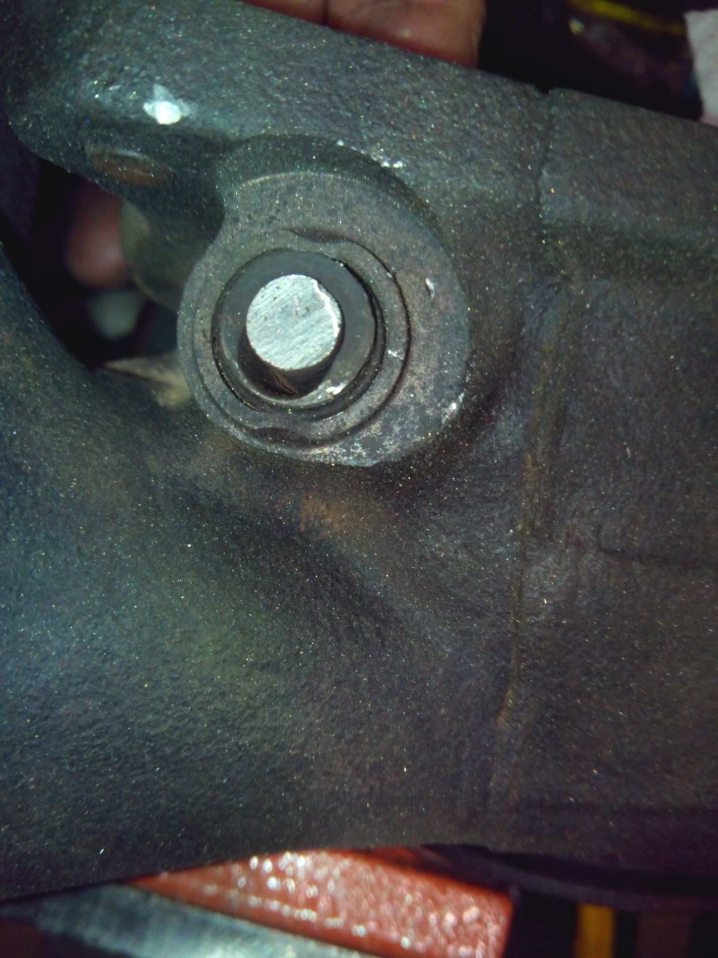

Сообщение Vovan77 » 29 окт 2014, 10:41
Нашел выпускной коллектор в хорошем состоянии, калитка практически без люфтов и перекосов открывается. Будем ставить!

Re: BZB 1.8T недодув турбо,ошибка P0299. Логи
Сообщение Vovan77 » 31 окт 2014, 10:22
Di1Ly писал(а): эта горячая часть после ремонта? почему тарелка такая блестящая? )))
Нее, продавец сказал что пробег турбы был всего 14ткм. Налетел на пенек и у него турба лопнула в месте соединения горячей и холодной частей в холодной части, он и фото с видео присылал. Впринципе пробег похож на реальный судя по состоянию.
Di1Ly писал(а): Кода собираетесь ставить?
Хочу на этих выходных, а там как получится. Пока все еще в раздумьях самому лезть или в сервис. Самому конечно повозиться придется полдня как минимум, но в сервисе от 7,5тр запросили за работу.
Di1Ly писал(а): Я так понимаю, что после установки горячей части, надо балансировать картридж турбины на стенде.
Нее, коллектор никак не связан с механикой самой турбы, он просто на турбу одевается и хомутом стягивается.

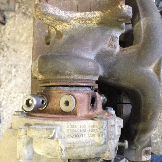

Сообщение Vovan77 » 05 ноя 2014, 15:59
Поставил коллектор. ВАЛИТ! 1600 мбар с 1600 оборотов, 2000 мбар с 2000 оборотов (до этого 1600 еле после 3000 набиралось). Даж ограничение давления теперь срабатывает, т.е. у турбы запас есть небольшой после 2000 мбар. Старый коллектор оказался даже еще в худшем состоянии в плане вестгейта. Фотки обработаю - выложу.

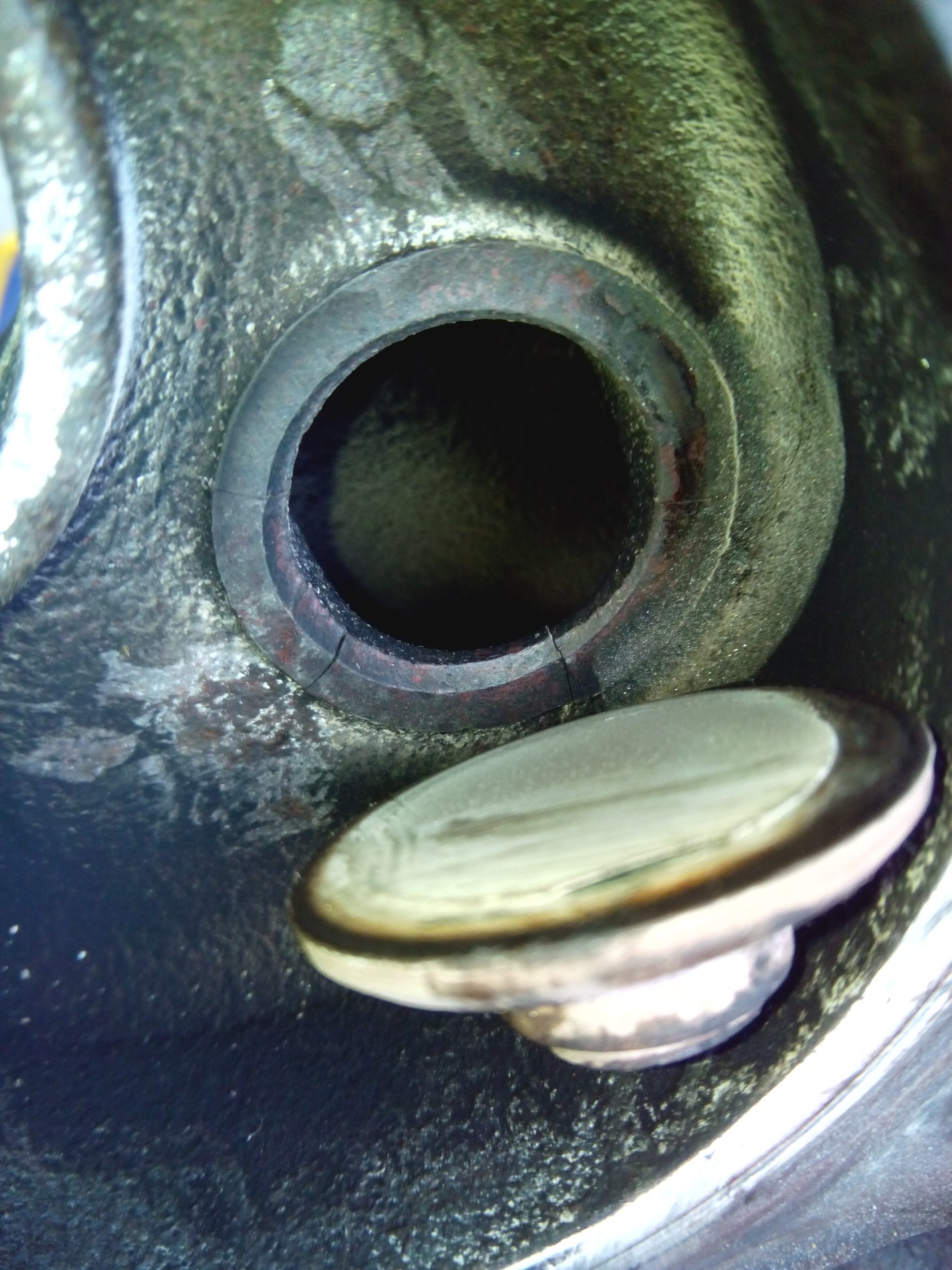

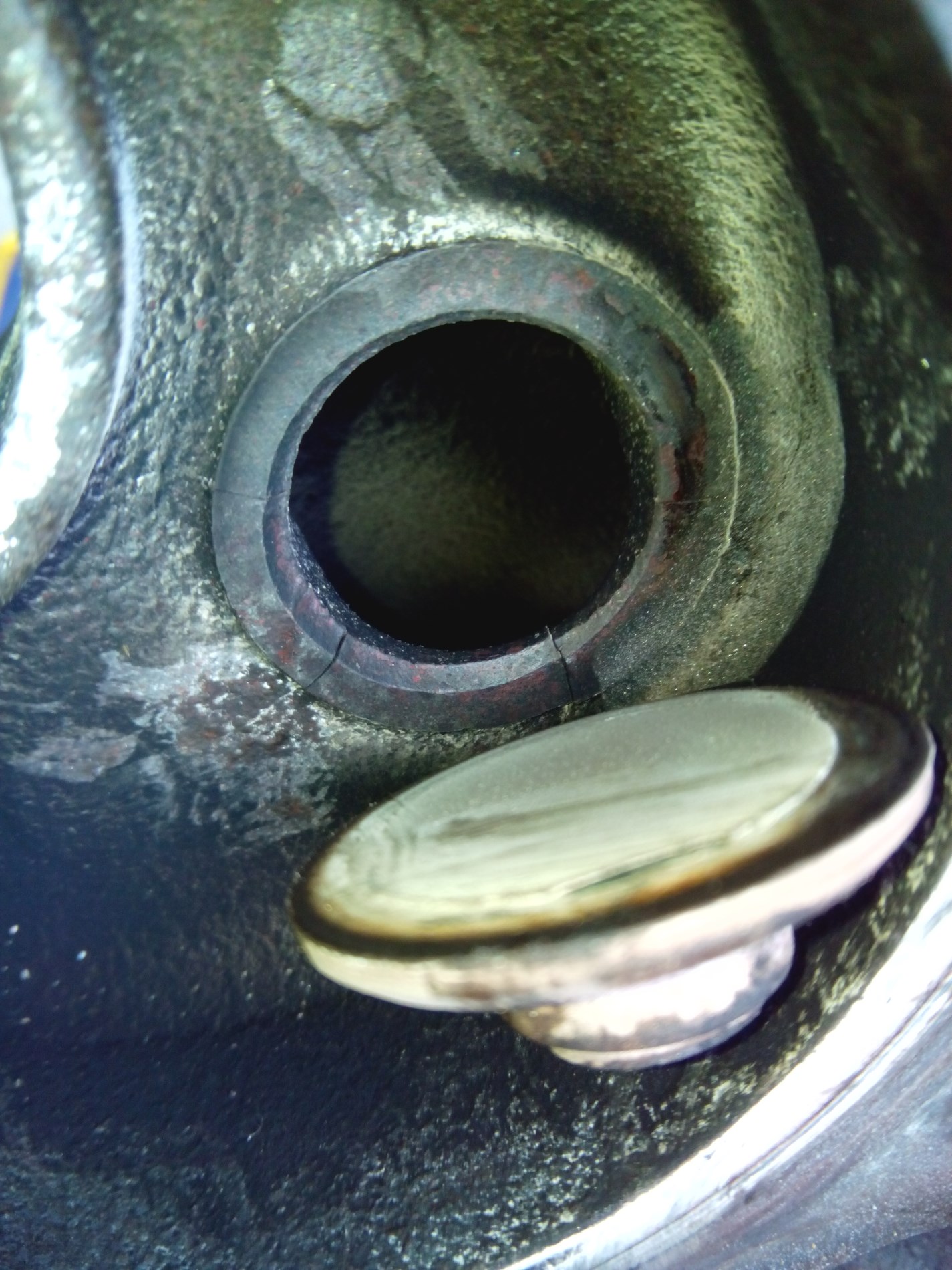

Сообщение Vovan77 » 10 ноя 2014, 16:48
Di1Ly писал(а):История не для слабонервных!
Респект за умение и смелость.
Спасибо!
Di1Ly писал(а):А номера турбин были разные? Какая была какая стала?
Коллектор от CDAA с СС 11го года номер турбы 06J145701J, а у меня судя по Етке - 06J145702C.
Di1Ly писал(а):Видно что тарелка не плотно прилегала из-за трещин, вот и травила.
Нее тарелка перекашивалась от большого люфта по оси, там ось втулку пропилила. Может из-за этого и трещины потом пошли, хз.
Di1Ly писал(а):Никак не решусь свою снять.... да и что делать... ставить другую с люфтящим штоком... мммм....
Может пошарить по мастерским, вдруг кто втулку перепрессует, хотя там и ось надо аккуратно срезать/приваривать.

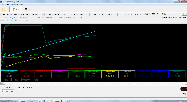

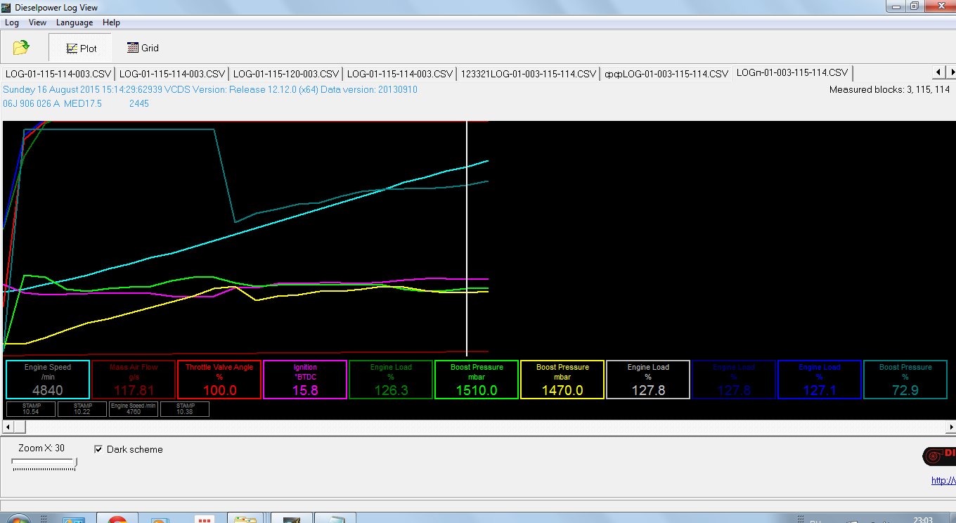

Сообщение Kyjner » 23 авг 2015, 23:13
Доброе время суток) подкиньте идею куда капать, вот логи(3 передача) https://yadi.sk/d/LbcWTLfBicaSy, требуемое значение набирает в 3000, выкрутил датчик н279 мембрана целая (для доступа снимал колесо и часть подкрылка, сам датчик разобрался на 3 части), n75 щелкает при тесте шнурком, вакуум с верхней трубки про подает , вкг -дышал в себя, клапан закрывается, щуп вытаскиваю двигатель колбасит. Опрессовку впуска не делал.
Ошибка:
000665 - Boost Pressure Regulation
P0299 - 000 - Control Range Not Reached - Intermittent
Freeze Frame:
Fault Status: 00100000
Fault Priority: 0
Fault Frequency: 3
Reset counter: 255
Mileage: 76197 km
Time Indication: 0
Date: 2015.07.30
Time: 12:54:24
Freeze Frame:
RPM: 2335 /min
Load: 74.1 %
Speed: 68.0 km/h
Temperature: 96.0°C
Temperature: 29.0°C
Absolute Pres.: 980.0 mbar
Voltage: 13.843 V
.png

Сообщение Vovan77 » 24 авг 2015, 13:32
Kyjner Турбина плохо раскручивается выхлопными газами имхо. Очень похоже на мой случай - проблемы в горячей части, выше ссылку давал. Косвенно подтверждается тем, что при открытии N75 на 3000об давление падает, т.е. вестгейт и так пропускает, а при открытии еще больще чем расчитано выхлопных газов мимо турбины пропускает и она тормозится.

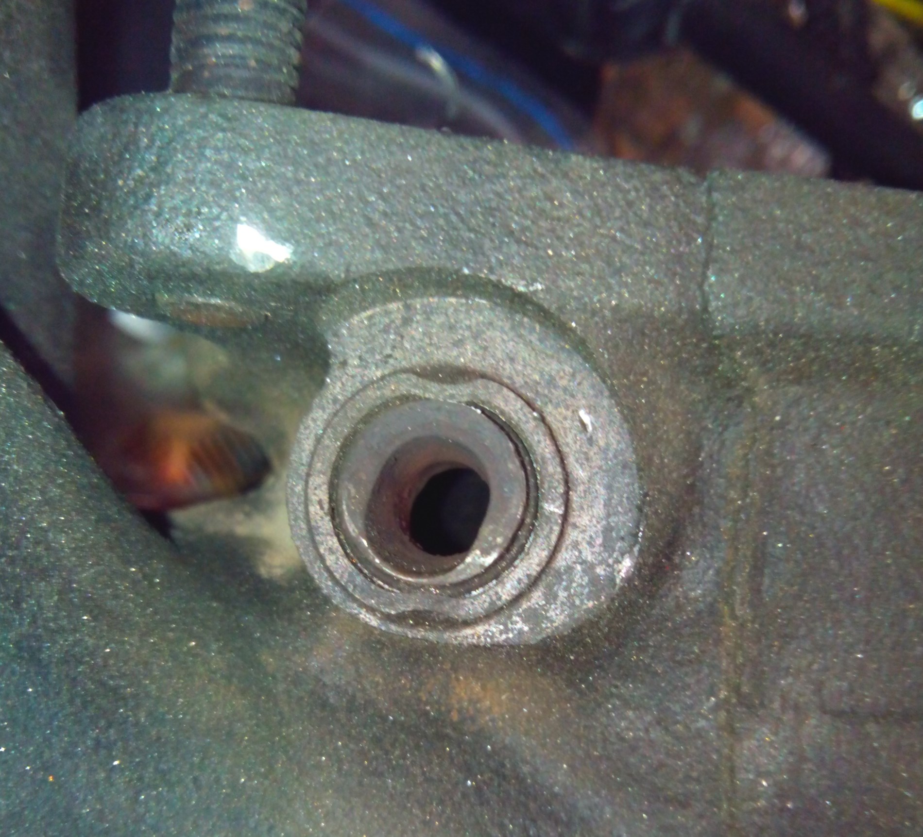

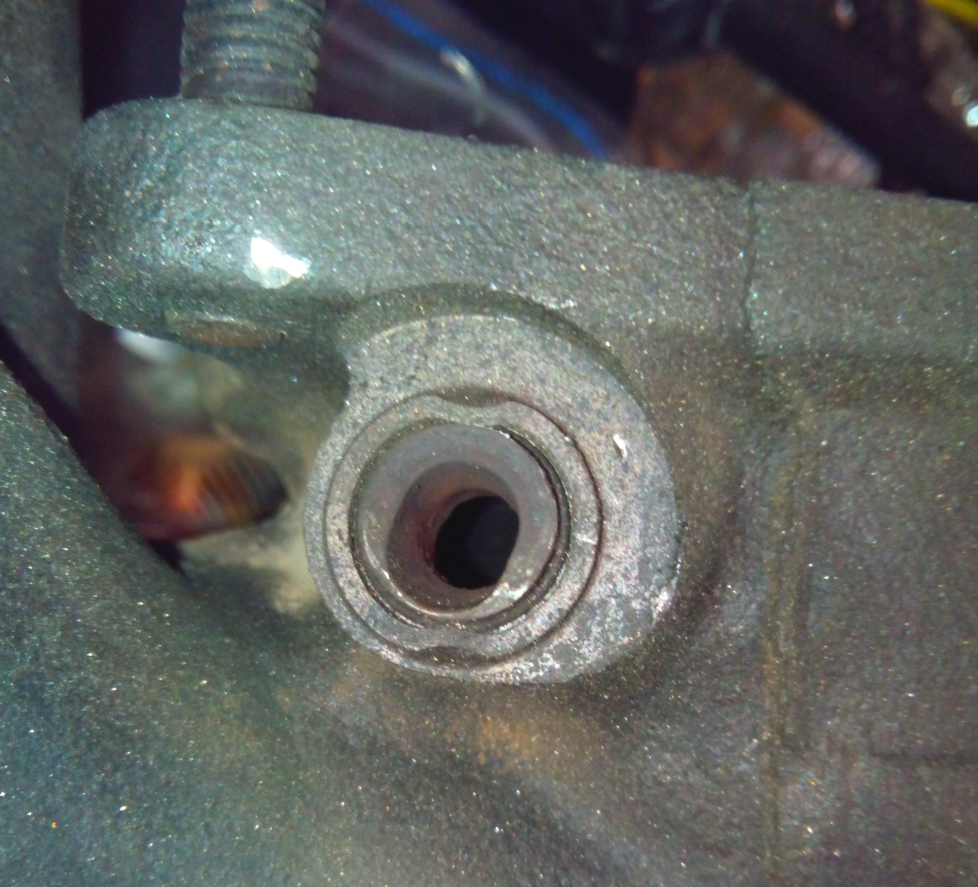

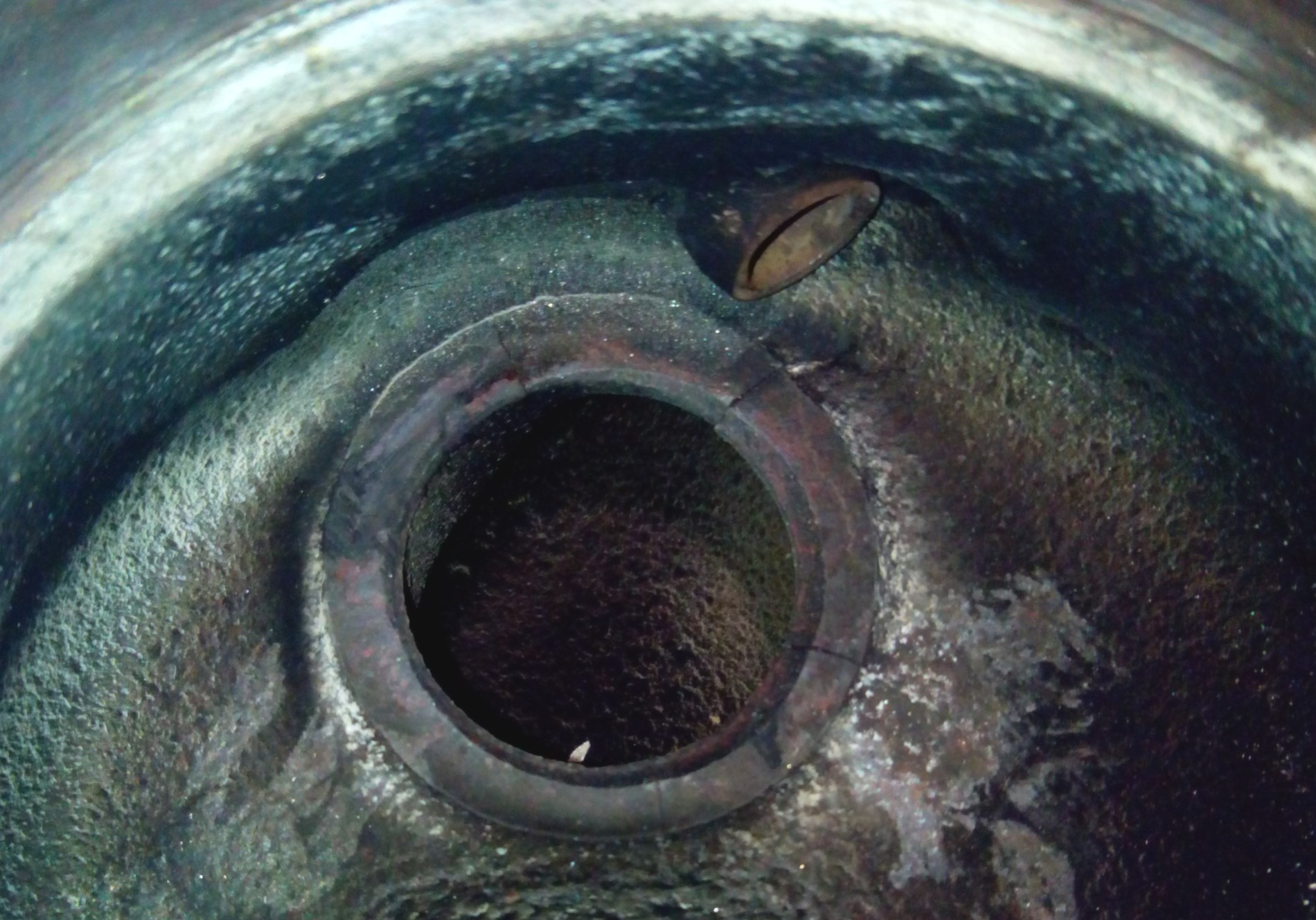

Winner
Привет! Да не резон в сервисах искать что-то, им зарабатывать надо, проще поменять что-нить..
Oo Variant 08 BZB 09G APR St1 oO Кольца в фонари!
Vovan77
Сообщения: 216
Зарегистрирован: 14 авг 2013, 21:56
Откуда: Москва ЗАО

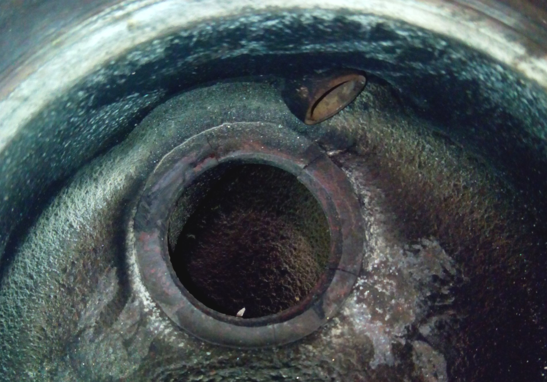

Сообщение Vovan77 » 23 сен 2015, 11:56
Winner
Докину несколько фото что у меня было
Сообщение Vovan77 » 23 сен 2015, 12:11
А еще видюшка с инспекционой камеры. Можно не снимая турбы полазить. Только трубу приемную открутить и отодвинуть.

Сообщение Vovan77 » 07 июл 2016, 12:47
CERGAN писал(а):Где-то на Драйве читал, что ее регулируют гайками на тяге при ошибке недодува. Никто не пробовал?
Гайками не отрегулируешь. Там вся фигня в том, что втулку под ось калитки разбивает и ее перекашивает. Есть вариант - втулку перепресовывают, но это если коллектор без трещин.

Сообщение Vovan77 » 28 июл 2016, 09:18
CERGAN писал(а):А можно как то этот зазор в оси проверить не снимая турбы из ямы?
Можно и не снимая, дергать за шток привода и смотреть как ось себя ведет, ровно поворачивается или по сторонам гуляет. Или из ямы или камеру просовывать. Я уже описывал как я сам увидел, трубу приемную от коллектора отвел и там камерой пошарил.
CERGAN писал(а):Сколько миллиметров допустимый осевой люфт?
Не осевой, а поперечный. Практически не должно быть, так чуть совсем, не такой, как на моих фото ))
