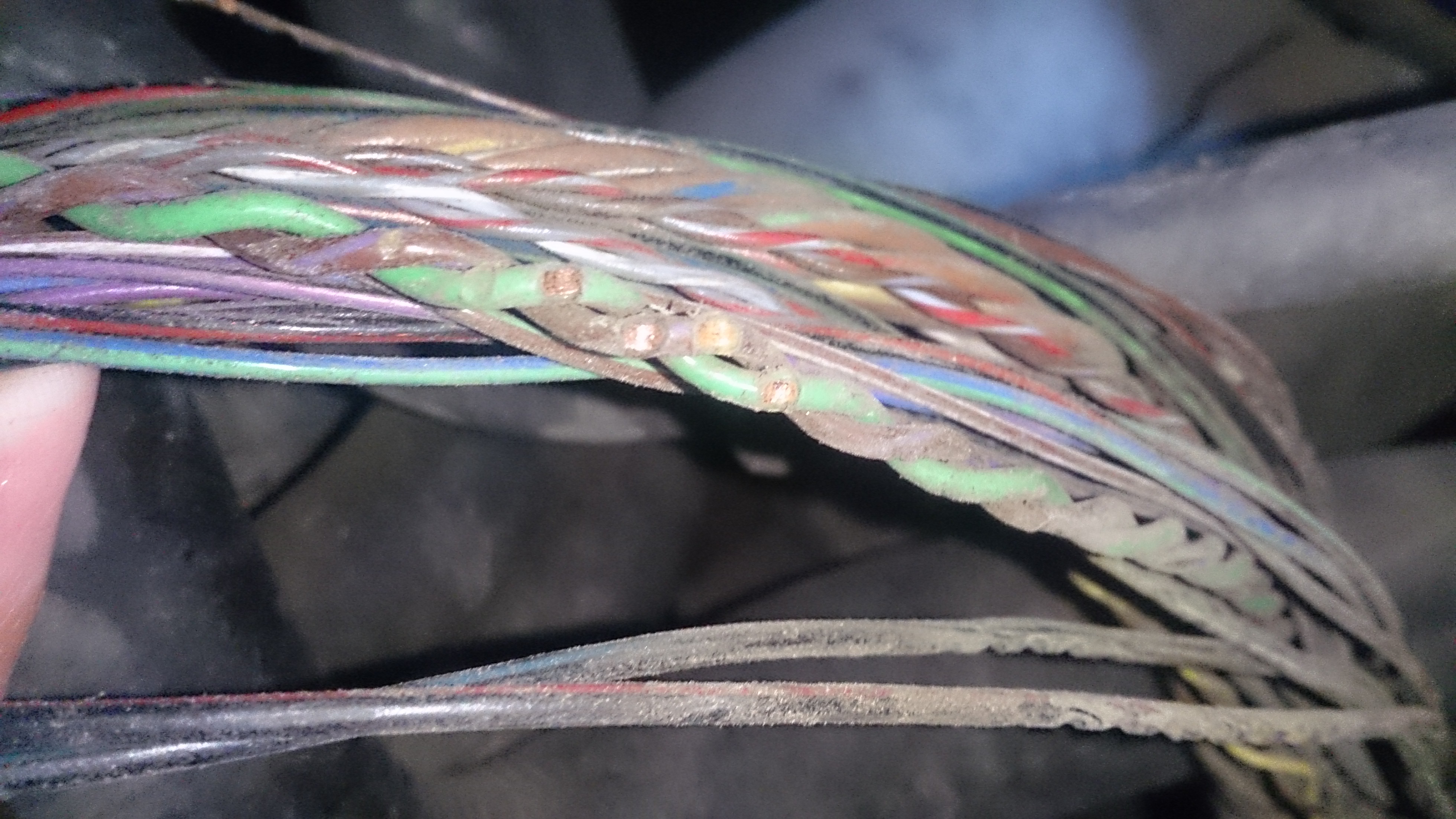

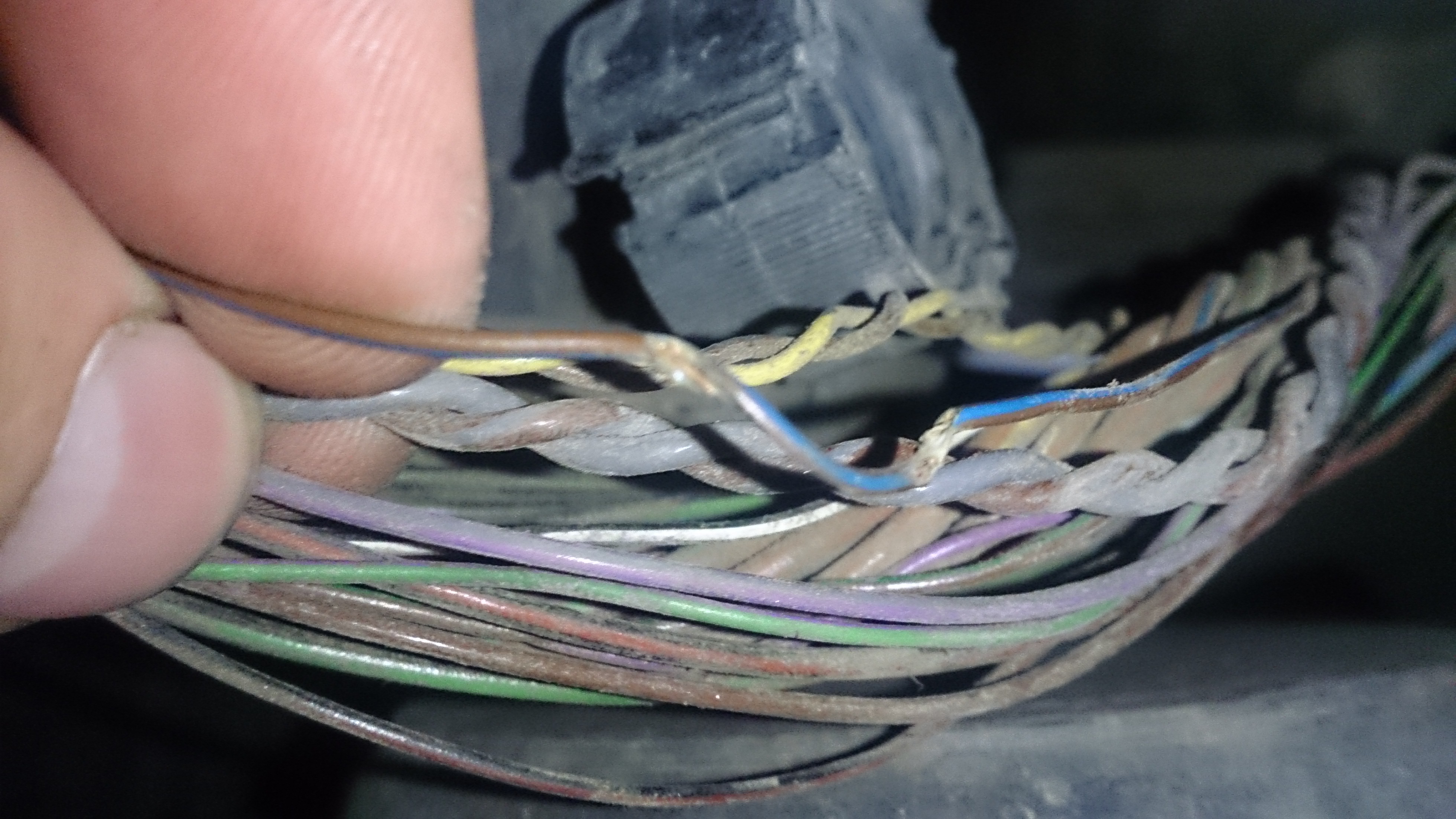

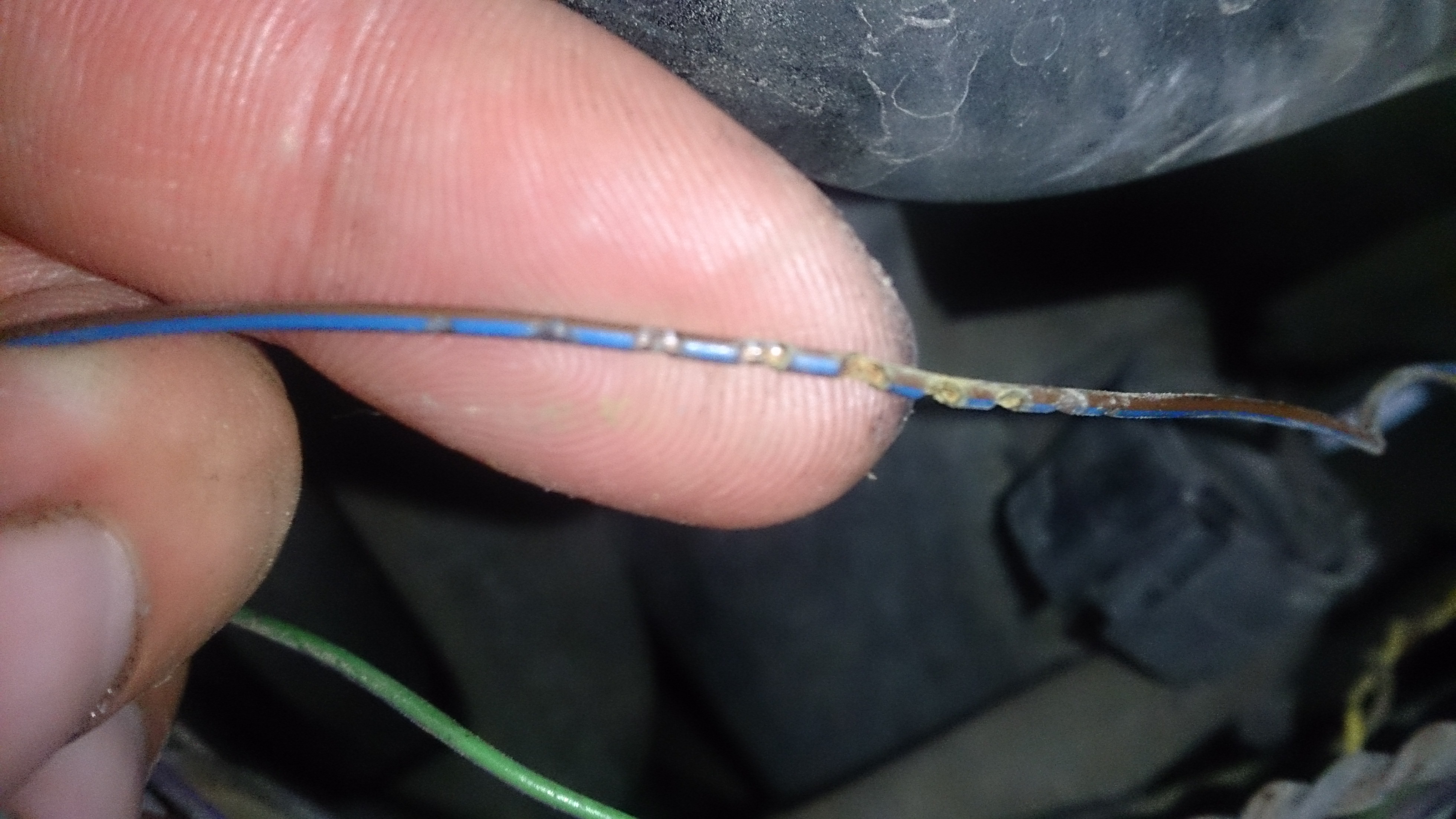

BMP + DSG6. Сегодня минут 40 спокойно ездил по городу, потом при ускорении после светофора пошли довольно сильные рывки секунд 10, потом поехал нормально. Далее при старте с каждого светофора приходилось крайне медленно разгоняться, и при этом все равно сопровождалось рывками и сигнализацией "двигатель и спираль". Возле дома оставил на холостых, подключил Васю считать ошибки, но в двигателе не чего не сохранилось. При увеличении оборотов на месте начинало дергать и на холостых, а потом пока лазил измерениях вообще задергалось и заглохла. При повторных заводах очень плохо заводится и быстро глохнет. Ошибок нет.
Продолжение и окончание истории: следующие за поломкой 2 дня вообще проблем не было, потом опять дергания, переключения передач не в попад (субъективно). Ошибок не было никаких. Потом начал глохнуть при попытке тронуться с места или на вообще на холостых. Венец всего - аварийный режим и ошибка по G28.
Благодаря информации с форума вскрыл жгут двигателя и охренел - неужели так дорого немцам обошлось бы полностью обмотать жгут изолентой? Заменил около 10 проводов, и еще пару просто спаял в месте обрыва.

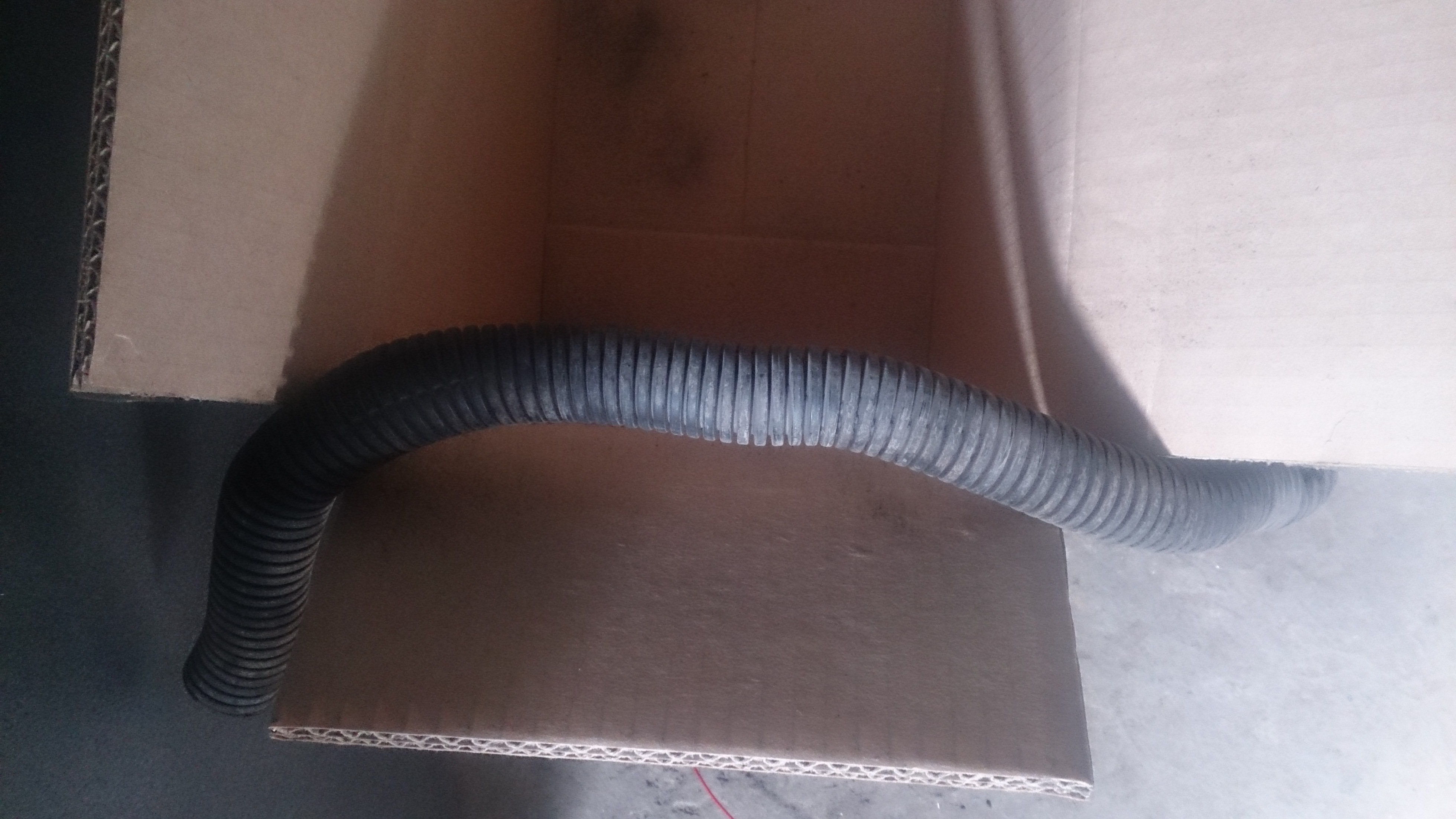

Сообщение =Yuriy= » 02 апр 2016, 15:36
Фотки того что увидел и самой оболочки прилагаю. Его сразу видно если посмотреть между двигателем и вентиляторами.
