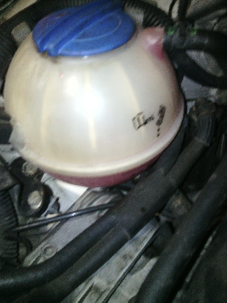

а причем тут радиатор охлаждения? какая связь с микротрещинкой в соте радиатора и потери динамикой и ошибки по регулятору наддува?тосол у меня не течет. да ив бачке жидкости всего пол бочка а не как написал максим что под горловину. уровень антифриза на пол сантиметра выше указанных делений.я не вчера закончил автошколу и знаю что будет если залить по горловину. а радиатор не течет а слегка парит в одном месте. стык соты и крайнего бочка. позже даже могу сделать фото как сопливится и сколько у меня антифриза в бочке))))) сопливиться только при сильном морозе.
так что связи соливого радиатора и проблемы с наддвом и динамикой на ходу не вижу
