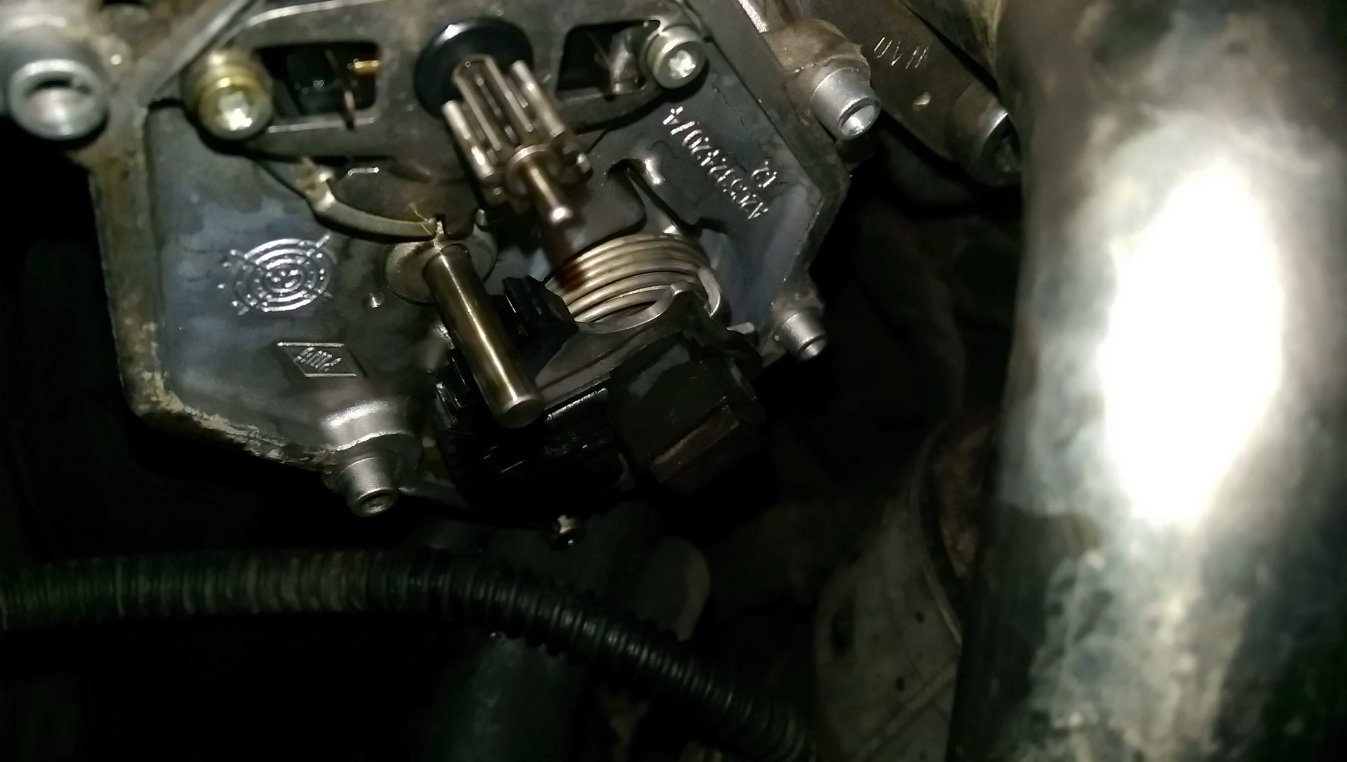

Во во!! Дело говоришь. Я шток на место поставил, у меня меньше тормозить стала. Щас шток опять болтаецо.. слетает, не хорошо это...
Кажецо копать надо в этом направлении..

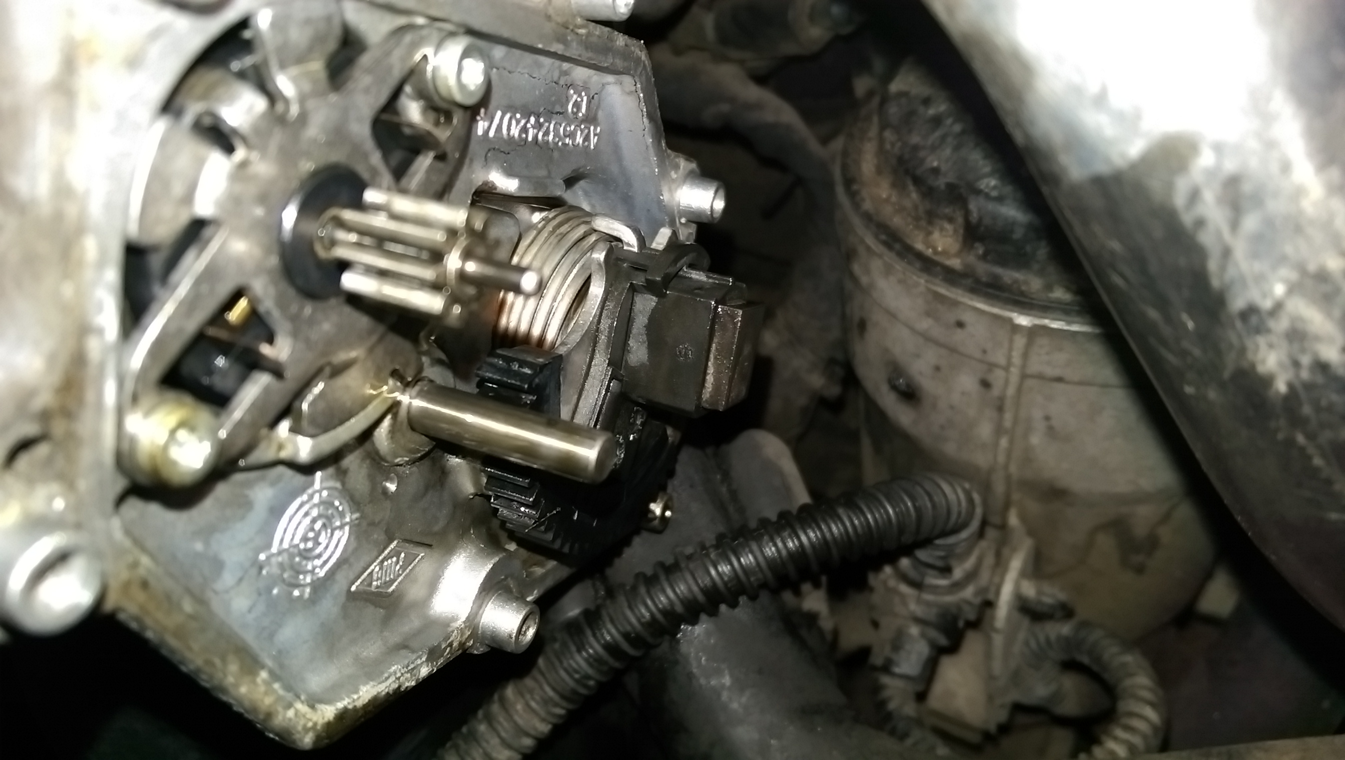

Блин, он постоянно слетает,но не до конца, корпус не даёт. Из-за этого он работает с люфтом небольшим. И иногда подклинивает, после чего вылетает ошибка. Я сдвинул его, промыл все очистителем, продул компрессором, сдвинул назад. Подклинивать перестало, но по прежнему слетает.
Фото попробую сёня сделать. Может можно туда заколхозить колечко стопорное какое-нить?? сталкивался кто-нибудь?

а там пружинка у тебя есть?

Да, она на месте.

может слетать от выработки в коллекторе от оси заслонок-она немного овальная,люфт из-за плеча увеличивается. можно впендюрить втулку.

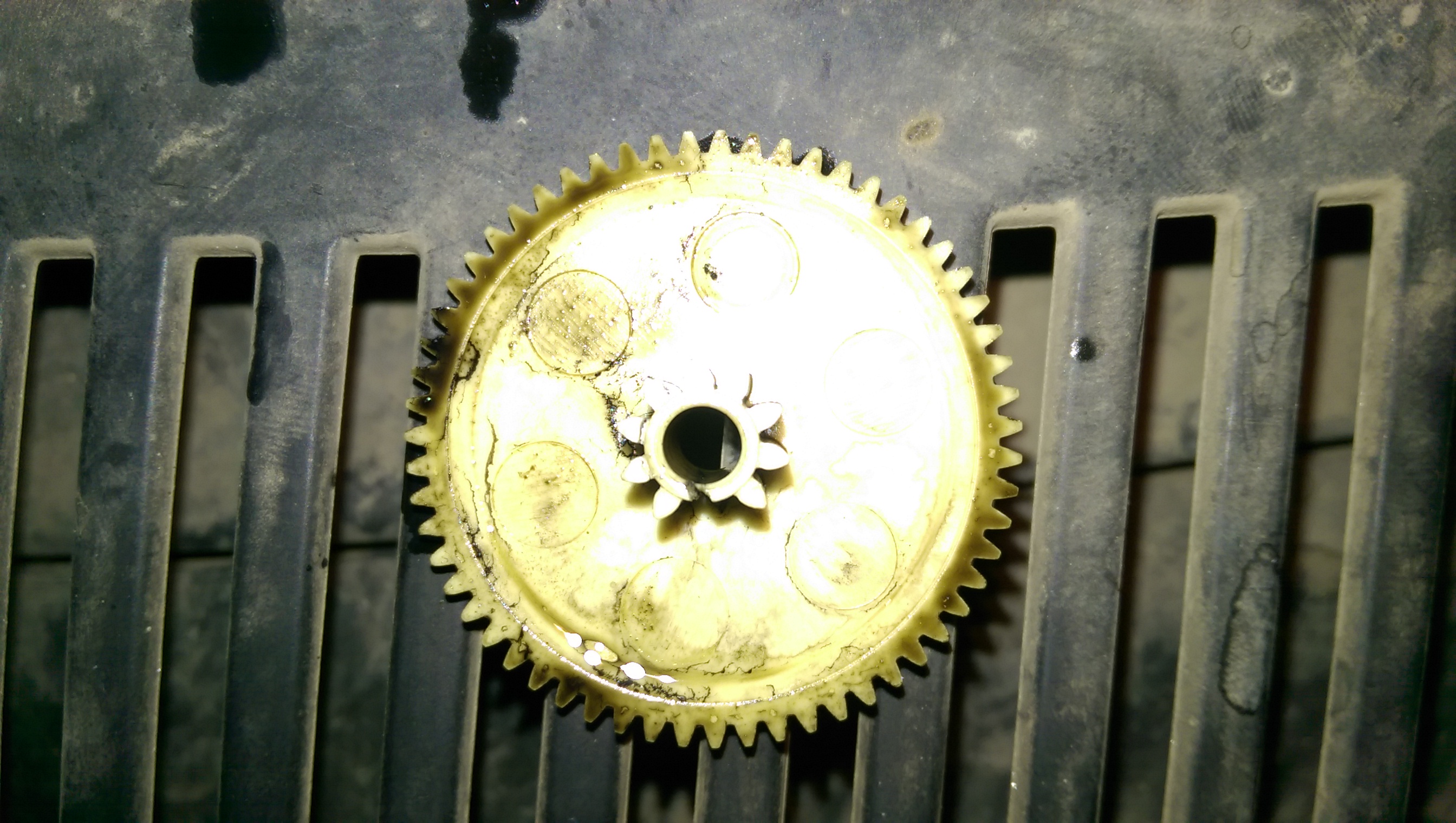

Короче привёз я свой паровоз в сервис. Наконец-то поменять по подвеске, и перетряхнуть впуск. По подвеске поменяли, +некоторые осложнения) дз заклинило, шестерёнкам всё.. капут. И впускной коллектор тоже приговорён к замене.. благодаря штоку. Нужна помощь в колхозе!
дз думаю буду новый брать..

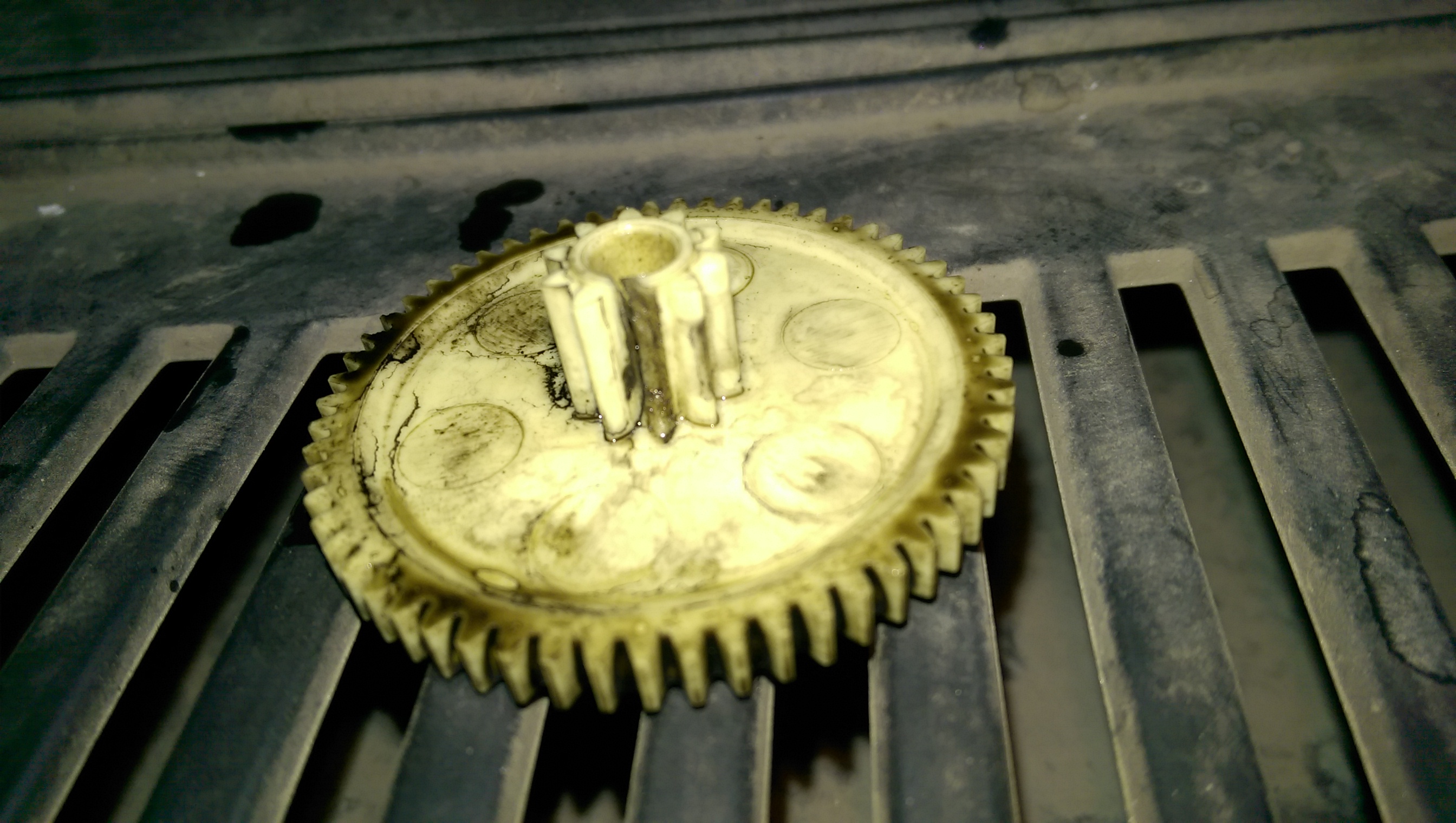

Сегодня ездил в ваг-сервис, общался с мастером, который чинил мой автос. Короче с его слов, дз заклинило! По мех части он ничего не сказал, дабы корпус не вскрывали. Так что есть надежда, что внутри всё цело) по впускному, заслонки фурычат, целые, единственное износ штока и на чём он сидит.

Короче снял патрубок с дз, постепенно вливал туда очиститель степ ап, сначала на рабочем, потом на заглушенном двигателе, ибо пропихнуть при заклиненной дз была возможность.(дз в клине https://youtu.be/qSh4EVXzepU ). Дымило хорошо. Потом полез в ДЗ, открутил винтики, полилось масло, немношко, там его даже на четверть корпуса не было. Снял белую шестерню, увидел трещину и отсутствующий зуб (На фото). Из клина вывел так, там есть возвратная пружина, её подвинул отвёрткой, и о чудо, она зафурычила. Короче какой-то косяк с пружиной.. Я до конца так и не понял, ибо саму ДЗ не снимал. Шестерёнка под замену (на фото).

У меня была такая же проблема с д з , поменял на новую и забыл . У меня тоже в корпусе было много масла и зубчика не было .
