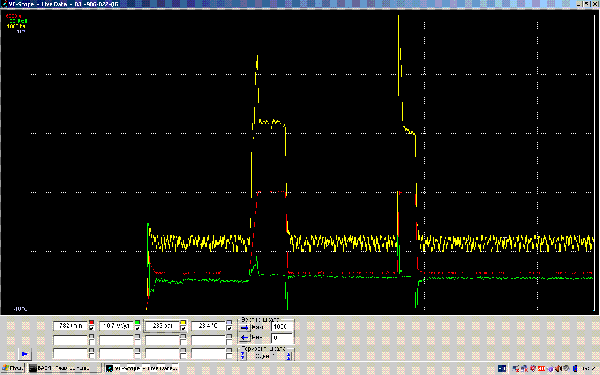

У меня так. Тоже бывают провалы. То едет нормуль, то нет. Что можешь сказать? Изображение

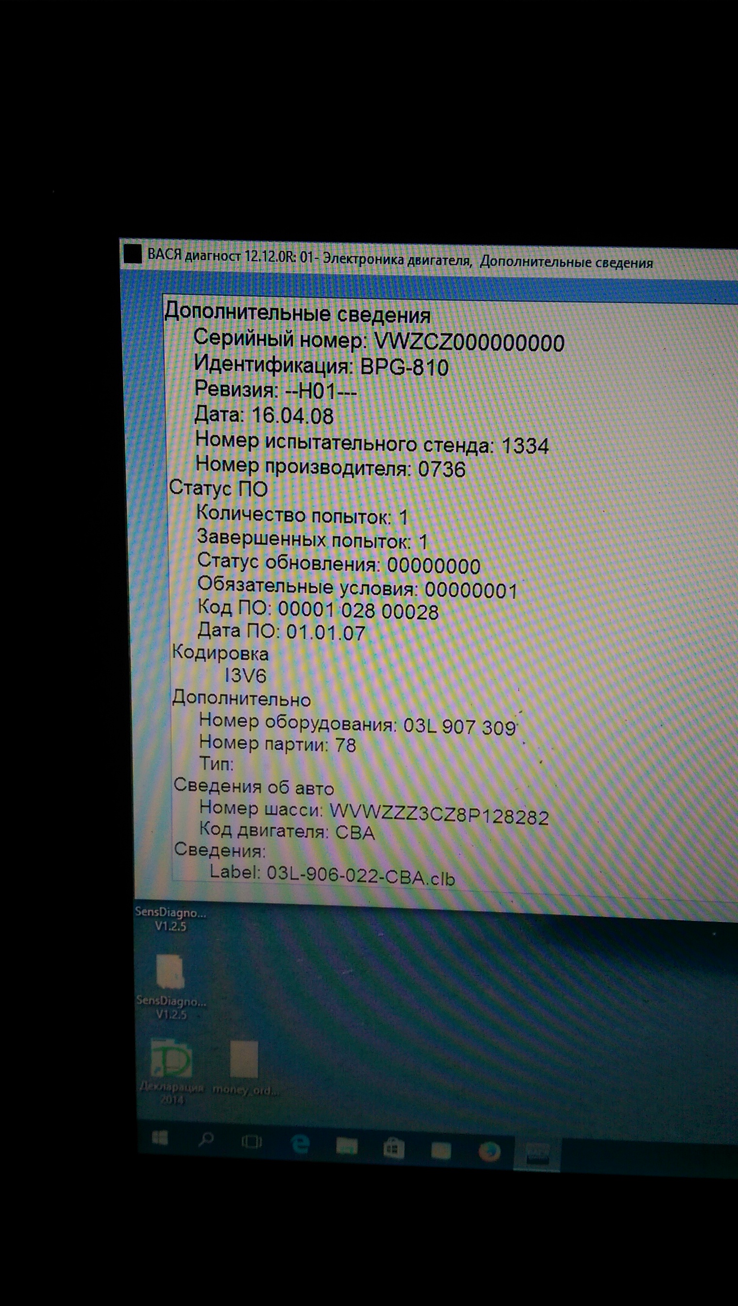

Сообщение Volkov » 29 ноя 2015, 20:58

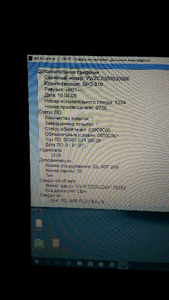

alex46 писал(а):Volkov
Сколько попыток программирования 01 блока у тебя? Может шили и софт кривой.. посмотри
Попытки программирования 1-го блока.(см.картинку)
Spec
И ещё вопросик, а в 1-ом блоке, 25-я группа, какие там значения?? Конкретно интересует угол опережения впрыска. Вроде должно не больше 12-ти градусов. У меня 15.5-15.9. Может в этом беда может заключаться??
AUDI A6 C5 AKE МКПП 6 quatro

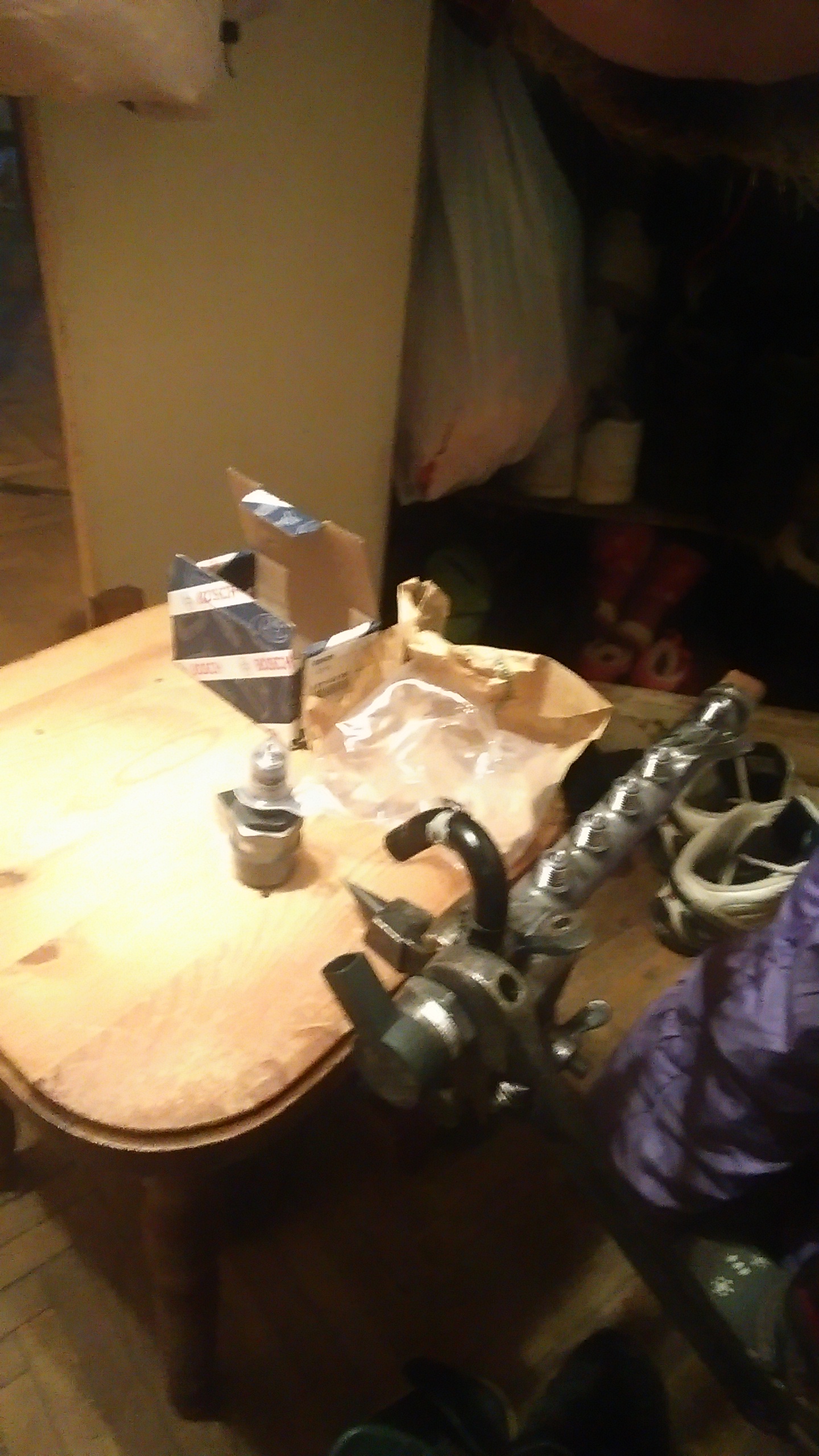

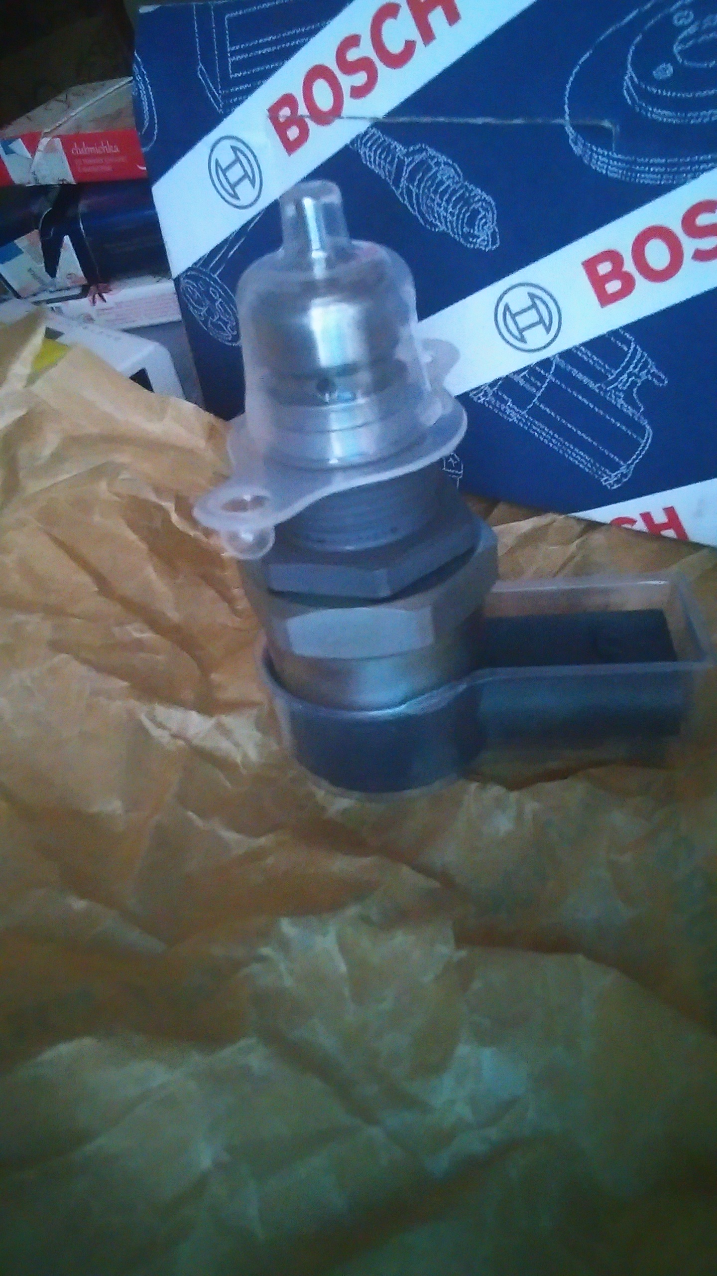

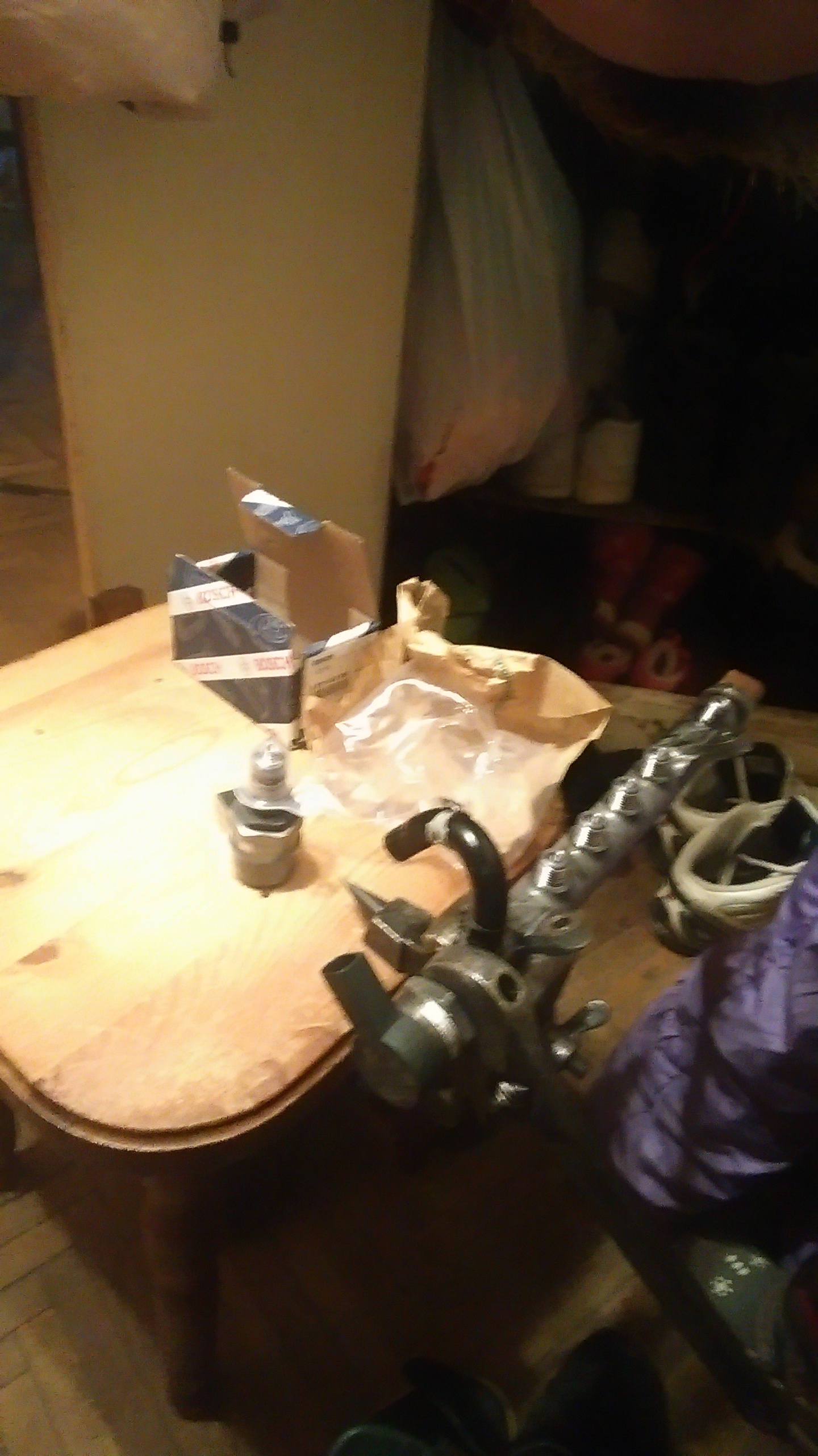

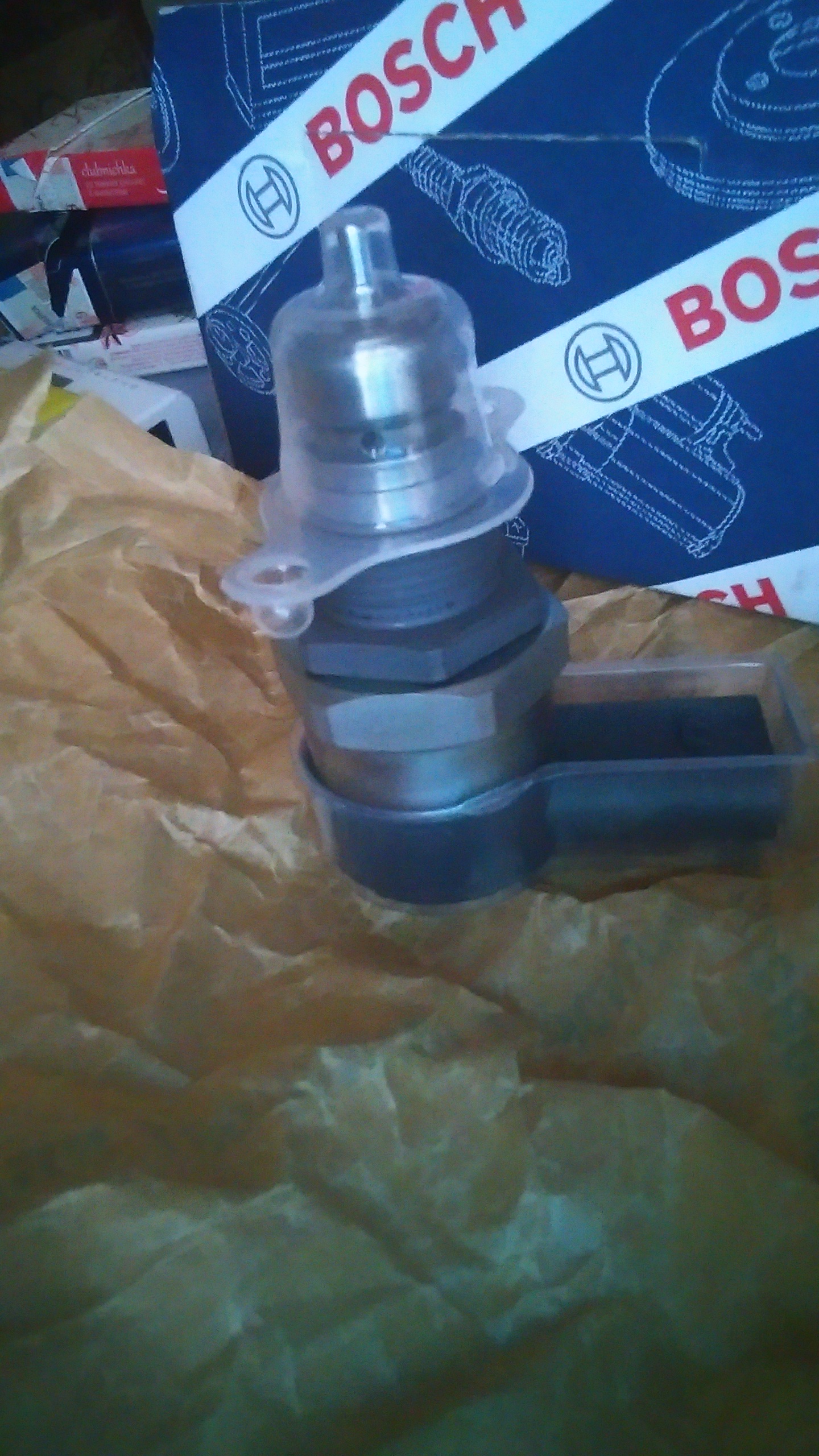

Сообщение Volkov » 09 янв 2016, 15:02

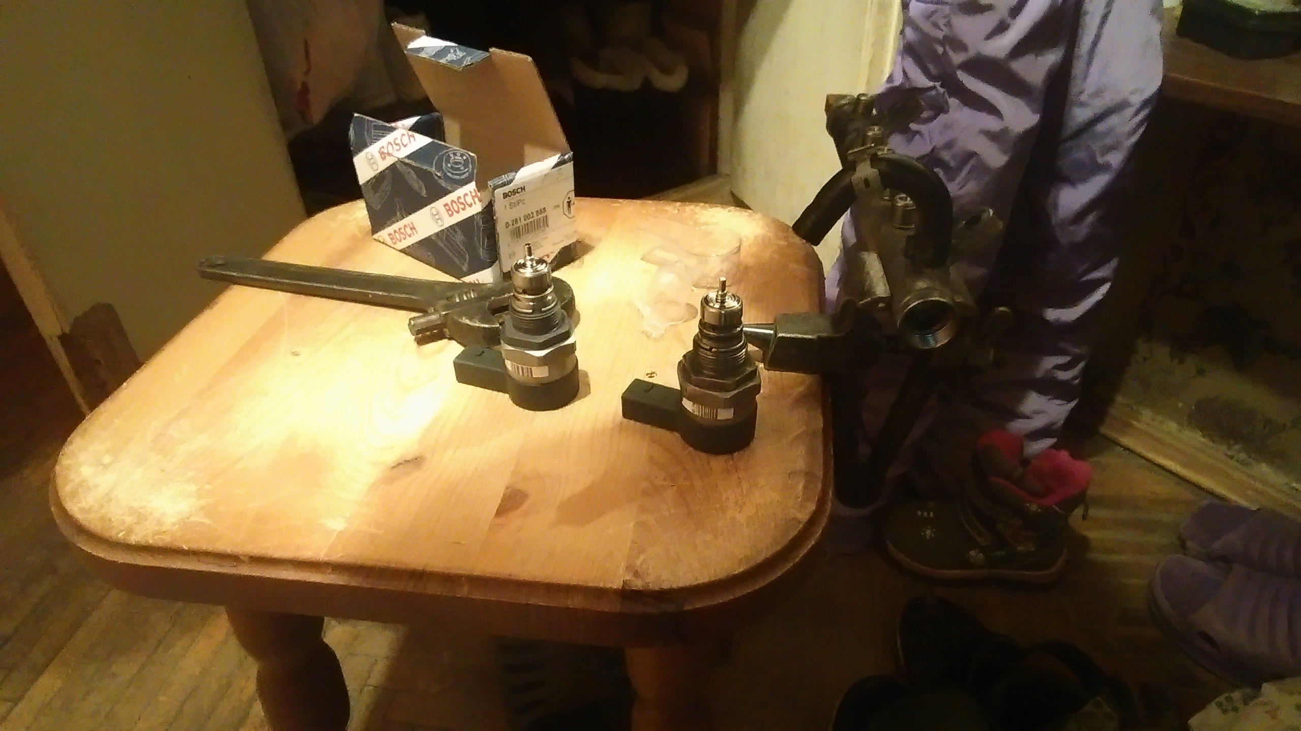

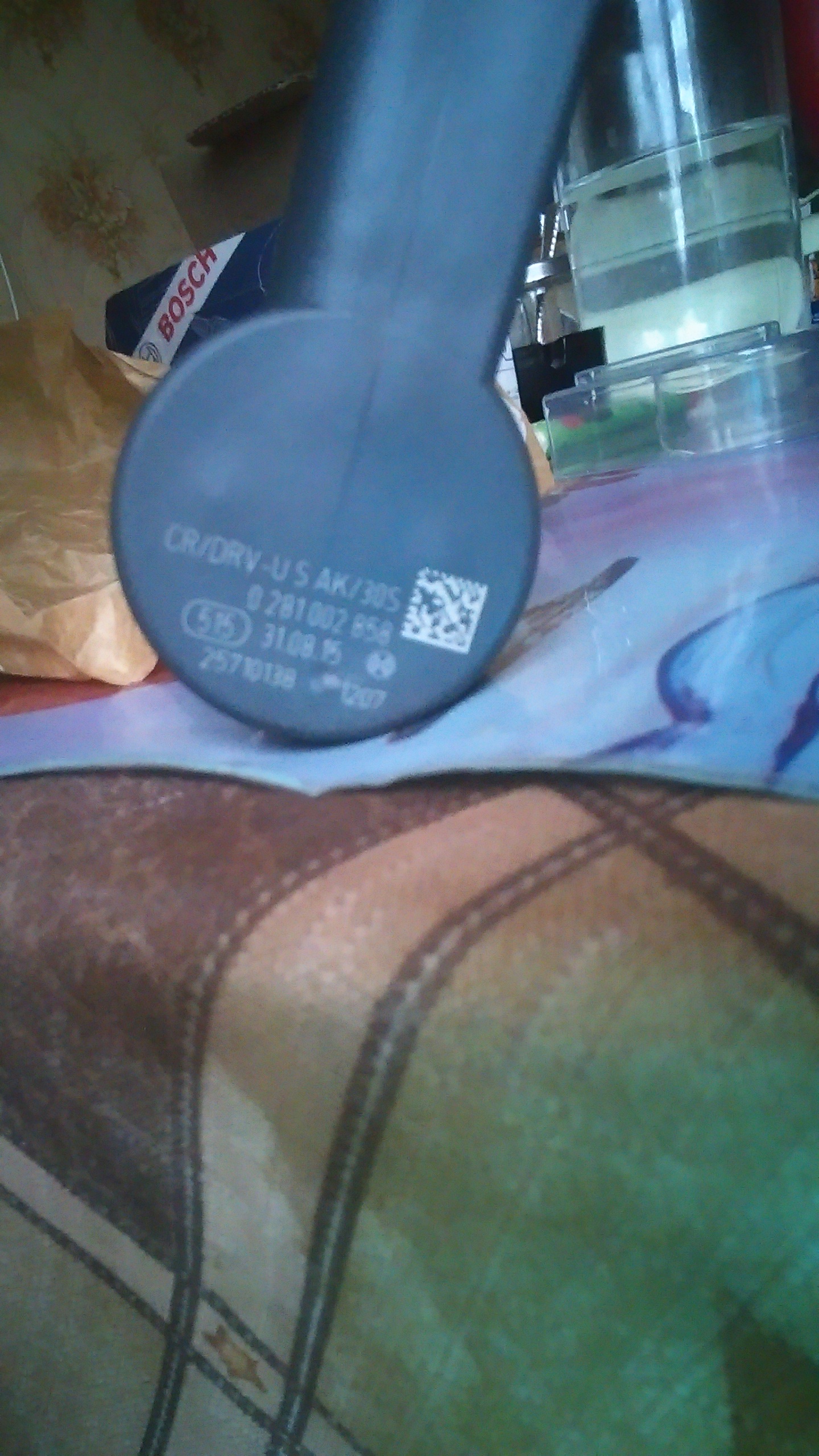

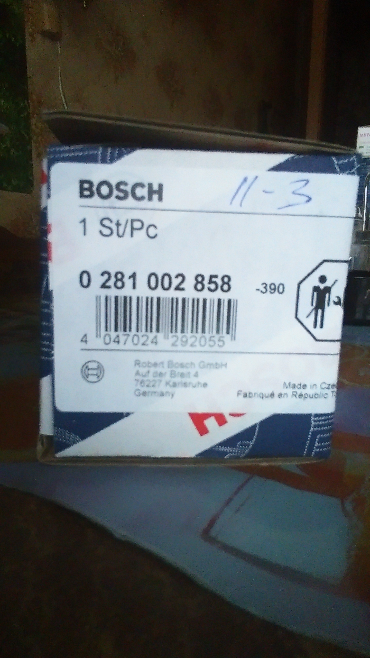

Ну вот и моя долгожданная запчастюля пришла. А вот резиновое колечко могли бы и дать, а то только отдельно и под заказ.. Ну ладно... Вот что и как, на фото. Щас коффа жахну, и пойду курочить... Цена вопроса 8800. Было дешевле, но блин чтобы не ждать, брал что в наличии, оттуда и цена. А так с заказом 8200-8500.

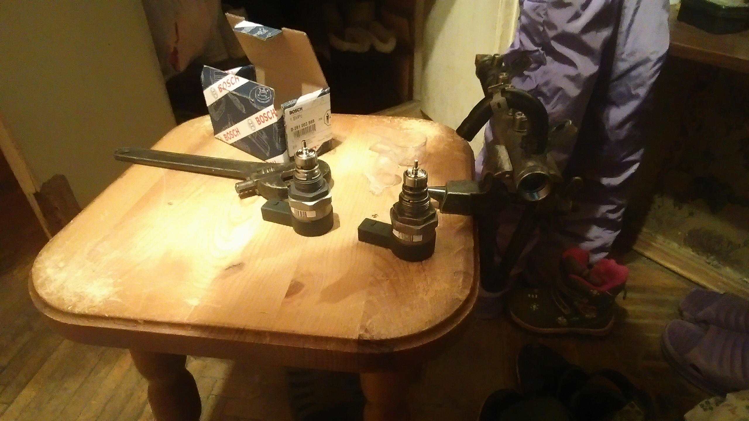

Сообщение Volkov » 09 янв 2016, 16:37
Коротко о замене))) на радостях аж тиски нашёл :D
Давление стабилизировалось. Стало 240-280, при должных 264 :) поеду лог снимать))
Вот они, 2 брата, акробата... Один... Ну вы поняли)
Коротко о том, как в домашних условиях, организовать мастерскую))

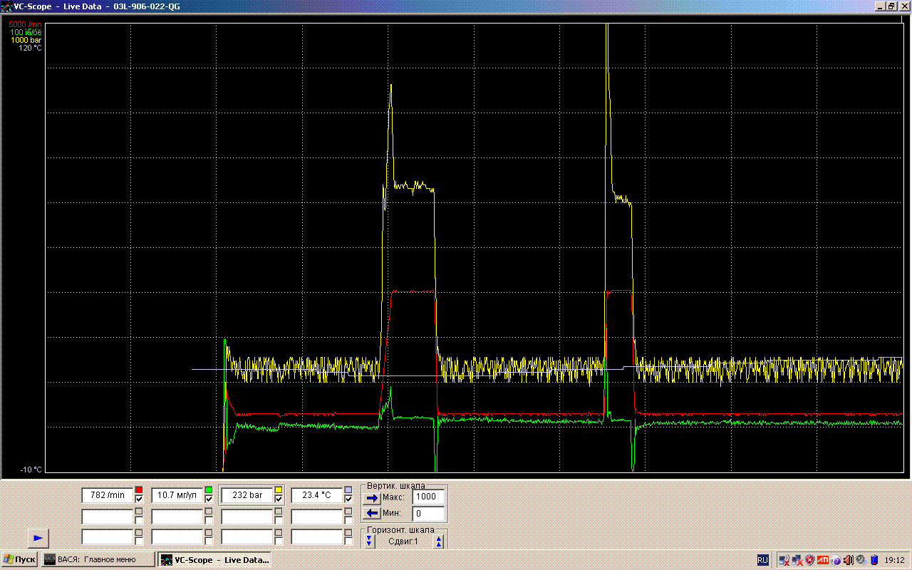

Сообщение Volkov » 09 янв 2016, 17:58
Вот, покатался.
Ну пока ничего сказать немогу, под зад дать негде, вывалило снега прилично, что при замене пол капота заснежило. На 3-ей - буксует, на 4-ой - буксует... до пятой не дошёл, овощи на дорогах поползли..
Пока поезжу, а там посмотрим..
Правда очень интересно, старый клапан, по факту исправен же, ошибок нет по нему, машина заводилась отлично. Единственное обратку с него не посотрел, аля 100мл. за 30 сек чтоль... должно быть.. непомню..
Работа мотора осталась такая же, единственное убралось, это когда на месте газанёшь, при падении оборотов к 800, было потрясывание двига, щас этого небыло, так же как и на другой рампе,которую я втыкал себе ради эксперемента...
Расход начал падать.. было 12.6, когда завёлся с новым клапаном, катал по району, наваливал боком (по крайней мере пытался :) ) на парковке.. расход упал на 10.3 Завтра будем заводится, пробовать, ездить, посмотрим чё да как...

Сообщение VOFFKA35 » 09 янв 2016, 19:06
Примерно тоже самое, только нагляднее))
