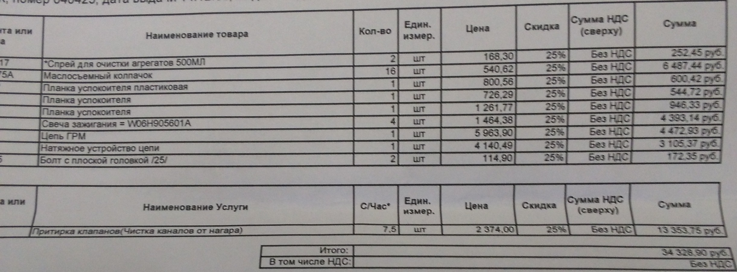

ВОТ ОНО, нежданчик.... на 34 т.р. :?: , который вылез когда разобрали авто полностью... Это уже не по куланцу, а так...Позвонили такие:- "Ээээ...тут типо ещё надо б заменить и почистить. :? .."
Я им: "Так конечно чисти чини ёпт, сумма то оговоренна :!: "
Они: "Неа, это ещё сверху"
Я: :o
Дилер сделал скидочку(25%), и то может что стыдно стало...либо страшно...или просто такой вид развода(Когда отдано 150 тыс. руб, что там какие то 34 тысчи,тьфу :ugeek: ).
Итог 184 000

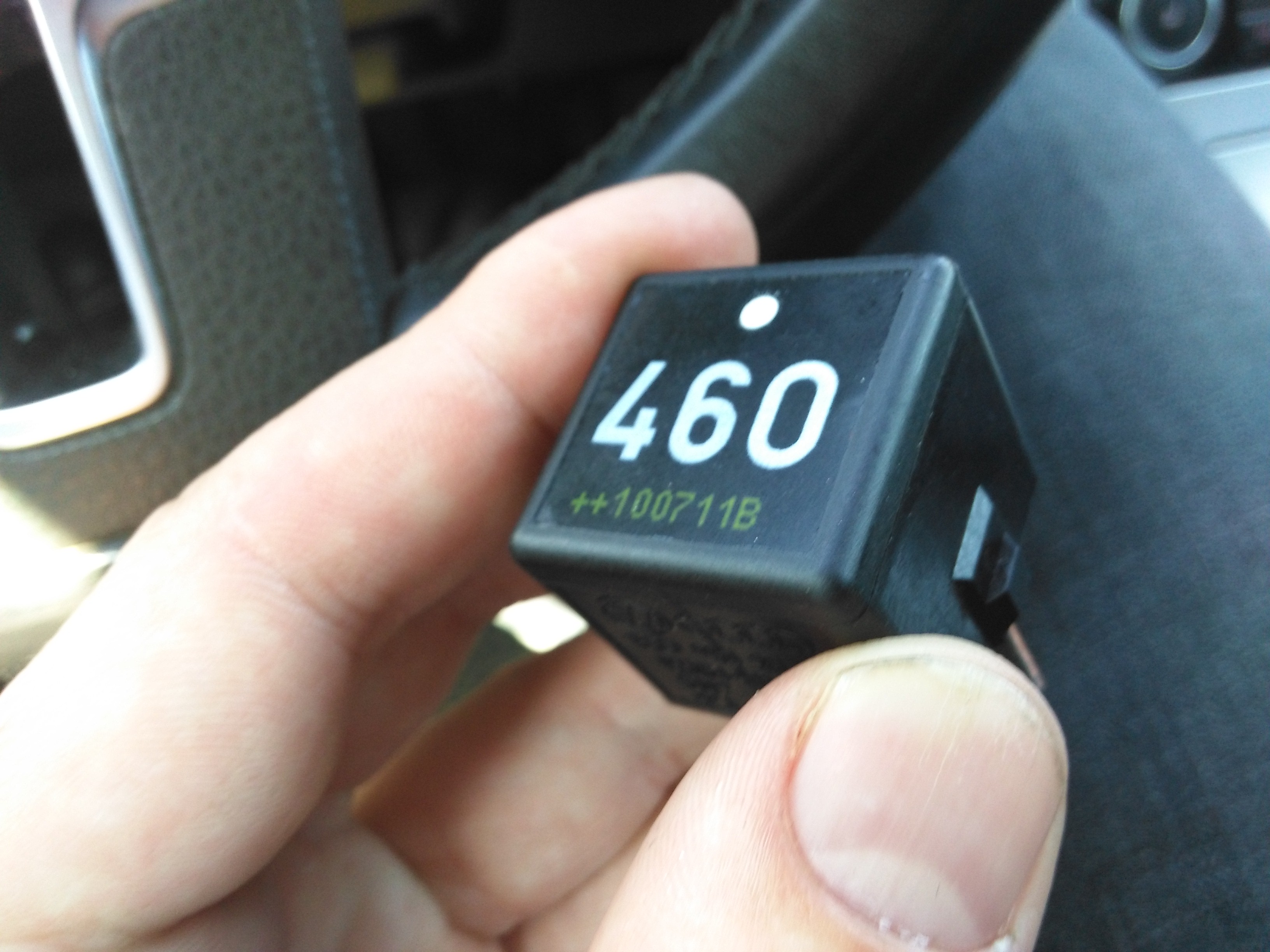

Сообщение ДЕНИС замена поршней » 01 июл 2015, 09:01
Чтож...вчера отвёз на эвакуаторе авто к дилеру. Тот, после небольшой диагностики вынес вердикт,что EVL в поряде :dance: НЕполадка в релле 15(находится за обивкой бордочка)... цена ремонта 4500
Для того что б определить что именно неисправно(так как это, как я понял, ещё одна болезнь у b6) Если руль красный то это EVL... Если как у меня горит(или мигает) жёлтый то реле. Как то так...
Что же следуюшее накроится в моём авто, уж даже не знаю что ожидать...Мой список по ремонту что то уж слишком велик (помпа,турбина, маслоотделительный клапан, ПОРШНЕВАЯ и эта хурма)

Вот так выглядит эта деталька(15 клема)...
Сообщения: 34
Зарегистрирован: 15 апр 2015, 09:14
Re: Жор масла vw passat b6 1,8 tsi 2010
Сообщение ДЕНИС замена поршней » 08 июл 2015, 08:34
610 р. в любых магазинах...

Сообщение valent77 » 08 июл 2015, 08:45
если на форуме в поиске поискал, то увидел бы первый совет поменять местами реле под рулем, там даже был вариант что с чем соединить скрепкой чтоб все работало.

Сообщение ДЕНИС замена поршней » 10 июл 2015, 15:22
valent77 писал(а):ДЕНИС замена поршней
Вообщем истина в том что как не крути, правильней сначала разобраться в чём причина неполадки самому, иль при помощи диагноста, друзей,форумов...короче чуть потратить время и разобраться...Будет всяко дешевле.И может даже быстрее(диллер тот ещё динамщик,если из москвы запчасть 4 дня ждал,хотя в питере в наличии...), чем эвакуатор и дилер.... :mrgreen:
