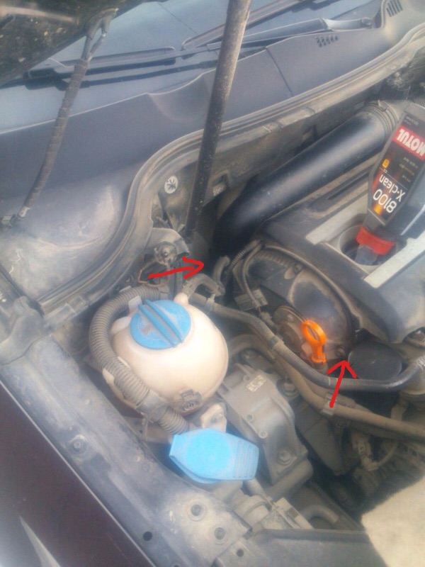

Сообщение Vovchina » 19 фев 2016, 22:56
Имеется потничка (стрелками указана), расход раньше был где-то 1 л. на 8000 км, сейчас кажется увеличился, пробег 73000 км. Как думаете, ловлю проблему? Как диагностировать?

Сообщение locutius » 20 фев 2016, 09:20
Vovchina
Прокладка кожуха ГРМ передняя верхняя 06H103483C под замену.

Сообщение Vovchina » 20 фев 2016, 20:15
locutius писал(а):Vovchina
У меня и патрубок (вторая стрелка) потеет. Страшно подумать, что там :shock: :shock: :shock:

Сообщение makco » 24 фев 2016, 22:46
У меня тоже так было , клапан поменял и запотевание пропало.
