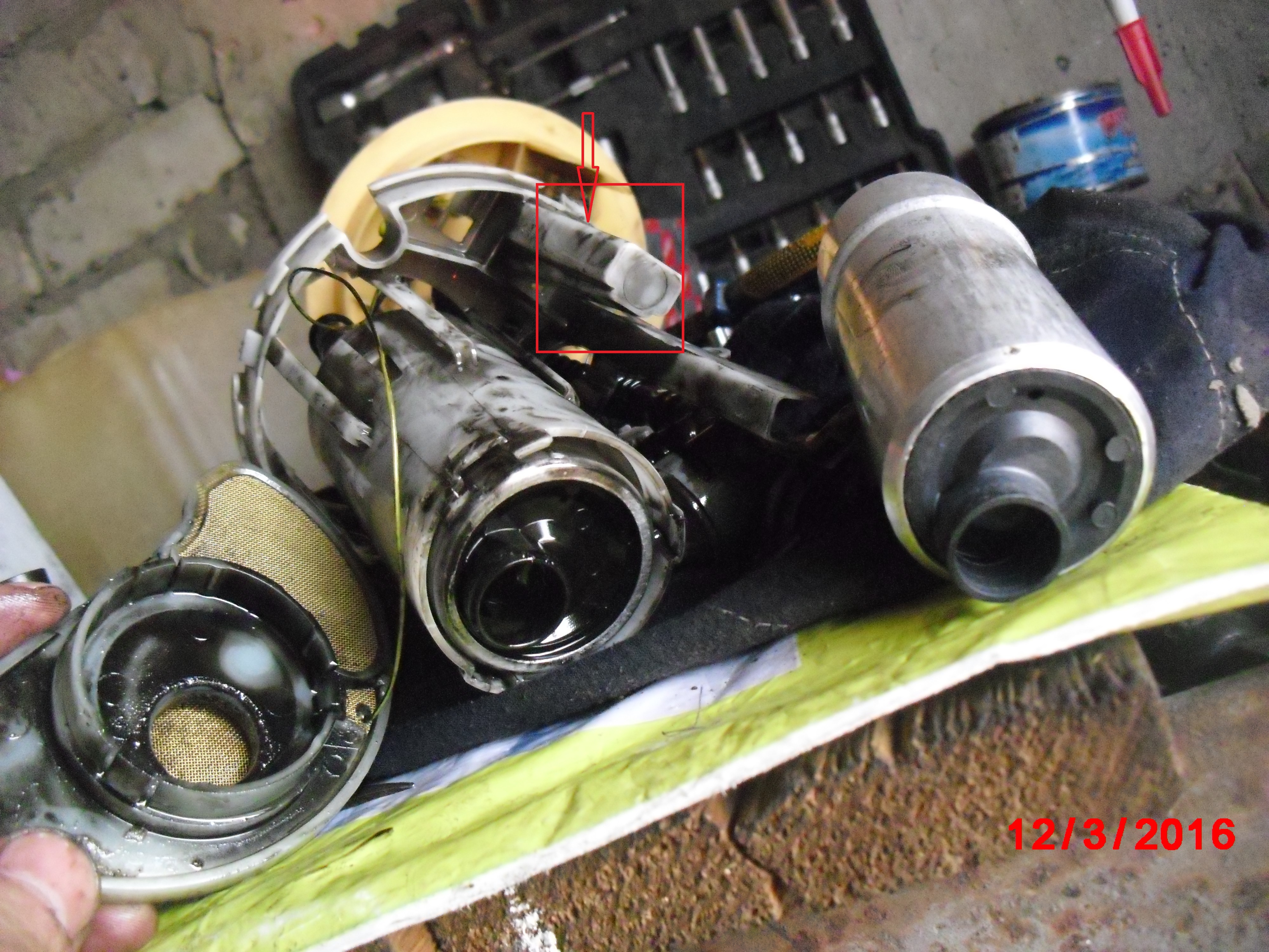

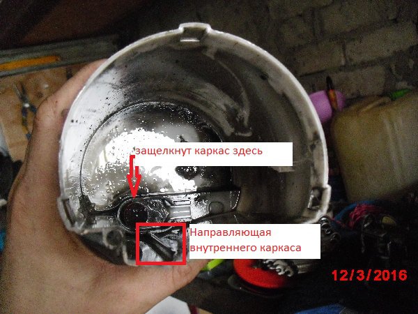

BerserkRD писал(а):Сначала три защелки стакан и отщелкнуть от корпуса поплавок-уровень, затем вытащил насос со всми потрохами из стакана в сборе. Держится это все внутри в сборе на одной защелке (там где круглый резиновый клапан стоит) и по направляющей по стенке стакана идет. В общем это всего лишь как вариант, главное насос вытащить - мне так удобнее было.
Да в том то и дело, я насос вытащил не снимая стакан. Потом вспомнил что ты бяку в стакане чистил, тоже думаю надо. Крутил вертел так и не смог. В итоге залил туда быстро очистителя раз 10, вроде какие ты бяки вышли, даже семечка от березы....как туда это все попадает то....

Ты видимо не смог, потому что что защелка на самом дне, она держит этот каркас. Мне она поддалась с трудом и еще сама направляющая жестко сидит, усилие было сильное, чуть переусердствовать и сломать можно. Семечка от березы - возможно когда вытаскивал модуль из проскочила, он же сообщается с воздухом, а внутри то там все довольно герметично...

Сообщение BerserkRD » 21 мар 2016, 11:09
DJI писал(а):
BerserkRD писал(а):Ты видимо не смог, потому что что защелка на самом дне, она держит этот каркас. Мне она поддалась с трудом и еще сама направляющая жестко сидит, усилие было сильное, чуть переусердствовать и сломать можно. Семечка от березы - возможно когда вытаскивал проскочила, так то там все довольно герметично...
Вот я и боялся сломать, а нету фото этой защелки для понимания на будущее?
Блин, фото не сделал её. НУ из того что есть постараюсь сориентировать - выделил квадраты её местонахождения. Причем ничем её не поддевал, просто тянул и она сама отщелкнулась, надо медленно и аккуратно пошатывая, иначе сломать можно, лучше теперь уже зная подлезть как-то её поддеть вверх...
Удобно было потом продуть все трубки - там есть 1 мм трубочка на самом дне которая идет на этот обратный клапан в стакане. ... продул все что можно и на место защелкнул.

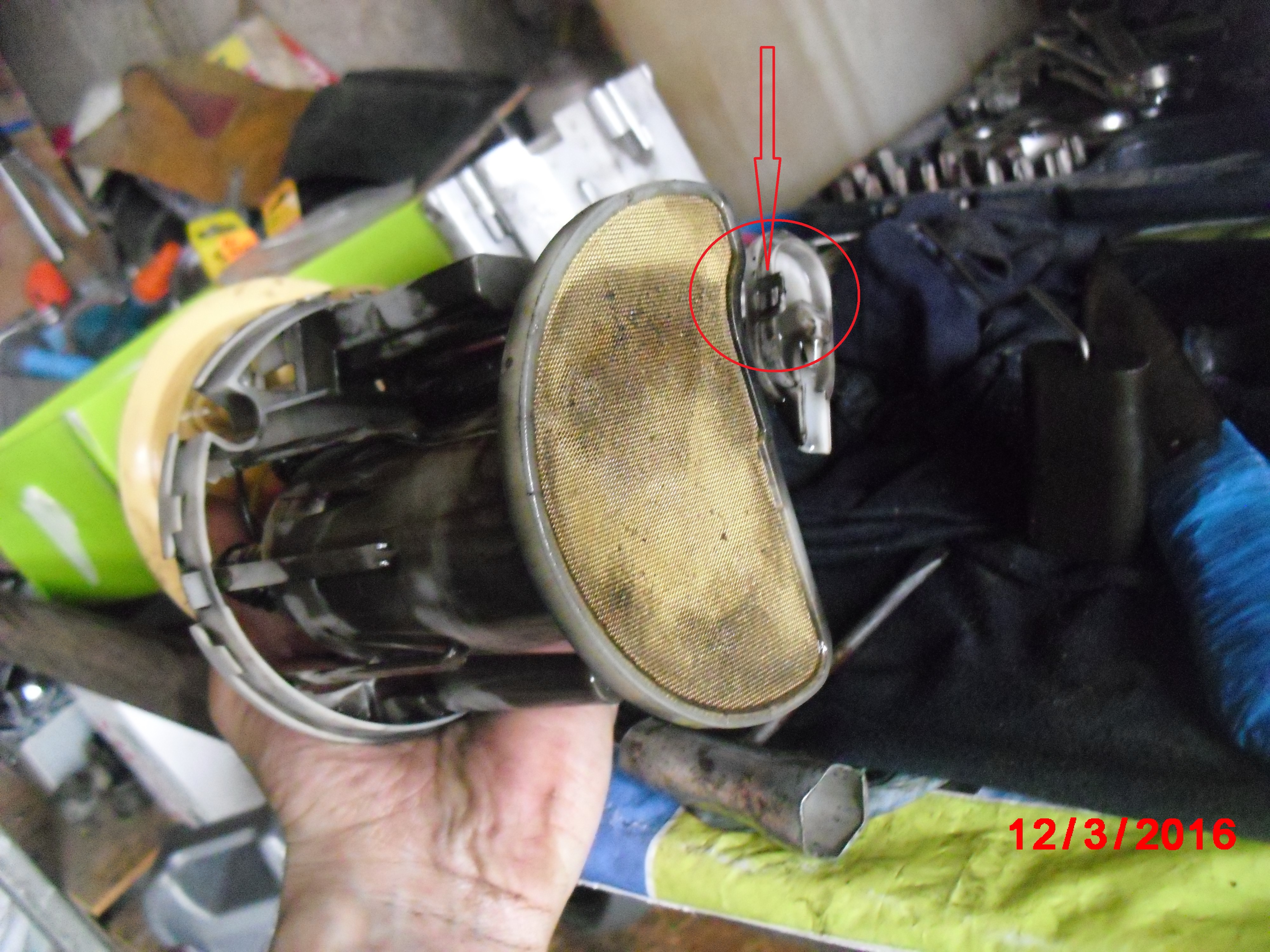

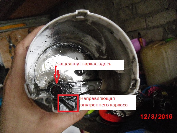

Сообщение BerserkRD » 15 апр 2016, 22:13
DJI писал(а):BerserkRD, блин, чуть-чуть не докопался до истины. Спасибо за разъяснения, на будущее буду знать.
Разбирал второй раз - вот она защелка!!
