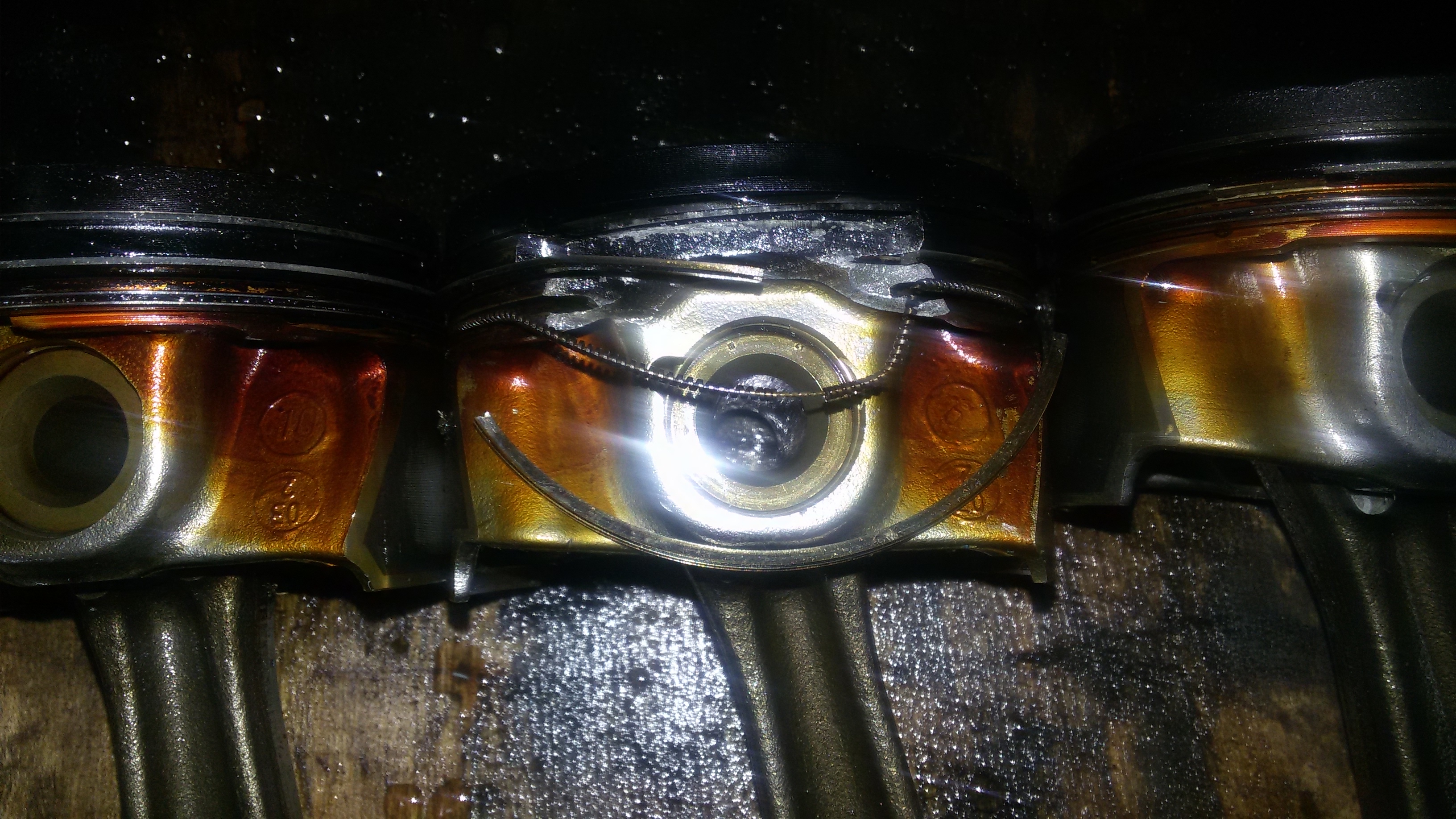

Афоня писал(а):Да я ремонт делал, брак поршневой!!!
не путайте понятия. Никакого брака. Изготовлено четко по чертежам.

chikur писал(а):1.8 TSI(2010Г.) ЖРЁТ МАСЛО,ЛЬЮ ПРАКТИЧЕСКИ КАК В МОТОЦИКЛ,ЧТО ДЕЛАЛ: 1.ЗАМЕНА МАСЛООТДЕЛИТЕЛЯ-НЕ ПОМОГЛО 2.ДЕЛАЛ РАСКОКСОВКУ-Х.......ЙНЯ ПОЛНАЯ 3.ЗАМЕНИЛ КОЛПАЧКИ-НЕ ПОМОГЛО КОПЛЮ ДЕНЬГИ НА ЗАМЕНУ ПОРШНЕВОЙ :shock: ,МОЖЕТ КТО ПОДСКАЖЕТ ЧТО И КАК И ГДЕ?КАКИЕ ПОРШНЯ И КОЛЬЦА ЛУЧШЕ ПОКУПАТЬ,МОЖЕТ НОМЕРА ДЕТАЛИЙ ЕСТЬ ИЛИ КОДЫ,ЧТО БЫ ГОВНО НЕ ПРИКУПИТЬ ТАКОЕ ЖЕ КАКОЕ УЖЕ СТОИТ У МЕНЯ В ДВИЖКЕ :evil:
Здесь твой случай: viewtopic.php?f=3&t=28243&start=50

Никто не подскажет где в СПб можно проточить поршни ?
Желательно уже проверенную контору которая знает нашу проблему и как надо сделать

valent77 писал(а):STRONG21
я таких тонких колец не видел :?, с трудом верю в 1,5-2мм. По любому маслосъемное кольцо не справляется, я бы проточил и отверстий насверлил.
Дружище, поосторожнее с такими экспериментами и предложениями!
Перегородки между кольцами очень тонкие и поршни, реально, можно прослабить, точа их без сноровки и сверля в них дополнительные отверстия.
Развалившийся поршень может наделать делов на замену мотора.

Вот не пойму, а выгода от замены только колец с проточкой канавок и впрямь так велика, в отличии от замены поршневой группы от KS?
