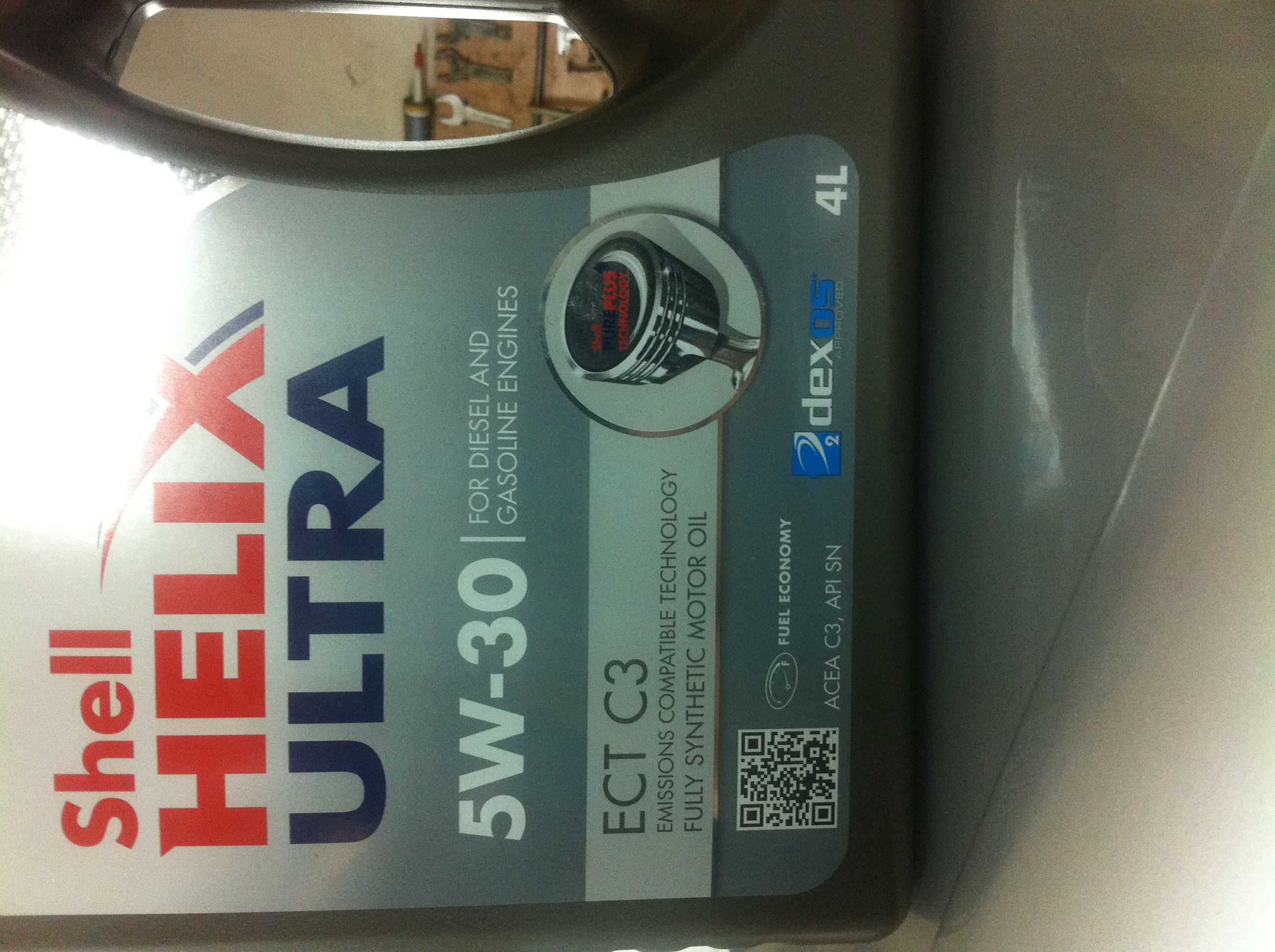

Сообщение pcelovod116 » 15 окт 2015, 16:51
Всем привет. Ребят купил машинку TDI 2,0 ВКР двигатель,2005г.в.модельный ряд 2006г.Старый хозяин заливал ZIC 5-W30 505.01. Хочу залить Шелл с таким же допуском,оно у меня там не вспениться? если без промывки.(я даже не знаю есть ли у меня сажевй или нет :? )
pcelovod116
Сообщения: 159
Зарегистрирован: 08 сен 2015, 18:52
Откуда: Киров
Re: Volkswagen 504.00/507.00 утвержденные масла.
Сообщение Руслан82 » 16 окт 2015, 11:29
pcelovod116 писал(а):Всем привет. Ребят купил машинку TDI 2,0 ВКР двигатель,2005г.в.модельный ряд 2006г.Старый хозяин заливал ZIC 5-W30 505.01. Хочу залить Шелл с таким же допуском,оно у меня там не вспениться? если без промывки.(я даже не знаю есть ли у меня сажевй или нет :? )
Вот сначала узнай,есть ли у тебя всякие фильтры или нет,так сказать познакомься поближе со своим пепелацом,а потом принимай решение.... ;)

Сообщение pcelovod116 » 16 окт 2015, 17:30
svized писал(а):
ЗИК использует только технологию Гидрокрекинг, это не синтетика. От этого и отталкивайся при подборе масла. Не взумай промывку --- будет жопппа турбе. У Шелла вроде тоже гидрокрекинг http://shell-yug.ru/info/articles/gidro ... ornoemaslo
Иностранное сокращение HC-technology
Залил вот такое сегодня масло
pcelovod116
Сообщения: 159
Откуда: Киров
Сообщение pcelovod116 » 16 окт 2015, 17:34
там допуск 507,и у меня без сажевого фильтра TDI 507 допуск,почитал на форуме,что этот допуск перекрывает все допуски и можно его использовать
