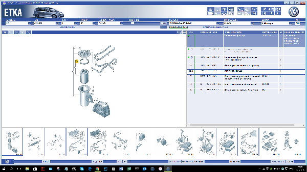

Alexei1952 писал(а):Да нет там никакого подогрева! Наоборот под днищем стоит радиатор для ОХЛАЖДЕНИЯ топлива, чтобы в бак горячая соляра не текла. Бак то пластмассовый. А хомут ставь винтовой да и весь вопрос.
Откуда такая уверенность? Есть официальный документ?
Можете тогда объяснить, зачем обратка проходит через фильтр?
Как я понял, клапан пропускает тёплую солярку внутрь фильтра для предотвращения образования парафина зимой.(для подогрева).
Вот например http://www.youtube.com/watch?v=IeOYaIhE9Ao
Вот еще документ http://vwts.ru/engine/cbab/cbab_tdi_2_0_cr_rus.pdf правда CBAB, но у всех по моему корпуса фильтров одинаковые, поправьте если я ошибаюсь.

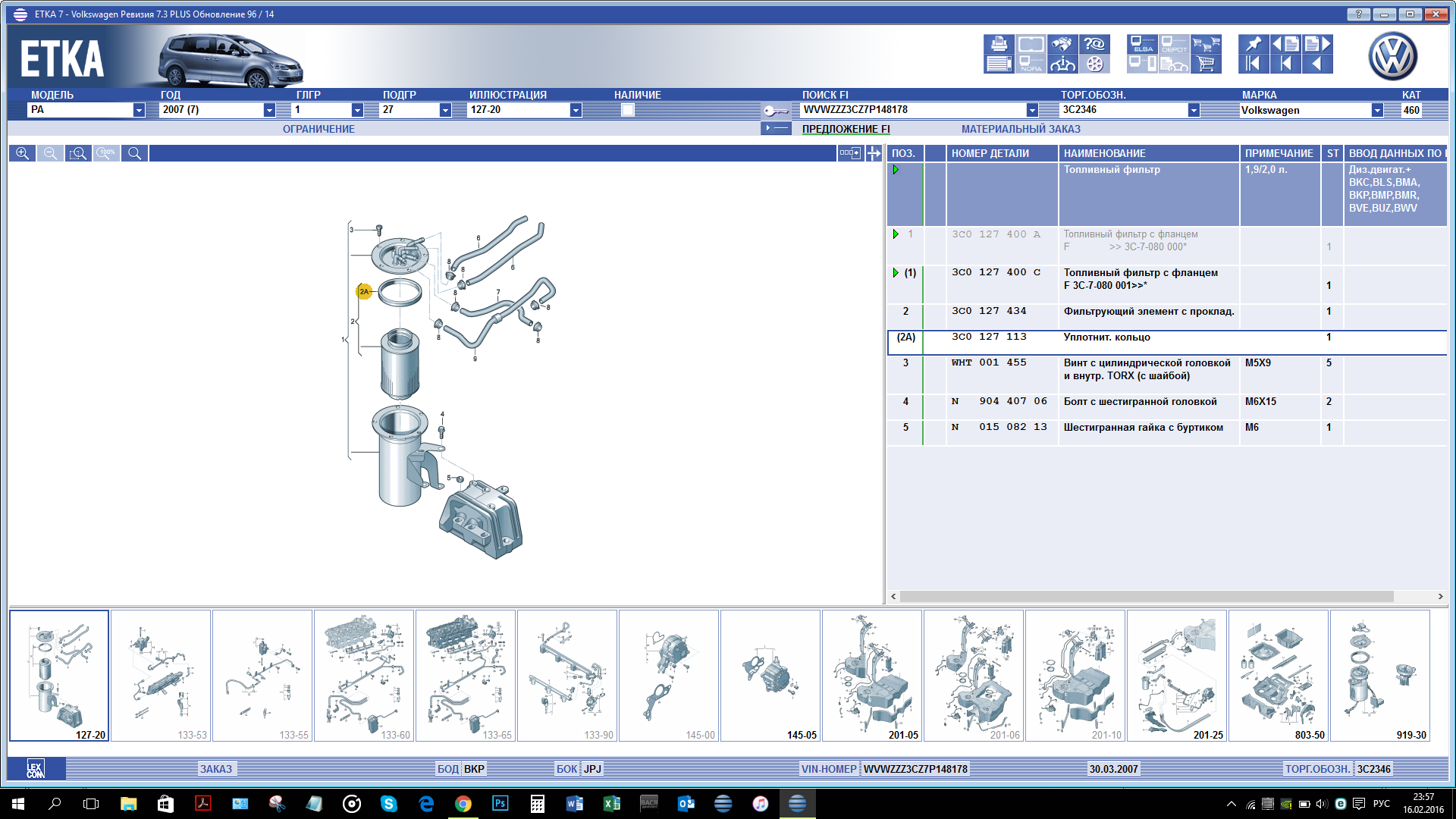

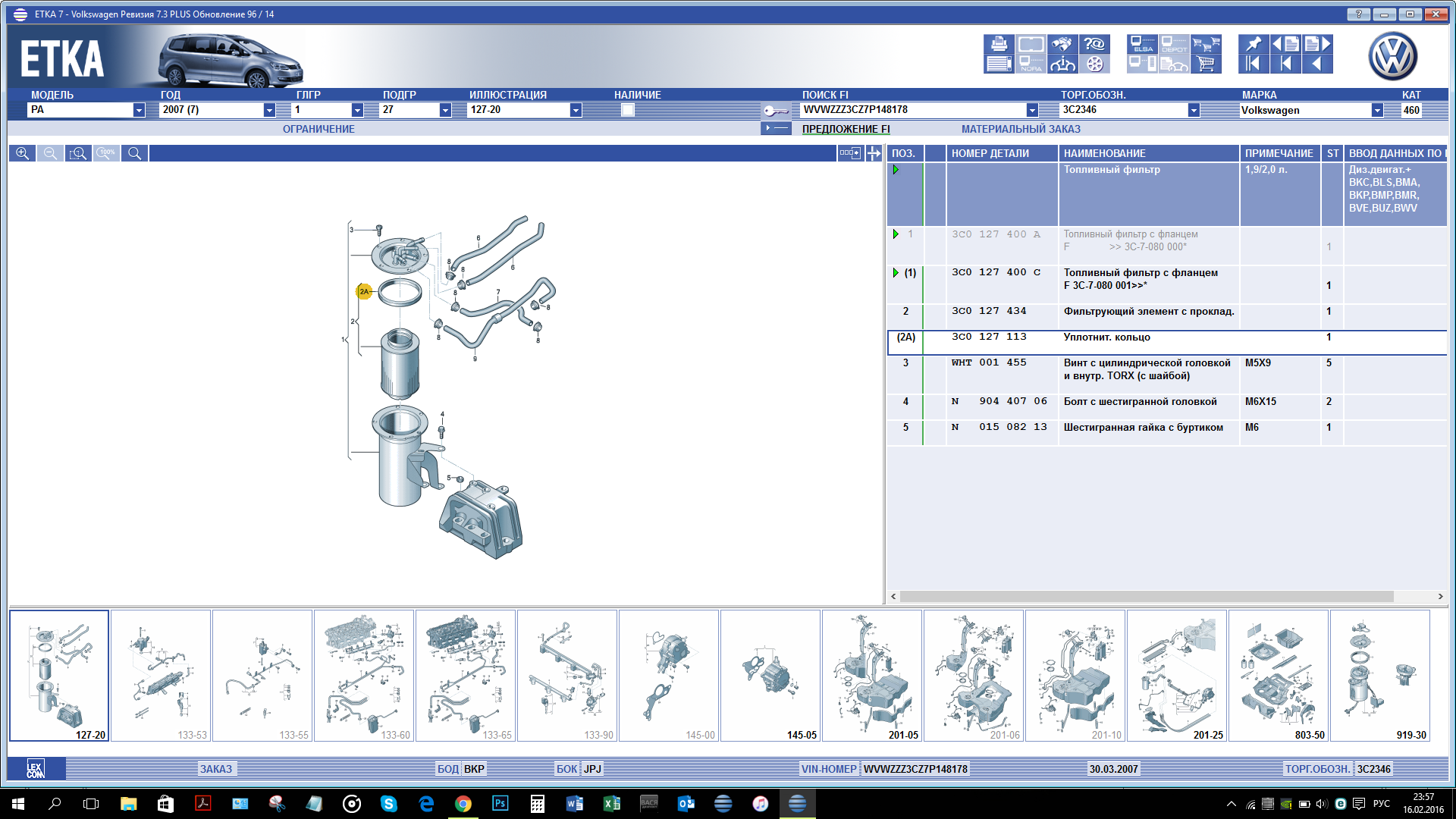

Так вот в инструкции на стр.24 написано - топливный фильтр с клапаном дополнительного подогрева.
mexmix писал(а):Сегодня наступил на лень, поменял масло и снял крышку фильтра, снял обратный клапан. Крышка гнутая, прокладка мятая - отрихтовал плоскость, собрал на герметик, в стакане соляра полфильтра, доливать не стал закрыл с воздухом. Завелась с пол оборота, потроила секунд 10 и успокоилась (насос в баке по жизни не работает) покатался пол дня по делам, все нормально, долгих запусков небыло, хотя это не показатель надо больше времени ;)
Ув. mexmix, объясните плиз, ввиду написанного выше, какой клапан вы почистили, между чем он стоит?

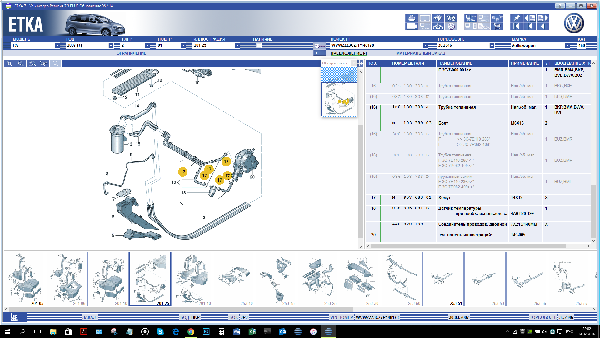

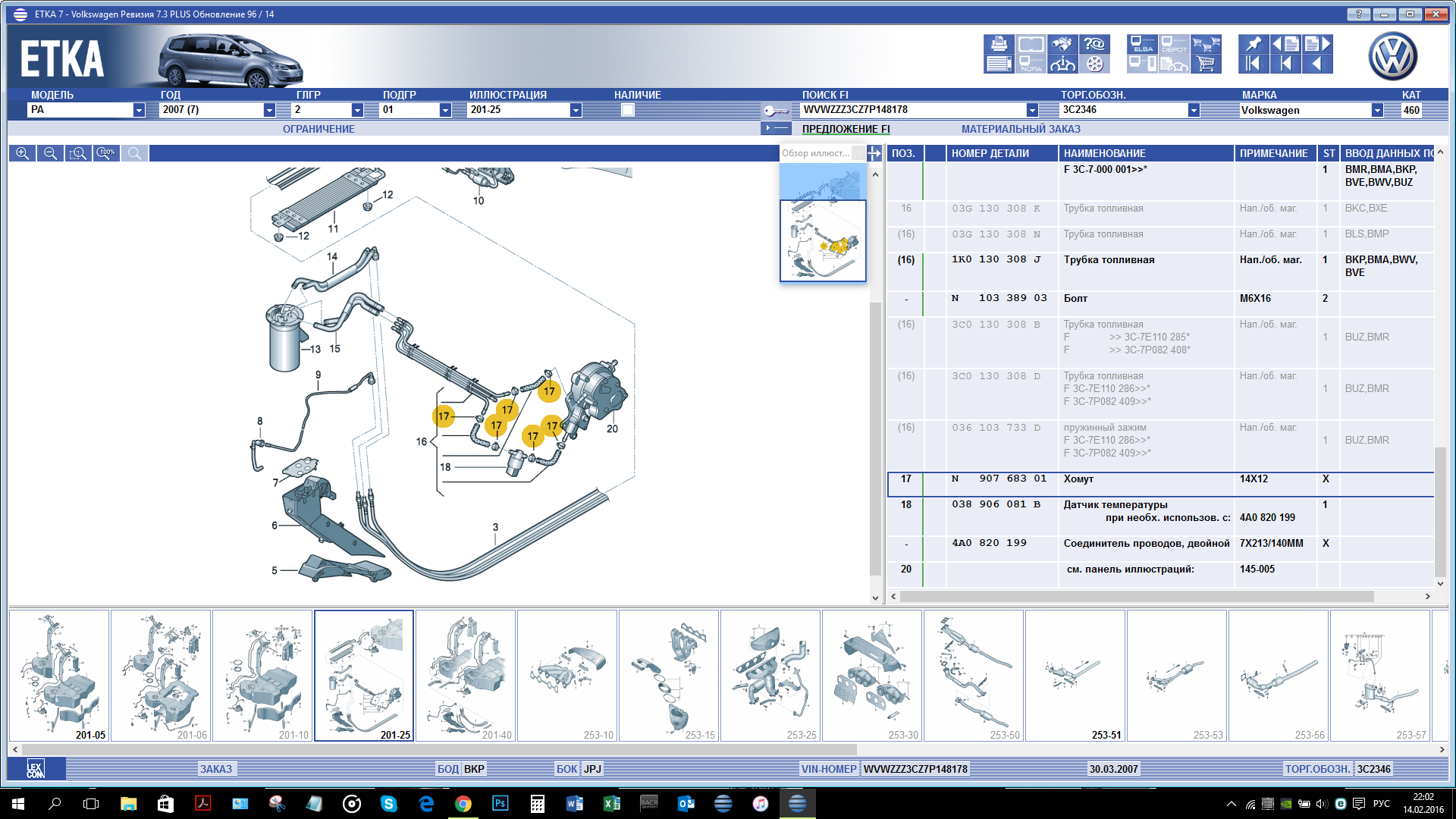

DJI писал(а):Короче я так думаю где то подсос воздуха. Есть у меня идея, на этой неделе постараюсь проверить.
Да остается тогда с подсосом бороться..буду ждать ваших результатов!

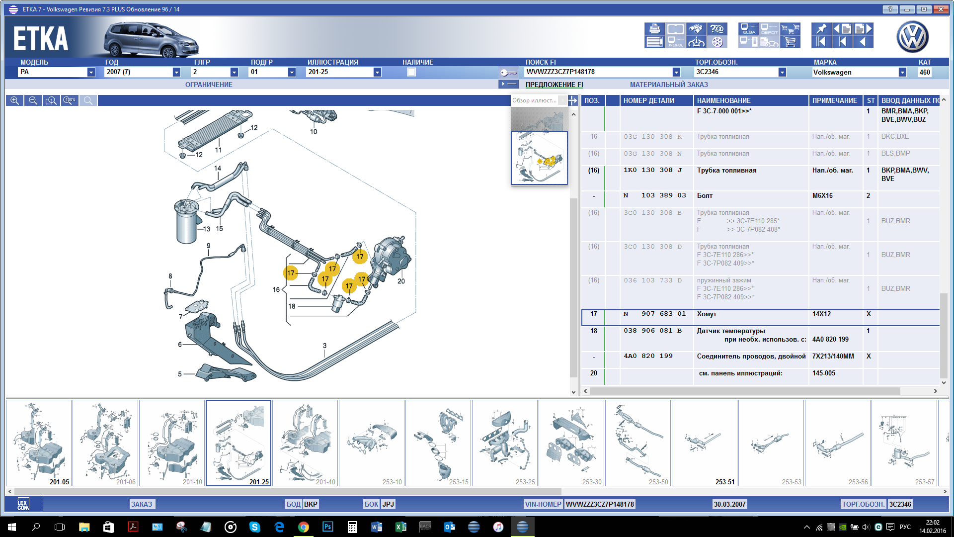

DJI писал(а): сломал лепесток хомута, кто подскажет номер
нашли хомут, в етке посмотрел номер, этот?
Хомут | +
.png

Сообщение DJI » 15 фев 2016, 09:54
denis.ostry писал(а):нашли хомут, в етке посмотрел номер, этот?
Вот спасибо! Искал но нашел немного другой номер-но закажу по твоему.

DJI писал(а):Ув. mexmix, объясните плиз, ввиду написанного выше, какой клапан вы почистили, между чем он стоит?
Клапан стоит в крышке топливного фильтра( в тандемнике нет клапана, там уже искал, кто не верит может тоже поискать)

Edwin60 писал(а):На ночь пережимал обратку
Edwin60
Ого хоть что прояснилось! А не подскажите какой шланг из четырех обратка?
Edwin60 писал(а):прокладочку взять на клапан топливного фильтра
В етке посмотрел все что есть по фильтру, сам клапан не показан
