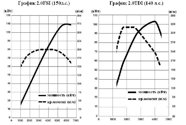

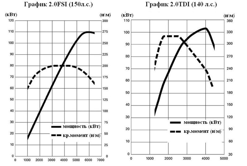

Сообщение 1gdm » 21 окт 2016, 15:20
Откуда 6000 оборотов?
Вот,нашел,не поленился:
А "эконом" на атмосфернике-переключаться до 3000 об-мин. и все.
