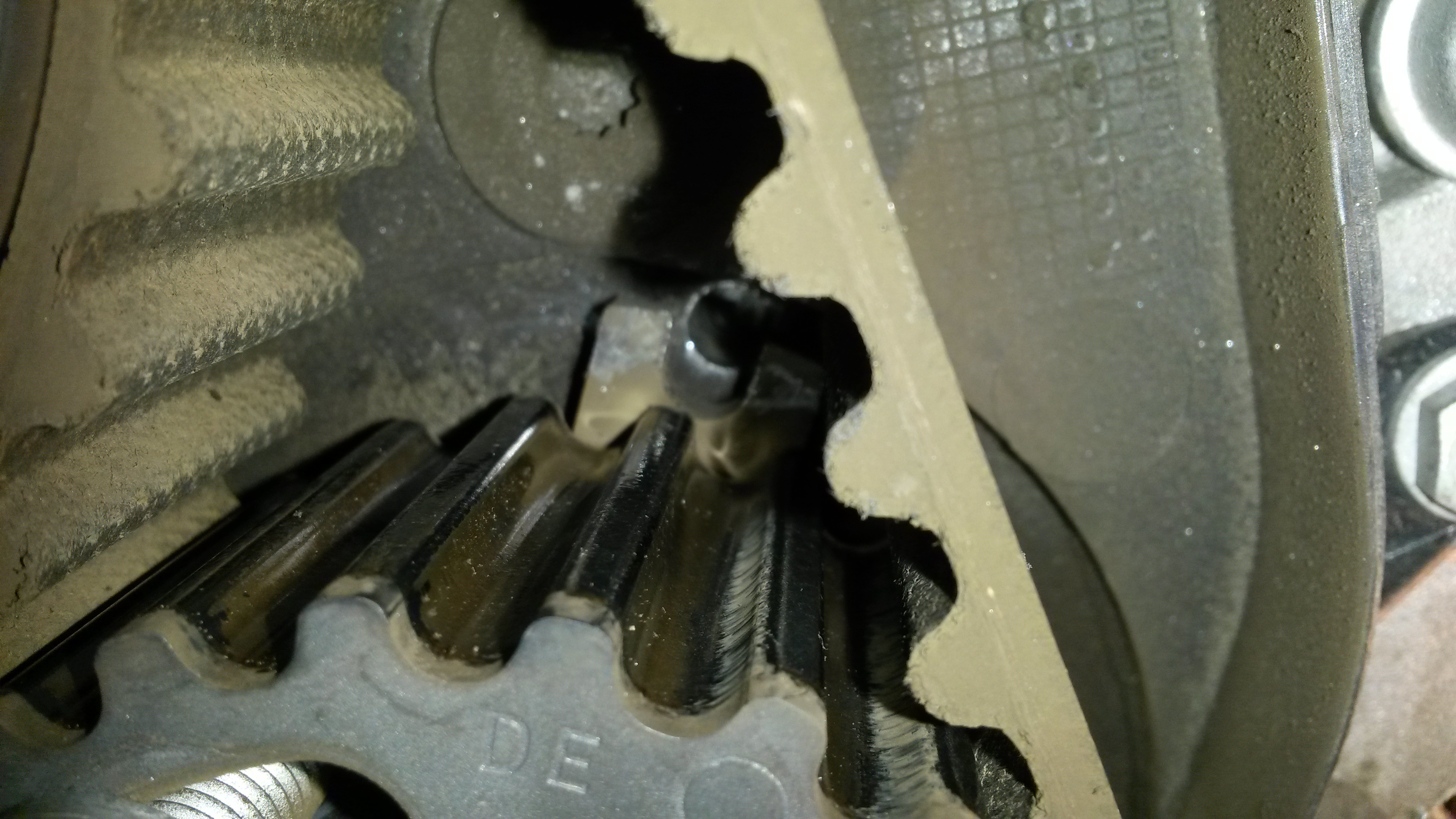

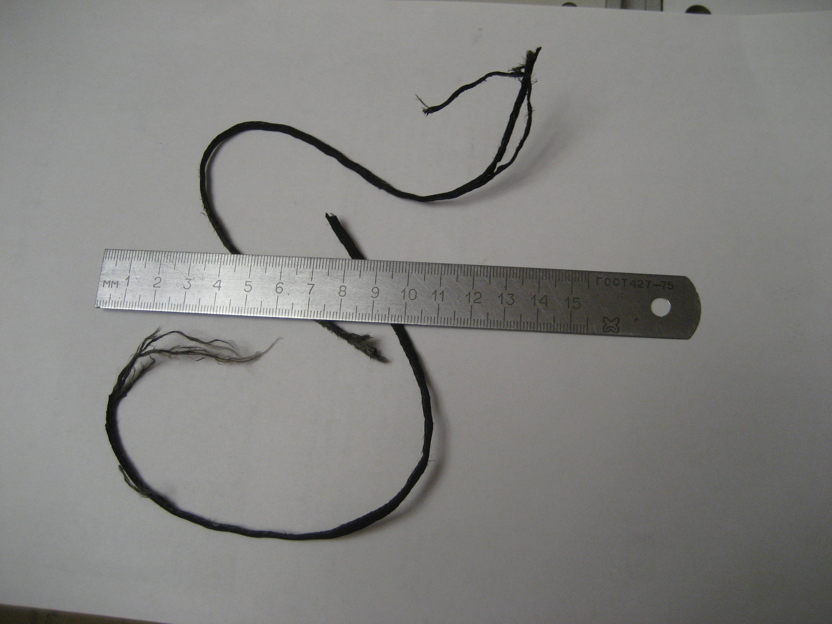

Итак. Добрался до всех кожухов защиты. Снял.
Обнаружил два куска от ремня генератора. Не большие, но могли дел наделать ((
Были они не под ремнем, выдергивать не пришлось, легко вытащил.
Хоть они не большие, но видно по ним, что между шестернями и ремнем они таки побывали (на них волна) ((

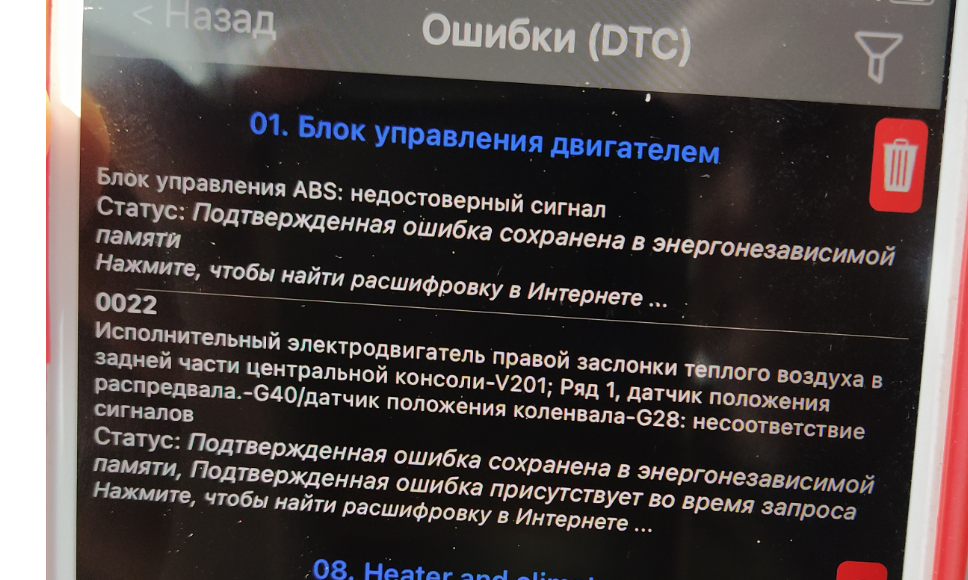

На парковке был паренек на Гольфе. У него оказался "сканер" блютузный. Подключился и вот что выдал:

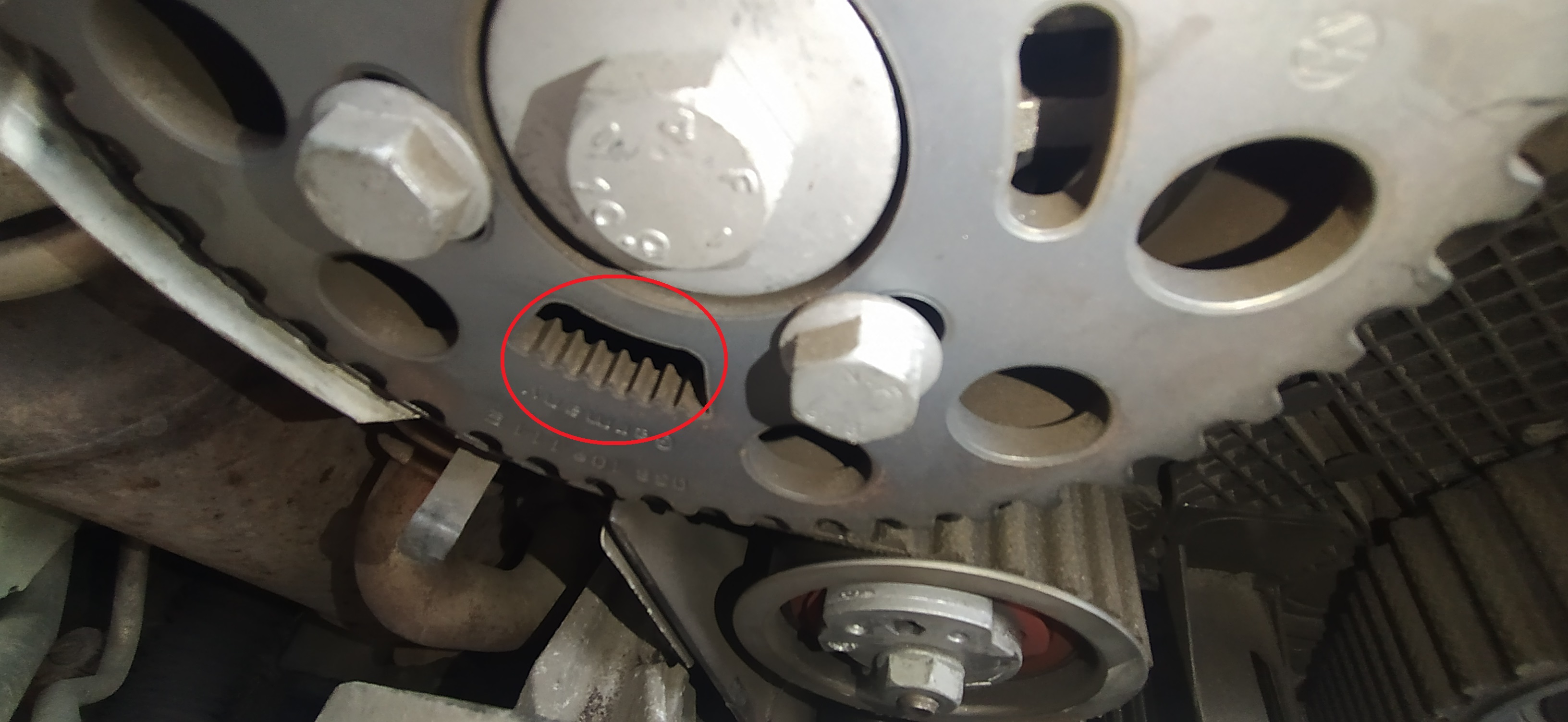

Сообщение Сергей...... » 03 июн 2023, 12:55

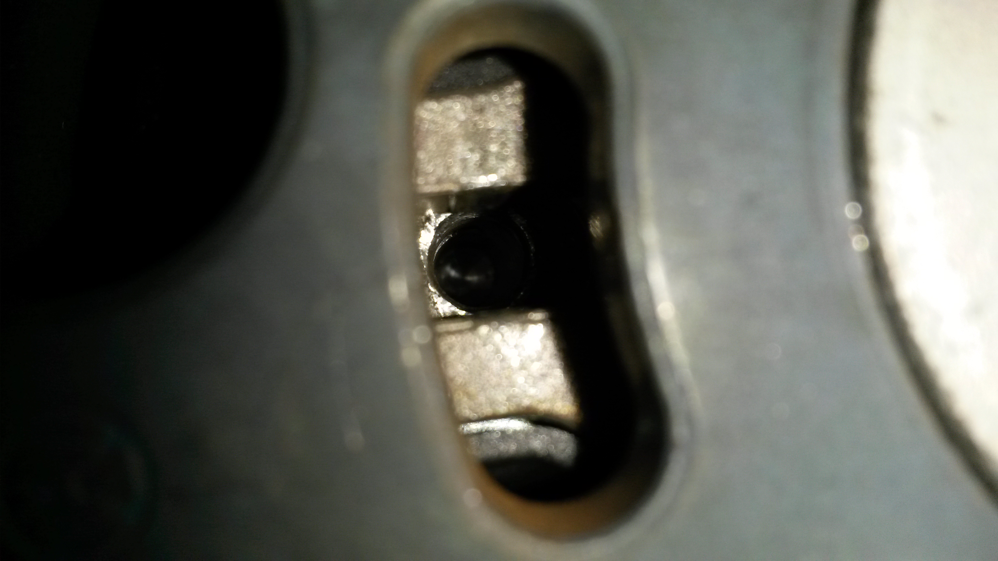

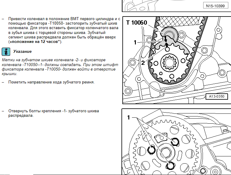

Кто знает, зачем на шкиве РВ сделан этот зубчатый сектор?

Re: Лопнул ремень генератора. Жесткие последствия! SOS Тюмень
Сообщение Александр332vk » 03 июн 2023, 14:19
Привет, да Вам не сюда...отверстие под штифт 6 мм в другом месте, судя по Вашему фото - Вам надо коленвал провернуь на 360гр
отоверстие в шестерне ТНВД
Отыверстие в шестерне ГРМ

Сообщение Сергей...... » 03 июн 2023, 15:47
Александр332vk писал(а):Привет, да Вам не сюда...
Привет.
Место для фиксирующего штифта я нашел без проблем. Оно левее и ниже. А то, что я спрашиваю, находится наверху, там, где у других типов шкивов есть стрелка. Речь о положении РВ установленного по метке.
Просто стало интересно, зачем в этом месте такая зубчатая часть. Впечатление, что туда может вставляться что-то для точной регулировки положения шкива или для его фиксации.

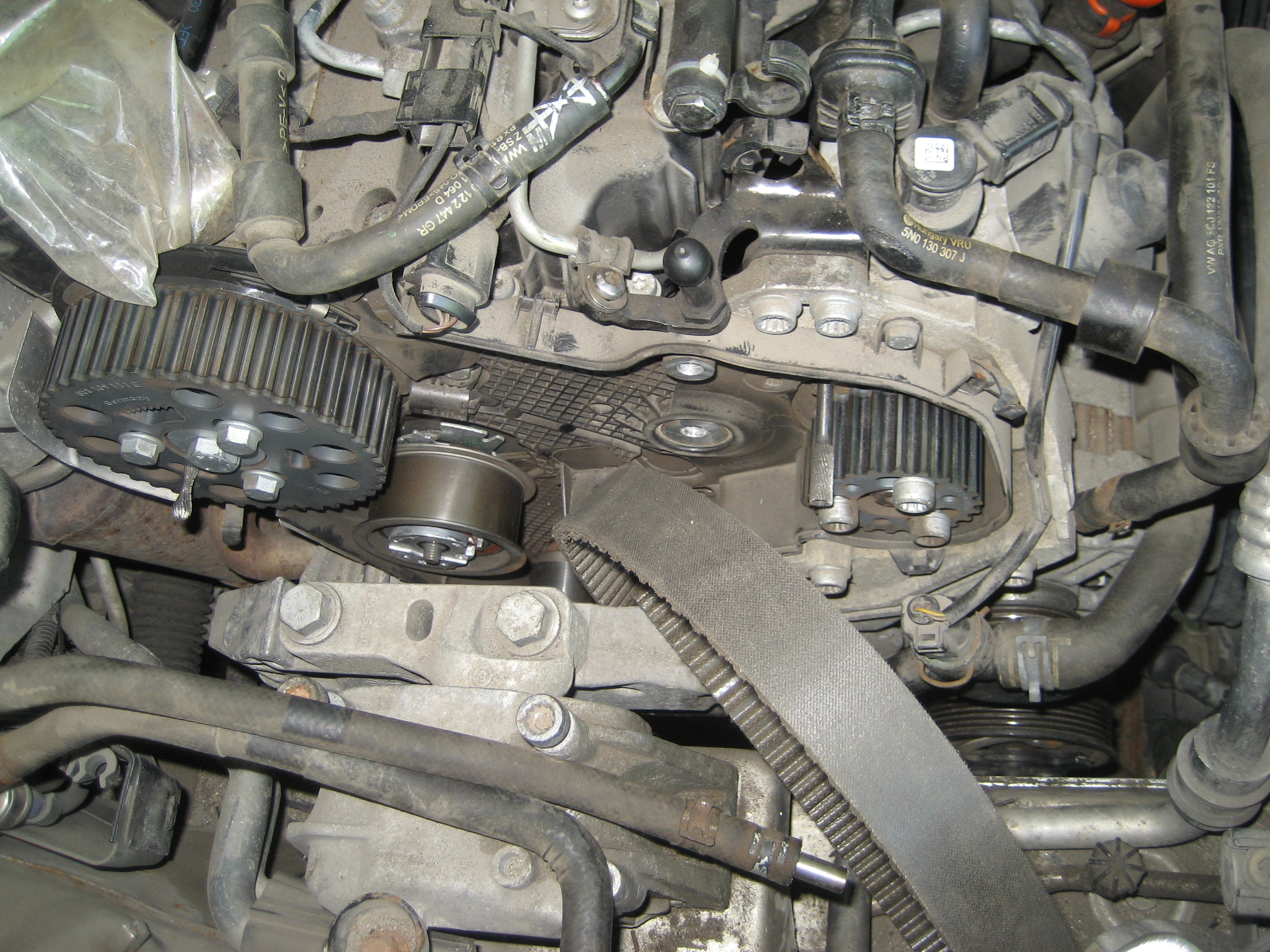

Сейчас я просто скинул ремень чтобы проверить расхождение положений КВ, РВ и вала ТНВД.
Шкив РВ был сдвинут по часовой стрелке на один зуб по отношению к положению КВ.

Сообщение Сергей...... » 03 июн 2023, 15:54
Александр332vk писал(а): судя по Вашему фото - Вам надо коленвал провернуь на 360гр
Нет, поменьше.
Я вообще пока оставил КВ в положении, когда все поршни где-то в середине стоят. Потом снял ремень ГРМ.
После этого выставил РВ и ТНВД в положения по их меткам и зафиксировал.
Теперь нужно будет поставить КВ в ВМТ, зафиксировать и его, и навешивать ремень ГРМ.
