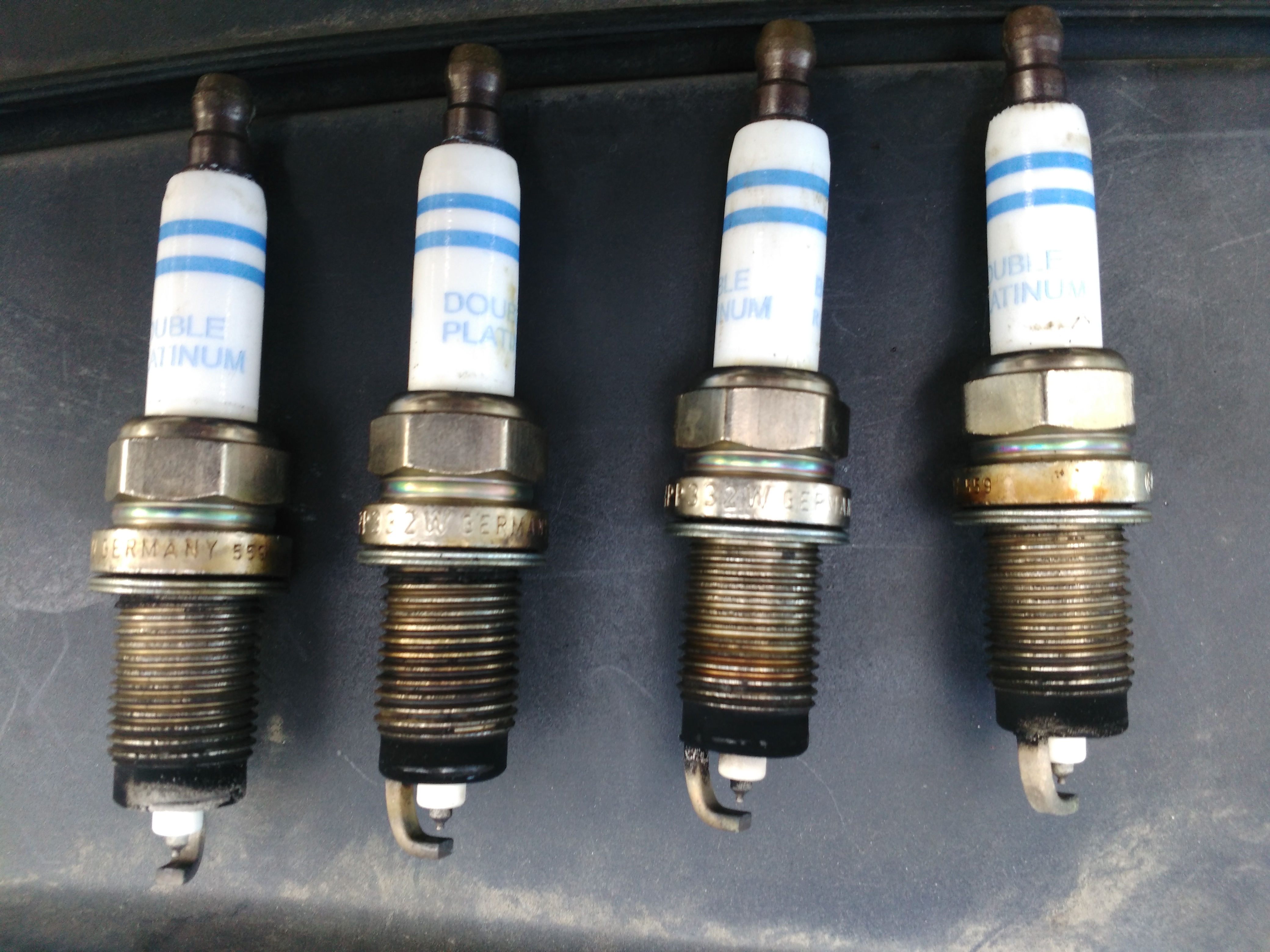

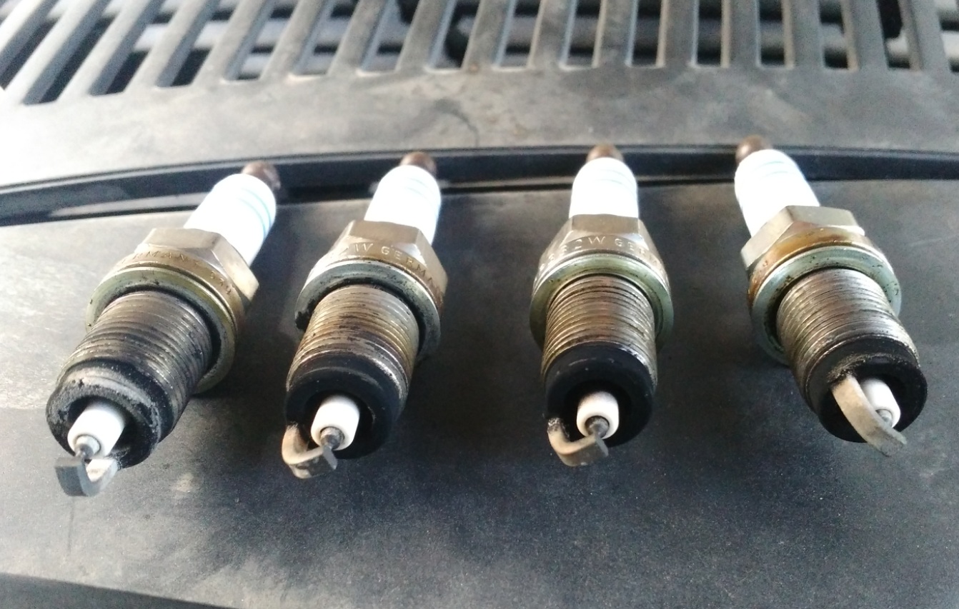

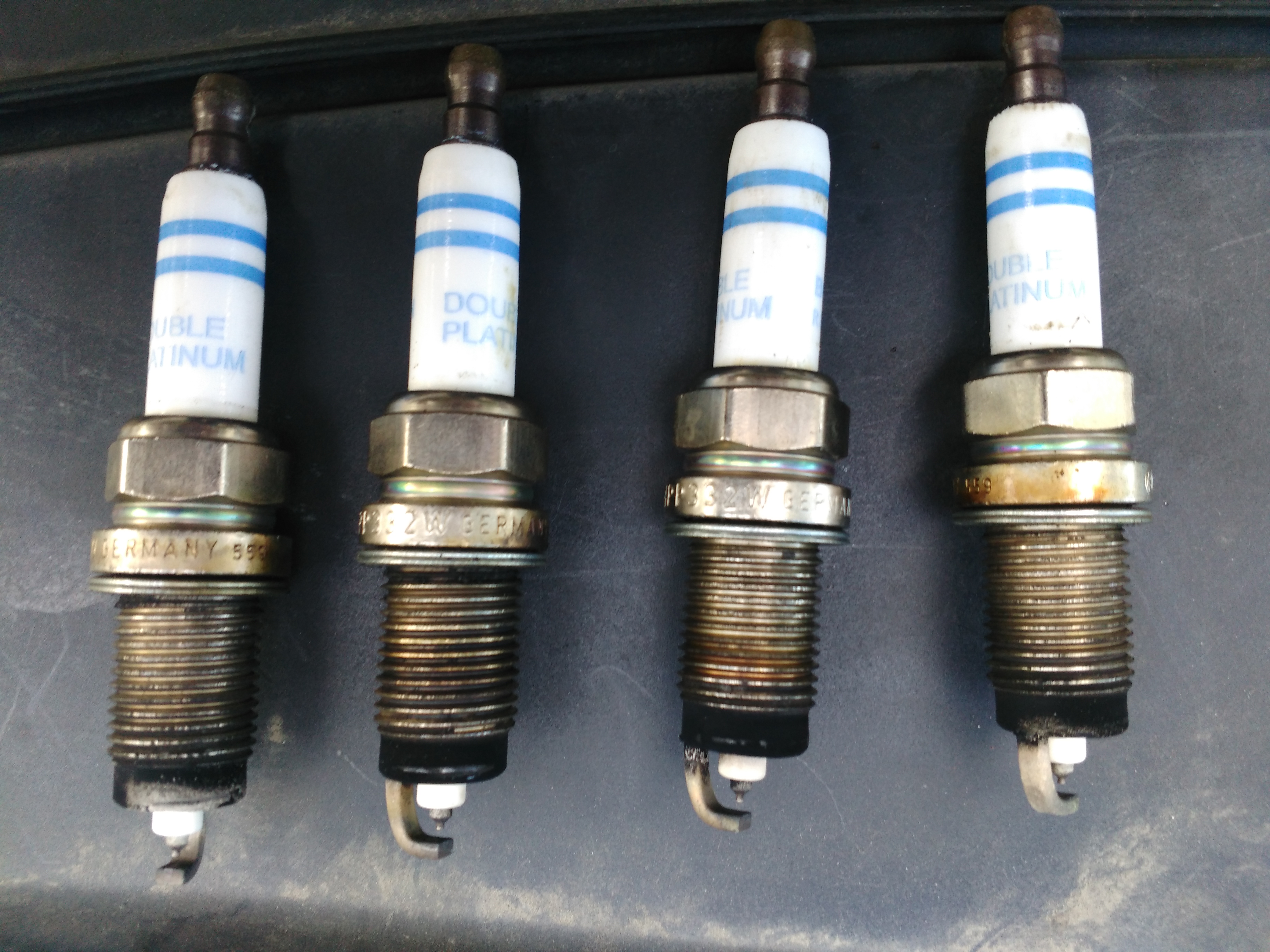

Сообщение sturmmann » 12 сен 2016, 14:03
Выкрутил сегодня свечи. На всех свечах примерно одинаковый нагар. Разницы между 1,4 и 2,3 много не увидел.
VW Passat b6 2007 г.в. 2.0 FSI BVY highline АКПП седан чёрный.
sturmmann
Сообщения: 355
Зарегистрирован: 04 мар 2014, 08:01
Откуда: Москва, М.О. запад
Re: Пропуски воспламенения по всем цилиндрам. Прошу совета.
Сообщение sturmmann » 12 сен 2016, 14:05
sturmmann писал(а):Выкрутил сегодня свечи. На всех свечах примерно одинаковый нагар. Разницы между 1,4 и 2,3 много не увидел.
Слева направо 4,3,2,1,.
Слева направо 4,3,2,1.

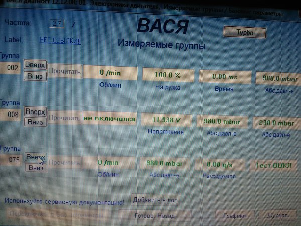

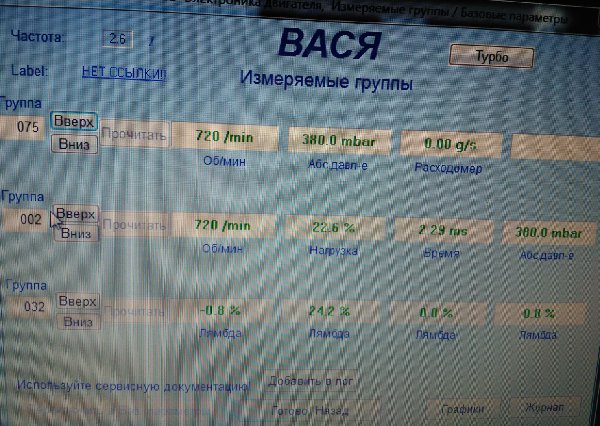

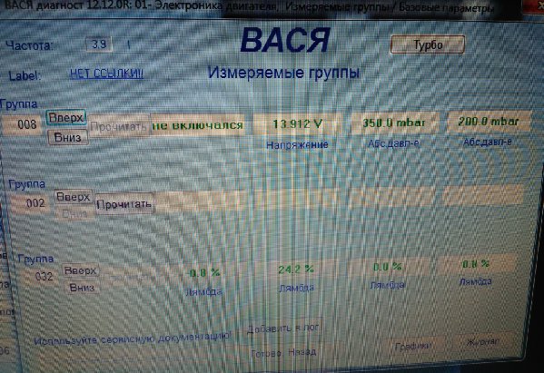

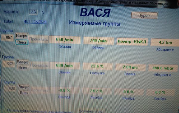

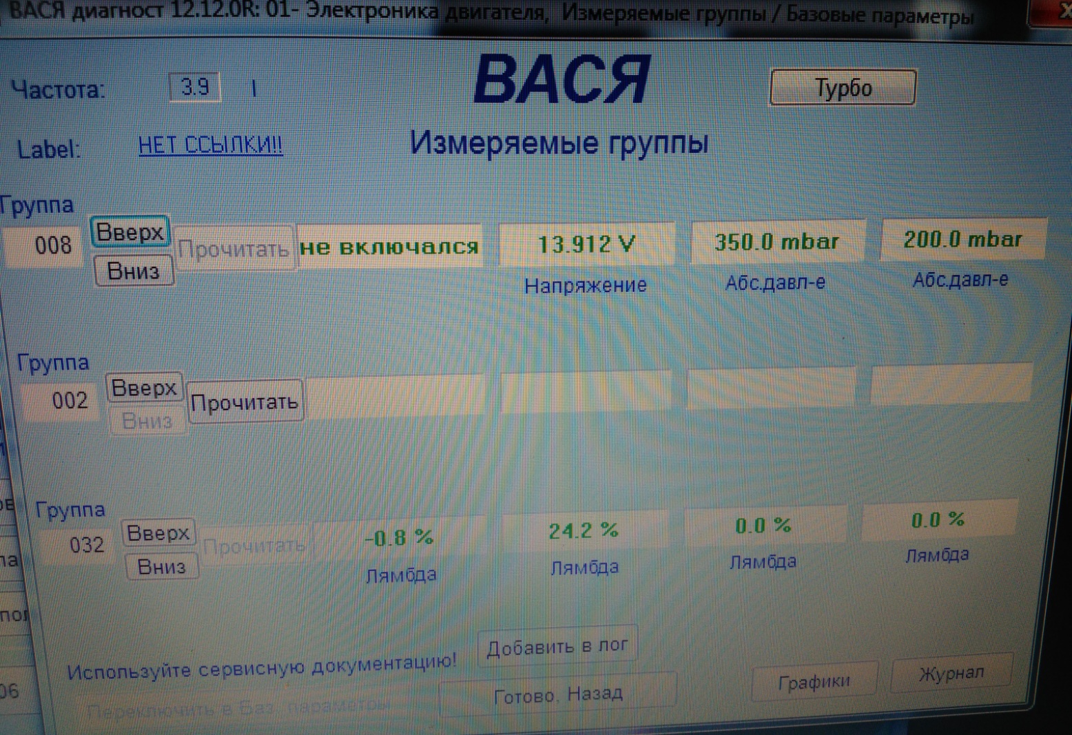

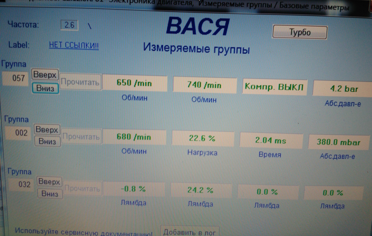

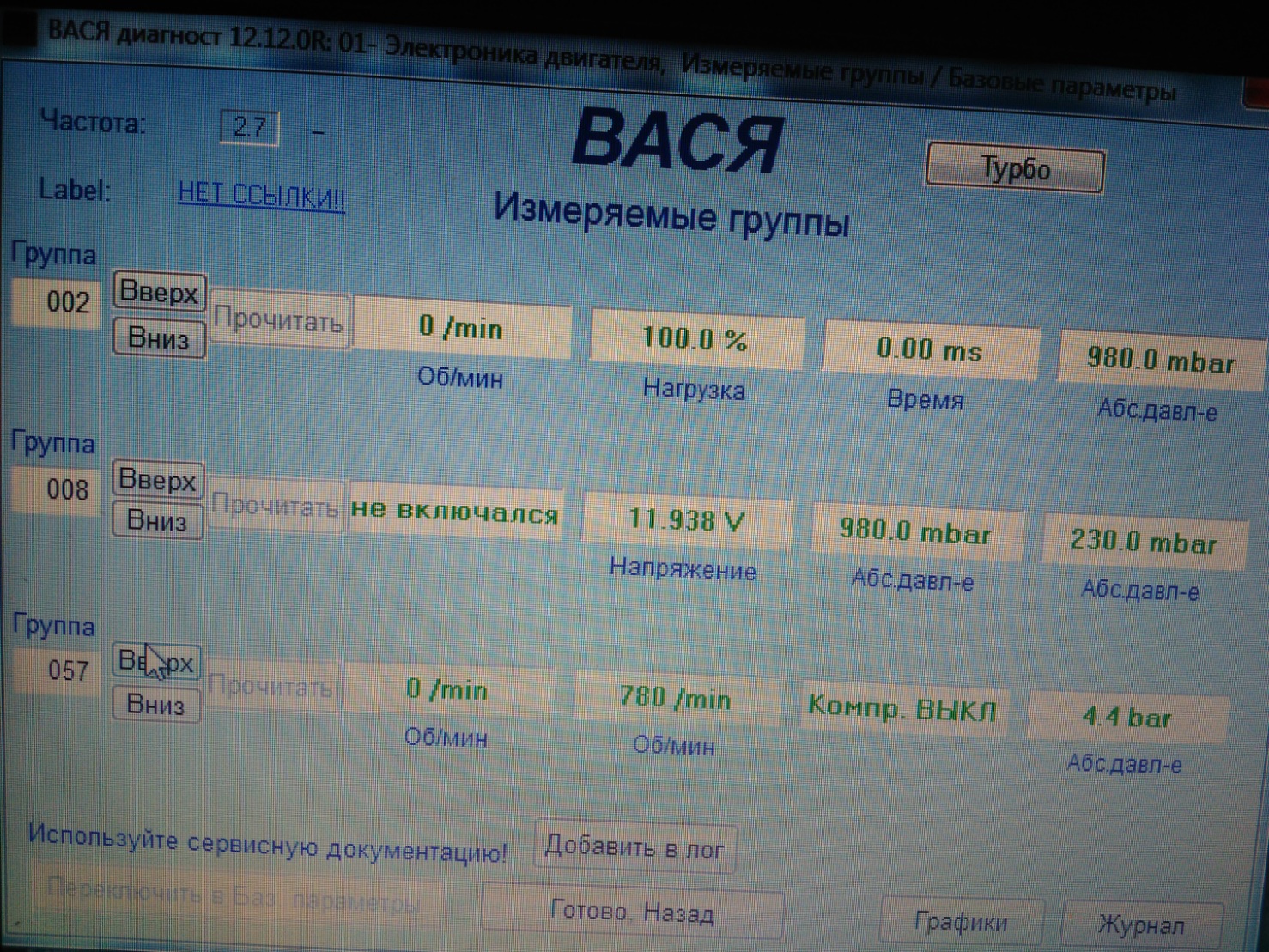

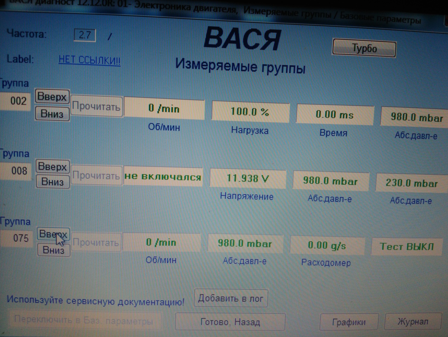

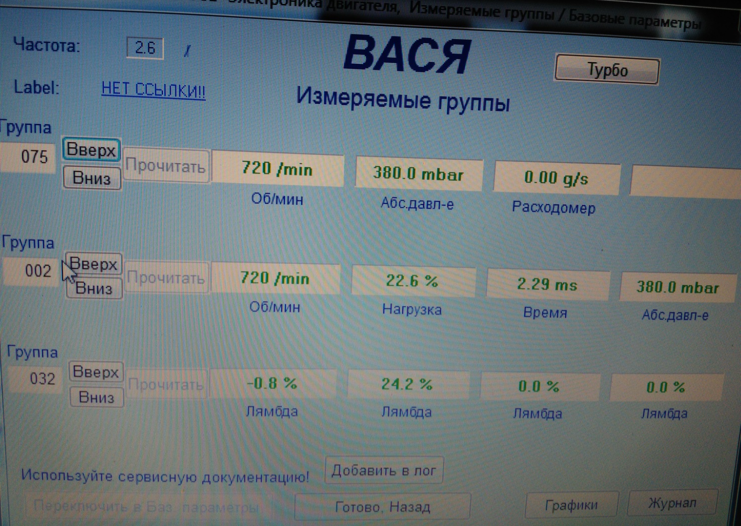

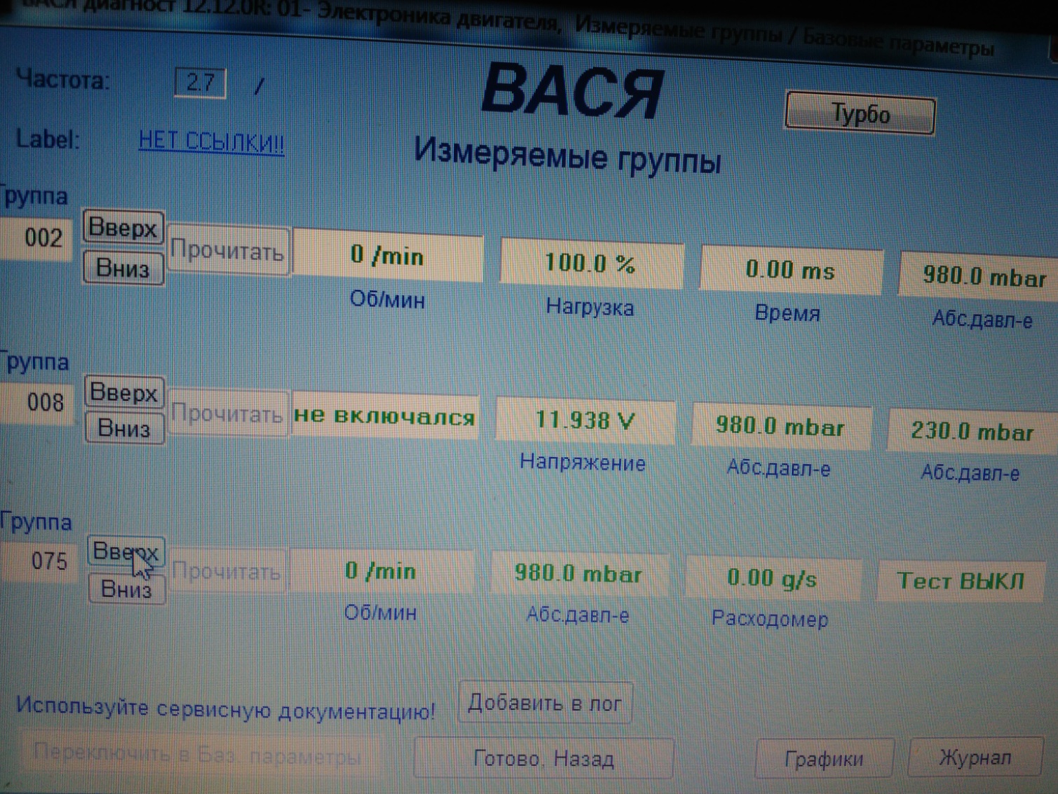

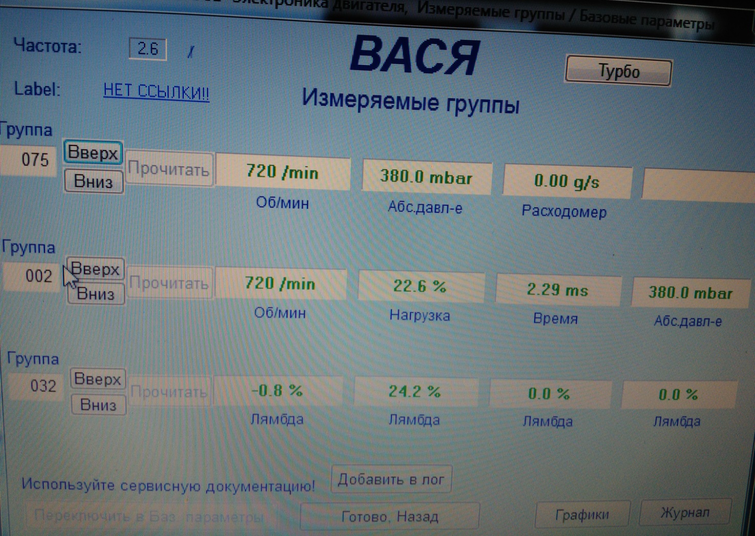

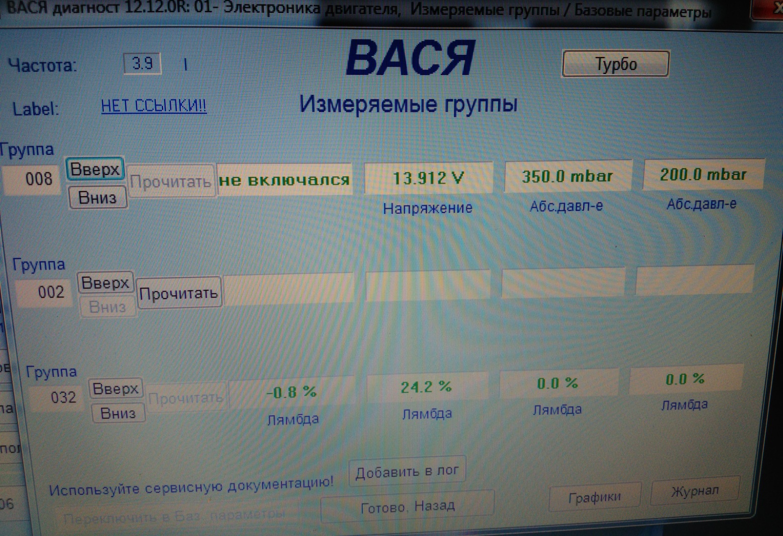

Сообщение sturmmann » 14 сен 2016, 23:54
Просмотрел все группы Васей. В некоторых нашёл показания абсолютного давления. Но непонятно, какие из них нужные. Жду коментарии спецов!
Работа на ХХ
Работа на ХХ
Работа на ХХ
Включено только зажигание
Сообщение sturmmann » 16 сен 2016, 07:53
Становится всё хуже... Троит уже на горячую. Трясёт так, как будто внутренние шрусы требуют замены.
