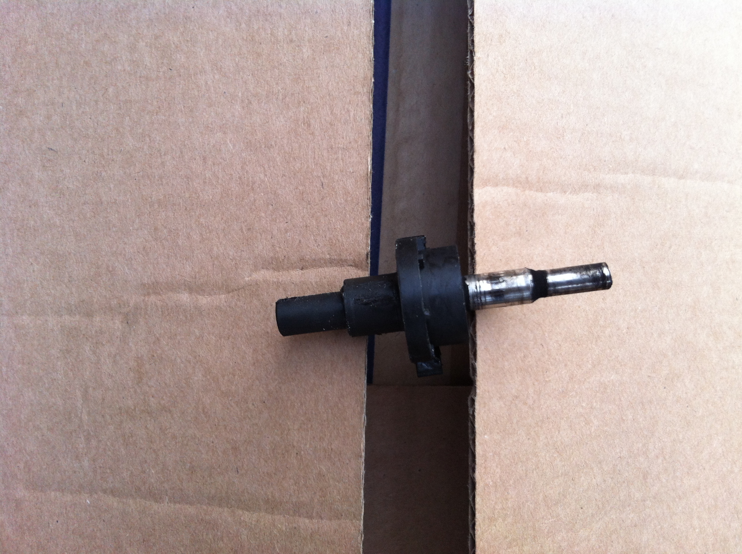

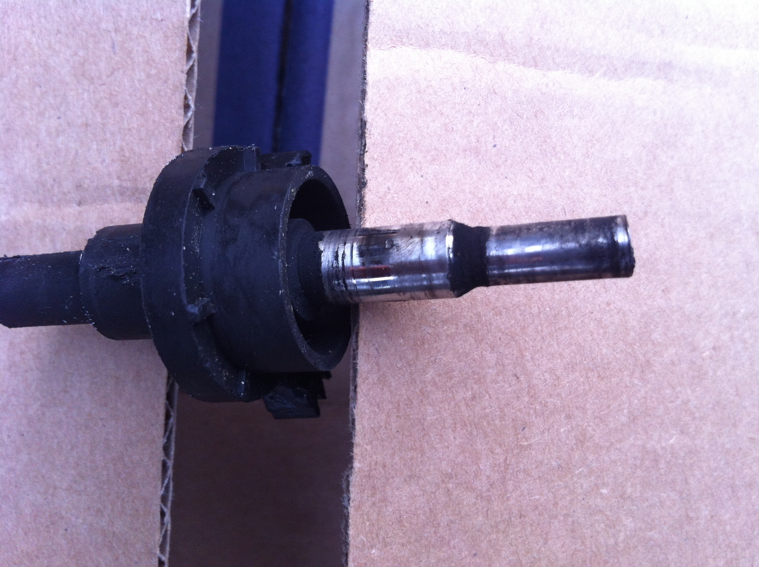

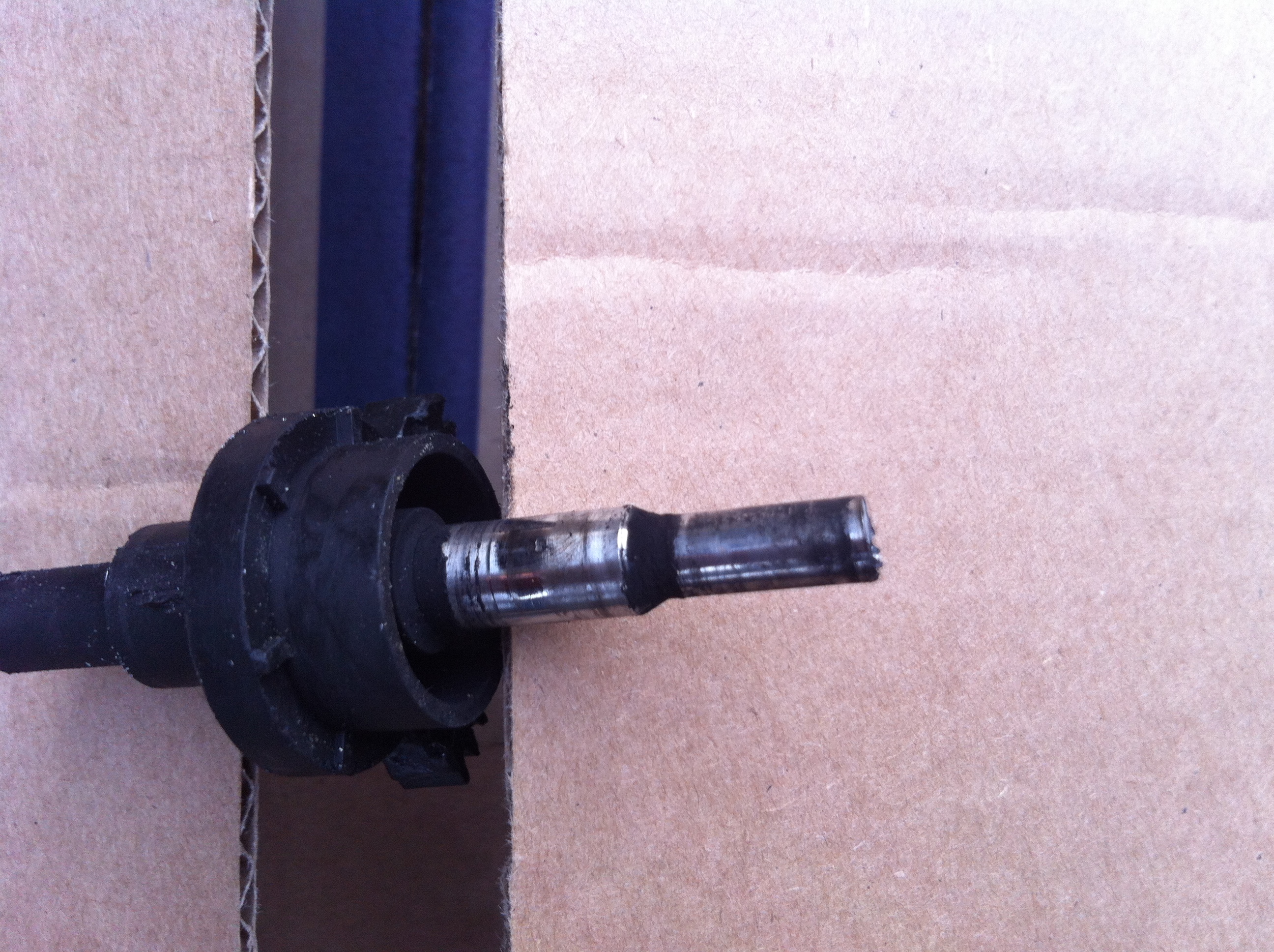

Сообщение Vladimir82 » 13 апр 2012, 07:20
farchik писал(а):
Vladimir82 писал(а):
farchik писал(а):
Vladimir82 писал(а):Завтра постораюсь разоьрать.
ну что посматрел как там снять эту шестеренку ?
Не успел вчера - поздно приехал. Сегодня по-любому гляну.
Спасибо буду ждать результата !
Разобрал клапан и вытащил шестеренку эту правда с помощью болгарки...
Система в общем такая: металлический стержень - на одном конце сама железная калитка, на другой одета эта шестеренка. Причем она приклеена фиг знает чем - каким-то супер-пупер полимером.
Подумай, сможешь ли ты ее поменять. Ну снять свою, думаю сможешь - раздолбив ее просто напросто. С донорского штыря, думаю, тоже можно попробовать - нагрев основание шестеренки. Но как и чем приклеивать будешь ее себе в клапан. Там же пружина очень серьезная. Плюс надо будет посадить ее точно как сидела старая.
Vladimir82

Откуда: РФ, г. Пенза
Re: Замена клапана EGR (клапан возврата ОГ)
Сообщение Sancho » 13 апр 2012, 07:36
А где стоит датчик угла открытия заслонки?
Сообщение Sancho » 13 апр 2012, 07:42
Зубья на этой секторной шестерне целые? непонятно тут на фото.
Сообщение Vladimir82 » 13 апр 2012, 07:50
Sancho писал(а):А где стоит датчик угла открытия заслонки?
Датчик (он же потенциометр) находится в пластиковой крышке ЕГР. Видишь пластиковый отросток на шестеренке слева - вот им она и заходит в потенциометр. Если снять крышку с ЕГР - все прекрасно видно и понятно.
Сообщение Vladimir82 » 13 апр 2012, 07:52
Sancho писал(а):Зубья на этой секторной шестерне целые? непонятно тут на фото.
Зубья все целые. Цель фоток было не показать шестеренку саму - а понять механизм ее одевания в систему (стержень железный).
Если надо фотку шестеренки самой - не вопрос.
Сообщение Sancho » 13 апр 2012, 07:59
Если на этой секторной шестерне зубья целые, то поверни промежуточную, она вроде просто вынимается, так что бы сломанные зубья не попадали в область хода. Так делают.
