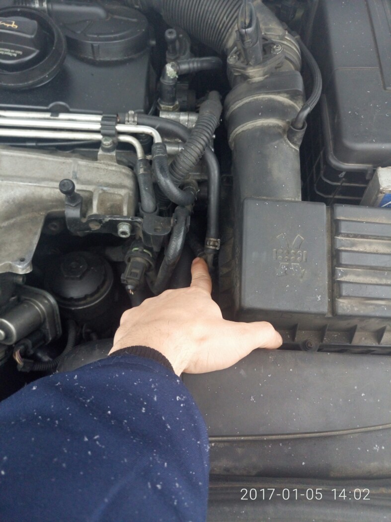

Сообщение muroven » 05 янв 2017, 12:11
Есть пластмассовый клапан в шланге где палец, выходит из Гбц.

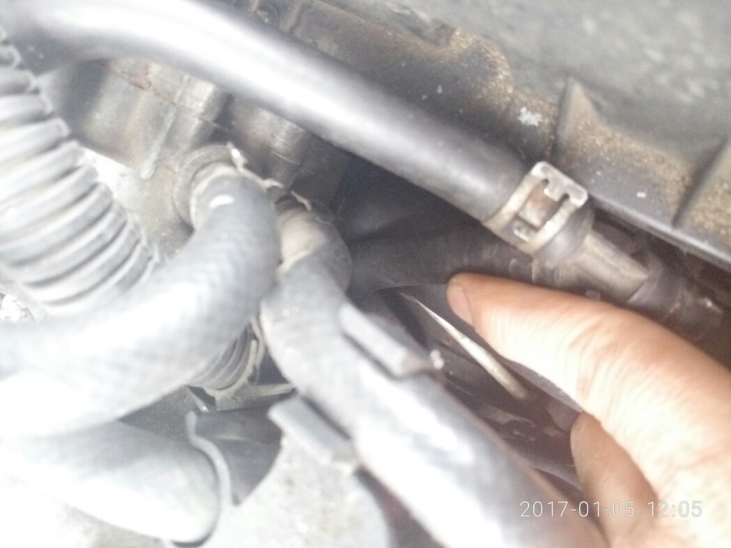

Сообщение рыболов » 05 янв 2017, 12:40
muroven писал(а):Есть пластмассовый клапан в шланге где палец, выходит из Гбц.
Не понятно по фотографии, что это за шланг. Их там 2 шт, которыми завязаны радиатора масла и ДСГ. Какой именно? С какого ракурса сделано фото?

Сообщение muroven » 05 янв 2017, 13:49
Виден тандемник и воздушный фильтр. У меня двиг BKP. Ща еще сфоткаю

Сообщение muroven » 05 янв 2017, 14:05
Тот шланг что идет из Гбц

Сообщение рыболов » 05 янв 2017, 14:06
muroven писал(а):Тот шланг что идет из Гбц
Но я утром их все перещупал. там ничего нет

Сообщение muroven » 05 янв 2017, 14:26
Внутри этого шланге пластиковый клапан, длина его примерно 1см.Щупай лучше))
