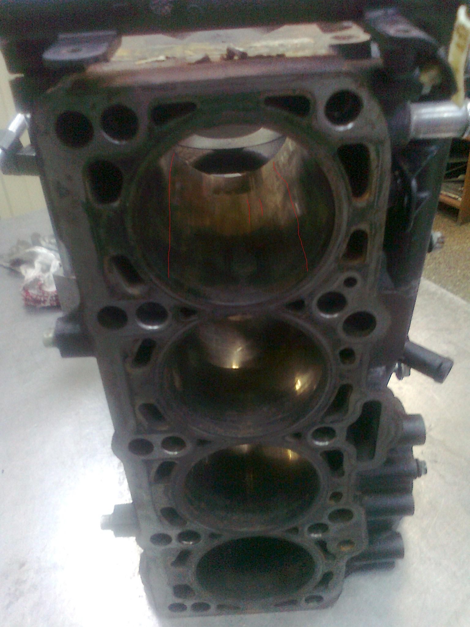

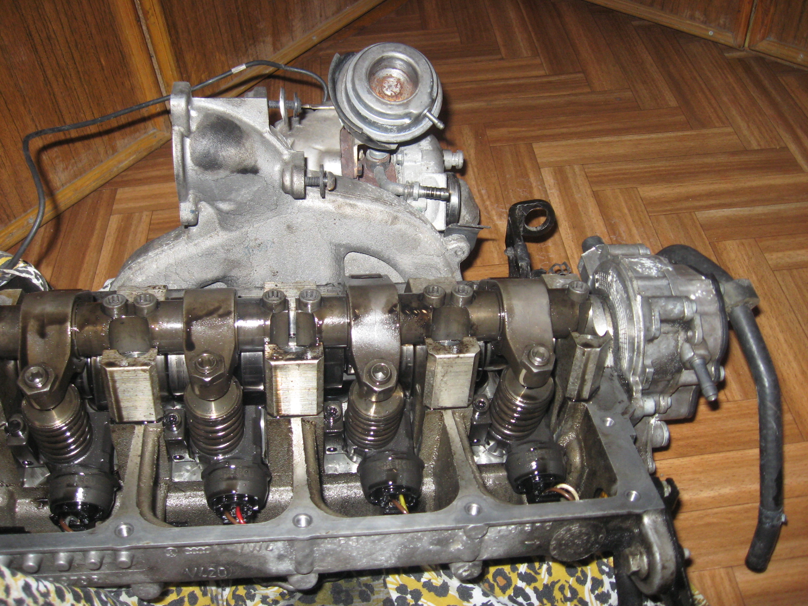

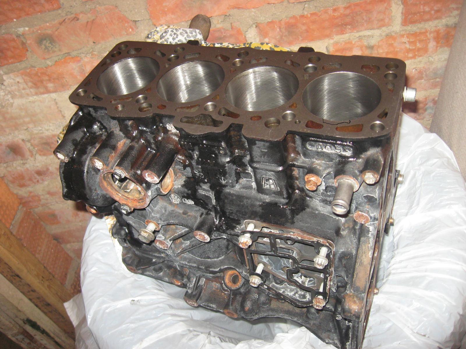

Сообщение Яуген » 02 фев 2012, 16:17
4 поршень лопнул пополам,все остальные как новые,колено, шатуны померяли всё в идеале как с завода вышел, не могу понять отчего, расхода не было, масляные форсунки чистые, давление не загоралось, думаю топливная забилась не пылит а льёт и вымывает масло с горшка. блок гильзанул 4цил. и за одно весь хонинговал, надо поршень и набор колец на остальные 3 заказывать времени нету. ещё маховику женский половой орган пришел. ПО азоту скажу что он не сжимается и не расширяется давление всегда в норме и стоит 200 рублей. я закачал и забыл что такое колёса проверять, уже пол зимы отстояла и не грамма не спустила.
