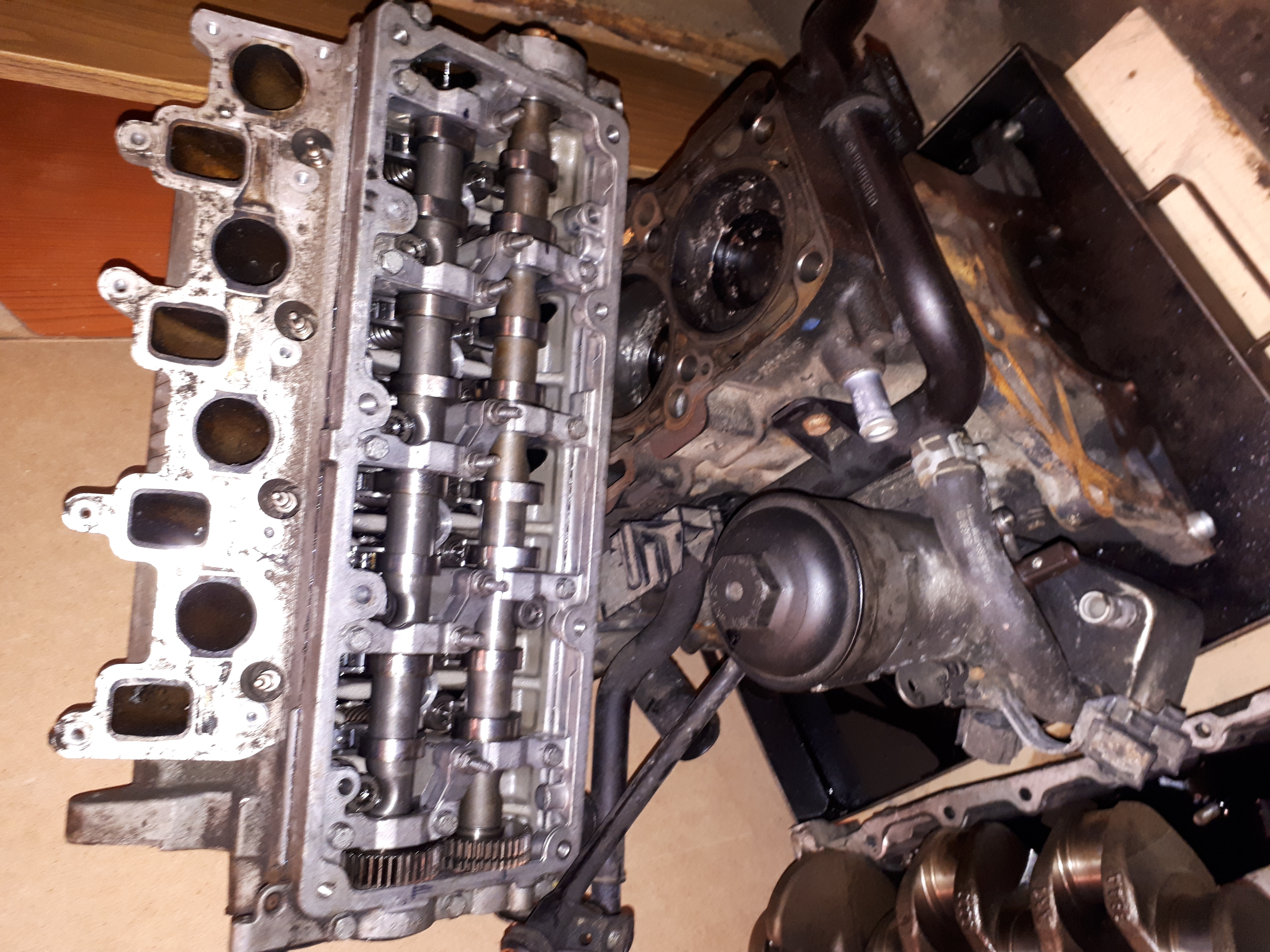

Отвез блок на промерку,токарь сказал что выработка в цилиндрах слишком большая и под ремонтный размер 0.25 не выйде,а следующего ремонта поршни есть в природе,но их нигде не найти.Остается гильзовка с новыми поршнями

Aleksandr.Guravlyov писал(а):Остается гильзовка с новыми поршнями
Поршни тоже сносились? Вроде бы гильзуют под старые поршни?

Поршени сказати тоже менять,какой должен быть размер поршня в описании новых вроде 81.01?

Сообщение Volkov » 28 окт 2017, 20:00
Блок гильзуют под поршня. На сколько мне известно. Каждый цилиндр, под свой поршень, индивидуально. Ну это с б/у поршнями. С новыми думаю такая же лабуда.

Сообщение fargo » 28 окт 2017, 22:03
Гильзуют одинаковыми гильзами. А растачивают уже под поршень

Сообщение Aleksandr.Guravlyov » 29 окт 2017, 14:36
Вот и я думаю взять б.у. блок и расточить на 0.25.Завтра поеду в мск,если что пишите кто продает

Срочный вопрос.Подойдут эти поршни на cbab мотор? 40 387 620 кольбеншмит?

Сообщение zvv5 » 29 окт 2017, 23:28
По каталогу колбена номер поршня на +0,25 идет 40 558 610

Сообщение Aleksandr.Guravlyov » 30 окт 2017, 00:10
Эти вроде тоже подходят по каталогу экзиста на cbab на пассат и аудюшки

Сообщение Aleksandr.Guravlyov » 07 ноя 2017, 18:14
Поршни взял новые отдал на гильзовку.Мастера сказали что это не только на этих моторах такая проблема,назвал то ли пежо толи ситроен.Нужно сразу менять весь комплект толкателей и гидриков
