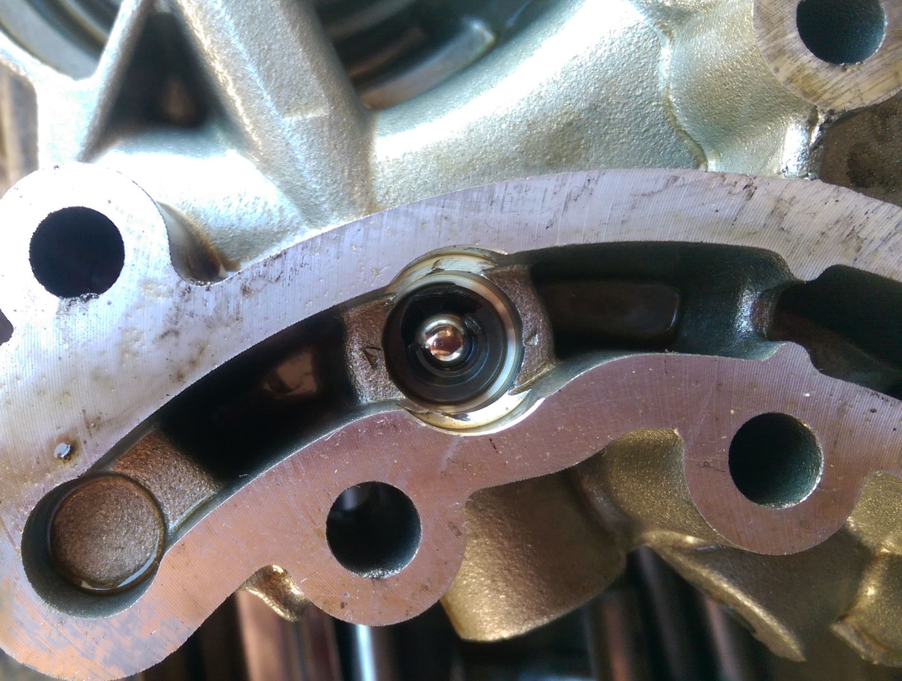

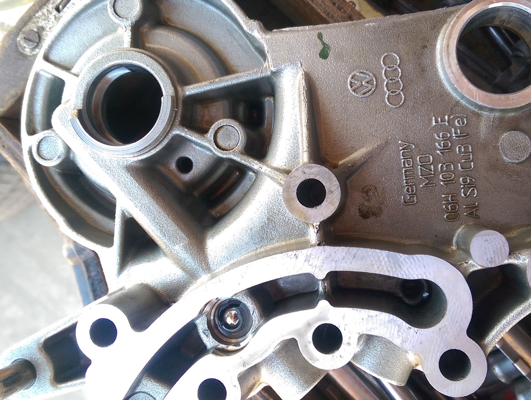

Сообщение DaFunk » 20 июн 2019, 19:07
Снимал сегодня опору, клапан в опоре накрылся. Остальное - метки, цепь в норме.
Насколько я понял эту систему, плохой завод как раз из-за давления может быть, те из-за не рабочего клапана, правильно?
Ну понятно, что опору надо менять.
