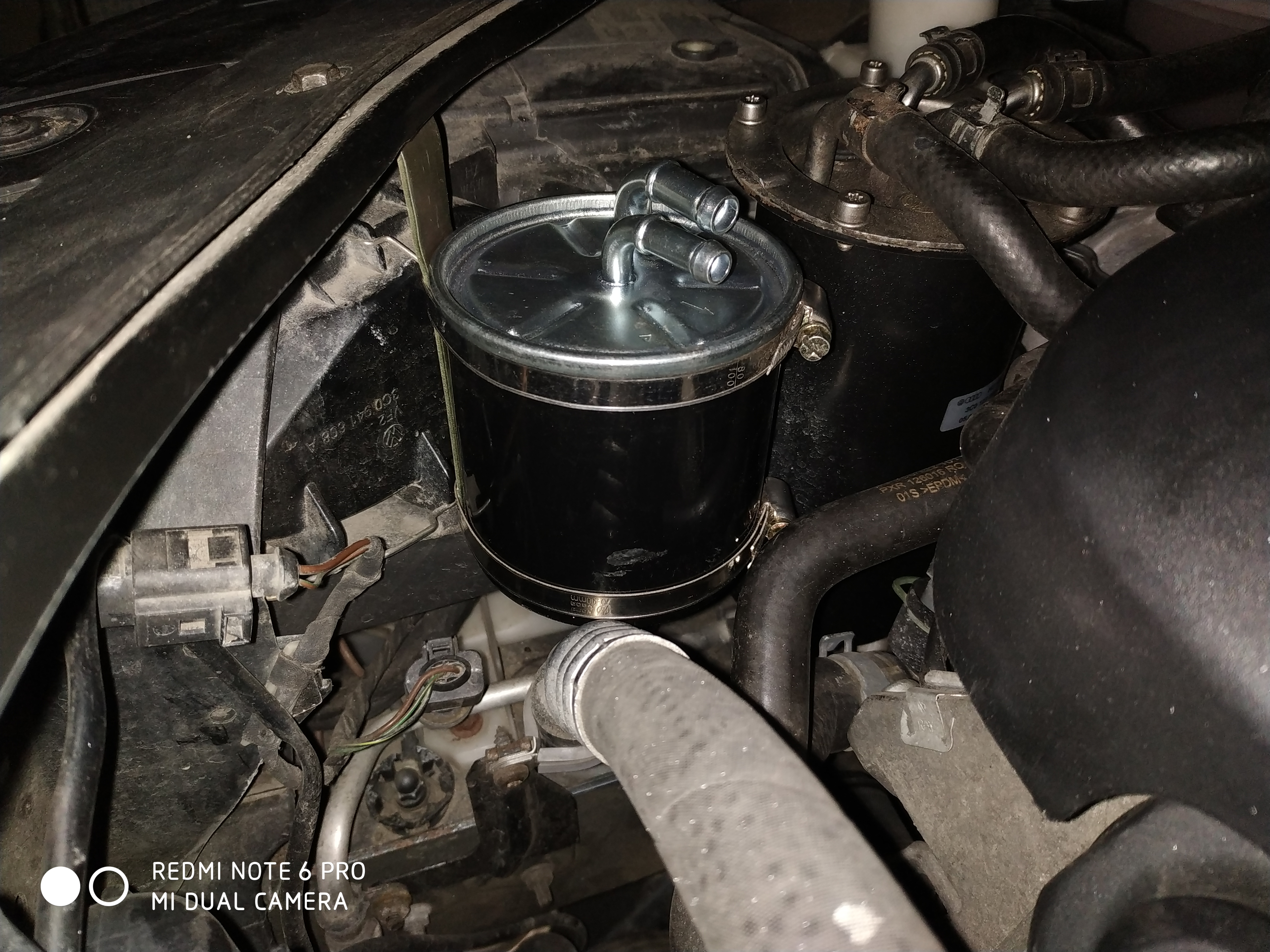

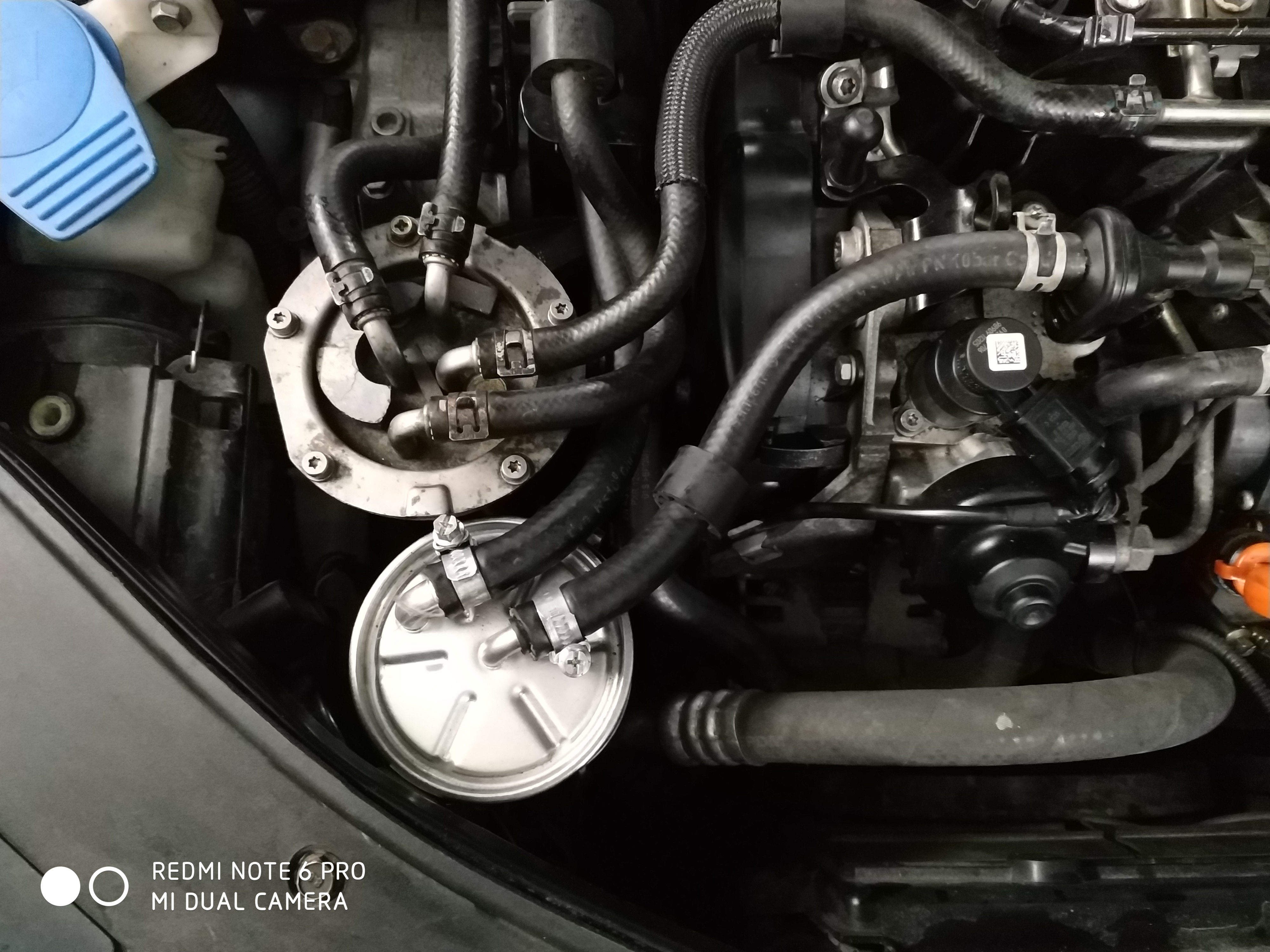

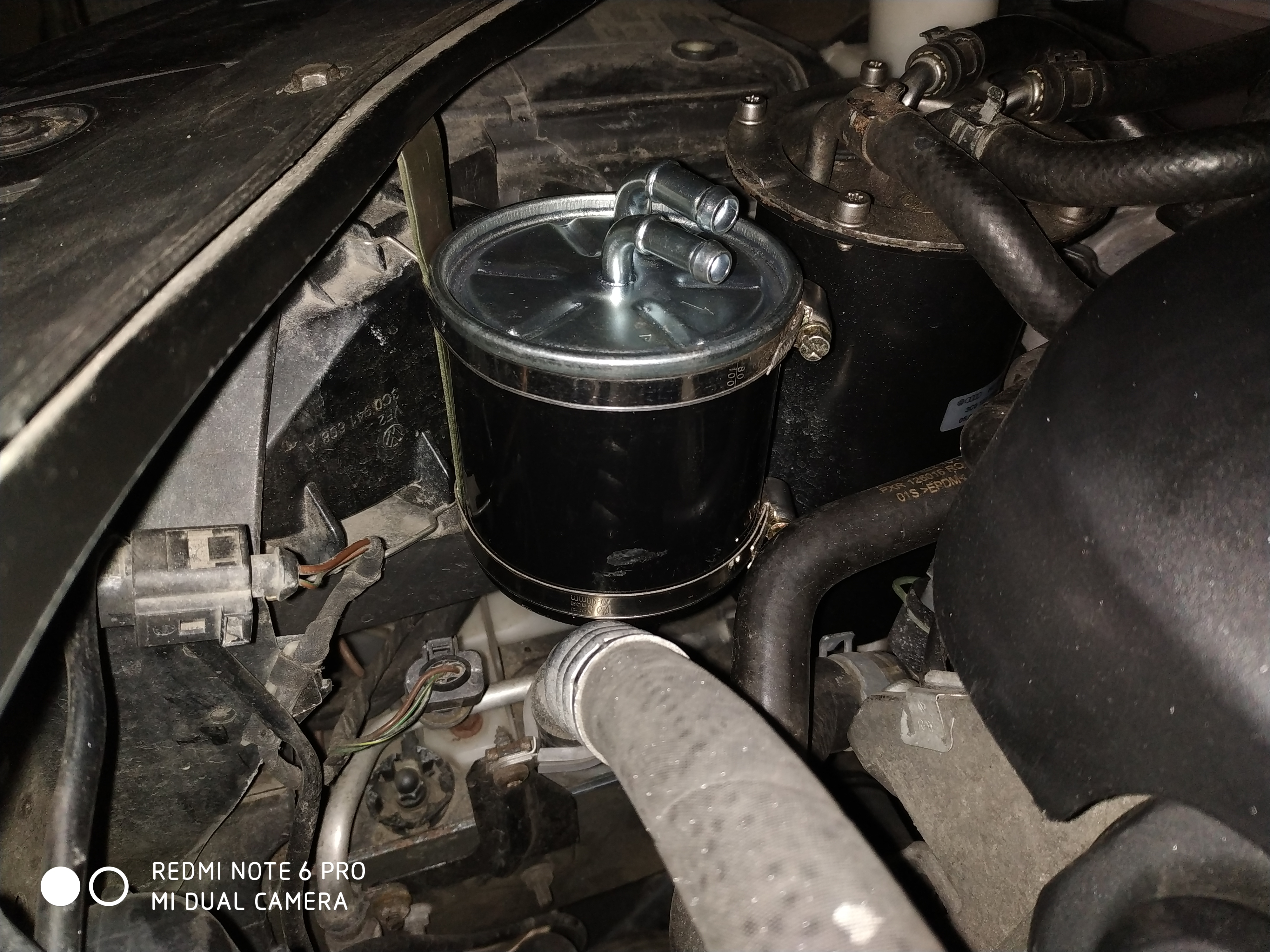

Привет, да доехать возможно и получится...но! Процесс разрушения может принять "лавинообразную стадию" и тогда точно "приехали". В данном случае как у Вас не надо усугублять (запускать) мотор вообще - так как попадете (или уже) на полную промывку топливных магистралей. К примеру если Вы поставите насос новый (или отремонтированный, контрактный) взамен старого и не промоете магистрали то вероятно не долго насос проработает. Я поставил еще один дополнительный фильтр в цепь "промежуточный насос- ТНВД"
монтаж
Доп. фильтр
