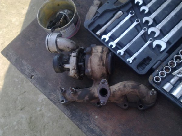

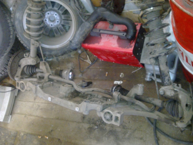

Сообщение andrey_020 » 03 май 2011, 09:30
ИИИИИ снова здравствуйте!!!! С прошедшими и наступающими, пииишу дрожащими руками, так как ...... :D
В общем снял я турбинку, оказывается не все так там и трудно, просто нужно было открутить подрамник, снять катализатор, ну а там все как на ладони.... После снятия турбы, залил ее ВэДэшкой на сутки (для профилактики), вскрывать её не стал, так как по внешним признакам она еще живая, а косяк был в другом, в маленьком Г-образном шланге, который идет из турбины в интеркуллер была трещина (фото выложу позже), вот как раз через эту трещину и травило, делая шум - как ветер (сильный). Патрубок заказал, турбину и подрамник поставил, теперь пока машина стоит на пеньках меняю ремень ГРМ со всякими там роликами, а то что-то очкую я, пробег уже 113тыс. км.
Таперь из-за снятия подрамника придется ехать на развал-схождение...
Вот фотки Подрамника и моей турбинки:

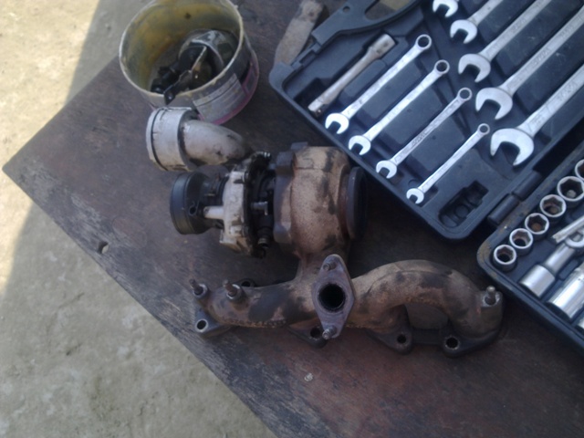

Сообщение andrey_020 » 03 май 2011, 10:02
а вот и фотка партубка:

Сообщение оперативный » 03 май 2011, 16:52
окуеть...... :? аплодисменты в студию!!!!! :!: :D респект и уважуха)) пол машины разобрал, но сделал что хотел!! отпишись как лечение прошло, и по возможности по порядку что и где снимать надо чтоб до неё докопаться)) желательно с фотками)

Re: Какие симптомы у умирающей турбины
Сообщение andrey_020 » 03 май 2011, 16:58
оперативный
у меня косяк только в том что она полноприводная (пришлось снимать подрамник), на переднеприводном можно обойтись и так, сняв катализатор и привод (правый) и все станет ясно. Я еще не тестил, жду патрубок, тем временем меняю ремень ГРМ, вчера поставил его но ошибся на 2,5 зуба, седня буду подгонять по меткам. Хреново нету стопора шестерни коленвала, приходится ставить ее на глаз))))). А так все легко и просто...

Сообщение andrey_020 » 05 май 2011, 08:50
оперативный
Как, как? Вроде нормально, вчера собрал все, выехал... Лятить как ракета!!!! Но на холодную, как-то неустойчиво работает, но это вроде как от ремня ГРМ (седня поеду к ОД пусть зажигание выставляют в "ноль" и развал схождения делают).
Турбинка масло чуточку подкидывает, но это нормально!!!
